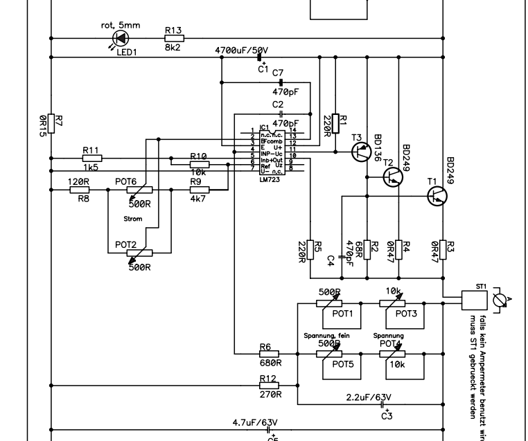

Hi, ich such enach einem guten Labornetzgerät für mein 27,6V 8A Schaltnetzteil. 0-30V un 3A klingen gut für meine Anforderungen: http://www.conrad.de/ce/de/product/116661/UNIVERSAL-NETZGERAeT-1-30-V0-3-A-BAUSATZ/SHOP_AREA_17359&promotionareaSearchDetail=005 ..was sagt euch erfahrenen das? Also Restwelligkeit? Schwingneigung? Signalqualität? Ich würde einfach den Bauplan nehmen (bei den Dokumenten da zum DL) und nachbauen :D mfg Plubbi

Du wirst bei 24 bis 25V Ausgangsspannung landen, das ist durch das SNT als Stromlieferant bedingt (wenn ich das richtig deute, Du willst ja sicher nicht das SNT von diesem Teil betreiben). Ist eine Schaltung ohne Höhen und Tiefen, also brauchbar.
24V reicht mir völlig. Ich frage mich nur was die ganzen potis da sollen. zb: POT1, POT3, POT5 POT2, POT6 Wozu dienen diese (POT6, POT5) ? merci :D
Die parallelen Einstellregler dienen zum Einstellen des Bereiches, in dem die Potis dann wirksam werden. Diese Art der Beschaltung ist nicht ganz üblich, aber sollte auch funktionieren.
Plubbi schrieb: > 0-30V un 3A klingen gut für meine Anforderungen: Die Beschreibung lesen. KK ist dimensioniert für max 20W, d.h. bei 27V rein muss man unterhalb gut 20V raus beim Strom sukzessive bescheidener werden. Bei 5V am Ausgang sind nicht mal mehr 1A drin. Soweit erkennbar ist das nicht in die Schaltung eingerechnet, d.h. dieses "Labornetzeil" ist, wie auch im Text steht, nicht dauerkurzschlussfest.
ah ok. wahrscheinlich wegen den bauteiltoleranzen. und danke für den hinweiß @ strom^^
Die 2 BD249 schaffen bei guter Kuehlung zusammen schon 100W. Der mitgeliefterte KK ist witzlos, aber mit einm CPU-Kuehler (ab P4) solltest Du hinkommen. Man sollte auch bedenken, dass das NT keine richtige Stromregelung hat, sondern eher eine einstellbare Strombegrenzung, d.h. je nach Temperatur des LM723 kann der Strom um ein paar % schwanken. Eine supergenauen Konstantstrom aus dem Labornetzteil braucht man eigentlich nie, aber das sollte man vorher gewusst haben. Die Schaltung kannst Du Dir uebrigens auch auf Lochraster fuer ~5 EUR aufbauen.
Marko B. schrieb: > Die Schaltung kannst Du Dir uebrigens auch auf Lochraster fuer ~5 EUR > aufbauen. hab ich auch vor^^ gibs sogar nen layout
> 0-30V un 3A klingen gut für meine Anforderungen: Du solltest halt weiterlesen. Bei ein paar Volt nur noch ein knappes halbes Ampere. > 27,6V 8A Schaltnetzteil. Das reicht eh nicht für deine 30V, vielleicht für 24V (immerhin ist der drop out der Schaltung recht klein). Ob sie stabil ist oder schwingt, kann man so nicht sagen, die NPN/PNP/NPN Transistorfolge am Ausgang ist normalerweise instabil, aber es sind ja auch ein paar Kondensatoren strategisch verteilt.

Günter F. schrieb: > Was müsste denn an der Schaltung geändert werden um auf die gewünschten > Werte zu kommen. Aus 15V~ werden nach dem Gleichrichter ca. 20V=. Dann muss der Regler (um auf 12V zu kommen) noch 8V verheizen, was bei 3A 24W Verlustleistung ergibt. Das wäre überhaupt kein Problem, wenn für gute Belüftung gesorgt ist. Mit einem kleinen Lüfter geht es auf alle Fälle. Allerdings sollte das Netzteil auch nicht gleich abrauchen, wenn man den Ausgang kurzschließt. Dann entstehen nämlich 60W Abwärme. Es könnte möglich sein, diese 60W mit dem Original-Kühlkörper und einem Lüfter abzuführen. Die beiden BD249 verkraften bei ausreichender Kühlung ja locker 60W. Alternativ (wenn du z.B. nicht 3A bei unter 12V brauchst) kann man natürlich auch einen Bimetall-Schalter an den Kühlkörper pappen, der das Netzteil bei Überhitzung abschaltet. Dieser Bimetall-Schalter ist aber auch bei der Lösung mit Lüfter keine schlechte Idee - sicher ist sicher ;) Wenn ein Transistor durch Überhitzung zerstört wird, dann ist er nachher oftmals komplett leitend. Passiert das mit einem der Regeltransistoren, dann liegt die volle Eingangsspannnug am Ausgang an - und das tut der angeschlosenen Schaltung nicht gut...
>Ist es möglich diesem Bausatz bei 12 Volt Ausgangsspannung > 3 Ampere zu entlocken ? Nein. Schau mla auf das Diagramm "Maximal entnehmebarer Strom in Abhängigkeit von der eingestellten Ausgangsspannung" in der Bedienungsanleitung (inklusive Schreibfehler). Das Netzteil liefert 0.5A und nicht die beworbenen 3A. Es ist totale Kundenverarschung. > Wenn man einfach AC von 15 Volt anlegt reduziert sich doch sicher > die Verlustleistung über den Längstransistor ? Ja, eine beringere Einagngsspannung reduziert die Verluste. Allerdings sind die nach Bauanlaeitung maximal zulässigen 20 Watt Verlust wirklich extrem geizig. Ein 15V Trafo (13.5V bei 10% Netzunterspannung) gibt zwar 19V Spitze, nach Brückengleichrichter 17V, aber der 4700uF/50V Elko lässt bei 3A die Spannung in jeder Halbwelle um 6V bis auf 11V abfallen, das reicht nicht für 12V am Ausgang. Erhöhe die Kapazität des Elkos auf 25000uF/25V, dann sollten 12V (aber keine 15V) Ausgangsspannung an einem 15V/4.5A Trafo drin sein. Da der Trafo und Gehäuse und Anzeigeinstrumente das teuerste am Netzteil ist, frage ich mich allerdings, warum du an diesem Bauteilschrotthaufen festhalten willst.

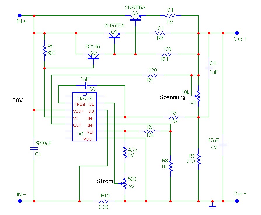

ich habe die Schaltung nachgebaut, aber mit Sim-Programm modifiziert, siehe Plan und Simulation. das Diagramm zeigt Ein-Aus -Strom und -Spannung mit Last von 5 bis 20 Ohm Die Platine habe ich mit DipTrace erstellt.
Marko B. schrieb: > Man sollte auch bedenken, dass das NT keine richtige Stromregelung hat, > sondern eher eine einstellbare Strombegrenzung, d.h. je nach Temperatur > des LM723 kann der Strom um ein paar % schwanken. Es handelt sich um ca. 200 %
