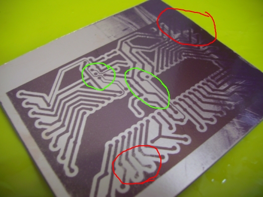

Ich versuchte heute eine Platine zu ätzen, leider hat es nicht richtig
geklappt.
Ich habe mein Layout auf eine Folie ausgedruckt und mit der Platine in
den (gekauften) Belichter gelegt. Das ganze habe ich 5 min lang
belichtet und anschließend konnte ich erkennen, dass die Flächen
zwischen den Leiterbahnen leicht Violett wurden.
Danach habe ich die Platine in einen Universalentwickler von Conrad
Best.-Nr.: 528803 gelegt und fröhlich geschwänkt. Allerdings zeigte sich
erst nach 45 min die erste Veränderung.
Müsste der Entwickler nicht schon nach kurzer Zeit das Kupfer freilegen?
Ist die Lösung nicht stark genug?

Mein Problem war nur, dass sich die Schicht auf dem Kupfer nicht gelöst
hat, bzw. erst nach sehr langer Zeit und ich wollte wissen, ob das an zu
schwachem Entwickler oder zu kurzer Belichtung lag. Das ätzen ging, nach
dem die Schutzschicht weg war, sehr schnell.
Den Entwickle,r den man benutzt, ist abhängig vom
Leiterplattenhersteller. Manche Photolacke reagieren gut mit NaOH,
manche nicht. Die Konzentration ist natürlich auch wichtig. Das musst du
ausprobieren bzw. dich an die Anleitung des Leiterplattenherstellers
halten.

von Karl H. (kbuchegg)
Stefan schrieb:
> Darum geht es ja auch nicht. Beim Entwickeln ist das ja auch
> normal das da ein violetter Schleier entsteht. Er sagt ja das beim
> Belichten der Leiterbahnen, diese violette sind, und das kenn ich nicht.
Das kann auch eine optische Täuschung sein.
Wenn der belichtete Photolack anfängt sich aufzulösen, kann es schon mal
sein, dass die Leiterbahnen kurzzeitig violett schimmern solange die
Platine noch im Entwickler liegt.
@Daniel: Wenn dein Entwickler erst nach 45 Minuten anfängt an der
Photoschicht etwas zu bewirken, hast du entweder
* zu kurz belichtet
* zu geringe Entwicklerkonzentration
Normal ist, dass du die Platine in die Lösung legst und nach vielleicht
10 Sekunden beginnt sich der unbelichtete Photolack aufzulösen und in
violetten Schwaden von der Platine zu lösen. Nach längstens 1 bis 2
Minuten ist alles vorbei. Die Platine dabei ab und zu in der Lösung
schwenken, damit frischer Entwickler an die Photoschicht kommt. Sollten
gegen Ende irgendwo noch hartnäckige Reste vom Photolack übrig bleiben,
kann man mit dem Finger drüberrubbeln um sie in Lösung zu kriegen.
Die entwickelten Bahnen sind bei meinen Platinen dunkelbraun und heben
sich gut vom restlichen Kupfer der Platine ab.

So, ich habe heute das NaOH (ca. 3g auf 250mL) ausprobiert und die
Platine zeigte tatsächlich schon nach 20s deutliche Veränderungen.
Ich hatte leider nur noch ein kleines Stück Platine, deshalb konnte ich
noch keine neue Belichtungsreihe machen.
Aber wie man im Bild sieht, scheint die Platine ungleichmäßig belichtet
worden zu sein.
Am linken Rand war sie schon nach 20s Entwickelt, am rechten Rand auch
nach 5 min noch nicht richtig. Die linke Seite hat sich natürlich dann
noch weiter aufgelöst, weil sie eigentlich fertig war, aber ich sie
nicht herausgenommen habe.
Anfangs waren die Kanten links auch perfekt, wie nachher in der Mitte zu
sehen.
Ich kann mir das nur so erklähren, dass rechts weniger stark belichtet
wurde, aber die Röhren im Belichter funktionieren alle und sind die
gleichen.
Ich danke noch einmal den netten Leuten, die Noobs wie mir helfen =)

Was ich eigentlich eher wissen wollte, warum der rechte Rand sich nicht
entwickeln ließ. Da war genau wie links nur eine Folie zwischen.

von ... (Gast)
> worden zu sein.
Nein, eher nicht. Du solltest nur während des Entwickelns mit einem
weichen Pinsel die gelösten Farbschichten weg wischen.  Dann beim
Abspülen unter fließendem Wasser nochmals mit den Fingern über den Lack
rubbeln.
von Herbert (Gast)
Hallo Daniel!
Frage :Wie alt ist dein Belichter?
Es schaut halt schon nach einer ungleichmässigen Belichtung aus.
Können alte UV-Röhren mal nachlassen? Davon habe ich leider keine Ahnung
welche Standzeiten solche Dinger haben.
Generell würde mich interessieren ob UV Lampen mal anfangen zu
schwächeln.Hat da wer Wissen?
Meine OSRAM Ultra Vitalux 300 Watt funktioniert noch klaglos.
Selbst bei doppelter Vorlage und vierzig cm Abstand nach 5min 50 ein
gutes  und gleichmässiges Ergebnis.
Fakt ist halt auch ,dass der Fotolack nicht zu lange im Entwickler
verweilen darf weil er sich dann auch unbelichtet ablöst.Normalerweise
ein bis max zwei Minuten dann sollte eine korrekt belichtete Platine
entwickelt sein.
Mfg Herbert
... schrieb:
>> worden zu sein.
> Nein, eher nicht.
Was mir ein wenig Kopfzerbrechen bereitet, ist auf dem Photo die Ecke
rechts oben.
Da ist der Übergang vom fehlerhaft verbliebenen Photolack zum Kupfer
dermassen scharfkantig, dass mir eine ungleichmässig Belichtung seltsam
vorkommt. Das sieht eher aus wie ein Stück Klebeband auf der
Layoutfolie, welches das UV ausgefilter hat oder sowas. Die Stellen
links daneben, an denen noch letzte Reste des Lacks sichtbar sind, die
kann man sicherlich wenn man rechtzeitig bemerkt, dass hier der Lack
beim entwickeln 'nachhinkt', mit dem Finger freirubbeln. Aber der rechte
Platinenrand sieht insgesamt eigenartig aus. Dieser dann doch eher
scharfkantige Übergang vom Lack zum Kupfer ....
Rechts unten ist ok. Das sieht aus wie eine ungleichmässige Belichtung.
So sehen Europaplatinen bei mir auch aus, wenn ich meine belichtende
Glübirne nicht über die Ecken stelle: Falloff in die Ecken hinein.
Vielleicht ist wirklich eine der Röhren schon schwach.
