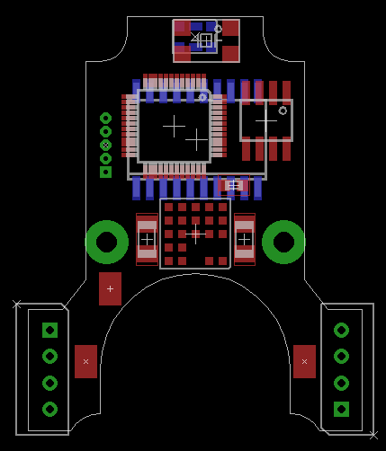

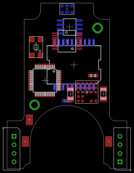

Die Platinen sollen später in einem vorgefertigten Gehäuse eingesetzt
werden, wodurch die Form der Platinen und die Position von einigen
Bauteilen vorgegeben sind. Im Anhang sind die Umrisse und die von mir
probehalber platzierten ICs sowie die fest positionierten Bauteile als
Grafik hinterlegt. Auf den Bildern fehlen noch die Kondensatoren und
Widerstände. Hier sind einige weitere Details zu den Platinen:

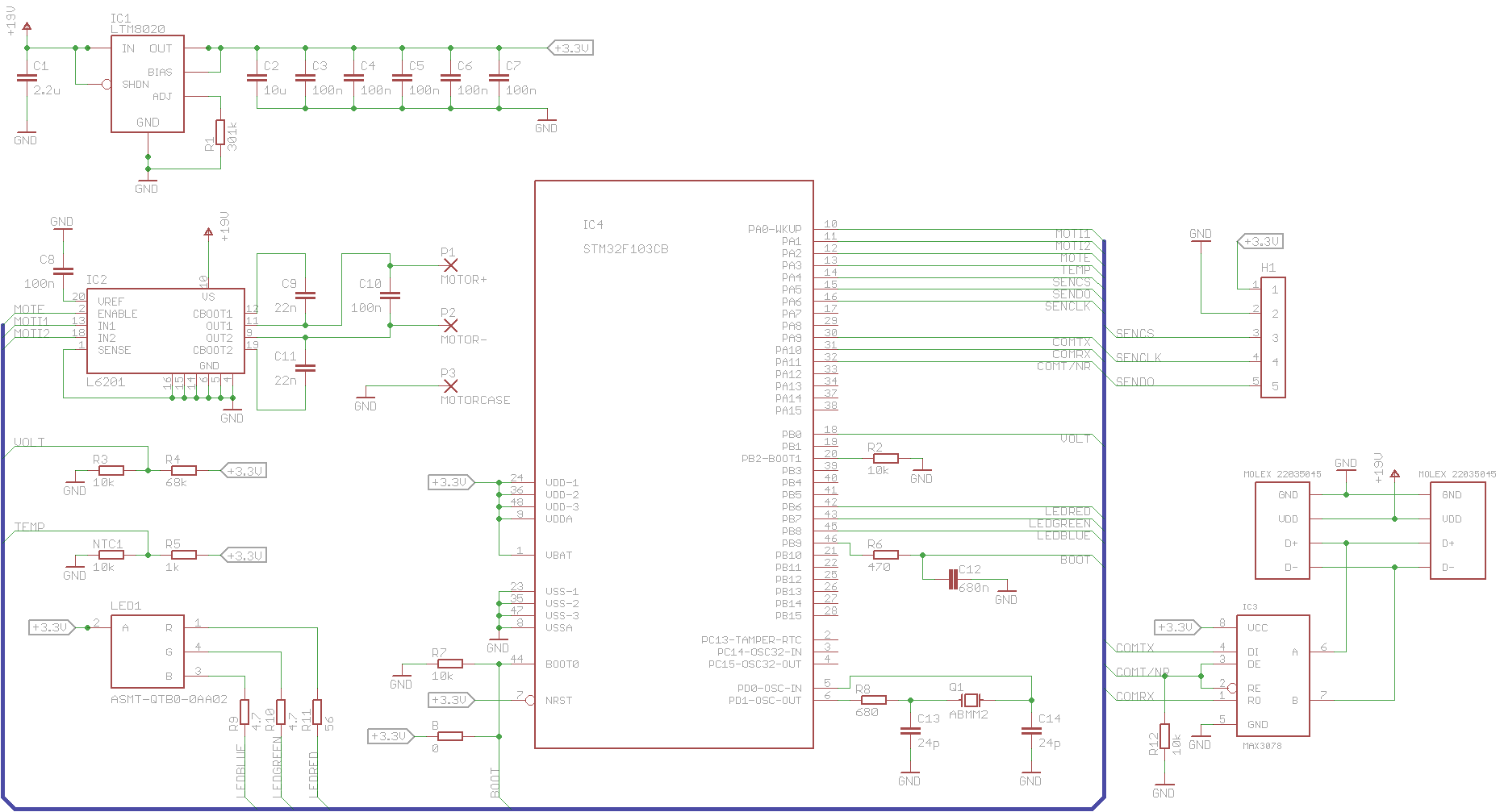

Hehe, ne Mechatroniker. Im Anhang ist der Schaltplan für Board1.

Ja, die Teile dürfen beidseitig platziert werden. Die Gehäuseformen der
ICs sollten ja aus dem Anhang des ersten Posts ersichtlich sein. Die
restlichen, nicht abgebildeten Bauteile sind im 0402-Gehäuse.

Ich würde dir das machen, sogar mit Rechnung... Werde aber vermutlich
mehr als ein Hobbybastler kosten.
Wennst Programmierunterstützung brauchst kann ich dir auch weiterhelfen.
Nur so ein paar Fragen:
# 4.7R und 56R als Vorwiderstände für die LED? Willst du das Teil
abfackeln?
# Wozu ist die Leitung Volt? Ich nehme an du willst low-voltage erkennen
--> suche nach PVD im Reference Manual vom STM32, vielleicht reicht das
für deine Anwendung.
# Du hast einen externen NTC, reicht der interne Temperatursensor des
STM32 nicht aus oder willst du die Temperatur des Motors messen?
# Warum willst du BOOT über einen Portpin steuern? Nachdem du keinen
externen Speicher hast, wirst ohnehin vom internen Flash booten müssen.
Danke, aber wie gesagt ist der Auftrag inzwischen vergeben. Mit der
Programmierung tue ich mich nicht so schwer. Ansonsten hat mir das Forum
hier in Detailfragen schon sehr helfen können.
> abfackeln?
Ne, wieso? Das passt schon: (3.3V - Vorwärtsspannung) / 20mA = 4.7Ohm
bzw. 56Ohm
Ich muss die Spannung vor dem Spannungsregler messen.
Ja, genau ich brauche die Motortemperatur.
Aber ich will den Bootloader starten können.
Rooney Bob schrieb:
> # Du hast keine Pufferkondensatoren für den Sensor und für den RS422
> Treiber.
Doch, habe ich. Für den Sensor ist er mit diesem auf einem externen
Board.
Janis
