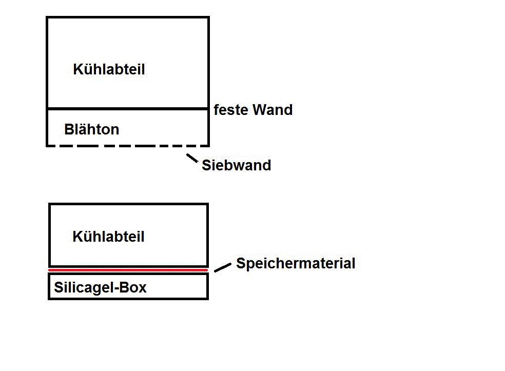

Ich mus eine Kühlbox bauen (so etwa 60*30 cm) die ihren Inhalt OHNE
Strom möglichst kühl halten soll. Dazu hab ich mir mal so ein paar
Varianten durchgedacht. Fest steht, dass ich zur Kühlung Wasser
verdampfen will, mir ist aber noch nicht klar welches Material ich am
besten wähle, um das Wasser an der Aussenseite der Box zu verdampfen.
Kandidaten sind:
Teppich
YTONG-Platte (ca. 5 cm Stark) (Wie sieht es da mit der guten
Isolierfähigkeit des YTONGS aus?)
Ton-Platte
Eine hohle Wand der Box mit Blähton füllen, die Wand die zur
Box-aussenseite geht aus einem Sieb bauen, damit das Wasser verdampfen
kann (Bild)
Welches Material wäre wohl am geeignetsten?
Eine Möglichkeit die mir noch eingefalle ist, um das Ganze ein wenig
stärker in der Kühlwirkung zu machen, wäre, dass man so Pakete mit
Silicagel an der Aussenwand befestigt, die nehmen dann den Wasserdampf
schneller auf und dadurch wird die Box stärker gekühlt. Nachteil dabei
ist halt, dass man die Pakete in der Sonne wieder trocknen müsste um sie
wieder einsatzbereit zu machen, und wenn man mal keine Sonne hat hat man
ein Problem;)

Mit Wasser-Verdunstungskühlung sind AFAIK so um die 10℃
Temperaturdifferenz erreichbar. Für einen Kühlschrank bei sommerlichen
Temperaturen reicht das bei weitem nicht. Silicagel wird hier auch nicht
nennenswert helfen, zumal einfach in die Sonne legen zur Trocknung bei
normaler Luftfeuchtigkeit nicht ausreicht.
Man kann einen Absorberkühlschrank so modifizieren, dass statt des
Gasbrenners der Verdampfer mit Sonnenenergie geheizt wird
(Parabolspiegel). Das dürfte prinzipiell der vielversprechendste
Eigen-Umbau-Ansatz sein, bringt aber naturgemäss Probleme an bewölkten
Tagen mit sich.

von Wilhelm F. (Gast)
Ytong oder Ton sollten doch funktionieren. Materialien wie Gips und Putz
sind aber oft auch wasserdurchlässig, das müßte man vorher prüfen.
Natürlicher Sandstein ist hervorragend wasserdurchlässig, aber evtl.
schwerer zu handhaben.
Zufällig wohne ich in einem Sandsteinfelsgebiet. Daher kenne ich
Kühlboxen im Riesenformat: Hier wurden Häuser früher aus den natürlichen
Materialien der Umgebung gebaut, eben aus Sandstein. Der Stein hat in
Häusern hervorragende klimatische Eigenschaften. Auch im heißesten
Sommer wird niemand eine Klimaanlage benötigen, es ist innen immer
höchst angenehm. Er saugt wohl von innen auch die Luftfeuchte auf, so
daß kein Schimmel entsteht, und gibt diese außen wieder ab. Die
Außenwände sind aber teilweise auch bis zu einem halben Meter dick.
Ein Wasserbehälter auf der Box müßte immer etwas Wasser in den Stein
fließen lassen. Die Frage, wenn man mal keine Sonne hat, ist höchst
interessant. Der Stein produziert zwar dann weniger Kühlleistung, ist
aber auch an sich schon kühler.

Der Wasser-Verdampfungskuehlschrank bringt bei hoher Luftfeuchtigkeit
nicht mehr sehr viel.
Absorber haben einen miesen Wirkungsgrad.

von M. .. (barracuda)
aber immerhin ein bisschen, es soll ja halt nur kühler als draussen
sein;)
Stimmt so nichtmal. Werden sie mit primärenergie (z.B. Gasflamme)
betrieben, ist der Wirkungsgrad laut wikipedia etwa gleichhoch wie bei
nem Kompressorkühlschrank
Wilhelm Ferkes schrieb:
> oder einem Aufbau drum herum, der einen
> Kamineffekt bringt.
das fände ich schon besser, eben, wenn möglich keinen Strom benutzen
(ein Lüfter wäre aber noch zu verschmerzen;))
Ich werde wohl mal ein paar Versuche mit verschiedenen Materialien
machen, heiteres Rätselraten bringt uns auch nicht weiter;)
Werd mal schauen ob ich TOnplatten finden kann.
Ach übrigens: Was haltet ihr von Rigips Platten?

Zum Thema YTong bzw. Rigips: Ich weiß nicht wie diese Materialien
reagieren, wenn sie naß werden. Zumindest die normalen (Trochenbau-)
Rigipsplatten lösen sich bei Nässe ganz schnell in weiße schmierige
Pampe auf. Wenn schon naß, dann aber ein wasserfester Grundstoff wie
gebrannter(!) Ton, Sandstein oder sowas. Sand in Stoffsäcken wäre noch
denkbar. Oder eine Verkleidung mit Wollfilz, das nimmt gut Wasser auf
und hat eine große Oberfläche.
von Robert L. (lrlr)
du willst ja nur "Kühl halten" und nicht ab-kühlen..
also:
für Häuser gibt es doch "Vakuum"-Isolier platten
solche kaufen,
an den ecken noch andere Materialien (z.b. viel styropor)
das hält sicher ein paar tage kühl..
wenn du ab-kühlen wolltest:
beim Verdampfen ist ja das Problem, dass du, um so besser die Isolierung
ist, immer weniger Effekt hast (außen ist es dann zwar kalt, aber durch
die isolierung kommt die wärme nicht aus dem "kühlteil" raus..)
(in einen kalten fluss stellen, hilft aber (erfahrungsgemäß) auch

von Christopher J. (christopher_j)
Wenn ich das richig verstehe möchte Dieter - der diesen Thread aus der
Versenkung geholt hat ;) - seine Solaranlage im Sommer nutzen um
nebenbei noch den Kühlschrank (oder einen Zweitkühlschrank) damit zu
betreiben.
Das man eine 08/15 Styroporkiste mit Eis befüllen kann, um dann am
Badesee kühle Getränke zu haben ist ja hinlänglich bekannt aber bei der
Solaranlage wird das sowieso nix mit dem mitnehmen :D
Wenn man aber die Arbeitstemperatur von dem Kühlschrank runtersetzen
will (wegen Vorlauftemperatur << Gasflamme/E-Heizung), muss man imho den
Arbeitsdruck verringern und dazu müsste man den Kältemittelkreislauf
öffnen.
Das dürfte jedenfalls nicht so ohne weiteres machbar sein.
Auf jeden Fall geht das mit der niedrigeren Arbeitstemperatur auf Kosten
der Leistung, d.h. man bräuchte eigentlich einen viel größeren Absorber
um damit noch vernünftige Kühlleistungen zu erzielen.
