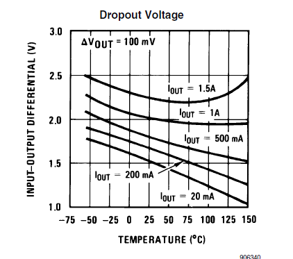

Hi. Strom wäre ca 1A. Zu wieviel % kann ich den Trafo ausnutzen? Ein 15V 1A AC Wird wohl kaum 15V 1A DC am Ende bringen. Ich muss halt jetzt wissen, wie ich den benötigten Trafo ausrechne. Der soll natürlich nicht zu groß und nicht überdimensioniert sein, sondern möglichst genau passen Eine etwas höhre Spannung als 15V ist auch tolerierbar, da noch ein LM317 Spannungsregler auf 13 V eingebaut ist. Bei weniger als 15 V reichts aber nicht mehr für den Spannungsregler Der hat laut Bild bei 1 A ca 2 V Dropout.

(20% Reserve) Beim Glättkondensator auf die Leerlaufspannung/Spitzenspannung vom Trafo achten, ansonsten gilt pro A 1000µF. Die 1,4V kommen vom Gleichrichter evtl anpassen bei Germanium Dioden... Die Spannung vor dem Liniaregler sollte 2-3V höher sein als die Ausgangspannung, bei Low Drop typen 1-1,5V.
