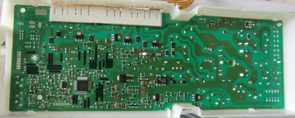

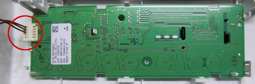

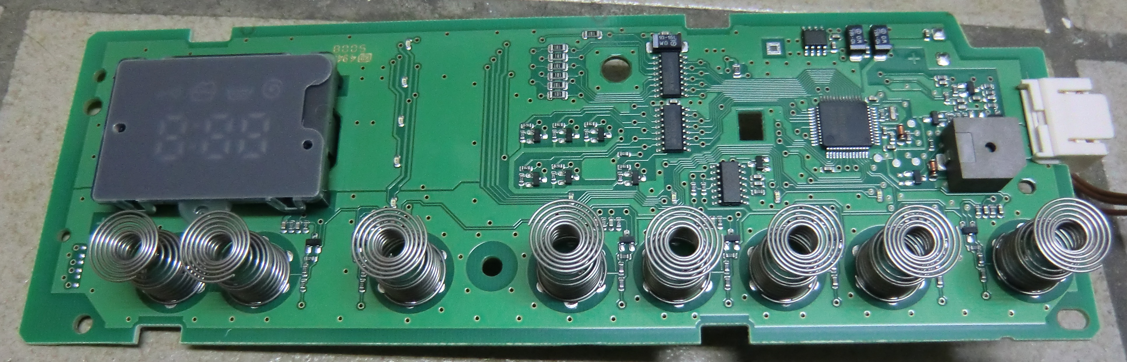

Gurten Abend allerseits,
Ich hab heute mal meine Waschmaschine aufgemacht und ihr auf die
Platinen geschaut :)
Hier ein Bild des: bedienpanel_komplett.jpg
Das Bedienfeld besteht aus 2 Platinen, der Rückseitigen:
Und der Vorderen für die Bedienung: Bedienfeld_Platine1.JPG &
Hier noch ein Detailbild vom auf der Vorderseite des Bedienfeldes
verbauten ??Prozessors??
Ich hab leider kein scharfes Bild vom Prozessor auf der Rücksaeitigen
Platine, ist aber ein Freescale, und von daher gehe ich davon aus, das
der der Hauptprozessor ist.
Die auf dem Bild >Bedienfeld_Platine1.JPG< markierten Dräthe sind denk
ich der I2C Bus von einer Platine auf die andere.
Die Spannungsversorgung der vorderen Platine wird durch die auf dem Bild
>Bedienfeld_Platine1.JPG< markierten Bügel gemacht.
Im Prinzip kann Ich doch mit Hilfe eines Oszis herausfinden welcher
Drath welche Funktion hat (SDA, SCL, GND) und da mit einem uC lauschen
und das ganze dann interpretieren, oder ??
Sollte ich das ganze Galvanisch trennen?
Die Spannungsversorgung meiner Zusatzplatine soll wenns geht nämlich von
extern kommen, also nicht über die Platine der Waschmaschine.
Ich hoff das ich irgendwo den selben Stecker wie vom Platinenverbinder
bekomm, dann kann ich das ganze "Spurenlos" realisieren :D
Wer Tipps, Ideen, Kritik oder sonst was für mich hat, immer her damit.
Danke schon mal im Voraus
Bouni

Wenn das wirklich nur drei Drähte sind, dann kann es kein I2C sein. Irgendwo muss ja auch noch die Betriebsspannung herkommen (oder ahbe ich nen zweiten Stecker übersehen?). Also wohl eher was 1wire-mäßiges...
Hallo uwegw, das dachte ich im ersten Moment auch, aber auf dem Bild >Hauptplatine.jpg< hab ich die Metallbügel markiert, die die Versorgungsspannung auf die vordere Platine bringen. (Vermute ich mal) Gruss Bouni

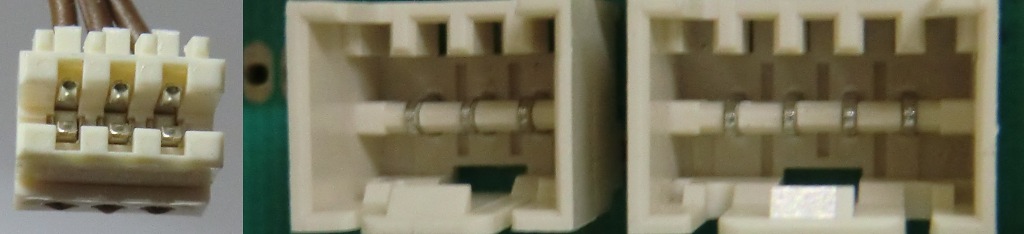

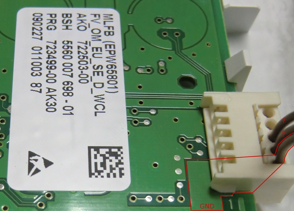

So da bin ich wieder, Hab weitere Fotos und Fragen :) - PlatineAnschluss.JPG Was meint Ihr, der untere Anschluss scheint mir GND zu sein mei den beiden anderen bin ich mir nicht ganz schlüssig. Das mit den Bügeln, die die Spannung an die Vordere Platine übertragen, hat sich glaube Ich als Trugschluss erwiesen :/ Die Bügel sind Brücken, weil die hintere Platine nur eine einseitige ist. Somit Fällt I2C Flach, oder wie seht ihr das? - Stecker.JPG Wer weiß was das für Stecker/Buchsen sind, und wo man die herbekommt? - Oszi.JPG Hab mehr schlecht als Recht versucht die Signale auf der Platine zu entlarven. Das ist was ich mit dem Oszi ohne helfende Hand an 2 Pins des 4 poligen Steckers neben dem der die beiden Platinen verbindet erhaschen konnte. Gibt es ne Möglichkeit rauszufinden was da "gesprochen" wird (I2C, onewire etc.) Dank schon mal an alle Bouni P.S. Ich komm ohne Hilfe nicht an die Braunen Drähte um dort mal zu Messen, aber ich hol das nach so bald es geht :)
Elias B. schrieb: > Wer weiß was das für Stecker/Buchsen sind, und wo man die herbekommt? ich würde mal auf Lumberg tippen: http://www.lumberg.de/main/lco/katalog_1.asp?lang=deu&cat=1
Elias B. schrieb: > - Oszi.JPG > > Hab mehr schlecht als Recht versucht die Signale auf der Platine zu > entlarven. Das ist was ich mit dem Oszi ohne helfende Hand an 2 Pins des > 4 poligen Steckers neben dem der die beiden Platinen verbindet erhaschen > konnte. Ich sehe nur ein Signal ... Gruß Jobst
Morgen Martin, Danke für den Lumberg Tipp :) Werd mir mal solche Stecker besorgen, und dann weiter sehen Gruss Bouni

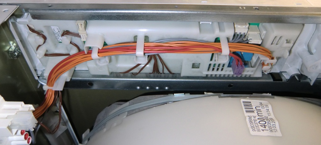

Hallo zusammen, Ich habe einfach mal beim Siemens Service per Mail gefragt ob Sie mir sagen können was das für ein Bus ist der da benutzt wird. Nach eineiger Wartezeit hab ich ne Mail bekommen, das mir davon abgeraten wird da was drabn zu machen wegen Garantie, etc bla bla. Aber Sie haben mir auch verraten, das es ein "D-BUS-2" ist. So, nun habe Ich das Problem, das ich dazu grade mal gar nichts im Internet finde :( Hat jemand Info's zu dem Bus oder weiss wo ich welche finden kann ? Mfg Bouni
http://www.nzr.de/all-dbus.pdf Mehr habe ich auf die Schnelle auch nicht gefunden ... Nachtrag: Der Kommunikationsbus an Philips Stereoanlagen nennt sich auch D-Bus ... :-/ Gruß Jobst
Nabend, @Jobst: Danke für die Antwort!! Wenn ich das richtig sehe ist D-BUS eigentlich nur eine Art Protokoll, aber die Hardware/Technik der Übertragung selbst ist nicht festgelegt. Hat wer ne Ahnung wie das läuft? Ist das evtl. so was wie RS232/422/485 wo dann D-Bus drüber gesprochen wird ?? Gruss Bouni

In der WaMa läuft ein BUS zwischen den Platinen, der ACHTUNG nicht galvanisch getrennt ist. Die Wartungstechniker haben dafür eine Kiste mit Optokopplern drin um ggf. Fehlerspeicher auslesen zu können. Die drei Kontakte sollten GND, V+, Signal sein. Da der Servicetechiker einen Zugang braucht, wird also irgendwo eine Steckwanne oder ein Platinenrand dafür vorhanden sein. Nur zum lesen sollte ein (schneller) Optokoppler (mit Treiber) und die Serielle reichen. 9600, 8N1 geschätzt nach Scope ;-) Viel Erfolg beim analysieren des Protolls. Die werden das Rad aber wohl nicht ganz neu erfunden haben. Also wird irgendwo am Anfang Zieladresse,Senderadresse, Datenlänge stehen und am Ende Prüfsumme gefolgt von einem ACK.
Hallo FastStillerMitleser, So hab ich mir das auch gedacht :D Ich denke das die 4pol Wanne auf dem Bild [Stecker.jpg] im Beitrag Beitrag "Re: Waschmaschine melde dich :)" Die Service Schnittstelle ist. Das Bild mit dem Oszi hab ich von der Schnittstelle. Gruss bouni

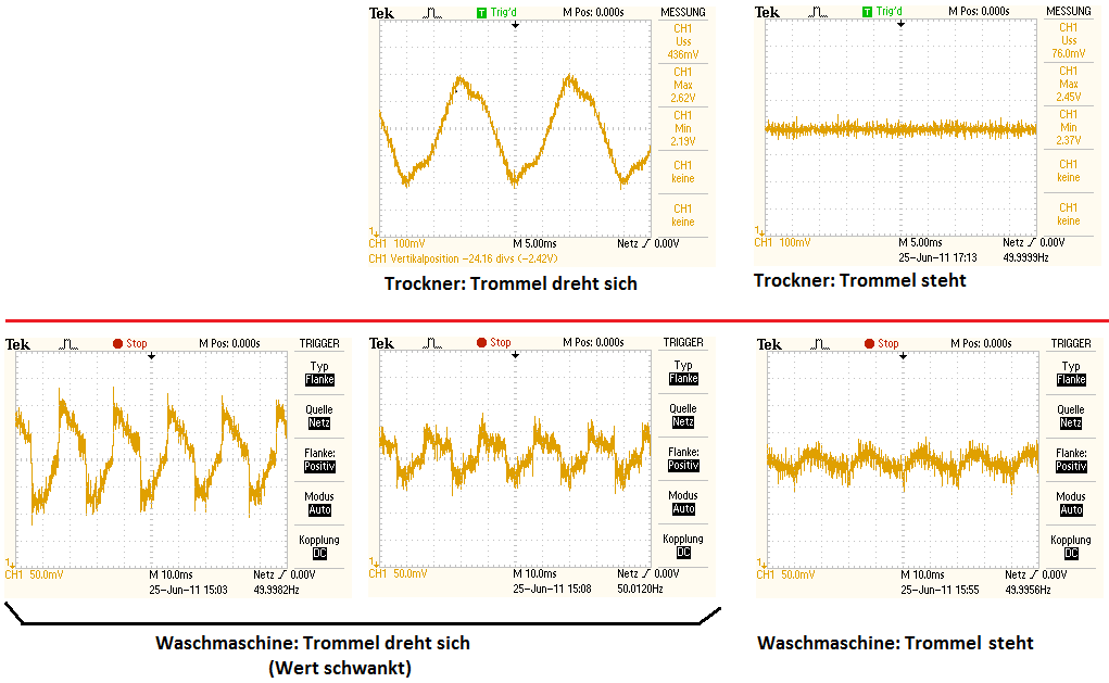

Ich habe nun mal den Strom meiner Waschmaschine und des Trockners gemessen (siehe Anhang). Bei der Stromaufnahme des Trockners kann man sehr gut erkennen, ob er fertig ist oder nicht. Bei der Waschmaschine ist dies schon deutlich schwieriger: Während dem Aufheizen des Wassers und dem Schleudern fließt ein relativ hoher Strom. Aber wenn sich die Trommel nur langsam dreht, ist der Strom nicht viel höher als im Stillstand. Im stehenden Betrieb ist nämlich auch schon ein recht hoher Strom zu sehen. Liegt sicherlich an EMV-Komponenten (kapazitive Ströme von Netzfilter). Anbei meine Messungen. 5V Hub am Meßsignal entsprechen 50A Hub am Eingang.

Thorsten S. schrieb: > ...am Ende eines jeden Waschprogrammes ist doch immer das Abpumpen. > Meistens wird zum Schluss sehr lange abgepumpt. Bei meiner Waschmaschine dreht sich die Trommel nach Programmende noch, hält dann ab und zu an und piepst. Daher auch meine Idee, den Piepton mittels FFT für mein Vorhaben auszuwerten. Ist halt nur die Frage, ob meine nächste Waschmaschine auch einen Fertigmeldungs-Summer hat. Daher würde ich meine Elektronik so machen, daß man alternativ auch eine Strommessung für die Auswertung verwenden kann.

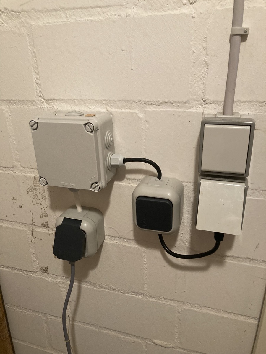

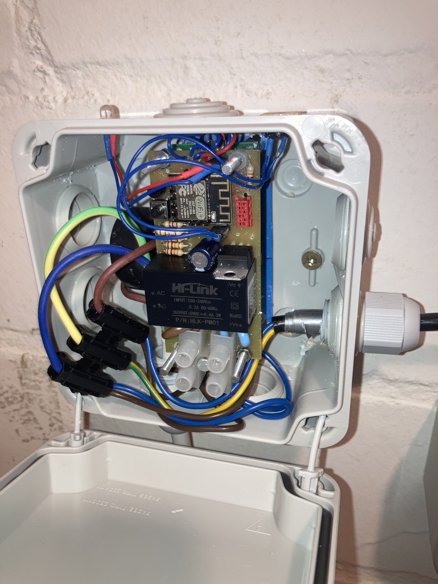

Auch wenn der Thread sehr alt ist, zur Ursprungsfrage gibt es hier: https://github.com/hn/bsh-home-appliances neue Informationen. Die elektrische Anbindung an den D-Bus ist noch etwas unklar, Hilfe willkommen.
Braucht man sowas noch? Meine Geschirrspülmaschine hängt im WLAN die ebenfalls von Construkta letztes Jahr beschaffte Waschmaschine noch nicht. Heute gibs es das doch schon alles in den Maschinen. MfG Michael
Funktioniert hiermit sehr gut: https://www.amazon.de/PZEM-004T-Stromspannung-Energie-Multimeter-Stromwandler/dp/B074QGT6LL Wenn die Maschine am Ende in Ruhestellung geht, zieht sie einen sehr definierten Strom. Und wenn das über eine gewisse Zeit hinweg konstant ist, gibt es bei mir eine Push-Mail aufs Smartphone. Funktioniert seit Jahren über Zwischenstecker. Einschalten des Stroms erfolgt dann über Schalter davor, so dass Machine und Elektronik gemeinam starten.
@michael_o Dein Hinweis ist sehr berechtigt, das muss aber jeder für sich entscheiden denke ich. Bei Hobby-Projekten ist oftmals der monetäre Aspekt oder die Verfügbarkeit von kommerziellen Lösungen nicht das Hauptkriterium. Wenn dein Geschirrspüler von B/S/H/ ist, ist die Chance hoch, dass das unter o.g. Link beschriebene 8001056350/COMGEN1-Modul dort verbaut ist. Wer nur den wahrscheinlichsten Zustand seiner (nicht-internetfähigen) Waschmaschine ermitteln möchte, ist mit Zwischenstecker-Lösungen, wie von @amshh geschildert, sicherlich am schnellsten am Ziel. Als nicht-invasive Lösung könnte auch etwas ähnliches wie Jomjols Wasserzähler-Projekt (https://github.com/jomjol/AI-on-the-edge-device) interessant sein. Gibt immer mehrere Wege.
