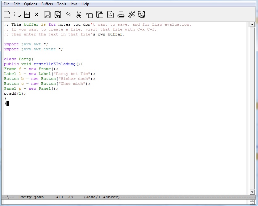

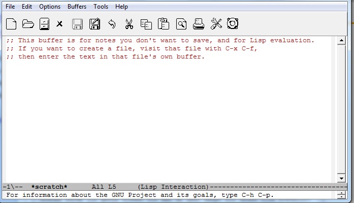

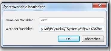

Hi, ich wollte heute mit java anfangen und stoße auf einige Probleme ^^. ich hab das buch "java von kopf bis fuß" indem steht ich brauche java SDK (habe ich), ein editor (habe mir emacs geholt). Nun wollte ich den ersten Beispielcode eingeben aber ich weiß nicht wie man mit emacs compilliert. Als erstes würde ich gerne wissen wie man da über haupt ein neues file erstellt? wenn ich auf "File->" gehe steht da nur "Visit new File","Open File", "Open Directory" ,"Insert File" etc... als ich dann auf abbrechen geklickt habe kam das Fenster hier (siehe start). Dann habe ich den Beispiel code eingegeben und wollte es compilieren indem ich auf "Tools-> Compile" gedrückt habe aber nix is passiert laut Buch sollte dann eine class erstellt werden und ich kann dann über die Eingabe Party.class das Programm ausführen (siehe emacs). Ich habe auch daran gedacht den PATH eintrag zu machen (siehe path). Hoffe jemand hier kann mir weiterhelfen

Mit Nur-Klicken kommst Du bei Emacs nicht weit. Versuch's mal mit „C-h t“ (in Worten: Control drücken und dann gleichzeitig h, beides loslassen, dann ein t). Das startet das Tutorial. Emacs verfolgt eine eigene Philosophie (die nicht jedem liegt); die Lernkurve ist steil, Du wirst aber schließlich dafür belohnt, denn es erwartet Dich ein sehr mächtiges Werkzeug. Ich möchte meinen nicht missen.
in dme tutorial steht leider auch nicht wie man kompilliert oder habe ich das jetzt übersehen? update also ich hab jetzt mal bissle rumprobiert und als ich auf compile gedrückt habe kam ganz unten das hier : Compile command: make -k als ich dann enter drückte tauchte noch eine abfrage auf ob ich speichern will und danach dieses fenster (siehe make)

ok habe das im quellcode entfernt und habe dann folgendes versucht: Compile command : javac Party.class (siehe screen) was mach ich falsch?
Bob Hulu schrieb: > "Visit new File", Legt eine neue Datei an > "Open File" öffnet eine existierende Datei Oder einfach Strg-x Strg-f drücken...

Vermutlich fehlen die richtigen Pfade, falls javac zu einem "... ist entweder falsch geschrieben oder ..." führt. Man muß die unter Windows auch erst setzen, und dann das jeweilige Programm starten; sonst hilft es nix.
also hier nochmal schritt für schritt (bild 1) der gesamte code. dann geh ich auf Tools-> Compile . dann taucht unten das hier auf "Compile command:" da mach ich das make -k weg und schreibe rein => javac Party.class und taucht bild 2 auf
Die Zeile mit ";; Then enter ..." gehört auch gelöscht; die war wahrscheinlich am Anfang im *scratch*-Buffer, den du dann einfach als Party.java abgespeichert hast.
Ja, dann findet er den Java-Compiler nicht. Fang doch bitte erst mal einfach an: Kannst du in der Eingabeaufforderung javac aufrufen? Oder kommt da auch eine Fehlermeldung?
Bob Hulu schrieb: > auch da kommt ne fehelermeldung hmmm und verrätst du auch, welche? (Noch öfter frage ich aber nicht danach)
Dann ist dein Java-Kram nicht installiert, oder die Pfade stimmen nicht. Sieh nach, wo javac.exe ist und kontrolliere, ob dieser Pfad in der PATH-Variable steht (Systemsteuerung). Erst wenn das stimmt, geht es weiter. Als nächstes wieder in einer neuen Konsole javac probieren. Dann den EMACS neu starten und wieder damit probieren.

die PATH angabe stimmt schon aber wo genau muss ich emacs entpacken bzw installieren? ich glaube du hast recht es geht um die path angabe die er nicht findet

Das Problem ist nicht der EMACS. Der läuft ja schon, und es muß auch nichts spezielles dafür installiert werden. Das Problem ist, daß javac nicht gefunden wird. Was hat das mit EMACS zu tun?
