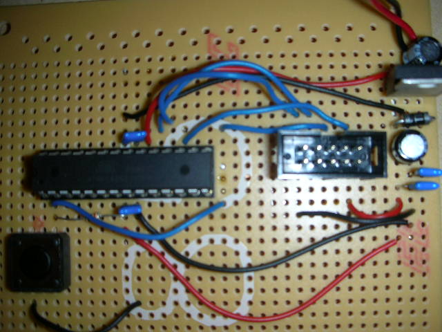

Hi, ich versuche gerade einen Atmege168  per ISP zu programmieren.
Dafür nutze ich einen MySmartUSB light. Das Ding redet auch mit dem
Rechner und alle sscheint gut zu sein.
Nur mit dem Microcontroller redet mein PC leider nictht.
Die platine habe ich mir selber gelötet und am Controller folgendes
beschaltet:
GND *
VCC
AFCC
AREF
Reset (10K)
Miso, Mosi, SKD, Reset mit der Schnittstelle verbunden
Pins, Leiterbahnen und Kontakte habe ich mehrfach überprüft und
durchgemessen. Es scheint alles in Ordnung zu sein.
Wenn ich versuche mit dem MYAVRTool auf den Controller zuzugreifen, kann
ich auf dem Resetpin einen Spannungsabfall und auf dem Mosi Pin einen
Spannungspeak messen.
SKD und Miso zeigen auf dem Multimeter keinen Ausschlag und bleiben bei
0 Volt.
Ich kann auch über die Software die Spannungsversorgung der Platine an
und abschalten.
Was könnte ich alles vergessen haben, bzw. was kann ich noch verbessern?
von Hubert G. (hubertg)
Kannst du die Programmierfrequenz einstellen? Die muss unter 250kHz
sein.
von Andreas J. (aja)
Kann ich in der Software nicht v erändern, soll aber angeblich
automatisch gehen.
Ich hatte es auch schon mal mit AVRDude versucht. Da bekomme ich auch
keinen Kontakt, egal welche Frequenz ich einstelle.
Ich habe jetzt nochmal einen Kondensator 100µ zwischen Reset und GND
geklemmt. Leider auch ohne Erfolg. Hat jemand sonst noch eine Idee,
woran es liegen kann?
Wie hast du denn die Änderung von 6pol auf 10pol gemacht. Sicher das die
richtig ist?
@ Hubert:
Den übergang habe ich mit einem gekauften Adapter realisiert, sollte
also kein Problem sein.
@hp-Freund:
habe alles verglichen, deswegen auch der zusätzliche Kondensattor
zwischen Reset und GNd, hatte aber nichts anderes als 100 nF da. Kann
mir aber nicht vorstellen, dass ich zwingend 47 nF brauche.
Ansonsten habe ich halt keinen Taktgeber dran, da der Atmega aber
Fabrikneu ist sollte der eh mit dem internen Oszilator laufen.
