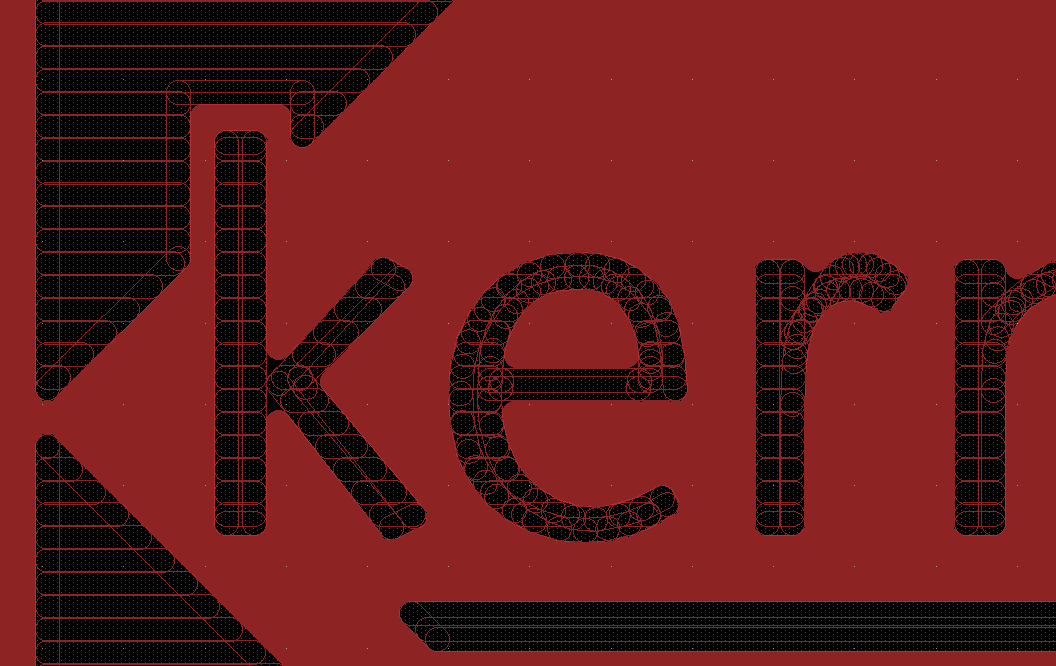

So, nun will ich es endlich wissen ;-)
Habe selber rumprobiert aber leider keine passende Lösung.
Ich möchte auf meinem Board den Text, also keinen Bestückungsdruck o.ä.,
einfach nur eingefügten Text invertieren.
Normalerweise wird, ich sag mal ein "Kasten" erzeugt wo mitten drin dann
mein Text steht. Sprich nach dem Ätzen wird nicht der Text herausgeätzt
sondern einfach ein Rahmen außenrum.
Gibt es eine Möglichkeit den Text so ein zu fügen dass auch nur dieser
herausgeätzt werden kann ohne dass mir meine Massefläche außenrum drauf
geht?
Danke schönmal im Voraus.

Leg Deinen Text in den Layer restrict in eine Kupferfläche (Polygon) und
taaddaaa fertig!
von Rush .. (rush)
Funktioniert leider nicht, siehe Bild.
Will es genau andersherum haben.
von Mark P. (kellerkind)
Nein! Du wählst für den Text den Layer "trestrict" für TOP-Layer und
schreibst dann Deinen text. Restrict, bedeutet, daß genau da kein Kupfer
hinsoll also genau da wo Deine Buchstaben sind.
Sollte funktionieren.
Ändere einfach mal den Layer Deines Textes und klicke auf Rastnet.
von Rush .. (rush)
Ja das ist mir schon klar. So habe ich es ja auch gemacht. Aber tut sich
nichts.
Habe meinen Text in den trestrict reingeschrieben, Ergebnis siehe oben.
Den layer im Nachhinein zu ändern habe ich auch versucht, allerdings
auch erfolglos.

Das Bild oben ist definitiv im falschen Layer. Der "Text" ist im Layer
1, das erkennt man an der Kennzeichnung/Struktur bzw. Füllung. Müsste
eigentlich gepunktet sein.

Für den Text im tRestrict-Layer ist wichtig, dass der Isolate-Wert des
umgebenden Polygons auf 0 gestellt wird. Ansonsten hält das Polygon von
dem Text Abstand. Weiter sollte man Orphans zulassen, damit auch die
Bereiche im Inneren gefüllt werden.

Also, hier ist mal ein Eagle-Test-Board.
Das ist ein GND-Polygon mit Isolate=0.8 und Rank=2, darin einige
Logo-Polygons sowie ein Text im Kupferlayer. Wie erwartet wird rundrum
ausgespart.
Rechts daneben sind Logo + Text im tRestrict-Layer. Unten um den Text
wird ausgespart. Da das allerdings nicht gewünscht ist, habe ich ein
weiteres GND-Polygon mit Isolate=0 drumrum gelegt. Da das das gleiche
Signal ist, lässt Eagle die beiden GND-Polygone zusammenlaufen, man
sieht also keine Trennlinie oder so.
Ich hoffe das beantwortet die Fragen, so ganz sicher bin ich mir bei
deren Formulierung nicht...  :-)
