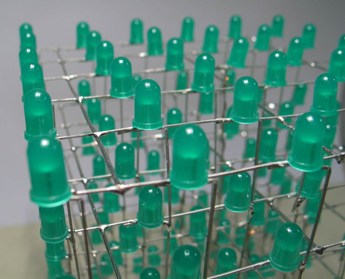

Hallo alle,
ich wurde richtig gierig nachdem ich das hier:
http://www.youtube.com/watch?v=_cLLyfop3QI&NR=1
gesehen habe.
Wie macht man sowas?
von MaWin (Gast)
Viele LEDs in ein Metallgitter einlöten.
Und dann wahlweise statisch ansteuern (flimmert auch bei Bewegung nicht)
mit so was wie 74HC595/TLC5921 o.ä.
oder im Multiplexbetrieb (Flimmergefahr, meist unterdimensionert und bei
blauen LEDs eh nicht der Bringer).

Nunja bei diesen Würfeln ist wichtig, dass man viel Erfahrung hat. Wenn
dich der Aufbau interessiert: http://lumisense.com/
http://lumisense.com/?page=eightcubed-v2
http://lumisense.com/?page=eightcubed-v1
dir muss halt klar sein welchen Aufwand du betreibtst.
nehmen wir mal einen 8x8x8 RGB Würfel:
8^3 = 512 LEDs
500 RGB-LEDs kosten ziemlich genau 200€
Bei RGB LEDs musst du mit ziemlicher Sicherheit noch dimmen (wir wollen
ja die Fraben uns zusammenmischen können)
-> TLC5940 4,50€ / Stück @ 16 Kanäle pro TLC
Pro TLC gibt's also 5 RGB-LEDs (5 LEDs * je 3 Farben = 15 Kanäle belegt)
Wenn du nicht flimmern willst (und dimmen willst (musst du ja)) dann
musst du immer eine Ebene einschalten - warten - nächste Ebene (von oben
nach unten oder anderstrum).
Kannst ja mal rechnen wieviele TLC du brauchst.
Unter 300 € kommst du da wohl nicht raus ...

Ich würde dir dringend empfehlen erst mal einen kleinen einfarbigen
Würfel zu bauen (3³ oder 4³). Die LEDs in einer Matrix angeordnet und
per Multiplexing angesteuert. Das ist vergleichsweise zu so RGB
Monsterdinger auch günstig. Du wirst sehen, dass allein der Aufwand für
einen kleinen Würfel nicht gerade wenig ist.
Wenn das funktioniert, dann kann man sich auch an größere Würfel (und
Alternativen zum Multiplexing) heranwagen. Aber 16³ in RGB find ich
schon heftig viel Aufwand (da gehen wohl Wochenenden und Urlaube ohne
Ende flöten...).

Es kommen da ziemlich große Datenmengen auf dich zu. Nehmen wir an du
arbeitest mit einem von den lieben TLC5940 Chips: 12 Bit PWM (ist zwar
übertrieben aber rechenen wir mal damit)
Anzahl der LEDs * (12 Bit * 3) = 8^3 (8x8x8 Würfel RGB) * 36 = 18432 Bit
/ Frame
logischerweise machst du noch eine Zeitbasis dazu, damit du nicht jeden
Frame einzeln im Speicher verankern musst. Die Daten schießen dir ins
unermessliche.
Dieser 16x16x16 RGB-Würfel:
http://www.youtube.com/watch?v=Aj3_v7xCyJ0&feature=related
verwendet nach Angaben der produzierenden Firma SEEKWAY mehrer Spartan 3
FPGAs.
Nachteil bei den FPGAs für Privatanwender. Man muss sich halt erst
einarbeiten und die sind noch dazu nicht sonderlich billig. Sind dann
halt ganz andere Dimensionen als ATMEGA / PIC24 / dsPIC und was sonst
noch dem Hobbybastler möglich ist.
Unsere Fakultät hatte aus Spaß mal nach einem Angebot für die Uni
angefragt. Man Bot uns einen minimalen Preis von umgerechnet ca. 2600€
an. Hierbei teilte man uns mit, dass dies primär die Materialkosten
wärden. Aus Jucks und Laune hatten wir dann als "Privatpersonen"
angefragt. Hierauf nannte man uns einen Preis der fast den Faktor 2
annahm.
Größtes Problem sind wohl die LEDs. Auf ebay finden sich wie ich bereits
oben sagt Angebote von 200€ für 500 REG-LEDs. Das macht dann 40Cent /
LED. Größtes Problem sind meist die geringen Abstrahlwinkel der LEDs.
Die sind meist klar und der Winkel beträgt ~20°. Für den Würfel sind die
damit unbrauchbar. Was man bräuchte wären diffuse
LEDs:http://www.youtube.com/watch?v=_SO1J1kP3YQ&feature=related
Leider sind die nicht in so großen Mengen zu haben. bzw. nur zu
horrenden Preisen !
Wer da eine gute Bezugsquelle kennt, dem bin ich sehr sehr dankbar =)

Man kann ja Heißklebesticks als Diffusor nehmen, siehe:
http://www.youtube.com/watch?v=4MGKhFIujM4
https://www.das-labor.org/wiki/Blinken_Borgs
(Hab das mal in 5^3 mit nem mega2560 nachgebaut, allerdings vorerst ohne
PWM)
von Vlad T. (vlad_tepesch)
das sieht aber doof aus und macht auch ne Menge Arbeit und absorbiert
sicherlich auch einen Teil des Lichtes

ich habe auch einen 6x6x6-monochrom-cube gemacht und viel gelernt :-)
punkt 4 von Michael kann ich vollstens unterstreichen!
das mit dem plexiglas kann ich nicht ganz nachvollziehen. ich habe in
der horinzontalen ebene alle 2 LED eine quer-masse-verbindung, damit ist
der cube sehr stabil (siehe bild). umgefallen ist er mir noch nie,
jedoch habe ich ihn viele male mit einem gegenstand touchiert, was aber
wegen der stabileren konstruktion zu keiner deformation führte :-)
weitere bilder:
http://www.kleiber.li/joomla/index.php?option=com_content&view=article&id=44&Itemid=54
