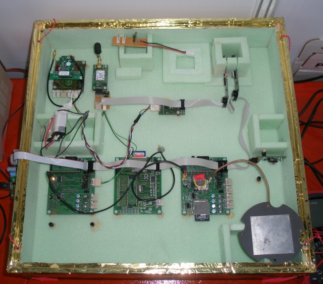

Hallo Tim, der Link tut es wieder. Das Dokument ist allerdings Asbach... Inzwischen arbeiten wir für SSTV mit einer Kamera, die das Signal bereits digital liefert, uncodiert, da sonst die Weiterverarbeitung schwierig wäre. Und in diesem Jahr sind wir vom M16C weg gegangen, der aktuelle Ballon ist ein Netzwerk aus ATmegas und ATtinys, über einen seriellen Bus miteinander verbunden. Ein wenig grundsätzliche Doku gibt es dazu, anbei eine Folie aus einem Vortrag, die noch ziemlich aktuell ist - das Konzept hat in diesem Jahr noch einige Wandlungen durchgemacht. Eigentlich gibt es derzeit zwei Module: - große mit ATmega 32/644P, die mit Netzteilen, SD-Karte, GPS-Rx, Sender oder Empfänger und einigen analogen Schaltungen ausgestattet sind. Sie sind in drei Ausprägungen im Einsatz: Sender, Empfänger, Datenlogger - kleine mit ATtiny85 für Sensorik, verschiedene Platinen für die unterschiedlichsten Sensoren. Das Bild zeigt eine Ballonbox, die aber noch nicht ganz fertig ist, habe eben nichts anderes da. Ich denke, die Teile sind zu erkennen. Es fehlen die Batterien... Auf der Strecke ist erst mal die SSTV-Geschichte geblieben, dafür haben die ATmegas nicht genug Speicher - und ich nicht genug Zeit. Mal sehen, wie es damit weitergeht. 73 de Jens DL4AAS
