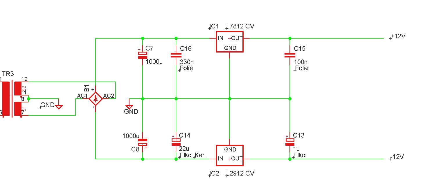

Hallo zusammen.
Ich möchte gerne eine Spannungsversorung aufbauen die mir +12 V und -12
V mit jeweils 300 mA zur Verfügung stellt.
Verwenden möchte ich hierzu den 7812 und den 7912 von ST.
Hierzu ergeben sich für mich anhand des Datenblattes einige Fragen bei
denen ich euch gerne um Hilfe bitten würde.
http://www.datasheetcatalog.net/de/datasheets_pdf/L/7/8/1/L7812CV.shtml
1. Frage:
Da ich den Verlust am Linearregler möglichst gering halten will, möchte
ich die Spannung über den 7812 und den 7912 möglichst gering halten. Ich
kann allerdings aus Datenblatt leider keine konkrete Angabe für die
mindest Eingangsspannung finden. Ich vermute allerdings dass ich die
Antwort auf meine Frage in Figure 4 finde. Daraus würde folgen dass ich
bei 300 mA Ausgangsstrom ca. 2 V über dem Regler haben muss. Somit also
14 V Eingangsspannung. Ist dies so korrekt?
2. und 3. Frage:
Ich möchte die Schaltung grundsätzlich so aufbauen wie dies in Figure 21
dargestellt ist. Allerdings wunder ich mich über die dort
eingezeichneten Kondensatoren. In Figure 13 sind diese näher beschrieben
(zumindest für den 7812) und da steht dass der Eingangs C (0,33uF) nur
nötig ist wenn der Spannungsregler nicht direkt am Elko des NT sitzt.
Der Ausgangs C (100nF) dient Laut Datenblatt nicht zur
Spannungsstabilisierung sondern nur zur verbessung des
Einschwingverhaltens. So wenn ich mich also nur an das Datenblatt halte
dann würde meine Schaltung für den Fall dass der 1000uF Elko nicht
direkt am Regler sitzt so aussehen wie im Anhang (C14 ist natürlich ein
Elko, kein Ker)
Wenn ich diese Schaltung mit Schaltungen die man Sonst im Netz findet
(zb
http://www.elv-downloads.de/service/manuals/FG7000/FG7000_KM_G_990714.pdf)
dann tun sich da einige Unterschiede auf.
Frage 2:
Warum verwendet fast niemand der so eine Schaltung aufbaut die C Werte
aus Figure 21?
Frage 3?
Warum sind im Datenblatt die 100nF die fast Ausnahmslos in jeder
Schaltung mit 78xx oder 79xx verbaut sind nicht aufgeführt?
Herzlichen Dank schon mal fürs lesen.
gruß Tom
von Gregor W. (gregor78)
0. C8 wird's nicht lange mitmachen.
1. Ja, passt.
2. In Fig. 13 sind auch 100nF. Den kleinen Eingangs-C (keramisch) mache
ich immer mit rein.
3. Die genaue Größe (100 oder 330nF) ist nicht so entscheidend.
Wenn du ein Oszi hast kannst du mal schauen ob du einen Unterschied
siehst. Ich denke beide Varianten werden funktionieren.

von test (Gast)
C8 ist falsch gepolt. Der 7912 hat ein anderes pinning wie der 7812
von Thomas H. (hubtom)
Oh stimmt, der C8 is falsch drin. Hab ich übersehen.

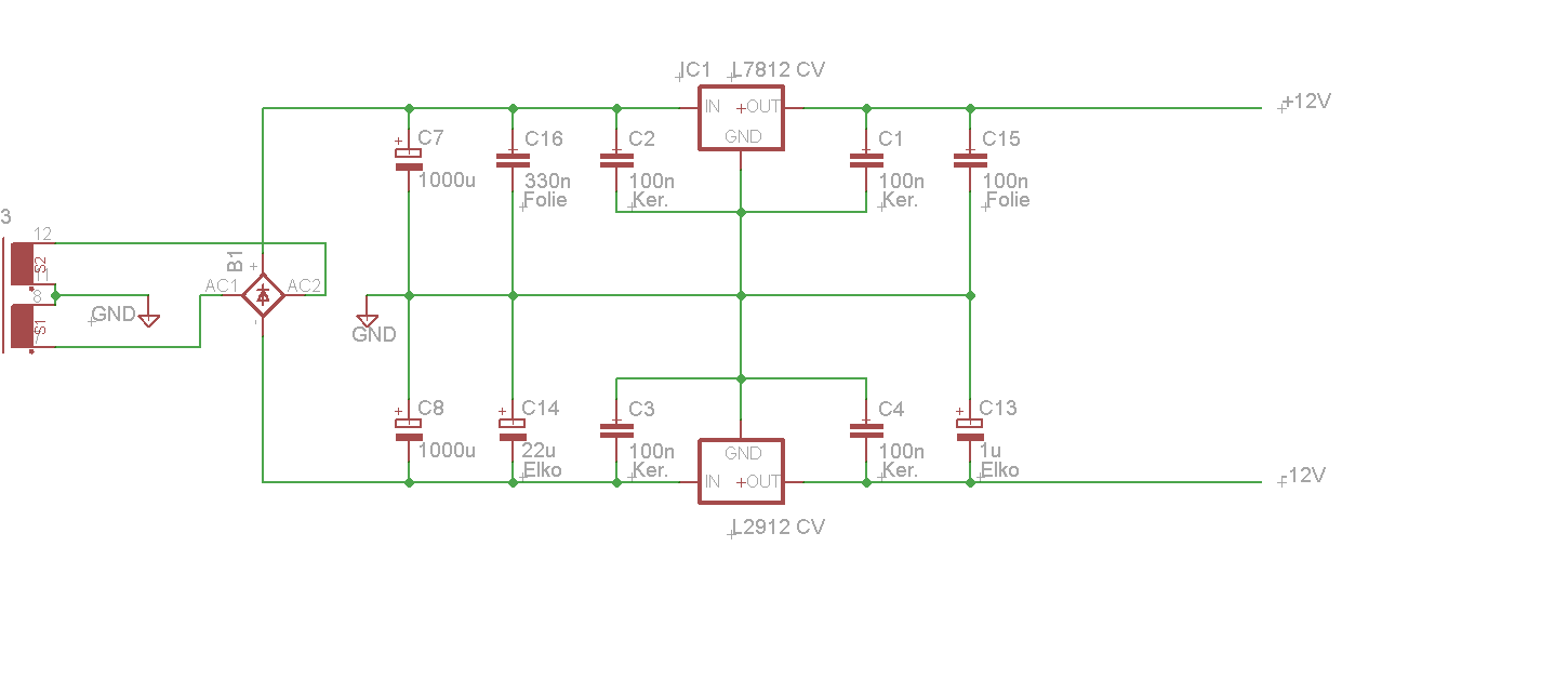

A. R. schrieb:
> Die Frage verstehe ich nicht ganz.
Ich meine die 100nF die immer am Ein und Ausgang der 78xx und der 79xx
sind.
Im Schaltplan NT V2 im Anghang sieht man die zusätzlichen 100nF an den
ein und Ausgängen so wie man sie häufig in Schaltungen findet. Die
Restlichen Cs bis halt auf die 2 1000uF habe ich exact wie im Datenblatt
verwendet.
> ich immer mit rein.
Ja im Ausgang des 78xx ist ein 100nF, aber meist verwerndet werden die
100nF So wie in meiner angefügten Schaltung NT V2. Und genau davon steht
nix im Datenblatt.
Ich muss das übrigens alles so genau wissen weil ich das alles in einer
Arbeit begründen muss.
Frage 4:
Wie soll ichs jetzt am besten aufbauen?
Möglichkeit 1:  Die Schaltung mit dem Namen NT kann ich komplett anhand
des Datenblates begründen.
Möglichkeit 2: Bei der Schlatung NT V2 finde ich weder im Tietze Schenk
noch im Datenblatt eine Begründung für die 4 zusätzlichen 100nF.
Möglichkeit 3: Ich baus so auf wie bei der Schaltung von ELV, und wie
mans überall im Elektor oder sonst wo findet. Hierbei kann ich
allerdings gar nix begründen da ich nicht weis wie die in der ELV
Schaltung auf die verwendeten C Werte kommen. Und vor allem Frag ich
mich warum sich die nicht ans Datenblatt halten?
Herzlichen Dank schon mal für die Antworten.
von Andrew T. (marsufant)
aber z.B. in den Applikationsschriften der Hersteller oder unter "walt
jung superregulator" im web.
von spess53 (Gast)
Hi
Wie viele Datenblätter von 78XX/79xx kennst du? In einigen Datenblättern
werden bei der Kombination Positiv-/Negativspannungsregler zusätzliche
Dioden in den Ausgangskreisen empfohlen. Und diese Empfehlung ist
durchaus begründet.
MfG Spess
> durchaus begründet.
Und für Experimentiernetzteile sowieso als sinnvoll anzuraten.
von spess53 (Gast)
Hi
Also, ich meinte nicht diese Angstdiode über dem Regler sondern Dioden
in Sperrichtung zwischen GND- -Ua und +Ua - GND. Ich hatte schon Fälle,
das ohne diese Dioden der negative Regler nicht angelaufen ist.
MfG Spess
von MaWin (Gast)
Du brauchst
12V + 2V (max drop out bei 300mA) + 3V (Spannungsverlust an 1000uF bei
300mA in 1/100 Sekunde) + 1V (Verlust an 1 Diode bei Spitzenladestrom
von 3A) / 1.414 (Gleichrichtereffekt) / 0.9 (akzeptable 10%
Netzunterspannung) = 14.2V einen 15V Trafo, mit 1500uF reichen 14V (sind
aber nicht handelsüblch).
> aus Figure 21?
Bin ich blind, bist du blind ?
Sind sie doch.
Das Datenblatt schlägt beim 7805 100nF am Ausgang vor,
du hast 100nF am Ausagng,
und praktisch alle anderen Schaltungen auch.
Am Eingang sind meist mehr (deine 1000uF).
Ob nun 100nF oder 330nF hängt dann mit der Nähe des Elkos zusammen oder
sonstigen Effekten der Spannungsversorgung (Batterie...).
Daß manche Leute auch beim 7905 die 100nF nehmen statt der laut
Datenblatt benötigten 1uF, liegt daran, daß viele Leute das Datenblatt
nicht lesen, und fälschlicherweise glauben, negative Regler wären so wie
positive. dabei sind sie wegen dem PNP eher wie low drop Regler.
Aber die Schlussfolgerung, daß zwischen den 330nF und keinem
Kondentsator ein Kondenator mit 100nF nicht passen sollte, ist ja wohl
abenteuerlich.
Man sollte übrigens Vielschicht-Keramikkondensatoren nehmen und keine
Folienkondensatoren.
> durchaus begründet.
Da hast du recht die beiden Dioden prallel im Ausgang habe ich noch
nicht eingezeichntet. Werde ich noch machen. Danke für den Tipp. Eine
Rückstromdiode über den Regler kommt auch noch mit rein.
> Sind sie doch.
Ich denke mal bei uns beiden gibt es keinen Grund einen Optiker
aufzusuchen, wir reden lediglich aneinander vorbei.
Es ist richtig beim 7812 ist im Datenball im Ausgang ein 100nF
eingezeichnet.
Was ich allerdings gemeint habe sind die 4 zusätzlichen 100nF die im
Schaltplat NT_V2 eingezeichnet sind (C1-C4).

Das kann ich nicht Nachvollziehen. Folien Cs sollten dich vom Tangens
Delta und somit vom ESR her überlegen sein. Die WIMA MKP und erst recht
die mit noch niedrigerem tan Delt WIMA FKP2 sollten doch weit geeigneter
sein als Vielschicht-Keramikkondensatoren?
Zu den 4 x 100nF Kondensatoren habe ich immer noch keine
Zu den 4 x 100nF Kondensatoren habe ich immer noch keine eindeutige
Quelle gefunden. Das hier habe ich zwar gefunden, aber von einem 78xx
oder einem 79xx im verbund mit den 100nF jeweils am Ein und Ausgang
finde ich da nichts.
http://waltjung.org/PDFs/Regs_for_High_Perf_Audio_1.pdf
Was meinst du mit Application Note der Hersteller?
Ich habe doch dieses Datenblatt
Und das ist genau vom Hersteller meines Regler, und so wie ich das sehe
ist das eine Datenblatt und Application Note in einem.
Also danke für Hilfe bis jetzt.
Gruß Tom
Das will man ja gerade nicht, man will keinen effektiven Schwingkreis,
sondern etwas, was Schwingungen dämpft.
Und da ist die Abhängigkeit der Kapazität von der Spannung bei X7R und
Z5U Keramikkondensatoren wunderbar, die Klirrfaktoren im Prozentbereich
erzeugt.
Der war doch überhupt nicht Bestandteil deines Postings mit der Frage.
Auch der Schaltplan des FG7000 enthält zwar diese Kondensatoren, aber du
schriebst "die fast Ausnahmslos in jeder Schaltung" und das ist Humbug.
Quasi niemand verbaut so viele Kondensatoren wie ELV im FG7000, weil ja
auch die Datenblätter des 78xx diese gar nicht nennen, weil es für sie
keinen sinnvollen Grund gibt.
Es reicht EIN Kondensator am Ausgang (100nF bei 7805, einige uF beim
7905) (der liefert den Strom in kurzen Belastungsspitzen wenn der Regler
noch nicht schnell genug nachregeln kann, ihn grösser zu machen hat
wenig Sinn denn dann kommt ja schon der Regler mit dem Regeln, ihn
kleiner zu machen bedeutet, ein kurzer Belastungspeak wird nicht
ausgeregelt) und EIN Kondensator am Eingang (wo es klug ist, den 3 mal
so gross zu machen, er aber auch genau so gross wie am Ausgang sein
kann). Der am Eingang verhindert schnelle
Eingangsspannnungsschwankungen, die den Regler überraschen würden, wo er
nicht nachregeln kann.
Nur in dem Fall, daß die Eingangsspannung noch gesiebt werden muß weil
sie aus einer gleichgerichteten Wechselapannung stammt, nur in dem Fall
kommen an den Eingang weitere Kondensatoren, die dicken Elkos. Die haben
aber nichts mit den 7805 zu tun, sondern gehören zum Gleichrichter.
Und wenn diese Elkos nah genug am Spannungsregler sind, wird dessen
kleiner Kondensator überflüssig.
Klar ?
