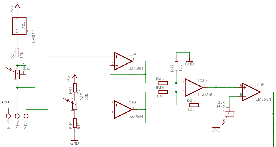

Ich würde gern mittels PC einen PT1000 - Temperatursensor auswerten.
Eine Genauigkeit von 2°C ist ausreichend. Dazu habe ich mich mit OpAmps
befasst und die angehangene Schaltung entworfen. Ich weiss jetzt
natürlich nicht, ob das so funktioniert. Es wäre toll wenn ihr euch das
mal anschauen könntet. Es wäre auch gut, wenn ihr mal die Widerstände
nachrrechnen könntet.
In den PC soll das Meßsignal dann mittels TLC549 und
LPT-Schnittstelle.
Danke für euchre Hilfe!
MfG
Sascha
von Benedikt (Gast)
Ich bin mir nicht sicher, aber benötigt der LM317 nicht einen
Mindeststrom ?
Zumindest bei so kleinen Strömen ist da der Ruhestrom warscheinlich
auch größer als der gewollte Strom...
von edi.edi (Gast)
0.1 mA wird er wohl kaum an Konstantstrom liefern
von Sascha (Gast)
OK, wenn ich euch richtig verstehe, dann meint ihr das der LM317 wohl
eher ungeeignet ist um einen Konstantstrom von 100µA zu erzeugen. Was
wäre denn eine praktikable Alternative?
Ist der rest so erstmal I.O. ?
MfG
Sascha
von Benedikt (Gast)
Der Rest sieht Ok aus.
Schau dir mal den TL431 an.
Im Datenblatt die letzte Schaltung könnte interessant sein.
Es gibt aber bestimmt bessere ICs, der TL431 war nur so eine spontane
Idee, da ich mit den Dingern gerne arbeite (liegt vielleicht auch
daran, dass ich einige davon rumliegen habe.)
von KlaRa (Gast)
Hallo Sascha,
die Schaltung geht schon in die richtige Richtung. Die drei ersten IC
bilden eine einfache Abwandlung eines Instrumentenverstärkers. Ich habe
mal eine typische Schaltung angehangen. Als IC würde ich den TL074
nehmen. Aber der TLC549 ist sogar noch besser. Als Konstantstromquelle
nimm besser den TL431. Der Strom sollte 300uA nicht überschreiten.
Wichtiger ist aber den TL431 temperaturstabil zu machen. Im Datenblatt
gibt es dazu Anweisungen. Es lohnt sich. Ich habe bei 264uA eine
Schwankung um 0,2uA ... 0,3uA bei ca. +-10°C  erreicht. Die Bauteile,
LM431, 2 Widerstände und eine Diode, sollten eng zusammen liegen. Ich
habe dabei SMD Bausteine verwendet und auf dem TL431 aufgeklebt. Das
Ganze habe ich weiter mit einem Schrumpfschlauch überzogen.
Gruss Klaus.

von Matthias Friedrich (Gast)
Das ganze geht auch wesentlich einfacher mit einem OP, einer Handvoll
Bauteile und einer Genauigkeit von 0.1K

von Michael (ein anderer) (Gast)
@Sascha:
Das was Du da gezeichnet hast, ist kein Instrumentenverstärker,
sondern ein ganz normaler Differenzverstärker dessen Eingänge durch
Spannungsfolger gepuffert sind!

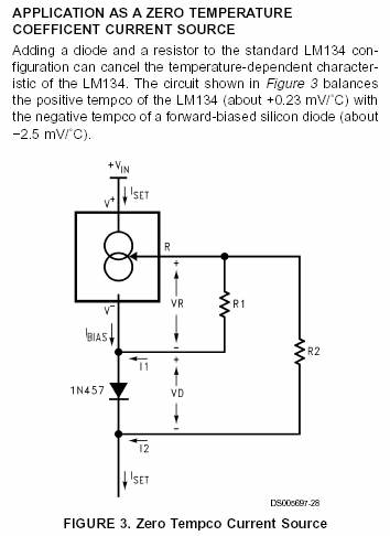

von KlaRa (Gast)
Hallo Sascha,
mit dem TL431 kann man auch eine Stromquelle realisieren. Ich verwende
ihn als Referenzspannungsquelle und hatte mich von Benedikt ablenken
lassen.
Als Stromquelle nutze ich den LM334. Der Strom ist einstellbar und
lässt sich gegenüber  Temperaturschwankungen stabilisieren. Siehe
Anhang. I = 0,134V/R1 und R2 = 10 R1. Für 100uA ist R1 = 134Ohm. Dies
sind Näherungsformeln da die Diodenschwellspannung immer differiert.
Als Diode kannst Du jede Universaldiode wie die 1N4148 nehmen.
Beim exakten Abgleichen habe ich R2 konstant gehalten und R1 mittels
Trimmer verändert. Diode und LM334 sollten eng bei einander liegen. Ich
habe bei 24°C 264,3uA und bei 35°C 264,0uA ermittelt. Dies reichte für
meine Zwecke.
Ein Instrumentenverstärker ist ein hoch präziser Verstärker, meist für
kleine Spannungen. Er hat im positiven und negativen Eingang sehr hohe
Eingangswiderstände. Die symmetrische Schaltung vermindert noch ferner
die Offsetprobleme. Ansonsten sollten gerade die Eingangs-IC's geringe
Offset-Werte aufweisen.
Für meine Zwecke tat es auch ein TL047. Die resultierende
Offsetspannung nach der ersten Stufe betrug zwar 0,3 ... 0,6V bei V=21
aber der Rest von ca. 3,0V reichte mir aus.
Für Michael: Das die erste Stufe eines Instrumentenverstärkers nur
Spannungsfolger hat ist lediglich eine Sonderform.
Gruss Klaus.
@Sascha:
Schau Dir doch mal die Schaltung (InstVSt.jpg) von 'KlaRa' genau an.
Du siehst dass die negativen Eingänge der beiden 'vorderen' OPV über
einen Widerstand miteinander verbunden sind und
Gegenkopllungswiderstände eingebaut sind.
Diese Beschaltung sorgt dafür, dass das Gleichtaktsignal an den beiden
Eingängen des Instrumentenverstärkers entfernt wird. Der nachfolgende,
dritte OPV, als Differenzverstärker geschaltet, muss dann nur die diese
Gleichtaktfreie Signal verstärken, was viel genauer geht.
von Sascha (Gast)
@anderer Michael :-)
Was bedeutet bitte Gleichtakt? ...wie gesagt ich kenne mich nicht
wirklich aus.
Würde meine Schaltung ausreichen, um die Temperatur auf ca. 2°C genau
zu bestimmen? Der Temperaturbereich wäre in etwa 50-500°C. Oder ist die
Schaltung von KlaRa (InstrV) dringen notwendig... die verstehe ich
leider nicht.
