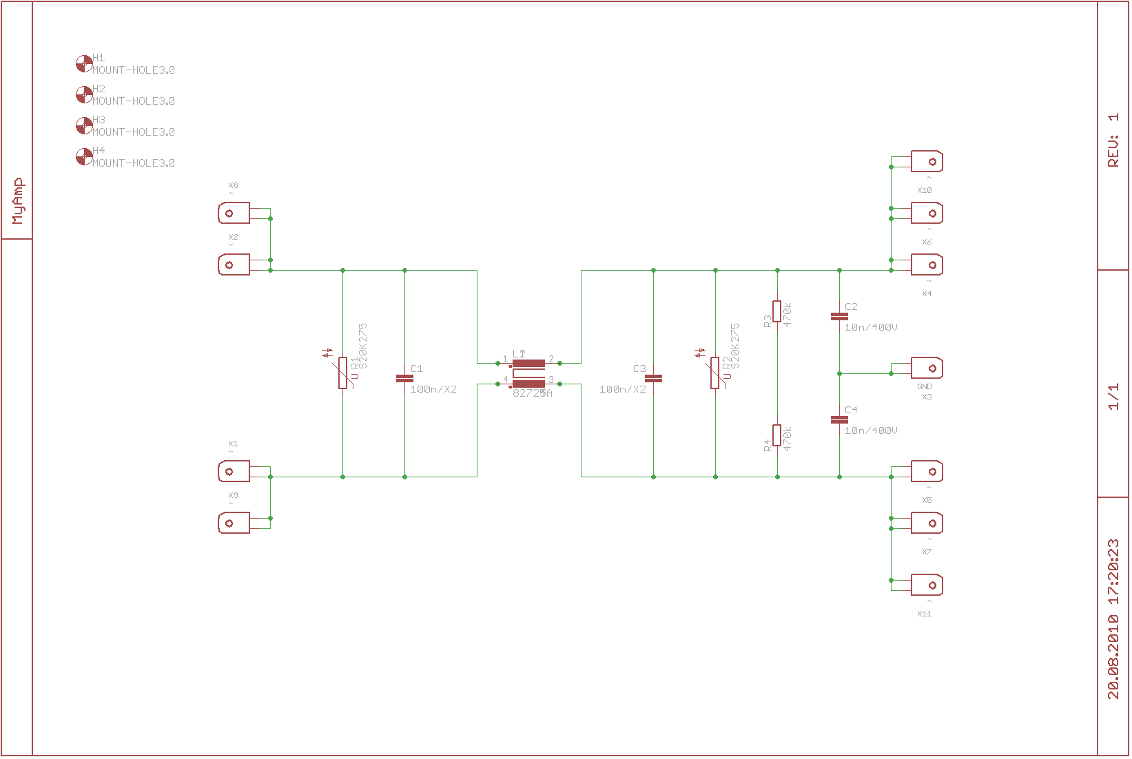

Hallo, Bei Reichelt gibt es diese schönen Stromkompensierten Drosseln (CAF 4,0-3,3 z.B.). Sind diese für den Anschluss an Netzspannung geeignet? Konkret geht es um den Schaltplan im Anhang. Im Voraus Danke!

Hallo Simon, bei Reichelt gibt es dazu extra ein Datenblatt!!! so im drüberfliegen entdeckt man dann: "250 VAC Nominal Operating Voltage". Sollte also gehen. Gruß Florian
Florian R. schrieb: > Hallo Simon, > > bei Reichelt gibt es dazu extra ein Datenblatt!!! > > so im drüberfliegen entdeckt man dann: "250 VAC Nominal Operating > Voltage". > > Sollte also gehen. > > Gruß Florian Ups, das ist mir jetzt peinlich. Habe mich da drin schon dusselig gesucht, aber das Wichtigste steht, wie immer, im Kleingedruckten! ;-)
Fehlt in der Schaltung nicht noch irgendeine Sicherung? Was passiert, wenn einer oder beide Varistoren aufgrund Überspannung "zünden"?
Das Ding ist aus der Elektor (Clarity 2x300 Class T Amp). Also Audioverstärker, genau deine Richtung, Travel Rec. ;-) Hängt aber so, wie es da ist, direkt am Netzanschluss. Die Sicherungen kommen da hinter. Stimmt schon, entweder der Varistor explodiert oder muss halt die kurze Verlustleistung (des Spikes) abkönnen.
Macht das überhaupt Sinn, dass da zwei Varistoren eingebaut werden? ;-)
Simon K. schrieb: > Hängt aber so, wie es da ist, direkt am Netzanschluss. Die Sicherungen > kommen da hinter. Da is aber viel brennbarer Kram dran bis da endlich eine Sicherung auftaucht...

Wie gesagt, das ist Original Elektor (Was ja nichts heißen muss). Trotzdem habe ich mal eine Sicherung draufgebaut ;-) (Und den vordersten Varistor runtergenommen).
Varistoren altern, der vordere ist ein Verschleissteil. Ich hätte ihn drin gelassen. Arno
