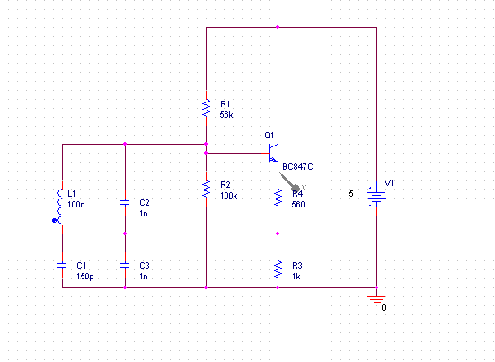

Nochmal zum Problem: Du sagst, Deine handgewickelte Spule hat den gleichen Wert wie die SMD-Spule. Woher weisst Du das? Hast Du das gemessen? Welcher Kondensator-Wert steckt im Resonanzkreis? Für 50MHz würde ich einen größeren Wert für die Spule wählen und den C runtersetzen.
Die Luftspule muss den richtigen Wert haben, weil die Frequenz ungefähr wie berechnet war. Die Schaltung ist im Anhang. Der 150p Kondensator ist ein Varicap, den ich vor dem Einbau gemessen hab.
Du kannst die Verstärkung der Schleife noch etwas erhöhen, in dem Du den R4 reduzierst. R4 dient ja dazu, den Oszillator gerade so einzustellen, dass er anschwingt und nicht zu sehr in die Sättigung gefahren wird. Eine Varicap als einzigen Kondensator eines LC-Kreises ist gewagt, zumal in dieser Anordnung die Diode auch noch leitend wird, wenn der Oszillator schwingt. Eine definierte Kapazität hat er so jedenfalls nicht.
Das ist doch schon wieder Quatsch. Den hast Du bei 3,5V vermessen? Denn
ungefähr diese Spannung wird an dem anliegen in deiner Schaltung, und
somit wird er eine deutlich niedrigere C haben, als Du in klinisch
reiner Umgebung gemessen hast.
Wieso ist da überhaupt ein Varicap drinne? Wenn schon, dann einen C
einbauen, der deutlich größer als C2 und C3 ist. Oder andersherum
gesagt, ich würde C1 mit 1n dimensionieren, und dafür C2 mit 150p
versehen, damit das Übersetzungsverhältnis C3/C2 deutlich besser wird.
Ich hab mich wohl falsch ausgedrückt. Das ist kein Varicap was ja nichts anderes als variable Kapazität heißt. Es ist ein Trimmerkondensator, den ich vor Einbau gemessen habe. Welchen Sinn hätte es sonst gehabt eine Kapazitätsdiode vor Einbau zu messen, wenn die Kapazität von der Spannung abhängig ist und außerdem über das Datenblatt ersichtlich ist?
