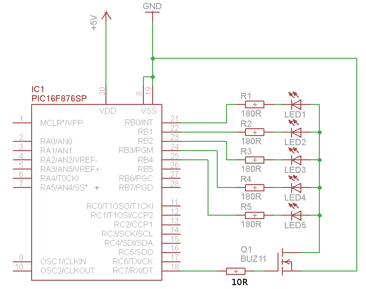

Hallo, ich möchte mit einem PIC einen LL-MOSEFET ansteuern, der dann gegebenenfalls "PLUS" durchschaltet. Zur Verdeutlichung habe ich mal 5 LED´s mit eingezeichnet, die eigentliche Schaltung wird später anderst aussehen. Ist das so richtig, ider brauche uch noch z.B. einen Widerstand zwischen PIC und GATE? Und ist es richtig, dass wenn der PIC HIGH (5V) ausgbit schaltet er durch, wenn er LOW (0V) ausgibt sperrt der Transistor? Bin für alle Verbesserungen dankbar. MFG Klaus M.

Den widerstand am Gate kann man weglassen. Der pFET ist leitend bei Port=0 und nichtleitend bei Port=5V

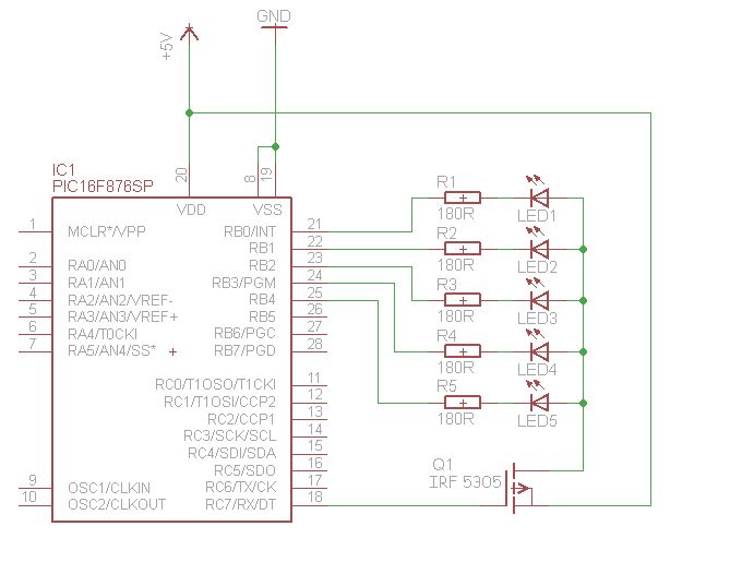

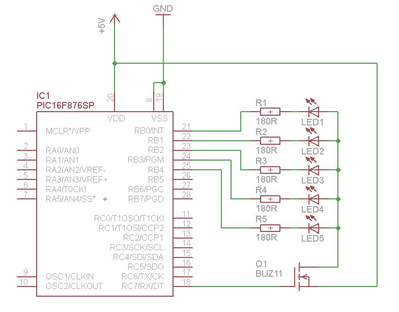

So, jetzt habe ich den P-Channel durch einen N-Channel ersetzt. Würde der Transistor nun bei anlegen einer 5V Spannung am Gate durchschalten und sonst sperren? MFG Klaus M.
Der n-Kanal leitet jetzt immer durch die Bodydiode. :-) übrigends: Schaltpläne als png sparen ne Menge Platz (1.4MB ist definitiv zu viel).
Gut, demnach müsste der erste Schaltplan mit dem P-Typ ja richtig gewesen sein. Laut dem was ich in der Schule mal gelernt habe müsste der IRF 5305 ein P-Kanal Anreicherungstyp sein und somit selbstsperrend sein. Warum schaltet er dann bei 0V durch und sperrt bei 5V? MFG Klaus M.
> Warum schaltet er dann bei 0V durch und sperrt bei 5V? Wann sollte sonst die notwendige (siehe Datenblatt http://www.irf.com/product-info/datasheets/data/irf5305.pdf) Differenz von -5V zwischen Drain und Gate sein, ausser bei Drain an 5V und Gate an 0V ? Deine Schaltung funktioniert auch nur, wenn die vom PMOPSFET zu schaltende Spannung 5V ist, und nicht etwa 12V. ^ Absicht.
Moin, Floh schrieb: > übrigends: Schaltpläne als png sparen ne Menge Platz (1.4MB ist > definitiv zu viel). GIF ist ein schönes Format. Ich würde es so wie im Anhang machen. Grüße
