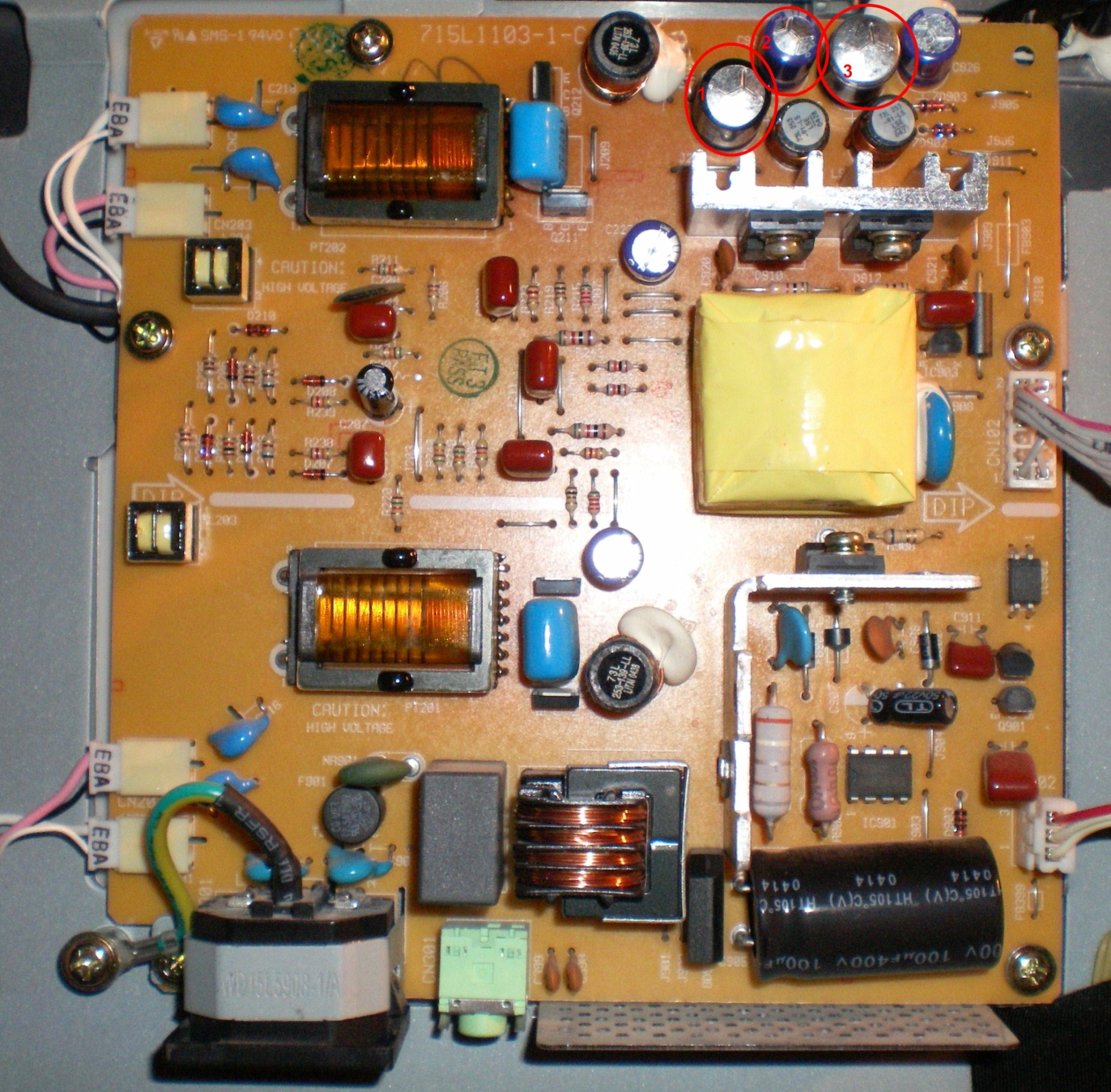

Hi, Heute habe ich mein PC angemacht und auch mein TFT-Monitor (Iiyama ProLite E431S) eingeschaltet, doch leider geht er immer Aus und wieder ein und das im 3 Sekundentakt. Ich habe Ausgemacht Stecker raus, Restspannung raus (eingeschaltet ohne Kabel) und aufgeschraubt und sehe da 3 Elkos sind aufgebläht. Das sind 1x mit 470uF/16V und 2x 1000uF/16V, den ich habe sie mal überprüft welche Werte sie haben. Bei Conrad habe ich mich umgeschaut aber irgendwie gibt es die in verschiedenen Varianten mit diesen Werten die ich hier oben genannt habe, daher weiß ich nicht, welche ich die nehmen muss. Hierbei habe ich mir diese mal angeschaut, aber weis nicht ob die dies richtigen sind. Elko mit 1000uF/16V: http://www.conrad.de/ce/de/product/421933/ELKO-FC-1000F16V105C/SHOP_AREA_17434&promotionareaSearchDetail=005 Elko mit 470uF/16V http://www.conrad.de/ce/de/product/468347/EL-KONDENSATOR-470-F-16-V/SHOP_AREA_17434&promotionareaSearchDetail=005 Mfg Sven H.

Sven H. schrieb: > Hierbei habe ich mir diese mal angeschaut, aber weis nicht ob die dies > richtigen sind. Nein. Nach denen musst Du schauen: http://www.conrad.de/ce/de/product/442620/ELKO-LOWESR-105C47UF35V-6X11RM20-ROHS/SHOP_AREA_17434&promotionareaSearchDetail=005 (Warum haben immer die Anderen die einfachen Fehler...) :(
Elkos mit low ESR 105° sind sicher genau das richtige ... und nimmt lieber 25V oder 35V statt 16V, dann bist Du auf der sicheren Seite (falls Platz dafür)
usuru schrieb: > nimmt > lieber 25V oder 35V statt 16V, dann bist Du auf der sicheren Seite > (falls Platz dafür) Bist du Sicher das die Klappt? Nicht das mein Monitor endgültig kaputt geht und noch ein ungewollte unhübsches Feuerwerk gibt. In diesem Fall habe ich diesen Elko mit 1000uF angeschaut: http://www.conrad.de/ce/de/product/442608/ELKO-LOW-ESR-105C-1000UF35V13X25RM5ROHS/SHOP_AREA_17434&promotionareaSearchDetail=005 Und denn mit 470uF: http://www.conrad.de/ce/de/product/442613/ELKO-LOW-ESR-105C-470UF-35V10X19RM5ROHS/SHOP_AREA_17434&promotionareaSearchDetail=005 Beide haben 35V. Wenn dies die Richtig sind, bitte gibt mir Bescheid damit ich die Bestellung vornehmen kann.
Wobei ich nichts zur Qualität dieser Marke sagen kann. Ich nehme diese Sorte (Link passend zu Deinen Werten): http://www.elko-verkauf.de/de/shop-bereich/11-elkos-35v/98-elko-470uf-35v-10mm.html http://www.elko-verkauf.de/de/shop-bereich/11-elkos-35v/101-elko-1000uf-35v-125mm.html
Was machen eigentlich die 230V quer über den unteren Platinenrand, wenn da auch noch ein Sound-Eingang ist? Nicht schön sowas sehen zu müssen, bei einem Gerät, was eigentlich ordentlich entwickelt sein sollte. mfg mf
Joachim K. schrieb: > Was machen eigentlich die 230V quer über den unteren Platinenrand, wenn > da auch noch ein Sound-Eingang ist? Wobei keine Elektronik für Sound zu erkennen ist. Blindbuchse?

mhh schrieb: > Wobei keine Elektronik für Sound zu erkennen ist. Blindbuchse? Aha, die ziehen nur die Verbindung zum rechten Kabelkonnektor, wo es dann zur nächsten Leiterplatte geht.

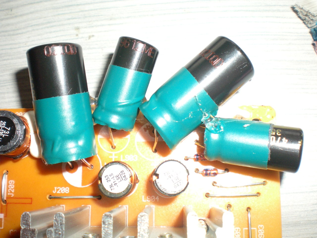

Möglicherweise werden sich die Elkos beim Einlöten nebeneinander Berührung kommen bei der Enge. Muss da ein gewisser Abstand gehalten werden?
Sven H. schrieb: > nebeneinander > Berührung kommen bei der Enge 3 Möglichkeiten: a)Macht nichts, wenn der Minusanschluss beider Elkos auf gleichem Potential liegt. b)Isoband, Heißkleber und Isolierfolie hilft Wunder, wenn auch nicht schön anzusehen. c)Ansonsten kannst du es auch auf fern- und nordöstliche Art erledigen, auch "Wasser, Kochtopf, Salz"-Methode genannt :D. mfg mf PS: ich würde höchstens bis b) gehen...
Joachim K. schrieb: > c)Ansonsten kannst du es auch auf fern- und nordöstliche Art erledigen, > auch "Wasser, Kochtopf, Salz"-Methode genannt :D. Was willst du damit andeuten?
Skript Kiddy schrieb: > Was willst du damit andeuten? Schrumpfkopfherstellung. :) Sven H. schrieb: > Möglicherweise werden sich die Elkos beim Einlöten nebeneinander > Berührung kommen bei der Enge. Muss da ein gewisser Abstand gehalten > werden? Sollte keine Probleme machen. Also bedenkenlos. Es darf nur keine Zug-/Druckspannung an den Anschlussdrähten wirken.

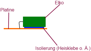

Hallo, Heute sind die Elkos eingetroffen, nur leider sind die Hoch das ich die Blechabdeckung nicht anbringen kann. Daher muss ich die Elkos so anlöten, wie in der Zeichnung und muss ich beachten das die bedien Drähte gleichlang bzw gleichmäßig in der Platine stecken (der eine Draht darf nicht länger herausragen als der andere)?
Sven H. schrieb: > muss ichbeachten das die bedien Drähte gleichlang bzw gleichmäßig in der > Platine > stecken (der eine Draht darf nicht länger herausragen als der andere)? Meinst du, dass beide "Beinchen" des Elkos gleich lang sind? Nein das spielt keine Rolle Gruß
Also ich meine das so wie ich dies in der Zeichnung. Oder müssen die gleichmäßig stehen?
Nein der Unterschied in der Länge macht nichts aus. Hoffe das war was du gemeint hast?
Mathias Dubdidu schrieb: > offe das war was du > gemeint hast? Ja das meine ich! Denn mir geht es darum, ob die Länge bzw. Längenabstände der beiden Drähte zwischen Elko und Platine gleich Lang sein müssen oder nicht.

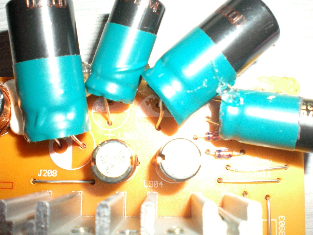

anno schrieb: > Die Polung sollte beim einlöten schon stimmen sonst halten die nicht > lange. I.d.R. ist der Minuspol am Elko auf dem Gehäuse durch ein > gedrucktes "-" gekennzeichnet. Mit etwas Glück hast du dir vorher > aufgeschrieben, wie die ursprünglichen C's eingelötet waren. Darauf habe ich schon geachtet und bin auch Fertig bis auf die auf Drähte die unten heraus stehen, die ich vor den Einbau entsprechend zurück stutze. Hier habe ich mal zwei Bilder.
Nur was ich ergänzend zum einem vorherigen Posting: Habe ich das Richtig gemacht oder muss ich noch was verändern? Das mit der Pole - und + habe ich schon geachtet und entsprechend eingelötet.
HURRA!! Ich habe es geschafft, mein TFT-Monitor läuft wie eine eins! Vielen Dank für eure Hilfe.
