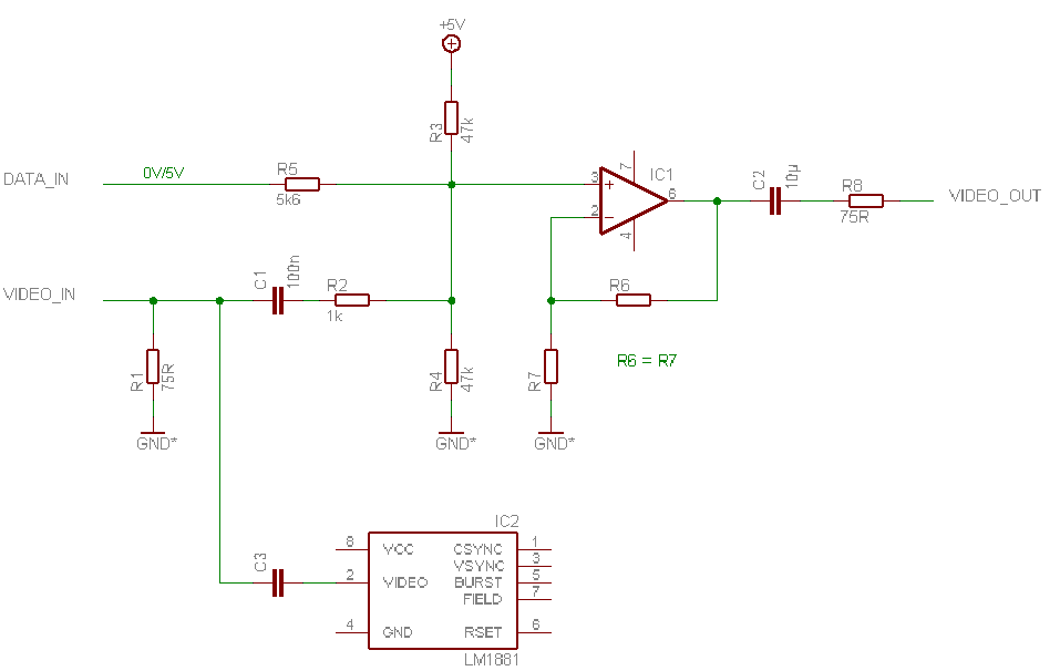

von Magnus M. (magnetus) Benutzerseite
Michael W. schrieb:
> Erst muss ich mal die Einspeisung in das Videosignal realisieren.
Ich hab mir mal eben was aus den Rippen geschnitzt (siehe Anhang).
Theoretisch sollte das so funktionieren. Die Spannungsversorgung der
beiden Kekse nebst Abblockkondensatoren möge man selbst ergänzen.
Für den OPV sollte ein für Videosignale geeignetes Exemplar gewählt
werden.
Den LM1881 habe ich eingeplant um schon mal die grundlegenden
Syncinformationen für den einspeisenden Controller aus dem Videosignal
zu extrahieren.
Mist... Habe jetzt erst überrissen, dass du auf der Senderseite ja schon
so was luxuriöses wie nen MAX7456 hast. In diesem Falle sollte es auch
komplett passiv gehen (siehe neuer Anhang).
Im "Ruhezustand" sollte die Datenleitung Lowpegel führen.
Gruß,
Magnetus
von Michael W. (Gast)
Ich werd deine Schaltungen ausprobieren.
Vielen Dank für die Unterstützung.
/Michael
