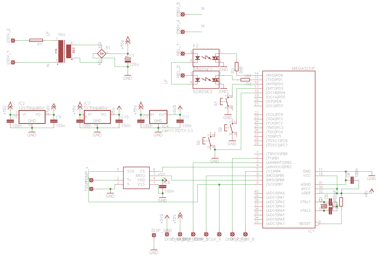

Ich möchte mir selbst einen Reflow-Ofen für das verarbeiten von SMD
Bauteilen bauen. Hier mal ein erster Entwurf der Platine. Wäre schön,
wenn Ihr nochmal alles anschauen könntet und mich eventuell auf Fehler
hinweist bzw. mir ein paar Tipps gebt.
Vielen Dank schon mal.
Daniel

Dein Schaltplan erzählt genau gar nichts über dein Vorhaben.
Er ist hässlich wie die Nacht finster - wie soll man da was erkennen?
Beschrifte das mal sauber oder erklär im Detial was die Schaltung tun
soll.

Kein ISP? Gewollt? (Fände ich etwas unpraktisch, aber ok - gibt ja auch
STK500 etc.)
- gerd
von gerd (Gast)
/edit: ok, die Kontaktansammlung unten soll wohl (auch) einen
ISP-Anschluss nachbilden. Mea culpa!
- gerd
von S202 (Gast)
Sind die S202 nicht falsch herum?
Du willst doch bestimmt mit dem µC irgend eine Wechselspannung
(Heizung?) schalten.

von Christoph B. (christophbudelmann) Benutzerseite
Peter schrieb:
> Wäre schön,
Also definitiv falsch herum sind die Solid-State-Relais.
Anstelle der Sicherung vor dem Trafo würde ich jeden Relais-Ausgang
einzeln absichern. Die meisten Print-Trafos sind sowieso
kurzschlussfest. Sicherlich nicht falsch ist ein Snubber an den
Relais-Ausgängen.
AREF würde ich eher an einen 100nF Kondensator als direkt an VCC hängen.
AVCC / AGND würde ich auch noch einen Kondensator spendieren.
Was du mit den Signalen an den Kontakten anstellen möchtest, erkennt man
beim besten Willen nicht. Je nachdem wie viel Strom du auf der 3,3V
Schiene benötigst könnte der Linearregler schnell überlastet sein.

Also die Anschlüsse sind nicht für den ISP die sind für ein Display. Den
ISP muss ich natürlich noch drauf machen. Sonst noch Fehler?
Daniel Peter
von Peter (Gast)
Die Relais habe ich auch falsch herum verkabelt. Sollte erst mal nur das
Prinzip zeigen
> Prinzip zeigen
Wieso stellst du dann bitte hier einen Schaltplan rein, von dem du
weißt, dass er Fehler enthält und fragst nach Korrekturen und
Verbesserungen?
S3 ist übrigens auch sehr unkonventionell angeschlossen.
von Thomas K. (rlyeh_drifter) Benutzerseite
PD4 ist immer 0, dafür stört das Prellen von S3 nicht ;-)

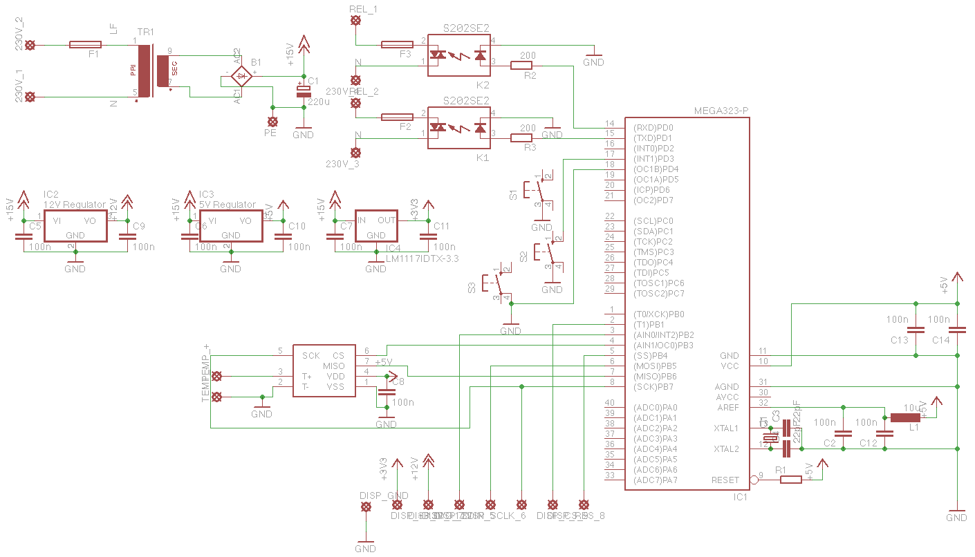

Also ich bin gerade dabei den Schaltplan neu zu machen. Den Schaltplan
habe ich vor einem halben Jahr mal schnell erstellt. Hier mal die
korrigierte Version.
von Peter (Gast)
Sorry war die falsche Version.
AVCC ist unbeschaltet. Auch wenn du den AD-Wandler nicht nutzt, muss der
Pin angeschlossen werden.
an AREF einen Kondensator, AVCC mit der Drossel gegen VCC

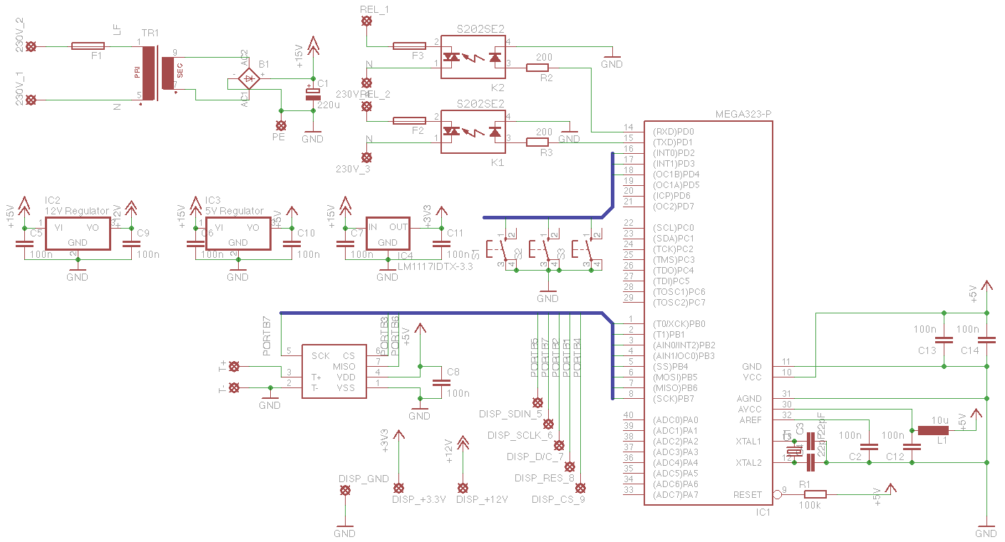

Korrigierte Version:
von Mobius (Gast)
Ist dein LCD 5V tauglich? Wenn nicht, dann hattest du nach Anschluss der
15V ein LCD gehabt. Du versorgst den mit 3.3V und den Mega mit 5V ohne
einem Pegelwandler dazwischen. Ist in 90% aller Fälle äußerst ungesund
für den 3.3V-Teil.
Versorg doch dein µC auch mit 3.3V, spart dir a) nen Spannungsregler, b)
eine (zZ nicht vorhandene Pegelwandlung) und c) Strom. Ka, ob du dein
AD-Wandler-Teil (Name des IC erleichtert die Identifikation erheblich ;)
) 5V kann, wenn nicht, 3 Pins vs. 5 Pins.
Ein Bus für 3 Leitungen und ohne benennung was wo angeschlossen ist?
Trägt net wirklich zur Leserlichkeit bei (mein die drei Taster).
gruß
Mobius
von Thorben (Gast)
R1 zu Hochohmig, C fehlt, Diode eventuell
Pull Up / down Widerstände S202, SPI Bus

> Ka, ob du dein AD-Wandler-Teil (Name des IC erleichtert die Identifikation
erheblich ;)
Ist das ein MAX6675? Würde ich nicht nehmen. Rauscht heftig (nicht so
toll für PID-Regelung).
von Ein_Gast (Gast)
Pullups sind beim SPI aber nicht unbedingt notwendig. Und auch bei den
Relais kann auf sie meiner Meinung nach verzichtet werden.
Und was fehlt in der Schaltung für ein Kondensator bzw. für eine Diode?
