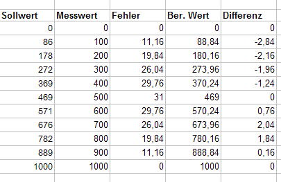

Ich habe eine Messzelle, welche leider keinen linearen Verlauf hat - der
Verlauf ist eher parabelförmig mit dem größten Fehler in der Mitte.
Es handelt sich um einen DMS in einer Messzelle (Druck). Dessen Werte
verstärke ich mittels OPs und gebe diese Werte auf einen Diff.-ADC - von
da per SPI zum Microcontroller. Klappt auch alles wunderbar, jedoch sehe
ich bei den Werten, dass diese von den errechneten gerade im mittleren
Bereich etwas abweichen. Ist ja auch nicht so unüblich.
Der Fehler sieht in etwa so aus:
Fehler [%]
                Druck
Nun würde ich diesen Fehler im Microcontroller gerne herausrechnen, weiß
aber nicht so richtig, wie ich das anstellen könnte. Ich bräuchte quasi
eine Formel, in die ich den ADC-Wert hindurchschicke und somit den
tatsächlichen Wert errechnet bekomme - ähnlich wie bei den
Platinsensoren, nur dass da halt feste Formeln gelten, da diese genormt
sind.
Mein Ziel wäre es, beispielsweise fünf Punkte aufzunehmen, von denen ich
weiß, dass sie genau 0%, 25%, 50%, 75% und 100% eines bestimmten Drucks
entsprechen.
Der Microcontroller müsste sich dann eine Formel selber erstellen und
diese dann weiter für seine Berechnungen verwenden.
Es wäre mir halt wichtig, dass der Controller das selber macht - ich
weiß wohl, dass ich die Werte in Excel eingeben könnte und mir eine
Gleichung ausspucken lassen könnte, aber da ich mehrere dieser Zellen
habe, wäre es super wenn das Controller-Intern passiert. Zumal es mich
generell interessiert, wie so etwas realisiert wird.
Kann mir da einer gedanklich unter die Arme greifen, ich weiß grad echt
nicht, wie man so etwas anstellt - ich wäre um jede Hilfe sehr dankbar!
Gruß, Harald

du gehst folgendermaßen vor. Du stellst ein Gleichungssystem auf.
Soll heißen:
P bei 25% = a0 + a1* Pmess bei 25% + a2* (Pmess bei 25%)^2 + a3* (Pmess
bei 25%)^3
P bei 50% = a0 + a1* Pmess bei 50% + a2* (Pmess bei 50%)^2 + a3* (Pmess
bei 50%)^3
P bei 75% = a0 + a1* Pmess bei 75% + a2* (Pmess bei 75%)^2 + a3* (Pmess
bei 75%)^3
P bei 100% = a0 + a1* Pmess bei 100% + a2* (Pmess bei 100%)^2 + a3*
(Pmess bei 100%)^3
das sind 4 Gleichungen und 4 Unbekannte (a0-a3). Jetzt musst du das
Gleichungssystem lösen. Die Formeln die du dann für die einzelen a's
hast schreibst du in deinem Programm nieder, fertig jetzt kann der
Controller das errechnen.
Beachte je mehr Messpunkte du nimmst desto mehr Gleichungen kannst du
aufstellen und desto mehr Koeffizienten(a's) kannst du bestimmen und so
die Genauigkeit bliebig hoch treiben.

Du gibst vor, wie das Polynom auszusehen hat.
ZB
    y = a*x  + b*x^2  + c*x^3
x ist der Messwert und y ist dann der dich interessierende Wert
D.h du musst a, b, c bestimmen.
Wie machst du das.
Nun, du machst 3 Messungen (weil du 3 zu bestimmende Koeffizienten hast)
Du misst zb bei x gleich 0 einen Wert von 20. Bei 3 Messungen hast du
festgestellt
     x   y
     0   20
     2   26
     4   28
diese Werte kannst du in deine Polynomgleichung einsetzen für x und y
einsetzen und erhältst damit
     20 =  a*0 + b*0^2 + c*0^3
     26 =  a*2 + b*2^2 + c*2^3
     28 =  a*4 + b*4^2 + c*4^3
3 GLeichungen in 3 Unbekannten (stör dich nicht daran, dass deine
Unbekannten jetzt a, b und c heißen und nicht wie sonst x y z. Wir
wollen ja die Koeffizienten des ursprünglichen Polynoms bestimmen und da
sind die nun einmal unbekannt)
Das ist aber ein stink normales Gleichungssystem welches man zb mit
einem Gauss-Verfahren lösen kann. Als Ergebnis erhlät man die Werte für
a, b und c und hat damit die Koeffizienten parat, mit denen dann
beliebige Werte für x durch das Urpolynom
gejagt werden können um daraus y zu erhalten.

nur mit integer zu rechnen, geht wohl nur mit passender Skalierung.
Wenn die Kurve schon augenscheinlich eine Parabel 2 Grades ist, würde
ich auch nicht versuchen mit einem Polynom vom Grade 10 diese
anzunähern, die Werte werden an den Enden de Definitionsbereiches
"grauselig"
Du suchst sicher etwas in Richtung Regression n-ten Grades.
http://de.wikibooks.org/wiki/Mathematik:_Statistik:_Regressionsanalyse
oder
http://www.wiwi.uni-rostock.de/~stat/vorl_gs/Regression_II.pdf
dort steht dann auch ganz unten beschreiben, wie eine quadrastische
Regression als multiple Regression behandelt werden kann.
Eine Alternative ist die Berechnung von Regressionsgeraden für 3 bis 5
Abschnitte, je nach gewünschter Genauigkeit

Gar nicht! Du musst das auf dem Papier allgemein ausrechnen, dann kannst
du diese Formel in dein Programm einbauen.
jetzt gehst du hin und musst deinen Sensor Kalibieren, also deine
definierten Messpunkte messen (25%, 50% , 75%). Hat der uC diese Werte,
kann er mit den von dir ermittelten Formeln das Gleichungssystem
berechnen, und sich seine Koeffizienten bestimmen, diese speichert er
ggf im EEPROM, und kann dann jeden Messwert mit den Koeffizenten
korrekturrechnen.

von Anja (Gast)
Harald Wünsch schrieb:
> die ich dann in den uC schreibe und
> dann quasi Messwerte aufnehme (10 wären etwas viel - 5 müssten reichen),
ok ich habe mal etwas gerechnet:
im einfachsten Fall da reichen im Prinzip 3 Messwerte also (Offset
50%-Wert und 100%-Wert) komme ich mit einem Tabellenkalkulationsprogramm
auf einen Restfehler von 4.0 mBar nach Korrektur.
Deine Spalten habe ich erweitert um
- Normierung auf Mitte (500mBar abgezogen).
- Normierung auf 1 (durch 500mBar geteilt)
- Quadriert = vorherige Spalte mal sich selbst
- 1-Quadrat = 1.0 - Quadiert
- Korrektur = 31.747 * vorherige Spalte
- Restfehler
Den Korrekturfaktor 31 habe ich auf 31.747 aufgerundet so daß sich die
Summe aller Restfehler auf fast 0 ergibt.
Bei exakt 31.0 ergibt sich eine maximale Abweichung von 4.25 bei 100
mBar.
Wenn Du mit einer Verbesserung von Faktor 7 leben kannst wäre das die
Methode mit der geringsten Anzahl von Meßwerten.
Zum Vergleich habe ich noch die Methode der kleinsten Fehlerquadrate mit
angehängt. Ich habe mir hier allerdings nicht die Mühe gemacht eine
vernünftige Normierung zu suchen sondern die Meßwerte und die Sollwerte
direkt eingegeben (was aber bei der geringen Anzahl von Meßwerten noch
keine Rolle spielen sollte). Gerechnet wurde mit EXTENDED (10-Byte)
floating point.
Es ergeben sich folgende maximalen Fehler-Werte:
Parabel 4. Ordnung: 0.79
Parabel 6. Ordnung: 0.37
Parabel 2. Ordnung habe ich nicht mit angehängt da der Fehlerbetrag 3.5
nicht wesentlich unter der "Einfachmethode" liegt.
Die Software ist in ISBN 3-446-11701-6 zu finden.
Gruß Anja

von Helmut S. (helmuts)
Hier mal was Einfaches und trotzdem Gutes.
Wenn du tatsächlich 11 oder mehr Werte hast, dann mach doch einfache
eine lineare Approximation. Um die Welligkeit zu verringern bildest du
als erstes neue Zwischenpunkte die genau in der Mitte zwischen den
bisherigen Punkten liegen.
 Soll  |  Ist  |  Abweichung
      0 |    0  |  0
    100 |   86  | 14
    200 |  178  | 22
    300 |  272  | 28
    400 |  369  | 31
    500 |  469  | 31
    600 |  571  | 29
    700 |  676  | 24
    800 |  782  | 18
    900 |  889  | 11
   1000 | 1000  |  0
Neue Tabelle geglättet.
Ist Soll Abweichung
0 0 0
43 50 7
132 150 18
In dieser neuen Tabelle suchst du jetzt einfach nach dem Punkt links und
rechts deines Messwerts und führst eine lineare Approximation zwischen
diesen beiden Punkten Xn und Xn+1 durch.
Y = Yn + (X-Xn)/(Xn+1 - Xn)*(Yn+1 - Yn)
Helmut

Wie wäre es mit folgenden Überlegungen:
1. Parabel, Nullstellen x=0 und x=1000 ==> f(x)= -a*x*(x-1000)
2. Bei x=500 muss 31 raus kommen ==> a=31/500^2 = 0,000124
Excel liefert mir die angehängte Tabelle
und die sieht doch ganz gut aus.
(Mathe LK Stufe 11)
von Karl H. (kbuchegg)
Was, wenn dem nicht so wäre?
Warum bei 500?
Laut Tabelle muss auch bei 400 die 31 rauskommen
In der Tat. Gute Arbeit.
Trotzdem solltest du noch einmal darüber nachdenken, ob du dein
Verfahren verallgemeinern kannst, so dass du nicht mehr darauf
angewiesen bist, dass
* der Fehler an den Intervallenden exakt 0 ist
* das Maximum in der Mitte deiner Messwerte liegt.
von Schüler (Gast)
Klar kann ich Polynome höheren Grades nehmen.
Ist mehr Rechenarbeit, schwieriger und liefert sicher kleinerer
verbleibende Abweichungen.
Aber was ist das wichtigere?
Eine einfache aber praktikabele Lösung für den Fragesteller oder eine
Vorlesung über Fehlerkorrekturen.
Auch bei meiner Variante gibts sicher noch Verbesserungen.
Aber lohnt sich der Aufwand ein komplizierteres Polynom zu nehmen um
eine Abweichung von 1,24 bei x=400 zu vermeiden?
Ich hab das Gefühl du fühlst dich persönlich angegriffen.
Daher möchte ich dir versichern, dass das nicht meine Absicht ist.
Ich möchte dich nur dazu bringen, ein paar Gedankengänge zu machen.
Natürlich.
Wurde ja ebenfalls auch schon angesprochen. Inklusive der Mathe
dahinter, wie man sie bestimmt.
Das wichtigste ist in der Programmierung IMMER, das Verfahren nicht nur
dann funktionieren wenn man die richtigen Zahlenwerte einsetzt :-)
Auch wichtig: Das man keinen Spezialisten braucht um ein Programm
bedienen (in diesem Fall kalibrieren) zu können.
Deine einfache, praktikable Lösung hängt nun mal von ein paar
Voraussetzungen und Annahmen ab. Ob die ein Problem darstellen oder
nicht, können wir nicht beurteilen, das kann nur der TO.
Aber im Zweifelsfall ist man in der Programmierung immer gut beraten,
wenn man so wenige Annahmen wie möglich machen muss.
Es ist leicht ein Programm zu schreiben, wenn man nicht allgemein sein
muss. Das in einer speziellen Problemstellung ruhende allgemeinere
Problem zu lösen um sich damit aus der sicher scheinenden Welt dieser
speziellen Problemstellung zu lösen, ist aber oftmals um einiges
schwieriger und erfordert mehr Aufwand.
Und nochmal: Ich finde es gut, wenn du dich beteiligst und dir Dinge
überlegst. Gute Arbeit!

von Horst H. (horha)
eine schöne Internetseite zu kubischen Splines:
http://www.arndt-bruenner.de/mathe/scripts/kubspline.htm
Setze mal dort Deine Werte ein:
gemessen-> richtig
-schnipp-
    0      0
   86    100
  178    200
  272    300
  369    400
  469    500
  571    600
  676    700
  782    800
  889    900
 1000   1000
-schnapp-
Erst ab 6 Dezimalen kommen x^3 Glieder vor, etwa 20 Bit.
x aus [0; 86]
S0(x) = -0,000003x^3 + 1,181332x //+0
x aus [782; 889]  / ergibt f(x) aus 800..900
S8(x) = -0,000001(x-782)^3 + 0,000001(x-782)^2 + 0,942801(x-782) + 800
      = -0,000001x^3 + 0,001701x^2 - 0,387691x + 409,687939
Man sieht dort die leichte Berechnenbarkeit der Koeffizienten.
