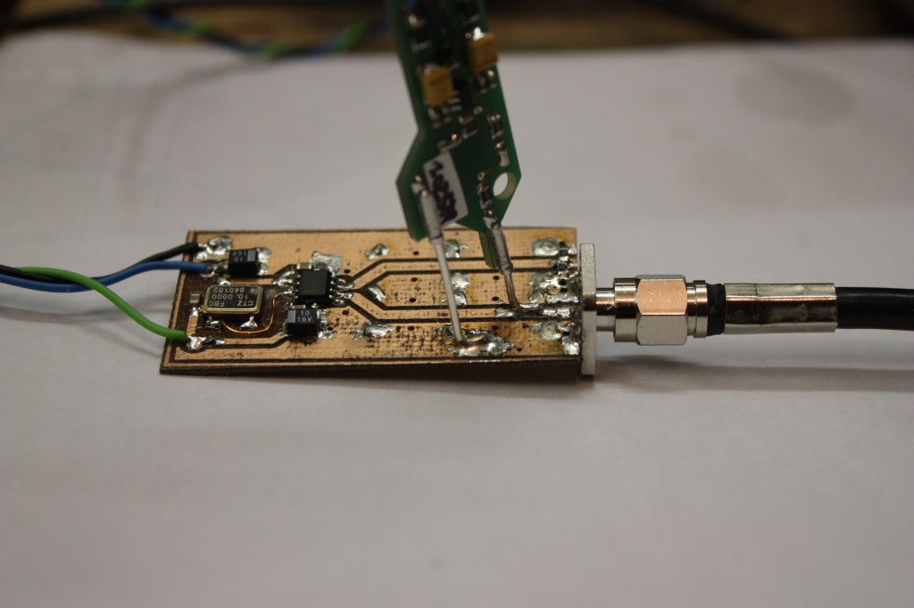

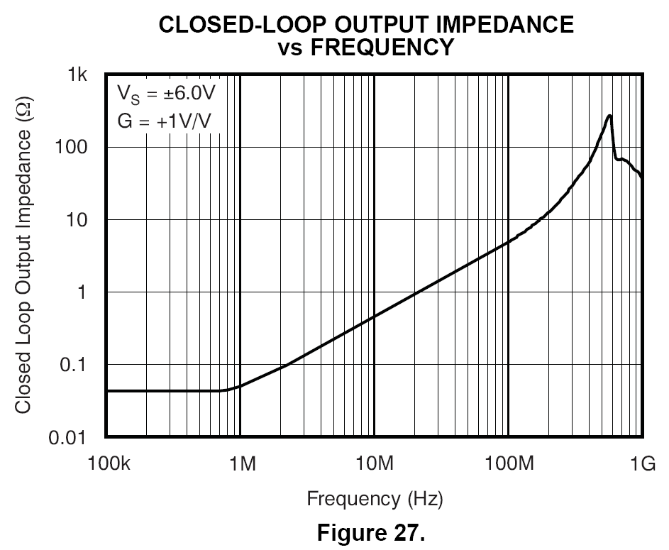

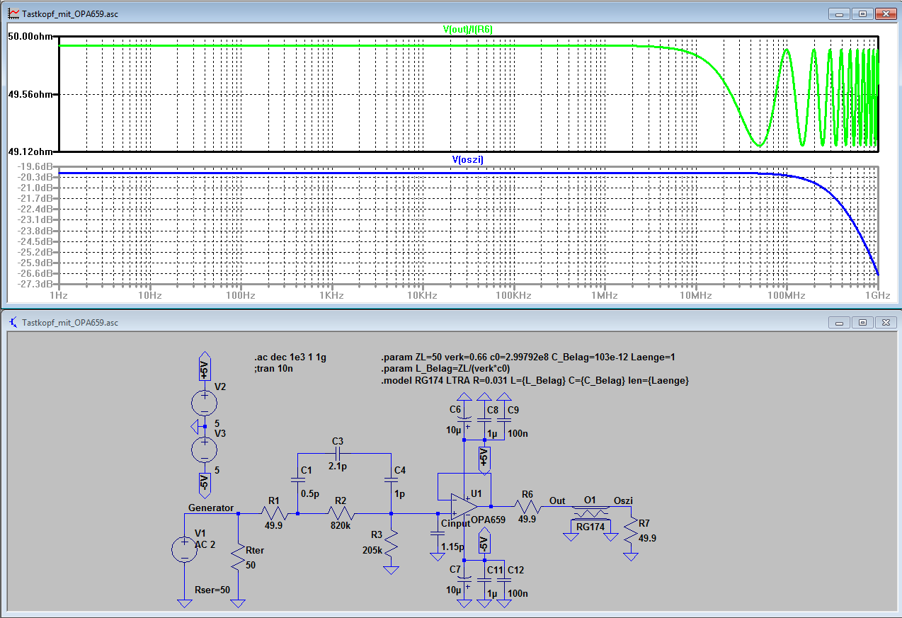

Da seh ich eigentlich überhaupt kein Problem, der OPA659 kann die 100
Ohm doch treiben, also einfach das 50 Ohm Kabel am Ende abschließen,
ferig. Kein Aufriss um ein Spezialkabel.

von branadic (Gast)
Matthias W. schrieb:
> vielleicht überseh ich ja was.
> Die normalen Tastköpfe sind ja nicht
> mit 50 Ohm am Oszi dran. Die Ströme sind
> da viel kleiner. Wenn man direkt den
> 1MOhm Eingang ansteuert braucht der OPA
> weniger Strom treiben. Wird weniger warm.
> Liefert das doppelte Signal.
> Ist das falsch, was ich da schreibe?
> Matthias

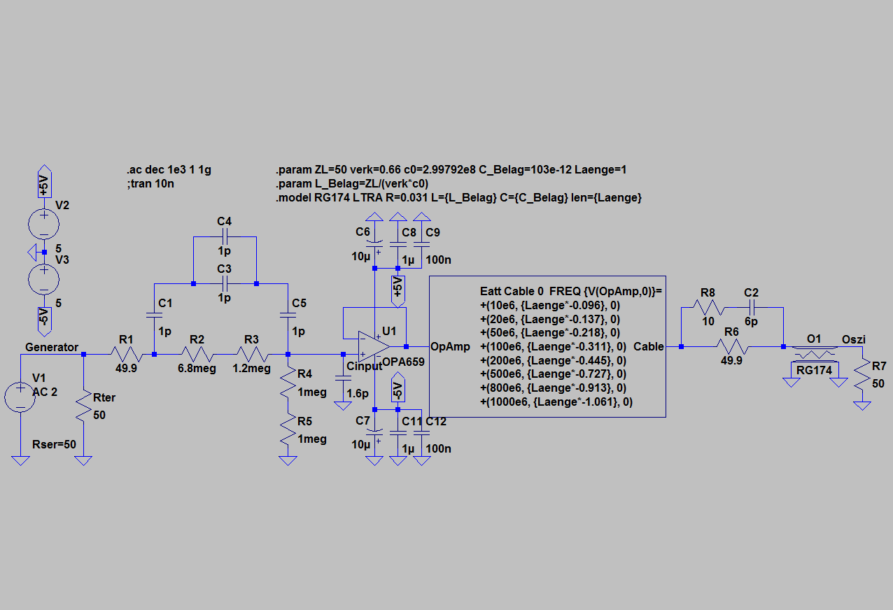

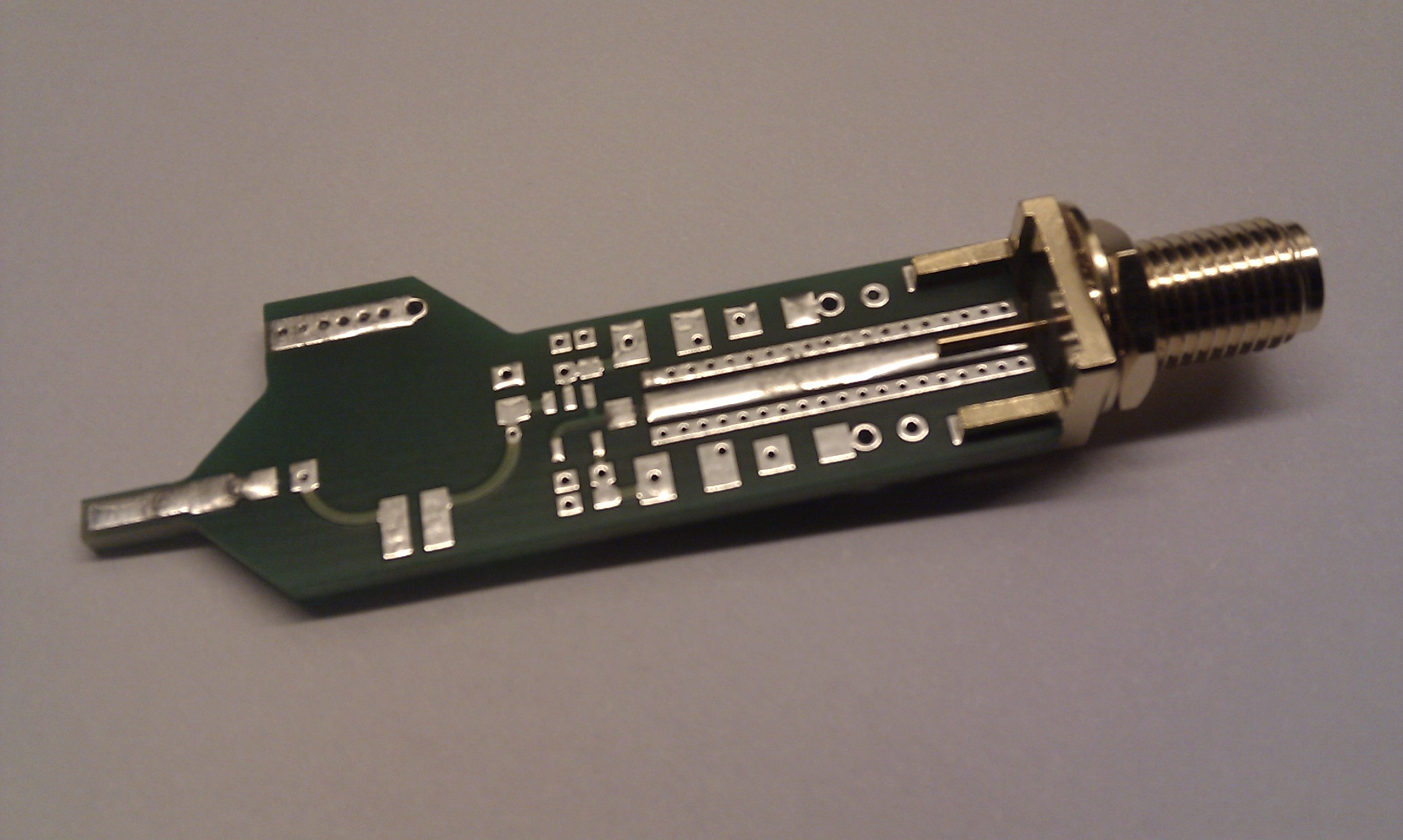

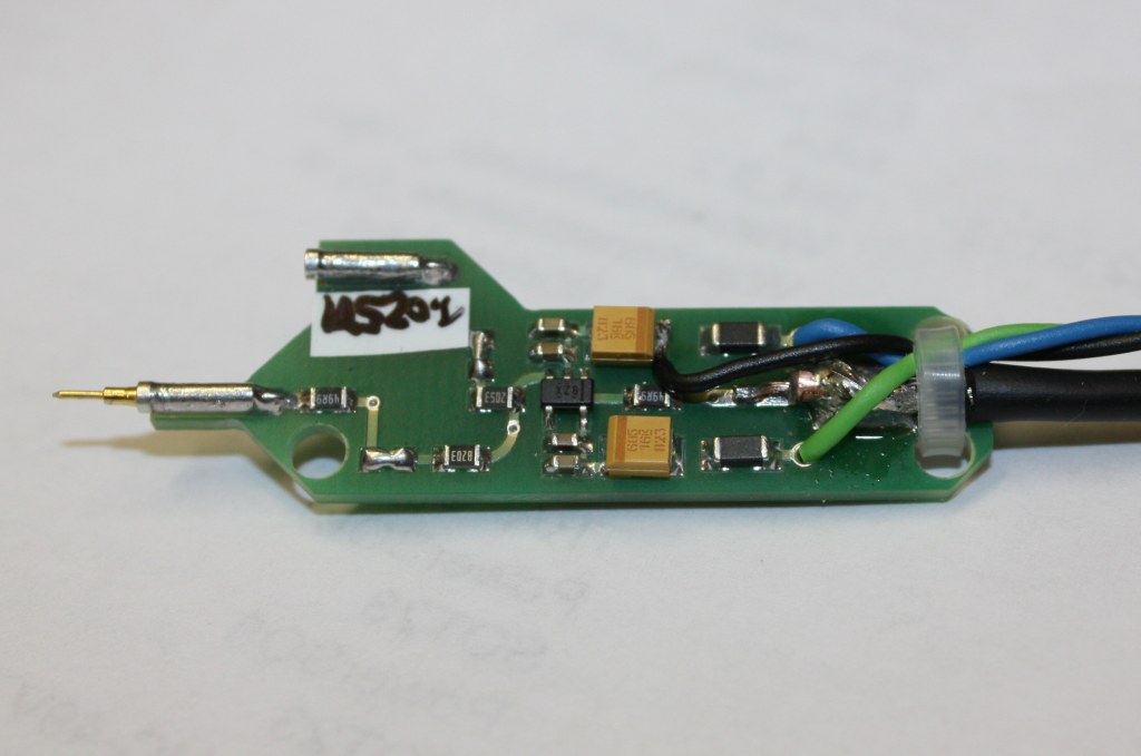

Der oben vorgestellter Tastkopf ist doch als 10:1 Tastkopf ausgelegt,
mit einem Teiler von 5:1 im Eingangsspannungsteiler und 2:1 am Ausgang
des Operationsverstärkers durch einen 50 Ohm Reihenwiderstand, wodurch
gleich an die Kabelimpedanz angepasst wird und lebt daher davon mit 50
Ohm abgeschlossen zu werden.
branadic

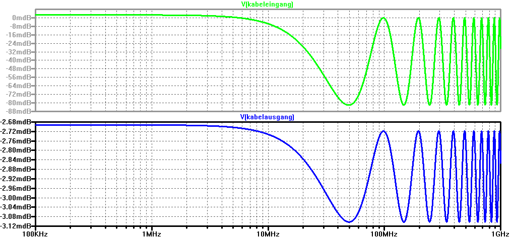

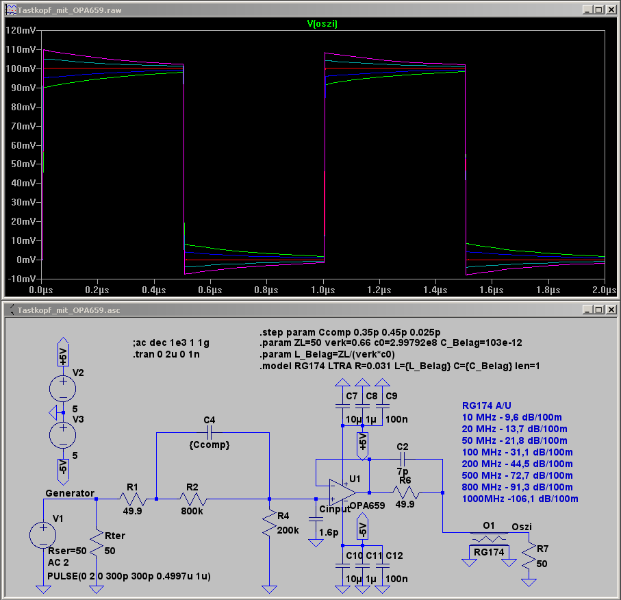

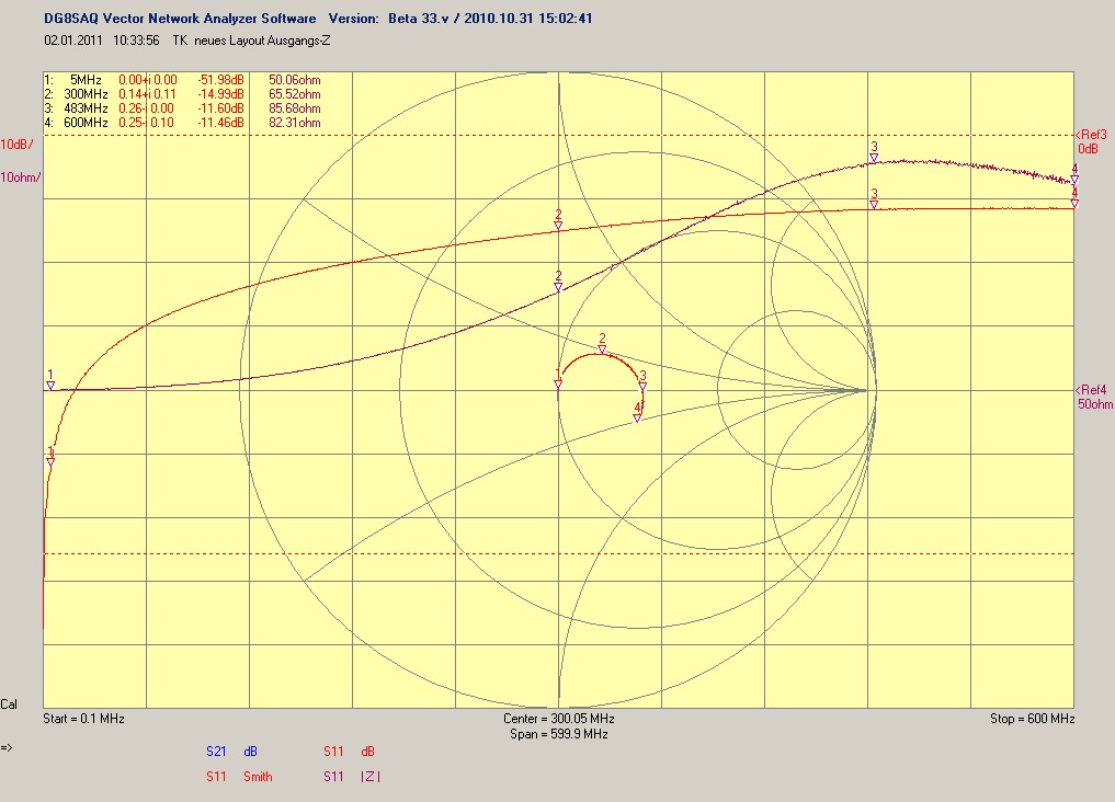

Ich verstehe die ganze Diskussion um widerstandsbehaftete Koax-Kabel
hier überhaupt nicht. Die werden nur für passive Probes gebraucht. Dort
hat man 9 MΩ am Eingang, 1 MΩ am Oszi. Dazwischen hängt ein Koaxialkabel
mit beispielsweise Z = 50Ω. Das gibt satte Reflexionen. Um diese
abzudämpfen, verwendet man also Koaxialkabel mit hohem ohmschem
Widerstand.
Das steht auch in einigen der hier verlinkten Bücher, insbesondere
bereits in Joe Webers "Oscilloscope Probe Circuits" von 1969.
Das hat aber nichts mit dem hier entwickelten aktiven Tastkopf zu tun!
Das schöne an ihm ist ja, dass nach dem OPA alles auf 50Ω angepasst ist.
Zur frequenzabhängigen Dämpfung des Kabelmodells: Gibt es leider nicht
in LTspice. Hier kommt die Information her:
http://tech.groups.yahoo.com/group/LTspice/message/37779
Zitat:
--- In LTspice@yahoogroups.com, "maximiliamschultze" <maximiliamschultze@...>
wrote:
> How can you incorporate frequency dependence in the
> parameters (R) of the transmission line?
Hello,
The LTspice lossy transmission line is only the model from
standard SPICE. This means it only has fixed values for R',
L' and C'. A fixed resistance R' means that the damping is
independent of frequency (flat response).
The only chance for frequency dependent loss may be to split
the line into small pieces and add R||L series elements
and/or add R-C elements in parallel between the TLINE
segments. I haven't really tried that, but may be you
could search for publications.
Maybe you should write a message to Mike, the author of
22
LTspice, and ask him to add a frequency dependent transmission
23
line model to LTspice. I know that such a model will be
24
not an easy task. It would be a lot of work.
25
His email address is the address given in the Help->About
26
of LTspice.
27
28
Best regards,
29
Helmut

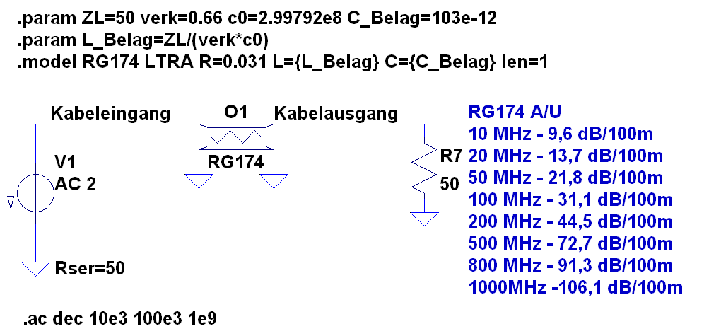

von branadic (Gast)
Ich habe ein Model File für Koaxkabel gefunden, in dem ein
Frequenzabhängiger Leitwert berücksichtig wird:
http://141.69.160.32/~krausg/Spice_Model_CD/Mixed%20Part%20List/Spice-Models-collection/tline.lib
branadic

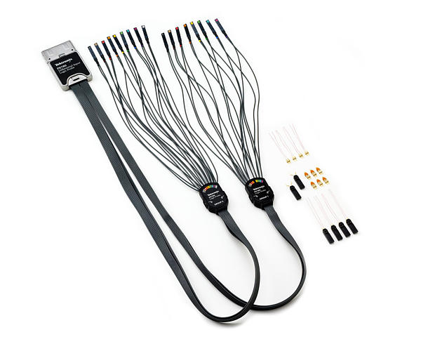

von Matthias W. (matt007)
Olaf schrieb:
>> Ich glaube, daß man sogar die Analogsignale
>> bei manchen Oszis damit darstellen kann.
> Noe.
So wie es aussieht doch. Lies selbst:
http://www.tek.com/products/oscilloscopes/dpo70000_dsa70000/
DPO/DSA/MSO70000 Digital & Mixed Signal Oscilloscope Series
"The MSO70000 also includes 16 logic channels with a very accurate
80psec timing resolution."
"iCAPTURE™ enables an integrated analog view of a logic channel.
Analyze the signal integrity of logic signals without reprobing on a
debug area of interest"
Da müssen die Kabel an der Probe schon was leisten !
Das sieht nicht nach Coax und nach 50-Ohm-Technik aus.
Matthias
von Alex H. (hoal) Benutzerseite
> http://141.69.160.32/~krausg/Spice_Model_CD/Mixed%...
Ja, die Datei findet man recht schnell auf der Suche nach Spice-Modellen
für koaxiale Kabel. Die Modelle darin sind jedoch für PSpice
geschrieben, das eine Laplace-Transformation und den Laplace-Parameter
s bietet, womit die Frequenzabhängigkeit modelliert wird.
LTspice hat diese Funktionalität leider nicht.
ich weiß nicht genau wie das gemacht wird
diese hochfrequenten Signale sauber genug
über diese Kabel zum Gerät zu übertragen.
Wenn dies jedoch so geht sollte es doch
auch möglich sein den aktiven Part der Probe
ganz nah ans Oszi zu montieren, so daß gar
kein Zwischenkabel mehr nötig ist.
Ob dieser Weg so sinnvoll ist wäre eine andere
Frage. Modern erscheint er jedenfalls, wenn
aktuelle Hochleistungsgeräte so einen Weg aufzeigen.
Die gezeigten dünnen Kabel sind flexibel anzubringen.
Matthias

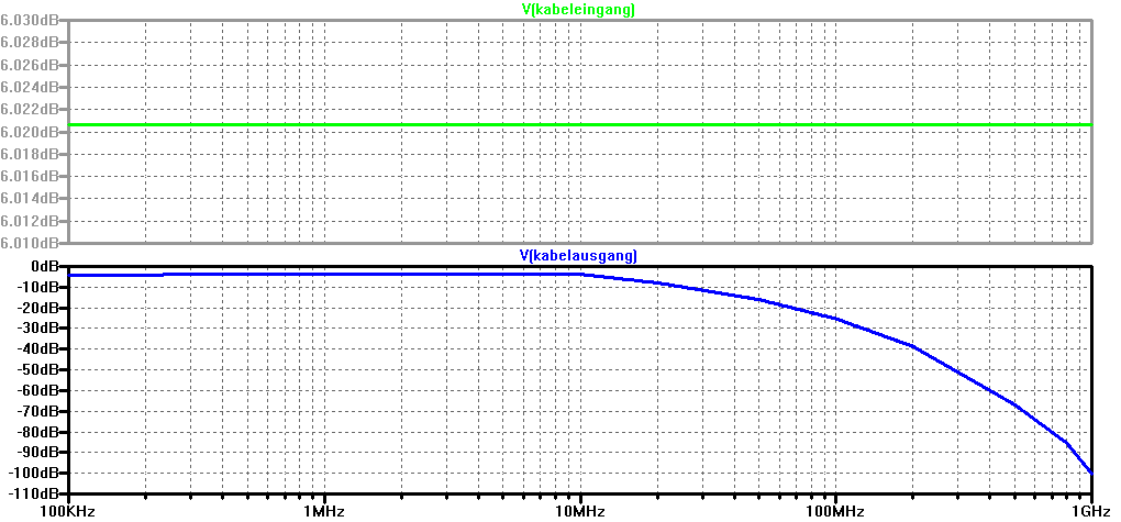

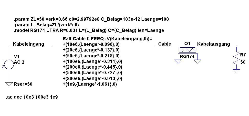

von branadic (Gast)
Eine Möglichkeit die frequenzabhängigen Verluste des Kabels zu
berücksichtigen wäre vielleicht das Einfügen einer spannungsgesteuerten
Spannungsquelle zwischen Ausgang des OPV und dem Serienwiderstand und
dann einen Ausdruck mit den Dämpfungen bei den verschiedenen Frequenzen
anzugeben. Die Simulation ist dann jedoch nur für die AC-Analyse zu
gebrauchen, nicht für die Transiente.
branadic
> ein Buffer hat normalerweise G=1.
> Was soll der aus Deiner Sicht bewirken?
> Kann der Teil davor den Videoverstärker nicht treiben?
Matthias, du hast dich so sehr in den Kabelgedanken versteift, dass du
gar nicht mehr siehst, dass es ganz unterschiedliche Geräte sind, die du
hier vergleichst. Du beantwortest die Frage hier doch schon selbst.
Nein, der zu messende Teil soll hier nicht die Last des Tastkopfes
treiben. Der Tastkopf soll hochohmig und mit möglichst kleiner Kapazität
arbeiten!
Daher nimmt man nur einen möglichst kleinen Teil des Signals und
verstärkt ihn gleich, um ihn weiter zum Oszilloskop zu führen.
> 50 Ohm ist bei vielen Oszis ja drin.
> Bei alten Hamegs halt nicht. Kann ja so ein
> Steckteil dran.
Das alte Hameg ist eben für passive 1:10-Tastköpfe ausgelegt. Und
vielleicht maximal 200MHz Bandbreite.
Aber wie gesagt: Darum geht es hier nicht! Alle modernen Oszilloskope
mit hoher Bandbreite bieten einen 50Ω-Abschluss. Wieso willst du dann
unbedingt einen anderen Tastkopf haben?
> Es führen offenbar verschiedene Wege nach Rom,
> je nach Anforderung. Wenn man die Wege kennt
> kann man überlegen welchen Weg man gehen möchte.
Na dann guck doch mal, welchen Weg du hier die ganze Zeit betreten
willst und schau ins Handbuch zu deinen gezeigten P6780:
http://www2.tek.com/cmswpt/madetails.lotr?ct=MA&cs=mur&ci=17230&lc=EN
Die Tastkopfimpedanz beträgt hier relativ niedrige 20 kΩ parallel zu 1,5
pF! Wieso? Weil es ein Tastkopf für Logic-Analyzer ist! Damit sollen
eben hauptsächlich sehr kräftige Logiksignale geprüft werden, die
meistens etwas im Bereich 50 bis 100 Ω treiben. Dann stören die
zusätzlichen 20 kΩ durch die Logic-Probes nicht.
Auch führen hier die Kabel nicht direkt zum Oszi! Stattdessen ist da
noch ein kleines Kästchen zwischen, das die Impedanz anpasst.
Ich nehme auch nicht an, dass die Signalqualität nach der Logik-Probe
perfekt beim Oszi ankommt. Aber Tektronix kennt die Charakteristiken und
hat viele Möglichkeiten, sie im Oszi zu verarbeiten, um die angegebenen
2GHz Bandbreite zu erreichen.
Also vertiefe dich bitte nicht zu sehr in alternative Kabel, die
unmöglich zu beschaffen sind, ohne zu überlegen, welcher Einsatzzweck
hier eigentlich gefragt ist.
> arbeiten!
ja.
ja.
ja.
das will ich ja gar nicht unbedingt.

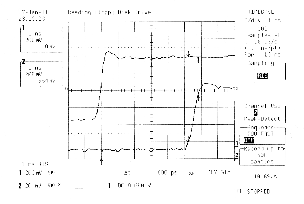

vielen Dank, habe ich getan.
Bis 2.5 GHz geht das flache Kabel.
Rise time 150ps.
Es sind sogar nur 0.5pF. Das ist extrem wenig bei 1m Länge !
Viel weniger als der hier angedachte Tastkopf.
Das zusätzliche 1pF kommt durch die Klemmspitze zustande.
> Damit sollen
Bei hohen Frequenzen sind eher die pF entscheidend
als die 20kOhm. Das Ding ist also eine supergute probe
für extrem hohe Frequenzen !
leider wissen wir wenig über den Inhalt dieses
Kästchens. Bei nur 0.5pF Belastung kann da nicht
viel belastendes drin sein.
das muss schon sehr sehr gut ankommen.
Sonst wären ein paar ps Auflösung nicht machbar.
per Software wird es wohl schwer sein nahezu in
Echtzeit so extrem hochfrequente Signale zu
korrigieren, wenn dies im Kabel vermurkst wurde.
Meine Vermutung daher - das kommt wohl recht sauber an.
Der Einsatzzweck erscheint durchaus attraktiv.
Ob diese Kabel so exotisch und daher unmöglich
zu beschaffen sind ist nicht geklärt.
Der Einsatzzweck ist eine Lösung mit extrem geringer
Kapazität (siehe oben). Dies wird offenbar sehr gut
mit dieser Lösung erreicht.
Daher meine ich immer noch daß man daraus was lernen
kann. Stückchenweise sind wir ja dabei dies auszuloten.
Matthias

Soweit ich mich erinnere, kann LTspice mit Laplace umgehen. War da nicht
was von undocumentated.
Meiner Meinung nach ist der Thread hier aber eh schon zu lang.
von Johannes (Gast)
Ja, LTSpice kann das.
Bei einer gesteuerten Quelle einfach z.B. folgenden Ausdruck angeben:
  "Laplace=2.718^(-s*200u)*1/(1+10u*s) window=1m"
Das ist in diesem Beispel eine Verzögerung von 200µs und ein Tiefpass
mit Zeitkonstantte 10 µs.

von branadic (Gast)
Sicherlich kann man diesen Tastkopf P6201 direkt an das Oszi klemmen und
dann wählen ob in der Match-Box mit 50Ω abgeschlossen werden soll (für
Oszis ohne interenen 50Ω-Abschlusswiderstand) oder im Oszi selbst
abgeschlossen wird.
Zumindest beim derzeitigen aktiven Tastkopf mit OPA659 ist eine solche
Matchbox zunächst einmal nicht vorgesehen und es muss im Oszi selbst
oder vor dem Oszi-Eingang abgeschlossen werden. Und da keine weitere
Elektronik/Signalaufbereitung notwendig ist, wird auch keine aufwendige
Match-Box notwendig.
Ich hab irgendwie das Gefühl, dass wir ein wenig aneinander vorbei
reden. Wenn die gesamte Elektronik in den Tastkopf passt muss
zwangsläufig nur noch ein 50Ω-Kabel zwischen Tastkopf und Oszi-Eingang
und dort abgeschlossen werden.
branadic

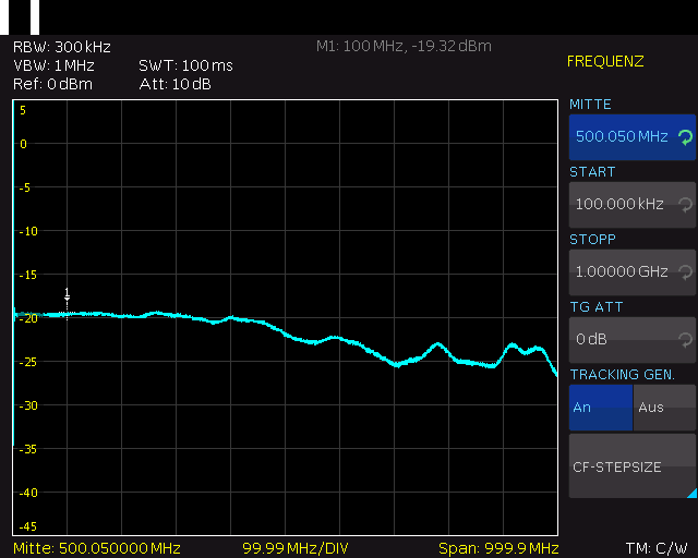

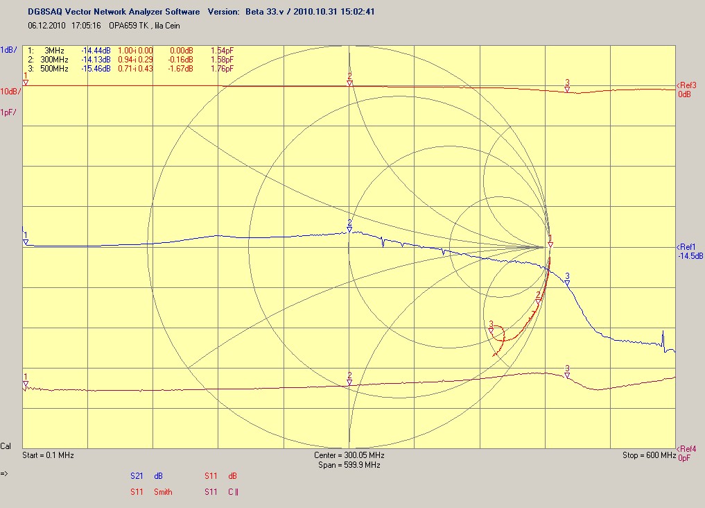

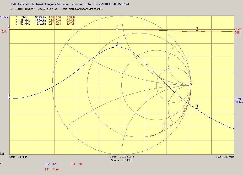

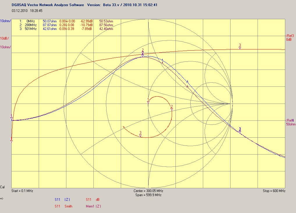

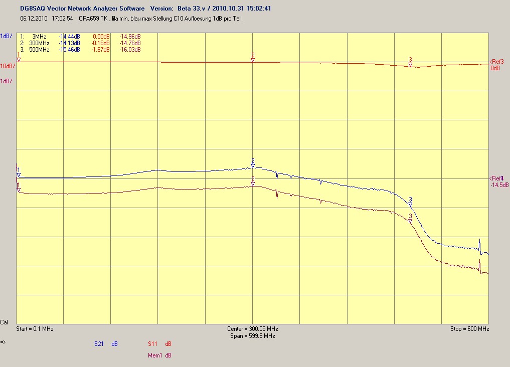

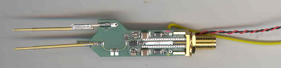

von Kupfer Michi (Gast)
Ich hab zwar immer noch keine Zeit näher auf die Beiträge einzugehen -
vieles kam ja auch schon zur Sprache - aber hier noch ein paar kurze
Anmerkungen:
@ branadic
>Beitrag "Re: Eigenbautastköpfe"
[1] - Der Frequenzgang hat für meinen Geschmack noch zu viele
Resonanzrippel - Die sollte man auf jeden Fall beseitigen.
Es kommen mehere Ursachen in Frage:
- Ausgangsanpassung

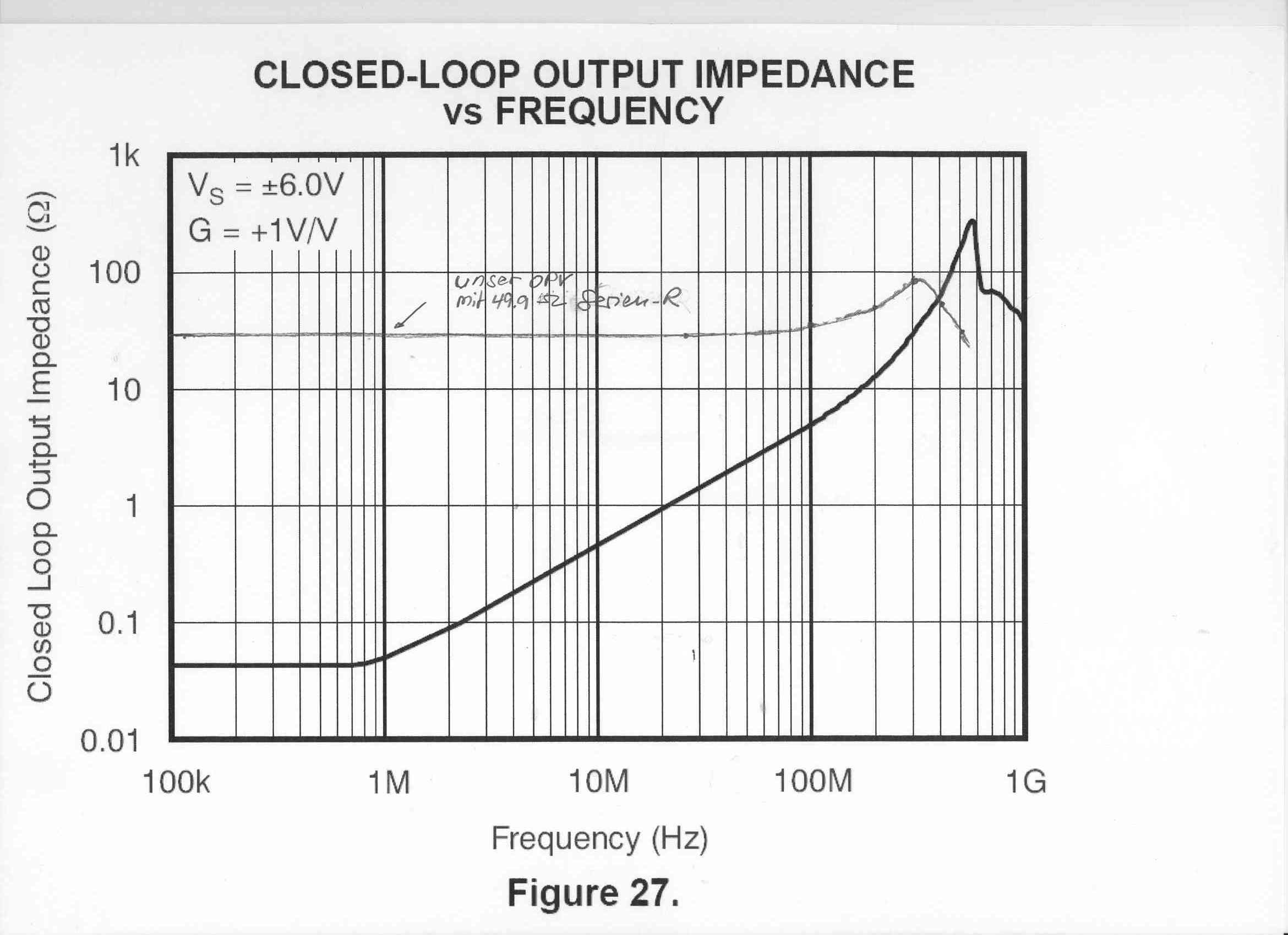

Erniedrige testweise um ein paar ohm den 50Ohm Ausgangswiderstand und
schau ob es besser wird, wennn ja musst du den 5:1 Eingansteiler
entsprechend anpassen. Alternativ mit der Kompensation über den 50Ohm
spielen und schauen ..., die Ausgangsimpedanz des OPA659 steigt ja
drastisch oberhalb von 100MHz an! (vgl. Fig. 27 im DB).

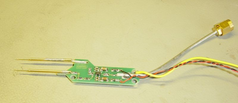

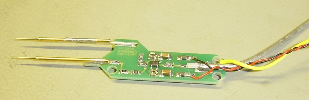

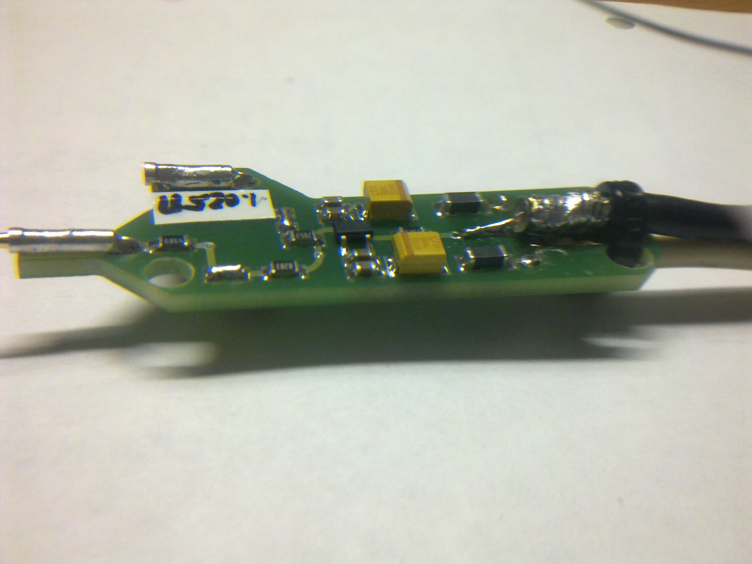

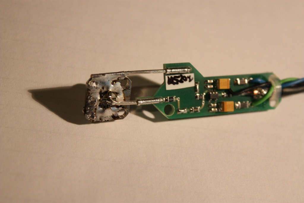

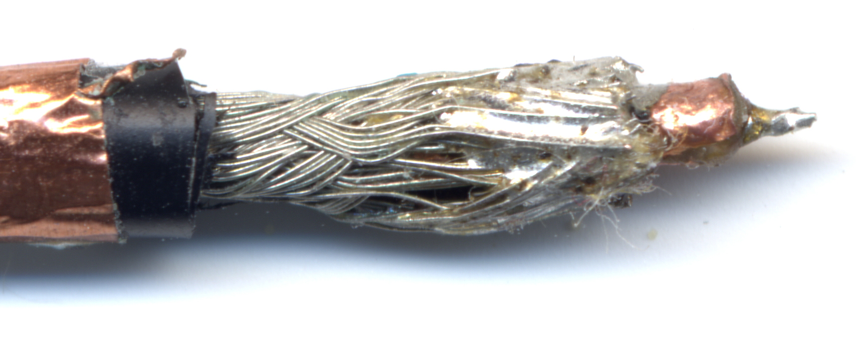

Die Anbindung des RG174 Kabels scheint mir noch etwas zu induktive zu
sein. Versuche die Abschirmung noch etwas weiter nach vorne zu ziehen.
Da das Dielektrikum des RG174 bei solchen Lötaktionen in 0,nix
wegschmilzt und die Abschirmungslitze einen Kurzen macht, verwende ich
folgenden Trick:
Eine selbstklebende Kuferfolie tief unter die Abschirmung über das
Dielektrikum schieben und mit der Abschirmung verlöten. Das Dielektrikum
schmilzt dann zwar auch, wird aber durch die Manschette in Form gehalten
und kann nicht wegfliessen.
Das Ganze kann dann flächig auf der Platine aufgelötet werden.
Man kann damit die 50OHm Impedanz mit Hilfe der Manschette bis auf 1-2mm
zum Übergabepunkt halten.
-Stromversorgung
Alternative können die Rippel auch durch mangelde Ablockung der
Stromversorgung entstehen und es bilden sich Resonanzen mit den
Stromzuführungskabeln.
Ich würde da auf jeden Fall noch ein HF Drossel Siebglied
zwischenschalten, z.B. irgend was in Richtung BLM18.
(Nachtrag: in TK_Circuit_v2.png  sehe ich gerade du hast 2x 100µH drin,
die haben doch aber meistens eine SFR <1-10MHz und sind damit für
100MHz++ durchlässig wie ein Scheunentor, oder?)

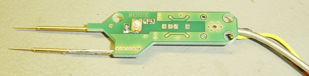

- Resonanzen im Eingangsteiler & Tastpins Layout
wie schon mehrfach angesprochen liegen die Testpins VIEL zu weit
auseinander und sind auch für 650MHz schon zu lang, sprich zu induktive.
Das kostet BW und macht Resonanzen.

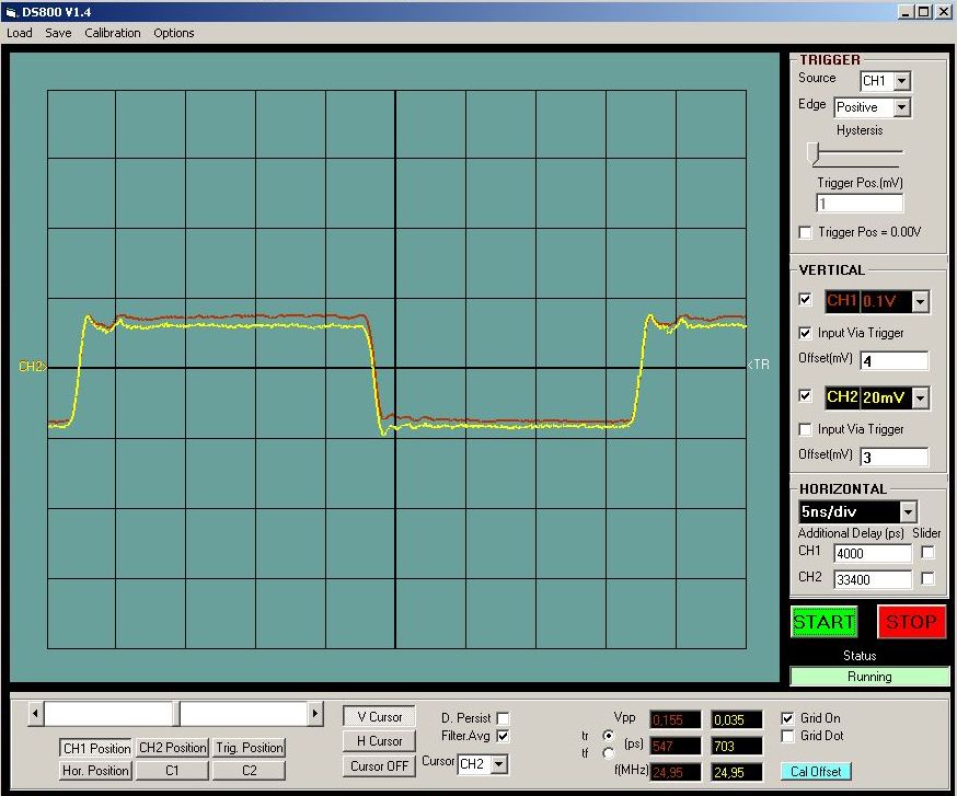

[2] - Abblockung des OpAmps
im DB werden zwar auch nur 10µF angegen, aber ich hatte schon mehrere
Fälle,  bei denen ich bis zu 100µF hochgehen musste, um Einbrüche im NF
Bereich bei Rechtecksprüngen abzufangen. Ein typischer 7805 macht
oberhalb von 10KHz schon schlapp und zusätzlich muss das ganze noch über
die Induktivität der langen Zuleitung versorgt werden.
Ich würde sicherheitshalber die Rechtecksprungantwort auf allen

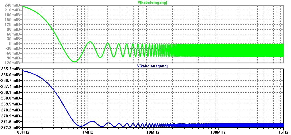

Hm. In den LTspice mitgelieferten Beispielen gibt es PLL.asc mit zwei
Fällen:
Links wird wohl eine Transmission-Line (aka Telefonkabel) simuliert,
während es im rechten Fall ein Tiefpaß x-Ordnung als
Rekonstruktionsfilter vor dem Schmitt-Trigger ist.
Verstanden habe ich das leider nie.
Du wirst lachen, auf die Idee war ich auch schon gekommen und hatte
vorsorglich selbstklebende Kupferfolie besorgt. Zwei Dumme; ein Gedanke.
Wird bei der neuen Leiterplatte dann auch durchgeführt.
Dem mag ich widersprechen, schließlich ist das bei den kommerziellen
Tastköpfen ebenfalls so gelöst. Schau mal in die 500MHz-Probe von
Agilent oder gar die FET-Probe von Tek, wo die Abstände noch größer
sind. Kann man aber im Auge behalten.

Wie schon weiter oben geschrieben werden auf den neuen Leiterplatten
beide Messungen parallel durchgeführt, also Zeitbereichmessung mit
schnellem Gatter und Frequenzbereichmessung mit Spektrumanalysator und
Skalarem Netzwerkanalysator.
Pulsgenerator hab ich ja, wie weiter oben gezeigt, durch mein ECL-Gatter
bereits, ebenso die Z-Probe als Referenz. Hier möge man das
Messprotokoll abwarten. ;)

von Johannes (Gast)
Das passt zwar nicht so richtig in diesen Thread, aber wenn Du schon
fragst...
Das ist eigentlich ein Bandpass mit der Mittenfrequenz 1 kHz. Das Signal
wird Frequenzmoduliert mit 0,9 kHz und 1,1 kHz, der Bandpass erzeugt
dann eine Phasenverschiebung von +/- 45°.
Aus diesem Signal wird mit der PLL die Trägerfrequenz rekonstruiert mit
mittlerer Phasenverschiebung 90° und mit dem XOR die Phase verglichen.
Das ist ein Filter 3. Ordnung. Ob diese Schaltung eine praktische
Bedeutung hat, weis ich nicht; man sollte es vermutlich eher als ein
Beispiel ansehen, wie man die Laplace-Funktion anwenden kann.
Danke für die Info. Die Beispiele bei LTspice sind durchdacht
beigegeben, aber es fehlen eben die Erklärungen dazu.
Aber es hat doch einen praktischen Nährwert für den Thread. Läßt sich
doch nun das verlustbehaftete Koaxkabel simulieren.

Die Leiterplatten sind heute gekommen. Am Wochenende bzw. nächste Woche
werde ich mit dem Aufbau und Messen beginnen können.
branadic
von Wigbert P. (wigbert) Benutzerseite
> Besteht Interesse an einer Sammelbestellung
>der Leiterplatte?
ich melde mal auch mein Bedarf an.
Wigbert
von branadic (Gast)

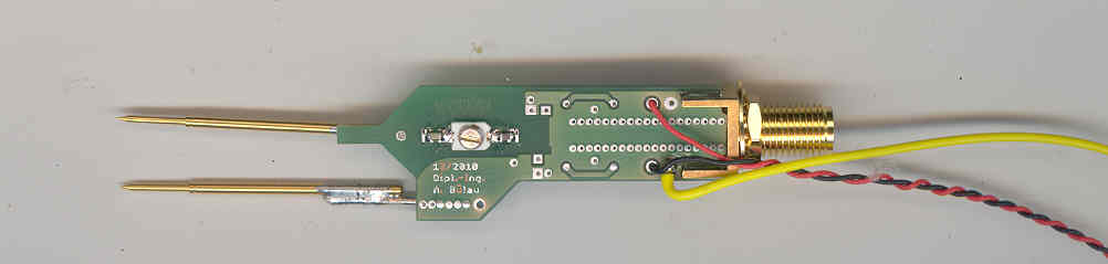

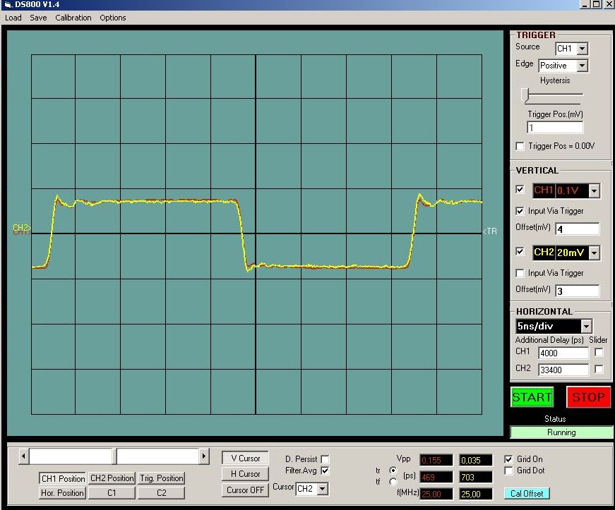

Ich habe heute den ersten Tastkopf soweit fertig aufgebaut.
Das Kompesationsglied am Ausgang des OPA659 ist noch unbestückt und wird
für die ersten Messungen weggelassen, damit man dessen Einfluss besser
in den Messergebnissen erkennen kann.
branadic
von A. B. (branadic)
Guten Abend,

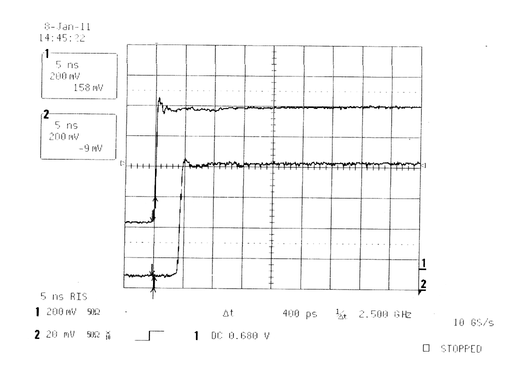

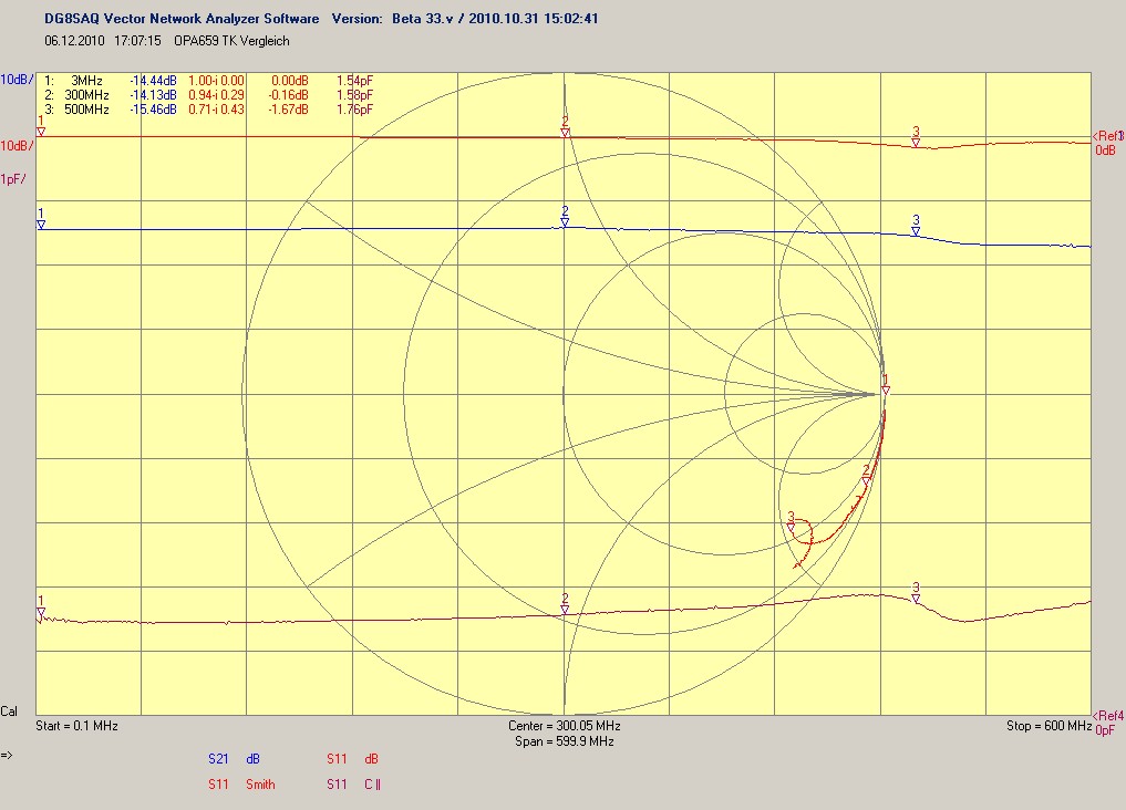

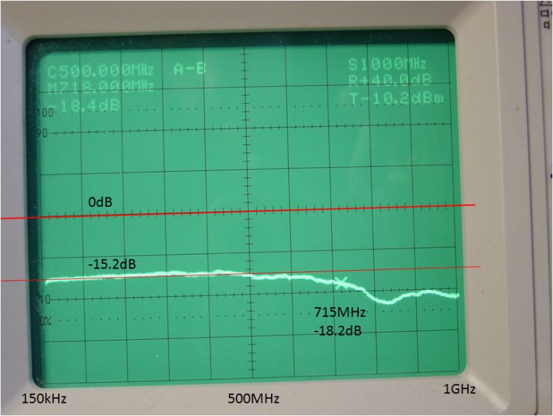

ich habe erste Messungen durchgeführt und die Messungen dokumentiert.
Dieses Dokument wird stetig aktualisiert und findet sich hier:
http://welecw2000a.sourceforge.net/docs/Hardware/Aktiver_Tastkopf_mit_OPA659.pdf
branadic
von branadic (Gast)
Vielleicht noch ein paar begleitende Worte. Die Dokumentation liegt als
pdf vor und enthält neben den bisherigen Messergebnissen auch die
Beschreibung der Testumgebung.
Die bisherigen Messungen umfassen den Tastkopfabgleich (ohne
Kompensationsglied am Ausgang des OPV), der Frequenzgang nach diesem
Abgleich und erste Messungen der Anstiegszeit. Als Referenz kommt hier
der resistive Tastkopf zum Einsatz.
Weitere Messungen werden sich mit dem Kompensationsglied am Ausgang des
OPV beschäftigen.
Sollten die Ergebnisse dann noch nicht zufriedenstellend sein, wird das
Augenmerk auf einem Kompensationsglied mit Leitungsterminierung am
anderen Ende des Koaxialkabels liegen, sodass mit dem Oszi hochohmig
gemessen werden kannn.
branadic
Ich bin hier noch über was gestolpert, was rein paßt:
http://www.ti.com/litv/pdf/sboa124
Geht um Kabelkompensation.
von branadic (Gast)
Hallo Abdul,
es geht nicht um Kabelkompensation, sondern vielmehr darum die
frequenzabhängigen Kabelverluste mit einem OPV und RC-Glied
nachzubilden.
Sicherlich dennoch interessant.
branadic

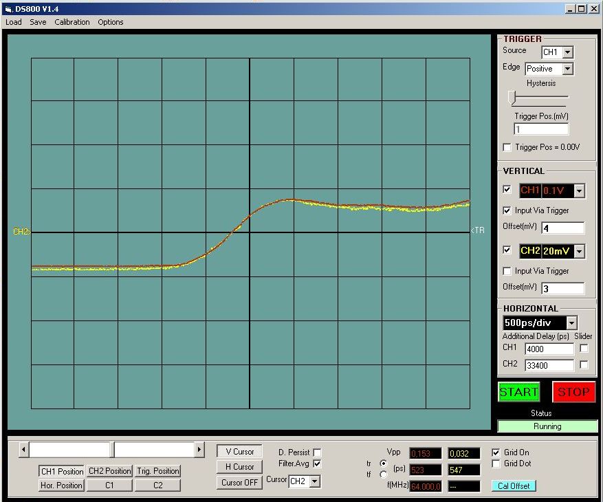

> http://welecw2000a.sourceforge.net/docs/Hardware/A...
Hallo Branadic,
danke für dein Messprotokoll! Mir stellen sich da gleich einige Fragen:
1. Wie hast du die 1MΩ und 10MΩ Tastköpfe kompensiert? Einerseits
verweist du auf das 1MHz-Signal im Zeitbereich (S. 3 unten),
andererseits sieht man genau bei dieser Messung jeweils eine
Unterkompensation (S. 13 Mitte und S. 16 oben für 1MΩ, S. 18 Mitte und
S. 21 oben für 10MΩm nochmal in der Übersicht auf S. 23).
Es ist genau der Effekt, den ich weiter oben schon beschrieben hatte.
2. Woher kommen die wilden Schwingungen bei 400ps/div auf S. 22, die bei
1ns/div noch nicht da waren? Da ist das Bild mit dem resistiven Tastkopf
verwechselt, oder?
3. Schade, dass der resistive Tastkopf so schwingt. Du meintest weiter
oben, er sei nach http://emcesd.com/1ghzprob.htm aufgebaut. Der
Schaltplan in dem Messprotokoll auf S. 10 zeigt aber einen anderen
Aufbau. Es fehlt der Anpassungswiderstand auf die 50 Ohm Kabelimpedanz.
Ich würde das noch ändern.
Mit solchen Fehlkompensationen sind die Messungen zur Anstiegszeit auf.
S. 24 und 25 wenig aussagekräftig. Sowohl resistiv als auch 1MΩ und 10MΩ
zeigen das Signal in dieser Zeitauflösung zu weit verformt.
Ich fände es richtiger, zuerst noch an der Kompensation zu drehen und
die Schwingungen im resistiven Tastkopf zu beseitigen, bevor weitere
Vergleichsmessungen folgen.
Das ganze soll nicht zu harsch klingen, so ist es nicht gemeint. Mir
sind diese Punkte aber aufgefallen.
Viele Grüße
Alex
von branadic (Gast)
Seite 5: Im korrekt kompensierten Fall sollte das Signal des Tastkopfs
exakt 1/10tel des anderen Gatterausgangs entsprechen.
Ich formuliere es für dich etwas um. Die Signalamplitude sollte 1/10tel
des Signales auf Kanal2 am Oszi sein und Kanal2 entspricht dem 2ten
Ausgang des ECL-Gatters, der direkt mit einer 50Ω-Leitung an das Oszi
angeschlossen und dort terminiert wurde.
Die beiden Koax-Kabel, also Tastkopf und 50Ω direkt, sind etwa gleich
lang.
Die Kompensation beeinflusst an dieser Stelle nicht die Anstiegszeit
unabhängig von der eigentlichen Signalamplitude! Daher nach dem Abgleich
auch verschiedene Frequenzen des Rechtecksignals, um den Abgleich
bewerten zu können und die Darstellung des Frequenzgangs.
> verwechselt, oder?
Stimmt, da ist was schief gelaufen, danke für den Hinweis, werde ich
korrigieren.

Der hier zum Einsatz gekommene resistive Tastkopf ist dieser hier:
http://www.sigcon.com/Pubs/straight/probes.htm und dort ist auch kein
Anpassungswiderstand verwendet worden! Der Klarheit werde ich noch den
Verweis zum verwendeten resistiven Tastkopf einstellen.
Da lässt sich nicht sehr viel drehen, dass ist das Problem. Und dem
"wenig aussagekräftig" möchte ich widersprechen! Die Frage ist nur, was
man darin hinein interpretiert.
Welchen Fehler meine Testumgebung noch einbringt lässt sich schwer
sagen.
Hast du eine andere vielleicht bessere Testumgebung? Dann beschreibe wie
die ausschaut und ich werd schauen was sich machen lässt.
Der resistive Tastkopf von: http://emcesd.com/1ghzprob.htm funktioniert
leider in meinem Aufbau nicht zufriedenstellend. Könnte man vielleicht
noch mal prüfen woran das liegt.
branadic

branadic schrieb:
Schon klar. Es ist ein 1:10-Tastkopf.
Die Werte des Eingangsspannungsteilers bestimmen seinen Frequenzgang und
damit selbstverständlich auch seine Anstiegszeit. Sie sind fest
miteinander verknüpft. Die Situation entspricht hier genau der
Kompensation von passiven Tastköpfen am 1KHz-Rechteck. Siehe Erklärung
im oben verlinkten Posting und Darstellung im Anhang.
Man sollte man hier genau auf das Verhalten der Flanke achten. Immerhin
soll eben diese im Pikosekunden-Bereich vermessen werden.
Gerade die Bilder aus deinem Protokoll weisen auf eine Fehlkompensation
hin. Sieht einfach sehr typisch für einen verstimmten RC-Spannungsteiler
aus.
Wenn du jetzt sagst, dass Veriationen an der Eingangskompensation das
Rechtecksignal im oben beschriebenen Sinne nicht genauer darstellen,
dann wird es an einer anderen Fehlkompensation liegen. Ich bin mir nur
nicht sicher, ob aus dem Eingangsspannungsteiler schon das Optimum
rausgeholt ist.
Ah, okay, dann war das ein Missverständnis.
Meine Aussage sollte nicht abwertend klingen. Man sieht aus den
Messungen sehr schön, in welche Richtung sich der Tastkopf qualitativ
bewegt. Allerdings ist es sehr schwierig, da etwas quantitatives
rauszuholen. Die Angabe einer Anstiegszeit ist nur  Zusammenhang mit der
Signalform sinnvoll. Daher sollte zuerst die Signalform stimmen, danach
kann man erst Aussagen über die Anstiegszeit machen.
> sagen.
Ist auch nicht unbedingt notwendig¸ da du ja Vergleichsmessungen
zwischen den beiden Ausgängen des MC100EL05 machst. Wenn die Ergebnisse
beim Vertauschen der beiden Ausgänge gleich bleiben, ist alles in
Ordnung.
Ich würde noch versuchen, die abflachende Flanke des ELC-Gatters schöner
zu machen. Vielleicht hilft es, 1uF in 0805 quer über den Chip direkt
zwischen Pins 5 und 8 des MC100EL05 zu löten.

Was scheinbar noch nicht ganz klar geworden ist, ich kompensiere bei
1MHz Rechtecksignal, weil dann am ECL-Gatter bei Frequenzen <100kHz
schöne Signalverzerrungen zustande kommen, anhand derer man sich nicht
mehr orientieren kann.
Mein mir zur Verfügung stehender Funktionsgenerator hat zu langsame
Anstiegsszeiten bei Rechtecksignalen und das Probesignal aus dem Oszi
ist für diesen Tastkopf auch nicht mehr wirklich brauchbar, behaupte
ich.
Daher wird bei 1MHz kompensiert unter der Prämisse, dass die
Signalamplitude exakt 1/10tel des direkt an 50Ω angeschlossenen Signales
beträgt. Wenn das stimmt sollte der Tastkopf kompensiert sein. Die 1MHz
liegen, wie du der Simulation entnehmen kannst, bereits im vollen
Wirkungsbereich des kapazitiven Spannungsteilers. Da brauch ich mir dann
auch keine Flanken oder ähnliches anschauen.
Ist das Prinzip jetzt klar geworden?

Hall branadic,
ich möchte dir zuerst mal sagen, dass ich das auch super finde, was du
hier machst. Die Messergebnisse sehen wirklich vielversprechend aus.
Das war mir am Anfang auch nicht klar bzw. ist etwas ungewöhnlich, weil
die Zeitkonstante der Eingangskompensation vermutlich irgendwo im
µs-Bereich liegt. Da siehst bei einem Rechteck von 1 MHz nicht, ob die
Amplitude durch eine kapazitive Fehlanpassung oder durch einen
Teilungsfehler der Widerstände daneben liegt.
Für die Einstellung der Kompensation (zumindest für den Trimmkondensator
am Eingang) sollte der Kalibrations-Ausgang am Oszi geeignet sein, der
hat den Vorteil, dass die Amplitude im Vergleich zum ECL-Gatter größer
ist. Die Zeitbasis sollte dabei so eingestellt werden, dass eine
komplette Signalperiode sichtbar ist bzw. zumindest eine so lange
Zeitdauer, dass man das Einschwingverhalten des Eingangsteilers sehen
kann.
In deinen Messungen auf Seite 15 sieht man noch eine andere
Zeitkonstante, die vermutlich nicht mit dem Trimmkondensator am Eingang
kompensiert werden kann. Könnte diese durch den 50 Ohm - Widerstand am
Eingang verursacht werden?
Oder irgendwo am Ausgang, bei deinen letzten veröffentlichten
Messergebnissen war das jedenfalls nicht zu sehen.
Hast du eigentlich schon mal getestet, wie groß der
Eingangsspannungsbereich ist? Theoretisch müsste man ja so in Richtung
+/- 20V kommen.
Wenn es nicht zu viel Aufwand macht, könntest Du vielleicht noch eine
Messung mit einem möglichst großen Rechtecksignal machen? Es ist nämlich
durchaus möglich, dass sich bei größeren Spannungen die
Eingangskapazität am OPV ändert und dann die Kompensation nicht mehr
passt.
Das Rechtecksignal muss dazu keine extrem steilen Flanken haben, ein
CMOS-Gatter mit 15V Versorgungsspannung müsste eigentlich ausreichend
schnell sein.
von branadic (Gast)

In diesem Punkt widerspreche ich dir, man sieht die Fehlkompensation
sehr wohl, weil die Gesamtamplitude des Signales nämlich bei
Fehlanpassung nicht mehr stimmt (getestet bei unterschiedlichen
Rechtecksignalen und Sinussignalen)
> kann.
Das Problem hierbei ist und das habe ich scheinbar bisher noch nicht
klar genug zum Ausdruck gebracht, das die Zeitkonstante dieses
Probesignals am Oszi nach meiner derzeitigen Auffassung zu groß ist,
sprich eine Änderung am kapazitiven Spannungsteiler des FET-Tastkopfs
fällt dort nicht auf.
Ich werd das aber noch mal probieren und dokumentieren, dann ist das
auch mal im Messprotokoll festgehalten.
Mittlerweile ist eine neue Fassung hochgeladen. Bezieht euch deswegen
bitte direkt auf die Bildnummern, die ändern sich nämlich nicht mehr.
Alle weiteren Messungen werden jetzt hinten mit Datum vom Stand
angehängt.
Aber du hast vollkommen recht. Irgendwo steckt noch eine weitere
Zeitkonstante drin, die mit dem kapazitiven Spannungsteiler nicht
kompensiert werden kann (siehe Messungen Stand 28.10.2010). Maßnahmen
dieser auf die Schliche zu kommen sind ebenfalls im Protokoll
beschrieben.
Oh man, das erinnert mich irgendwie an die Kabel-Diskussion mit Matthias
Natürlich ist mir das Prinzip klar. Ich habe es ja auch schon mehrfach
erklärt.
Erklär du doch mal, wieso die Aufnahme mit dem 10MOhm-Tastkopf unten auf
Seite 23 kein Rechteck zeigt.
Beim 1MOhm-Tastkopf ist es auch kein Rechteck. Dort kann es sein, dass
die fehlende Kompensation des Koax-KAbels mit reinspielt. Bei der
10MOhm-Version dürfte sich aber nichts ändern, ewnn es nur die
Koax-Kompensation wäre. Vielmehr sieht es nach unterkompensiertem
Eingangsteiler aus.

ich habe eine neue Version des Protokolls hochgeladen:
In den Messungen wurde die Tastkopfkompensation mit dem Probesignal des
Oszilloskops durchgeführt. Ihr seht beide Extremeinstellungen abgebildet
und anschließend den abgeglichenen Tastkopf. Der Einstellbereich ist
vergleichsweise klein, dennoch aber erkennbar.
Nach der Kompensation wurde wieder der Frequenzgang aufgezeichnet und
wiederum die Messung am ECL-Gatter durchgeführt. Es bleibt dabei, dass
es einen Übergangsbereich zwischen 100 und 200 kHz gibt, bei dem die
steigende Signalflanke sich stark verändert.
Alex, ich hoffe du gibst jetzt endlich Ruhe und verstehst, dass das
nichts mit der Kompensation im Eingangsspannungsteiler zu tun hat :D
Nee, Scherz beseite.
Als Referenz am zweiten ECL-Ausgang wurde diesmal ein Tastkopf ohne
Eingangsspannungsteiler gehängt. Auch hier sieht man eine grundsätzliche
Veränderung der Flanken, beide korrelieren aber nicht sauber
miteinander. Ein Punkt den wir zusammen diskutieren sollten, mir gehen
nämlich ein wenig die Ideen aus woran das liegen könnte.
branadic

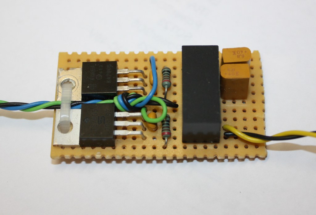

wie du dem Bild des bestückten Tastkopfs entnehmen kannst sind
Keramikkondensatoren so nah wie möglich am Operationsverstärker, näher
geht es nicht. Diese sind mit 100n und 1µ als Keramikkondensator und
zusätzlich noch 6.8µ Tantalkondensator ausgeführt.
Zudem behaupte ich einfach mal, dass die Versorgungsspannung äußerst
stabil sein dürften, das garantiert das zum Einsatz kommende Netzteil
(Hameg 4040) und eine Instabilität würde ich sofort auf dem Display des
Netzteiles erkennen können.
Statt der 100µH eingezeichneten Drosseln sind Ferritbeads bestückt mit
600Ω @ 100MHz.
Was ich mal probieren könnte wäre zu schauen was passiert wenn ich die
Ferrit Beads brücke. Ich meine jedoch, dass man diese seltsamen Effekte
auch im Frequenzgang wiederfinden müsste, aber außer der Welligkeit
durch das Kabel fällt mir nichts besonderes auf.
> geht es nicht.
Ja, das hab ich schon gesehen. Ich würde das aber trotzdem noch einen
Kondensator zusätzlich einbauen und beobachten, ob sich irgend etwas
ändert. Wenn alles gleich bleibt, dann kannst du davon ausgehen, dass
die Versorgung stabil ist. Wenn es aber mit der Versorgungsspannung ein
Problem gibt, dann wird sich das durch zusätzliche Kondensatoren
irgendwie verändern.

Deinen Eingangsspannungteiler hab ich noch nicht so ganz verstanden. Du
baust dir einen Widerstand 800 kOhm bzw. 8 MOhm aus zwei Widerständen
(680k und 120k). Parallel dazu schaltest du eine Kapazität in der
Größenordnung < 0.5 pF, um die Eingangskapazität des OPV zu
kompensieren. Am nicht-invertierenden Eingang des OPV liegen dann
nochmal 2 Widerstände in Reihe.
Hast Du dir schon mal überlegt, dass die Widerstände selber auch eine
(Parallel-)Kapazität haben und dass der Mittelpunkt der in Reihe
geschalteten Widerstände auch eine Kapazität gegen GND hat.
Dadurch könnten sich durchaus Probleme beim Einschwingen ergeben:
- Bei der Reihenschaltung ist das Widerstandsverhältnis 680/120 = 5,6;
das Verhältnis der Kapazitäten ist vermutlich nicht so.
- Die Kapazität zwischen den beiden Widerständen bildet einen Tiefpass,
der durch die äusere Kompensationsschaltung nicht beeinflusst wird.
Ob sich das tatsächlich negativ auswirkt, kann ich jetzt nicht
beurteilen, du könntest das aber relativ einfach testen, indem du den
120 kOhm Widerstand überbrückst und den 680 kOhm-Widerstand durch zwei
parallelgeschaltete Widerstände mit 1,6 MOhm ersetzt.
Oder einfach 820 kOhm einbauen. Damit stimmt zwar der Teilerfaktor nicht
mehr, aber hier geht es ja erst mal ums Einschwingverhalten.
Die beiden 1 MOhm-Widerstände entsprechend, also z.B. direkt einen mit 2
MOhm einbauen und den anderen brücken oder einen Wert nehmen, der
ungefähr passt. Aber auf jeden Fall keine Widerstände in Reihe schalten,
nur parallel!
von branadic (Gast)
Hallo Johannes,
selbstverständlich habe ich mir darüber auch schon Gedanken gemacht. Ich
hatte viel Zeit mit der Suche nach "handverlesenen" 8 MΩ verbracht,
jedoch mit wenig Erfolg. Im Instruction Manual zum P6202A sind zwei
Widerstandstypen unter Replaceable Electrical Parts aufgeführt
PCWT50X150 8M 1% und RCW575805G, beides SMD Bauteile. Allerdings bringt
die Suche bei den üblichen Distris keine Ergebnisse. 2 MΩ ist dagegen
nicht das Problem.
Aber grundsätzlich hast du recht, man könnte mal schauen was mit zwei
parallel geschalteten 1,6 MΩ und 200 kΩ passiert und ob tatsächlich hier
die Zeitkonstante zu suchen ist.
branadic

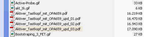

von branadic (Gast)
Es gibt eine aktualisierte Version. Momentan warte ich auf
Bauteillieferung, man kann einfach nicht alles auf Lager haben.
branadic
von branadic (Gast)
In der Zeit, in der ich auf Bauteile und auf meine Messreferenz (P6205)
warte, hier mal ein nettes Paper von Tektronix zum Thema:
http://www.tek.com/Measurement/App_Notes/probing/probing.pdf
Interessant daran ist, dass auch der Einfluss der Induktivität des
Groundanschlusses bei aktiven Tastköpfen mal kurz beleuchtet wird.
Demnach würde ich behaupten, dass das bei dem hier realisierten Tastkopf
kein Problem darstellt, was ja auch mal Gegenstand der Diskussion war.
Darüber hinaus gibt es auch noch weitere interessante Artikel:
http://www2.tek.com/cmsreplive/tirep/2336/60W_8910_1_2009.12.01.17.21.57_2336_EN.pdf
branadic
von branadic (Gast)
Guten Abend,
es gibt eine aktualisierte Version:
Vorwegnehmen möchte ich, dass die Ergebnisse jetzt um Welten besser
aussehen, wie man schon dem obigen Bild entnehmen kann. Tatsächlich war
die Serienschaltung der Widerstände die Wiege der Probleme. Der aktuelle
Tastkopf hat 1.025 MΩ, die mit 820 kΩ : 205 kΩ realisiert worden sind.
Das Ergebnis spricht für sich. Wer mehr erfahren möchte, kann sich das
aktuelle pdf-File herunterladen und selbst lesen.
Vielleicht kommt hier ja auch wieder eine Diskussion zustande, statt nur
mein Monolog.
branadic
von branadic (Gast)
Irgendwie wurde die Datei nicht vernünftig hochgeladen, deswegen hier
mal ein neuer Versuch.
branadic

von branadic (Gast)
Vielleicht ein kleiner Anreiz:
5 teilbestückte Tastkopf-Leiterplatten mit 1.025MΩ (soll heißen alle
Bauteile drauf - Widerstände, Kondensatoren, OpAmp, GND-Anschluss,
Probe-Anschluss inkl. Probe-Spitze - aber kein Koaxkabel und kein
Spannungsversorgungskabel dran) kann ich abgeben.
Pro Person gibt es aber immer nur eine bestückte Leiterplatte. Die
Kosten belaufen sich auf 20,-€/Stück inkl. Versand innerhalb
Deutschlands in einem Luftpolsterumschlag.
Wer darüber hinaus weitere unbestückte Leiterplatten haben möchte kann
die für 3,-€/Stück bekommen, solange mein Vorrat reicht (15 Stück).
branadic

Vielleicht können wir nochmal einen Blick auf die Messungen mit dem
Funktionsgenerator (Seite 32) werfen? Der Einschwingvorgang ist nicht
wirklich schön, aber vermutlich liegt das eher am Funktionsgenerator.
Könntest du diese Messung mit dem neuen Tastkopf nochmal machen und
parallel mit dem passiven Tastkopf messen? Und dabei nicht nur mit 20
ns/div Messen, sondern auch mit 1µs/div, damit man sieht, ob sich das
Einschwingverhalten in diesem Zeitbereich irgendwie verändert. Und
vielleicht die fallende Flanke auch noch...
Hast Du den Effekt mit dem 100 kHz-Rechtecksignal nochmal untersucht?
Also ob das mit dem neuen Tastkopf auch noch sichtbar ist.

Eine aktualisierte Version liegt oben, die die aktuelle Bauteilliste
enthält.
Von den 5 bestückten Leiterplatten sind bereits 4 vergeben. Es gibt aber
noch unbestückte Leiterplatten. Wer zuerst kommt malt zuerst.
branadic

Um noch ein paar Worte zum Koaxkabel zu verlieren. KupferMichi hatte
hier gezeigt:
wie er seine Kabel konfektioniert. Für mich hat es sich als besser
erwiesen  ein Stück vom Mantel zu entfernen, danach einen dünnen
selbstklebenden Kupferstreifen auf den Außenmantel hinter der
Schnittkante des Außenmantels zu kleben und das Schirmgeflecht dann
umzuklappen und mit dem Kupferstreifen zu verlöten. Das schont die
Ummantelung der Seele. So kann gewährleistet werden, dass die Seele
möglichst ohne viel Verlust an Schirmung mit der Leiterplatte verbunden
werden kann und schützt zugleich vor einem Kurzschluss.
Danach wird die Ummantelung der Seele 1-2mm bis vor der Schirmung
entfernt und verzinnt und anschließend auf die Leiterplatte verlötet.
Noch besser ist, allerdings wird vielen das notwendige Werkezug dafür
fehlen, die Seele nicht zu verlöten sondern mit einer Hülse zu
vercrimpen. Bei den RG174-Steckern/Buchsen ist eine solche Hülse
beigelegt, um das Geflecht mit dem Stecker/der Buchse zu vercrimpen.
Diese kann anschließend mit der Leiterplatte verlötet werden. Das schont
den Kunststoff noch besser.
Die Leiterplatte hat an ihrem hinteren Ende zwei Bohrungen, um nach dem
Verlöten der Kabel mit der Leiterplatte einen schmalen Kabelbinder als
Kabelfixierung einzufädeln, ohne das er sich verschiebt.
Schönen Abend, branadic
von Michael D. (mike0815)
nabend allerseits,
mir ist da gerade was eingefallen, evtl. ginge auch einen
"Aderendhülse"?!?
Die könnte so fast Jeder in der Kiste haben.
Hier mal ein Foto von einer schnellen Aktion, ist übrigens ein
RG174-Kabel!
Gruß Michael

Ich habe eine neue Version der Dokumentation hochgeladen:
Zusätzlich hinzugekommen ist die Messung mit einem 1 MΩ-Tastkopf
bestehend aus einer Parallelschaltung zweier 1.6 MΩ : 200 kΩ
Widerstände. Weiterhin ist die Darstellung der steigenden und fallenden
Flanke des 1.025 MΩ-Tastkopfs hinzugekommen.
Es ist kein wesentlicher Unterschied zwischen beiden Tastköpfen
erkennbar.
Aber seht selbst.
Die 5 Tastköpfe mit 1.025MΩ für diejenigen die sich gemeldet haben sind
fertig aufgebaut. Sobald das Geld eingetroffen ist gehen sie zur Post.
branadic
Hallo Andre,
es wäre evtl. etwas übersichtlicher, wenn du den Dokumenten-Updates
andere Namen geben würdest.
...ausserdem weiß man dann, was man hat und was nicht?!?
Ein Beispiel mal als Anhang.
Gruß Michael
PS. Fein, das die Schaltungen fertig sind, vielen Dank schon mal für
deine Mühe im Voraus, bin schon ganz gespannt!
Dann mal los mit der Überweisung, meine müsste schon da sein!
> erkennbar.
> Aber seht selbst.
Danke für die neuen Infos. Ich bin positiv überrascht, dass Fehlabgleich
tatsächlich an der Serienschaltung der Eingangswiderstände lag. Wenn
man's weiß, ist es auch völlig einleuchtend. Man muss "nur" erstmal die
Idee haben.
Willst du die neu abgeglichenen Tastköpfe noch am ECL-Gatter testen? Das
fände ich sehr interessant. In deinen Messungen hat das 1KHz-Rechteck
eine Bandbreite von ca. 70 MHz, was den Tastkopf ja noch lange nicht
ausreizt.
Ich fände es auch interessant, einen Vergleich zu sehen, wie sich das
Signal des ECL-Gatters verhält, wenn du direkt über dem IC noch einen
100n SMD-Kondensator einbaust. Vielleicht wird die Flanke dann weniger
verbeult.
von branadic (Gast)
Da mittlerweile eine Versionnummer mit Datum auf der ersten Seite steht
und neue Messungen einfach nur hinten angehängt wird, brauchst du dir
den Datenmüll nicht antun. Wenn du die neuste Version herunterlädst hast
du automatisch die alten Versionen gleich mit ;)
> Idee haben.
Genauso ist es. Mir schwirrte die Vermutung ja auch schon im Kopf, aber
Johannes hat mich dann in meinen Gedanken noch mal bestätigt mit seiner
Nachfrage und nun wissen wir, dass es so ist. Das erklärt auch, dass man
in keiner der veröffentlichten Schaltungen eine Serienschaltung von
Widerständen im Eingangsspannungsteiler sieht. Wieder was gelernt.
Werd ich noch machen, aber schließlich ist der Tastkopf nicht mein
Tagesgeschäft und so schaffe ich nicht alles so schnell, wie man das
vielleicht gern hätte.
Gruß, branadic

Ich hab noch mal ein Update der Dokumentation hinterhergeschoben, damit
man den ungefähren Impedanzverlauf des Tastkopfesüber die Frequenz
abschätzen kann. Sicherlich für den ein oder anderen interessant.
branadic
@branadic (Gast)
Zu Deiner Entlastung. Platine ist wohlbehalten angekommen.
Danke.
Gibst Du noch Hinweise zum Gehäuse?
Wigbert

Heute postete jemand Kabelmodelle mit Verlusten in LTspice Yahoo:
These are 2 model card for a lossy delay line, one for 1 meter log RG62
cable and the other for a RG62 cable of the same length.
.model RG62 LTRA(len=1 R=100m L=389.2n C=45p)
.model RG58 LTRA(len=1 R=100m L=250n C=100p)
len is the length of the cable, R, L, C the resistance, the inductance,
the capacitance of 1 meter of cable respectively.
Regards.
Varoli
von branadic (Gast)
Hallo Abdul,
wie du scheinbar nicht gesehen hast verwende ich bereits das Lossy
Transmission Line Model in meiner Simulation, jedoch berücksichtigt
dieses nicht die frequenzabhängige Kabeldämpfung.
Für das von mir verwendete RG174-Kabel (Bürklich 96 F 732) ist diese
Kabeldämpfung im Model als Comment mit eingefügt.
Wenn es das täte, dann müsste ich bei 100m Kabel nun eine zusätzliche
Dämpfung von 106dB am "Kabelausgang" sehen, tu ich aber nicht ;)
Demzufolge ist gezeigt, dass diese zusätzliche Dämpfung des Kabels nicht

Das einzige was man sieht ist die minimale Fehlanpassung aufgrund der
Kapazität von 103 pF/m.
Gruß, branadic
von branadic (Gast)
Das Problem bei dem LTRA-Model habe ich nun zwar formuliert, aber es
gibt eine Workaround, damit diese zusätzliche frequenzabhängige
Kabeldämpfung (Dielekktrische Verluste, Skineffekt) doch berücksichtigt
wird (siehe Bild RG174_Model_Attentuation.PNG).
Schaut man sich nun den Frequenzgang von 100m RG174-Kabel an, dann sieht
man sehr schön die zusätzliche Dämpfung entsprechend der Tabelle. Leider
ist die Interpolation zwischen den Punkten nicht sehr schön, aber wir
wollen auch nicht päpstlicher als der Papst sein ;)
branadic

von Johannes (Gast)
Die Frage ist ja, was man in der Simulation mit so einem Modell
eigentlich sehen möchte. Wie sich die frequenzabhängige Kabeldämpfung
auf den gesamten Frequenzgang auswirkt ist ja eigentlich klar, man muss
die Kabeldämpfung einfach zu der Dämpfung des Tastkopfs addieren.
Interessanter wäre es, herauszufinden, wie sich die Kabel-Eigenschaften
auf das Einschwingverhalten und die Anstiegszeit auswirken. So wie ich
das sehe, hilft hier dieses Modell auch nicht weiter.

Als Stromversorgung hab ich mir eine kleine Schaltung aus einem
DC/DC-Wandler (TMR2423) mit +/- 15V Ausgang und zwei Linearreglern
(7805/7905) gebastelt. Damit bekommt man eine potentialfreie +/-
5V-Versorgung, die man mit irgend einem Netzteil mit 10..36V
Ausgangsspannung speisen kann. Die Bauteile hatte ich gerade da, evtl.
würde es nur mit einem +/- 5V DC/DC-Wandler (ohne Linearregler) auch
funktionieren.
Wichtig ist, dass man genügend Keramik-Kondensatoren und Feritte
einbaut, sonst sieht man die Taktfrequenz des DC/DC-Wandlers im
Ausgangssignal.
Hallo Allerseits,
auch ich habe den Tastkopf am Samstag in Empfang nehmen dürfen.
Einen dicken Dank an Andre, hast du alle Bröckchen selbst verlötet? Auf
jeden Fall, ein kleines Kunstwerk und nett anzusehen.
Ich habe die Version mit der Aderendhülse gewählt, denke das ist mir
ganz gut gelungen, siehe Shots!
Für die Massezuführung habe ich das untere Via verwendet.
Konfektionierung:
1. Spannungsversorgung mit Masse
2. RG174 Masse u. dann Seele angelötet.
Ich will mal schauen, wie ich mit meinen bescheidenen Mitteln, ein paar
Vergleichsmessungen gebacken bekomme.
1kHz Probsignal vom Oszi und von...bis 1MHz Rechteck, Sinus stehen mir
zur Zeit zur Verfügung.
Da wäre noch der Frequenzvervielfacher ICS511 mit Quarzbestückung, mal
schauen, ob ich da was ansehnliches liefern kann.
Die Versorgungsleitung ist ebefalls konfektioniert und habe das mal kurz
angetestet, der Opa659 hat ja einen guten Hunger mit 2x 30mA (+ GND -
5V), kommt das hin?
Gruß Michael
Edit: Entschuldigt die schlechte Bildqualität, ist mit dem Handy u. Lupe
Fotografiert!

Kann vielleicht noch mal jemand den Frequenzgang des finalen Tastkopfes
zeigen, vielleicht auch in Gegenüberstellung mit der Simulation, um zu
sehen wie gut die Simulation den tatsächlichen Tastkopf abbildet.
Das Verhalten der Serienschaltung der Widerstände im
Eingangsspannungsteiler wurde ja so nicht in der Simulation
wiedergespiegelt, wahrscheinlich weil die Parasitics nicht
berücksichtigt worden oder im Datenblatt der Widerstände diese nicht mit
angegeben sind um sie zu berücksichtigen.

Ich habe eine Platine, die funktioniert auch. Die Anstiegszeit konnte
ich noch nicht überprüfen, da ich keine geeigneten Messgeräte zur
Verfügung habe. Ich hoffe aber, dass ich in nächster Zeit mal an einen
Pulsgenerator mit Anstiegszeit im Bereich < 300 ps und entsprehendes
Oszi rankommen werde, dann werde ich so eine Messung machen.
> zeigen
Das habe ich versucht, muss aber meinen Messaufbau noch verbessern, bis
jetzt waren die Messwerte nicht sauber reproduzierbar.

von Eric (Gast)
Mein Tastkopf ist jetzt zum Testen soweit fertig geworden und
funktioniert spitze.
Ich hatte nur die Platine und den OPV bekommen und musste mit den
Widerständen etwas improvisieren, was ja auch geht.
Damit bekommt man vielleicht nicht den perfekten Abgleich hin, den
branadic akribisch geschafft hat (Hut ab!! André), aber ich denke, gut
sollte es auch werden. Als Tastspitzen habe ich Messtaster genommen, die
man bei der Platinenprüfung etc. verwendet, deren Vorteil ist, die
federn und geben dennoch einen super Kontakt.
Angeschlossen wurde ein kurzer Koax-Semirigid Stummel an dessen hinterem
Ende eine SMA-Buchse sitzt, diese ist dann wieder mit einem Messkoax
verbunden was die Verbindung zum Scope herstellt.
Die Spannungsversorgung kommt aus einem Doppelnetzteil.
Eric

Hier nun noch ein paar Messungen:
Ein 25MHz Rechtecksignal (TCXO) wird in einen ECL-Zweig geschickt,
ähnlich dem, der von branadic beschrieben wurde, damit sollten Flanken
im ps Bereich möglich werden.
Das Signal wurde dann in einen MCL-Splitter SCP-2-1 geleitet der auf der
einen Seite direkt auf ein Sampling-Scope mit 50Ohm Abschluss(rot) geht
und auf der anderen Seite mit 50Ohm abgeschlossen war.
Die Messspitzen greifen dann hier das Vergleichssignal ab und es wird
dann zum 2-ten Kanal des Scopes (gelb) geschickt (auch wieder mit 50OHm
Abschluss).
Man sieht, dass mein Teilerverhältnis nicht exakt 0.2 ist (macht aber
für den Test nichts) und dass das Originalsignal und die Messung etwas
Überschwingen zeigen, die aber ziemlich gleich sind (was für die Güte
des Tastkopfes spricht).
Die Anstiegszeit ist so rund 500ps und auf beiden Kanälen gleich.
Auf dem Scope sähe man eine leichte Phasenverschiebung zwischen beiden
Kanälen (die ich weggetrimmt habe), die von den Laufzeiteffekten im OPV
herrührt.

von branadic (Gast)
Hallo Eric,
es freut mich vergleichende Messungen sehen zu können. Ein
Samplingoszilloskop ist natürlich eine feine Sache, mit der ich leider
nicht aufwarten kann. Um so schöner ist es, wenn nun doch solche
Ergebnisse zustande kommen.
Rund 500ps, sicherlich ist es etwas mehr, zeigen im Prinzip die
Kleinsignalbandbreite des OPV von 650 MHz, die bei Großsignal auf 575
MHz sinkt.

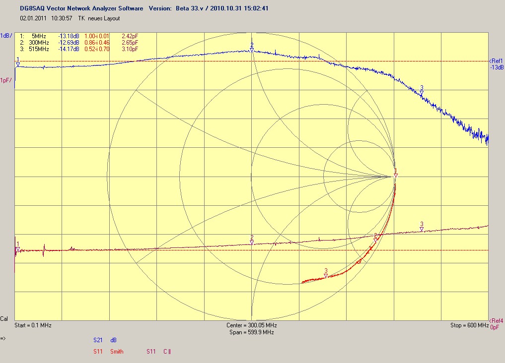

Ich habe mit meinen Mitteln mal die Bandbreite ermittelt (siehe Bild)
Ich denke so 500MHZ ist eine "faire" Angabe, klar -3dB ist >700MHz
Dann habe ich noch versucht, die Eingangskapazität des TK zu bestimmen.
Ich komme so (bei mittleren Frequenzen) auf 1.25pF.
Die geneigten Leser mögen die blaue Kurve des VNWA Diagramms betrachten!
(man sieht sonst noch S11 und ein Smith-Chart)
Zieht man die Kapazität ab, die die relativ langen Prüfstifte mit sich
bringen (gerechnet 0.39pF) gemessen 0.56pF, dann kann ich die <1pF in
branadic Specs bestätigen.
Aber mit solchen "bequemen" Messstiften landet man halt bei den 1.25pF.
...was immer noch sehr gut ist!

Die Messungen sehen soweit sehr gut aus und bestätigen damit meine
Messungen. Sehr schön, auf solche Messungen hatte ich die ganze Zeit
gewartet.
Auch die Messung der Eingangskapazität gefällt mir.
Ich gehe davon aus, dass du zuvor auf das Messkoaxkabel kalibriert hast
und anschließend die Tastkopfplatine samt kurzem Koax-Semirigid Stummel
vermessen hast?
Diese Messung hat natürlich den Vorteil, dass man die Fehlanpassung des
Kabels zuvor wegkalibriert hat. Eventuell sollte man die Leiterplatte
hier grundsätzlich mit einem entsprechend gewinkelten SMA oder
SMB-Anschluss bestücken. Das hätte den Vorteil, dass wirklich nur noch
der "Fehler" des Tastkopfes zum Tragen kommt.
Ich danke dir jedenfalls für deine Messungen.
branadic
> vermessen hast?
>Jepp, ich habe den VNWA so kalibriert, dass die CAL-Plane genau so liegt dass ich
die Messspitzen drauf setzen kann und damit die "richtigen" Messwerte bekomme !!
Hier verstehe ich Dich nicht ganz, dies ist eine S11 Messung (also
Reflektion)
Da brauche ich nicht einmal das Koax hinten anzuschliessen (wenn der OPV
genügend entkoppelt, was er tut), aber anschliessen macht auch nichts
(entkoppelt ja genügend)!
Ich messe also voll mit den langen Messspitzen auf einen
"einkalibrierten" Gegenstecker und sehe so wie die Messspitzen mit
nachgeschaltetem Teiler und OPV reflektieren, daraus kann man dann
leicht das Eingangs-C ausrechnen, das Smith zeigt ein wenig auch, was
man da sieht!
...brauchst Du ein Bild des Messaufbaus ?
branadic schrieb:
> dass wirklich nur noch der "Fehler" des Tastkopfes zum Tragen kommt.
ist mir jetzt nicht ganz klar, mache mal bitte eine Skizze

Ich werde also in der neuen Revision der Tastkopfleiterplatte einen
gewinkelten Print-Koaxanschluss vorsehen.
Scheint ja teilweise auch so bei den großen Herstellern so gemacht zu
werden.

von Eric (Gast)
Hallo branadic,
branadic schrieb:
> du gehst direkt mit deinem kurzen Stummel Semigrid-Kabel mit SMA-Stecker
> für die Messung auf den VNWA oder?
Ja, genau. Für die Transmissionsmessung habe ich mir eine SMA-Buchse
gebaut die auf der Rückseite 2 Buchsen hat, in die ich die
Tastkopfspitzen einstecken kann und verbinde diese Seite mit dem TX-Port
des VNA und das andere Ende mit dem kurzen Semirigid-Kabel an das
RX-Port des VNA.
branadic schrieb:
> Ich war davon ausgegangen, dass du dazwischen noch ein weiteres
> Koaxkabel hast, was in den meisten Fällen zu weiteren Fehlanpassungen
> und Reflektionen führt, auch wenn diese sehr gering sind.
ja, ich habe davon geschrieben, weil dies das Koax-Kabel ist, welches
ich zum Anschluss an das Scope verwende. Ich hätte ja sonst keine
Flexibilität in der Leitungslänge.
Aber für die VNA-Messungen habe ich es wie oben beschrieben gemacht.

es wird notwendig, dass ich neue Leiterplatten der Tastköpfe bestelle.
Wie bereits angekündigt wird die nächste Version über einen
SMA/SMB-Anschluss verfügen. Somit lässt sich dann auch der Frequenzgang
Kabel und Kabel mit Tastkopf vergleichen, was sicherlich vorteilhaft ist
und zudem die Möglichkeit eröffnet auf fertig vorkonfektionierte Kabel
zurückzugreifen.
Daher nun die Frage in die Runde: Wer möchte noch Leiterplatten?
Bei Interesse einfach an branadic@users.sourceforge.net schreiben.

ich hab jetzt auch mal eine Frequenzgang-Messung gemacht. Dazu habe ich
einen Spectrum-Analyser mit Tracking-Generator verwendet.
Mein Tastkopf hat eine RG174 Leitung mit ca. 1,5 m Länge; um den
Einfluss der Leitung zu kompensieren, habe ich zuerst nur eine
RG174-Leitung gleicher Länge genommen und damit eine Frequenzgangmessung
gemacht und diese als Referenzkurve gespeichert.
Für die Messung mit dem Tastkopf habe ich die Differenz zur
Referenzmessung berechet, man sieht also direkt den Frequenzgang das
Tastkopfes ohne den Einfluss der Leitung.
Der Frequenzgang entspricht ungefähr der Messung von Eric, bis ca. 450
MHz ist die Abweichung < 1dB.
Mit RG174-Leitung kommt noch eine kleine frequenzabhängige Dämpfung
dazu, die im Bereich von 0 bis 400 MHz um etwas 1 dB zunimmt.
Statt der Prüfspitze habe ich einen versilberten Kupferdraht mit 1 mm
Durchmesser (von Reichelt) verwendet. Den habe ich an eine SMA-Buchse
angelötet, so dass man den Tastkopf drauf stecken kann; das funktioniert
ziemlich gut. An der SMA-Buchse sind vier Widerstände mit jeweils 200
Ohm als 50 Ohm Abschluss angelötet.
von branadic (Gast)
Hallo Johannes,
danke auch für deine Messung, wobei mir die Welligkeit nicht so recht
gefallen mag. Aller Wahrscheinlichkeit nach sieht man hier noch den
Einfluss des Kabels, denn das produziert, wenn man es mal ganz für sich
betrachtet, dieser unschönen Wellen über den Frequenzgang.
Ich wage nicht zu beurteilen, wie gut oder schlecht das RG174-Kabel von
Reichelt ist, sicherlich lässt die Qualität aber doch zu wünschen übrig.
Unter Umständen kommt die Welligkeit aber auch von deinem SMA-Buchse mit
den Widerständen. Ist die auch von Reichelt?
Ein einfacher Test könnte hier Aufschluss geben. Kannst du eventuell die
Reflektion durch deine SMA-Buchse mit den Widerständen messen?
Anschließend die Messung mit angeschlossenem Tastkopf wiederholen. Dann
wüsste man mehr.

von Johannes (Gast)
> .. wobei mir die Welligkeit nicht so recht gefallen mag
Du meinst vermutlich die Welligkeit bei höheren Frequenzen (> 500 MHz)?
Die hängt vermutlich schon mit der Leitung zusammen, aber in diesem
Frequenzbereich ist es eigentlich nicht so sinnvoll, mit diesem Tastkopf
zu arbeiten.
Vielleicht sollte im Tastkopf noch ein passiver Tiefpass mit
Grenzfrequenz irgendwo oberhalb von 500 MHz eingebaut werden, so dass
hier das Signal stärker gedämpft wird. Ich hab die Übertragungsfunktion
auch noch für größere Frequenzen gemessen, die Welligkeit wird immer
größer, je höher die Frequenz wird.
Ich hab wie gesagt eine Vergleichsmessung nur mit einem RG174-Kabel vom
gleichen Typ und gleicher Länge gemacht, also ohne Tastkopf. Das habe
ich mit einer identischen SMA-Buchse angeschlossen, natürlich ohne die
Abschlusswiderstände. Dabei war auch eine leichte Welligkeit zu sehen,
aber wesentlich schwächer.
Kann hier der Ausgangswiderstand des Tastkopfes einen Einfluss haben.
Vermutlich wird der bei höheren Frequenzen nicht mehr genau 50 Ohm
haben. Ich könnte mal einen Abschwächer direkt am Tastkopfausgang
einbauen, dadurch sollte dieser Effekt verschwinden. Das wäre mit einer
SMA-Buchse auf der Tastkopfplatine ziemlich einfach zu machen.
Vielleicht kann Eric seine Messung mal mit einem längeren RG174-Leitung
am Tastkopf machen, um zu sehen, ob dann diese Welligkeit auch auftritt?
Das könnte schon sein. Allerdings habe ich keine Möglichkeit, die
Reflexion zu messen. Aber ich werde die Zuleitung vom Generator-Ausgang
zur SMA-Buchse mal ganz kurz machen, dann müsste die Welligkeit ja
verschwinden, wenn das die Ursache ist.
von EMU (Gast)
Hallo Johannes,
schöne Messungen, die Du da gemacht hast
Wir sind hier bei >500MHz, nichts ist geschirmt, z.T. die Impedanzen
hoch, da "hüpft" die HF mal gerne über die Platine weg
da sind mit Sicherheit schon mangelnde Isolationen im Spiel
wenn das Koax zweifelhafter Qualität ist, dann hat das evtl. gar kein
Z0=50 Ohm ? ...würde mich überhaupt nicht wundern !
und dann gibt es sofort Welligkeit von den TX/RX-Port Reflexionen
> haben.
Jepp, das kann gut sein, ich werde an meinem TK einmal das S22
(Reflektion des Ausgangs messen und umgerechnet in |Z| zeigen)
Nee, sorry, aber so lausiges Koax habe und verwende ich auch nicht,
schon gar nicht von R
Wenn, dann muss man schon in Messkoaxe investieren, die auch in ihrem
Schirm "dicht" genug sind z.B, RD316 (das D steht für doppelt geschirmt)
..diese ist noch recht flexibel, aber natürlich nicht so weich wie das
RG174
mache mal Folgendes:
schließe jeweils an Dein TX-und RX-Port des SA 10dB Pads an und
wiederhole Deine Messungen, ich denke dass Du hier die nicht exakten 50
Ohm Deines SA schon siehst, entweder vom Trackinggenerator oder vom
Receiver.
Aber auf jeden Fall würde ich an Deiner Stelle in Zukunft immer so
messen.
Eric

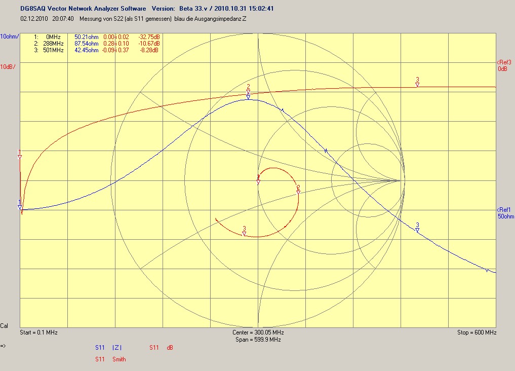

von Eric (Gast)
Hallo
Hier nun die Messung.
Ohh,ohh ich habe es erst nicht geglaubt und dann schließlich am VNWA
(Vektor Network Analyzer) eine volle 4-Port Messung mit 12-Term
Fehlerkorrektur "durchgezogen", das Ergebnis ist dasselbe wie bei der
einfachen S22-Messung.
Zu betrachen ist hauptsächlich die blaue Kurve |Z|, ansonsten für
SmithChart-erfahrene ist der kapazitative Anteil gut sichtbar.
PS: der kleine 8cm Semirigidstummel meines Aufbaus macht ganz sicher
nicht genügend "Transformation", um stark bei der Messung zu wirken
Die Ausgangsimpedanz ist recht frequenzabhängig! das macht beim
Oszilloskopbetrieb trotzdem (fast) nichts, weil dort ja mit 50Ohm
abgeschlossen wird.
Aber die Welligkeit bei Johannes Messungen zusammen mit den ggf. nicht
50Ohm bei seinem TX-/RX-Port wird langsam erklärbar.
Ein 50OHm Pad hinter dem OPV würde hier (auf Kosten weiterer
Verstärkung) dieses kleine Manko beheben.
Weitere Ideen, Kommentare dazu sind willkommen
Eric
von Eric (Gast)
sorry das Bild fehlte :-(
von Eric (Gast)
und noch ein sorry
hier nun das Bild, wo man alle S22 (hier gemessen als S11, aber es ist
diesmal richtig !!) sieht
Eric
von branadic (Gast)
Hallo Eric,
danke auch für diese Messung.
Leider lässt sich das so nicht im Spice nicht darstellen. Aber der
Vollständigkeit halber muss ich mal nachfragen:
a) wie hast du den resistiven Eingangsspannungsteiler bestückt?
b) wie hast du den kapazitiven Eingangsspannungsteiler bestückt?
Bei Johannes weiß ich das, weil ich den ja selbst aufgebaut habe. Nicht
das hier durch die doch unterschiedliche Bestückung Unterschiede in der
Messung entstehen?
Das fängt beispielsweise bei den 0Ω-Widerständen an, die sich in der HF
doch noch anders verhalten werden als die von mir verwendete
Drahtbrücke. Auch die zweite Serienschaltung der Widerstände wird sich
unter Umständen anders verhalten als mein dort verwendeter
205kΩ-Widerstand.
Für vergleichbare Messergebnisse sollten wir vielleicht alle die gleiche
Bestückungsvariante haben, dann ließen sich die Ergebnisse untereinander
besser beurteilen?
branadic

von branadic (Gast)
Hallo Eric,
S-Parameter zum OPV gibt es nicht, nur ein Spice-Model und damit lässt
sich die Schaltung in Spice (LTspice, Tina von TI o.ä.) simulieren.
Mit LTSpice lassen sich übrigens auch die S-Parameter ausgeben,
allerdings konnte ich die Messungen bisher nicht darin abbilden.
Hast du nicht zufällig zwei 1,6MΩ die du parallel schalten kannst und
einen 200kΩ Widerstand?
Dann könnten wir zumindest diese Bestückungsvariante miteinander
vergleichen.
Ich weiß nicht genau, wie es sich mit den parasitären Induktivitäten und
Anschlusskapazitäten von 0Ω Dünnfilmwiderständen verhält. Leider machen
auch die Hersteller in ihren Datenblättern dazu keinerlei Angaben,
sodass man hier unter Umständen eigene Messungen durchführen müsste, um
diese Frage zu klären.
Das ist leider ein großes Manko, sodass sich vorab nicht abschätzen
lässt, wie sich die passiven Bauelemente über der Frequenz verhalten
werden. Es hat sicherlich seinen Grund, dass Hersteller wie Tektronix
speziell ausgesuchte Bauelemente verwenden.
Eric, kannst du mal noch folgende Messung machen:
Eingangsspannungsteiler "entstücken" und einen 50Ω Widerstand gegen
Masse am OPV-eingang bestücken und dann direkt auf den Ausgangsport
deines VNWA gehen und die Messung des Ausgangswiderstands des Tastkopfes
wiederholen, ob es tatsächlich am OPV + Ausgangswiderstand liegt? Das
könnte aufschlussreich sein.
Nicht das man hier wieder an einer falschen Stelle den "Fehler" sucht.
branadic
von branadic (Gast)
Noch ein kleiner Nachtrag von mir. Anbei die Closed-Loop Output
Impedance des OPA659, damit man nicht jedes mal erst das Datenblatt
durchblättern muss, wenn man mitreden möchte.
branadic
von Eric (Gast)
Hallo branadic,
Hier nun die Auftragsmessung :-)
> wiederholen
Der Plus-Eingang des OPV liegt über 50R auf Masse und dann habe ich
wieder die Ausgangsimpedanz |Z| gemessen (das Bild zeigt S11, es ist
aber S22)
Als Vergleich habe ich die frühere Messung des |Z| in Mem1 gespeichert.
Wie man sieht ist der Unterschied minim, für mich wie erwartet, die
Rückwirkung des OPV ist sehr klein.
Vielleicht noch eine Bemerkung von mir:
Wir müssen nicht wirklich den OPV-Ausgang auf genau 50R optimieren, das
Datenblatt zeigt ja dass der Wert sehr wohl F-abhängig ist, wenn man das
lin darstellt ist es evtl. schon meine Darstellung
Eric
von Eric (Gast)
hier noch ein Nachtrag:
mal grob eingetragen wie die S22-Messung in dieses Bild passt.
Bei uns ist Vs=+/-5V und G=1
Eric

Hallo Zusammen,
Ich habe nun einmal den Tastkopf auf die Originalbeschaltung (820k,
205k, Trimmer C10 orig) umgestellt und noch einmal gemessen, ob sich und
was sich verändert ?
-- an dem Bild OP659_pulse sieht man, dass die Pulstreue geblieben ist
-- im Bild OPA659_TK_Vergleich sieht man, dass das Bild des VNA nicht
anders aussieht als schon hier früher gezeigt
-- auch die Eingangskapazität ist unverändert
-- das Bild OPA659_TK_min_max zeigt wie sich die Einstellung am Trimmer
C10 (Originalschaltbild von branadic) auswirkt, im Wesentlichen ist es
eine Parallelverschiebung, man beachte die geänderten Skalen mit Ref.
bei -14.5dB und 1dB Auflösung, alles gemessen mit dem VNWA, damit sieht
man auch sehr gut den Frequenzgang des Tastkopfes, so wie er jetzt ist
in 1dB Auflösung
Ich denke aus den Messungen schlussfolgern zu können, dass das Design
nicht sehr empfindlich auf Bauteileänderungen ist!
Der Ausgangswiderstand (dessen Frequenzgang) ist ein Punkt den branadic
noch ändern möchte.
Soweit das Neueste zum Nikolaus von der TK-Front
Eric

von branadic (Gast)
eine neue Version der Doku mit einem Nachtrag auf Seite 39 zur maximalen
Eingangsspannung am Tastkopf liegt auf dem Server.
branadic
von branadic (Gast)
Johannes hat es vermutet, EMU hat es theoretisch bestätigt und Eric mit
praktischen Messungen untermauert. Der Ausgangswiderstand mach derzeit
noch ein wenig Schwierigkeiten. An dieser Stelle meinen Dank an alle,
die sich so konstruktiv an diesem "Projekt" beteiligen.
Daher wird der Ausgang des Tastkopfes um eine Coplanar Waveguide statt
einer einfachen Leitung erweitert und der 49.9Ω Serienwiderstand rückt
noch mal ein ganzes Stück näher an den OPV. Coplanar Waveguide deswegen,
weil mir die Tantal und Ferrit Beads für eine reine Microstrip im Weg
sind.
Zusammen mit der SMA-Buchse erhoffe ich mir wesentlich bessere
Ergebnisse bezüglich des Ausgangswiderstands, auch daher, dass das
Ausgangskompensationsglied und damit zusätzliche Vias und Bauteile auf
dem Bottom-Layer entfallen.
Alle Bauteile der Spannungsversorgung werden noch mal ein wenig zurecht
gerückt, sodass insgesamt die Leiterplatte genauso breit bleibt wie in
der aktuellen Version, dennoch eine deutliche Verbesserung aufweisen
sollte.
Guido schrieb:
> Und wo kriegt man den im SOT-23? Farnell klang gut, dann
> kann ich über HBE bestellen.
Im SOT-23 Package ist er derzeit schwer aufzutreiben, zugegeben. Im
Zweifelsfall einfach bei TI Samples ordern. Wundert mich sowieso, dass
nur ganz wenige diese Möglichkeit ein Anspruch nehmen. Ist doch
schließlich ein aktuelles Etwicklungsprojekt, sodass man kein schlechtes
Gewissen haben müsste.
Den Gedanken mit dem VSON8 habe ich zwischenzeitlich sowas von
verworfen. Das Gehäuse will sich einfach nicht harmonisch in das Layout
einfügen. Und was mich unzufrieden stimmt fliegt gnadenlos raus.
Ihr dürft euch gern daran versuchen, mir mag aber die unnötig lange
Rückkopplungsleitung schon nicht gefallen, die durch das Grounded
Exposed Pad ganz automatisch entsteht.
Ich hoffe bis Sonntagabend mit dem Layout endgültig durch zu sein und
die Leiterplatten bestellen zu können. Dann dürfte ich sie noch in
diesem Jahr bekommen und bei Bedarf eventuell verteilen können.
Ich kann mir nicht vorstellen, dass dadurch der Ausgangswiderstand
wesentlich beeinflusst wird. Das ist eher eine Eigenschaft des
Operationsverstärkers an sich; man kann das im Datenblatt des OPV gut
erkennen.
Um wirklich etwas zu erreichen, müsste man eine aktive Ausgangsstufe
als Impedanzwandler dranbauen, die auch noch bei wesentlich größeren
Frequenzen niederohmig bleibt.
Aber vermutlich lohnt sich dieser Aufwand nicht, so schlecht ist die
Anpassung dann auch wieder nicht. Und wenn man am anderen Ende der
Leitung einen korrekten Abschlusswiderstand hat, sollten auch keine
Reflexionen auftreten.
Den Widerstand näher an den OPV-Ausgang zu setzen und eine Leitung mit
passender Impedanz ist trotzdem eine gute Maßnahme, das kann sich nur
positiv auswirken.
Ich melde schon mal Interesse an einer Platine an.
von Ralf H. (heschdy)
ich hätte auch Interesse an einer Platine.
Viele Grüße
Ralf
von branadic (Gast)
Hallo Johannes,
> erkennen.
an der Stelle möchte ich dir zum Teil widersprechen. Wenn du das
Datenblatt mit den Messungen von Eric zum Ausgangswiderstand miteinander
vergleichst erkennst du, dass noch ein kleines bisschen
Verbesserungspotential im Layout liegt.

Übrigens wird der Tastkopf mit dem neuen und dem aktuellen Layout in ein
und das selbe Gehäuse passen können, denn das Gehäuse habe ich beim
Entwurf immer mit im Hinterkopf.
branadic

von branadic (Gast)
mittlerweile sind die neuen Leiterplatten des aktuellen Tastkopfdesigns
bei mir eingetroffen.
Anbei ein erster Eindruck, wie das dann ausschaut.
Ich weiß nicht ob so wenig Interesse besteht oder viele noch
unentschlossen sind, jedenfalls lohnt sich bei so geringer Nachfrage
eine Bestellung der Kabel über mich nicht.
branadic

branadic hat ja nun sein neues Layout fertig gestellt und somit wartete
der Aufbau und die Vermessung des neuen Designs.
Anbei zwei Bilder vom Aufbau (top und bottom)
Es hat mal wieder alles bestens gepasst ! gute Arbeit!!
Im Vergleich zu der früheren Messung
hier nun die Vermessung vom Amplitudengang, der Eingangskapazität
(beachte es muss 1pF vom angezeigten Messwert abgezogen werden, weil das
die Kapazität der Aufnahme für die Messstifte ist)
und des Ausgangswiderstandes.
Soweit ist eingangs-seitig alles gleich GUT geblieben und die
Ausgangsseite hat sich ein wenig verbessert aber es ist immer noch ein
induktiver Teil zu sehen. Ich führe den nunmehr auf den OPV zurück,
weniger auf das Layout.
Dennoch ist der Wert des |Z| zu tolerieren.
Am Verlauf kann man auch erkennen dass die Layoutarbeit einen besser
angepassten Abschluss geschafft hat!

von branadic (Gast)
Hallo Eric,
wieder einmal vielen Dank für deine Messungen.
Die Ausgangsimpedanz sieht ja nun um Welten besser aus, wenn man die
Messung mal mit dem alten Design vergleicht:
http://www.mikrocontroller.net/attachment/94231/Messung_von_S22c.jpg
Ich stimme dir vollkommen zu, der Rest an induktivem Anteil sollte vom
OpAmp selbst kommen, wie man auch dem Datenblatt des OPA659 entnehmen
kann. In wie weit man diese durch eine externe Kapazität kompensieren
kann wäre auszuprobieren, allerdings sehe ich recht geringe Chancen das
reproduzierbar in den Griff zu bekommen. Noch schwieriger wird es wohl,
diesem mit Maßnahmen am Layout entgegen zu steuern.
Einfacher ist es wohl, wenn wirklich ein Dämpfungsglied mit MMIC zum
Einsatz kommt. Aber das muss man einfach mal ausprobieren. Dank der
SMA-Buchse ist das ja nun auch gut zu meistern.

Bei der S22-Messung (Ausgangsimpedanz) ist interessant, dass das Maximum
von |Z| ungefähr gleich groß geblieben ist, ca. 87 Ohm, allerdings ist
die Frequenz dieses Maximums nach oben gewandert.

was denkt Ihr: könnte man die Platine nicht wesentlich verkleinern,
indem auch hinten Bauteile (z.B. die Power-Cs und -Ls) bestückt werden
(nicht nur der Trimmer)?
Den OpAmp näher an die SMA.
Abblock-Cs auch noch 1..10 nF wegen besserer HF-Eigenschaften.
Das Gnd-Pad auf gleiche Höhe wie das Mess-Pad, dann braucht nicht
gestückelt werden wie auf dem Bild von Eric.
Oder passt dann Dein Gehäuse nicht mehr, André?
Die runden Leitungen auf der Vorderseite schauen toll aus, ist eine
Gerade elektisch nicht besser? Es sind zwei Spulen mit je 1/4 Windung.
Meine Devise: aufgespannte Flächen klein halten.
Die Spitzen sind Federkontakte, wie sie bei der elektrischen Prüfung der
Platinenhersteller verwendet werden.
Weiter oben wurde über deren HF-tauglichkeit geschrieben.
Gibts z.B. bei Bürklin in allen Variationen (18 Seiten ab H107.905
11H5500).  Prüfstifte mit Federkontakt von Feinmetall.
Theoretisch ja, allerdings ist mein Ziel gewesen die Version 2 und die
aktuelle Version 3 so zu realisieren, dass beide Leiterplatten in das
gleiche Gehäuse passen.
Auf der Rückseite sind bereits weitere Abblockkondensatoren vorgesehen.
Geht aufgrund des eben beschriebenen Grundes hier nicht, theoretisch
hast du allerdings recht. Mal davon ab sollte man auch etwas in der Hand
haben, nicht nur ein kleines Stück SMA-Buchse ;)
Pro Spannungsversorgung sind bereits 3 Kondensatorpads vorgesehen.
Eric verwendet andere als die von mir angedachte Spitze. Meine ist eine
Wechselspitze (siehe viel weiter oben in diesem Thread), bestehend aus
einem Pin von einem Reichelt-SMB-Printstecker.
Richtig. Kompatibilität zwischen den Leiterplattenversionen.
Hab ich so gestaltet, damit keine Leitungen unterhalb des Trimmers
verlaufen. Hier kann man sich streiten. Den hohen Frequenzen ist die
viertel Windung genauso recht wie ein gerades Stück Leitung, der Weg
macht letztlich die Induktivität.
Erkauft man sich das Weniger an Induktivität lieber durch mehr, unter
Umständen nicht kompensierbare, parasitäre Kapazität? Meine Entscheidung
fiel auf die kleinere Kapazität.
Aber das wäre kein Forum, wenn nicht jeder seine Meinung kund tun dürfte
und selbstverständlich dürfen weitere Verbesserungen in das Layout
fließen, auch wenn das Ergebnis schon jetzt ziemlich gut ausschaut. Wie
wäre es mit einem Layoutvorschlag, der unabhängig vom in Arbeit
befindlichen Gehäuse ist?
