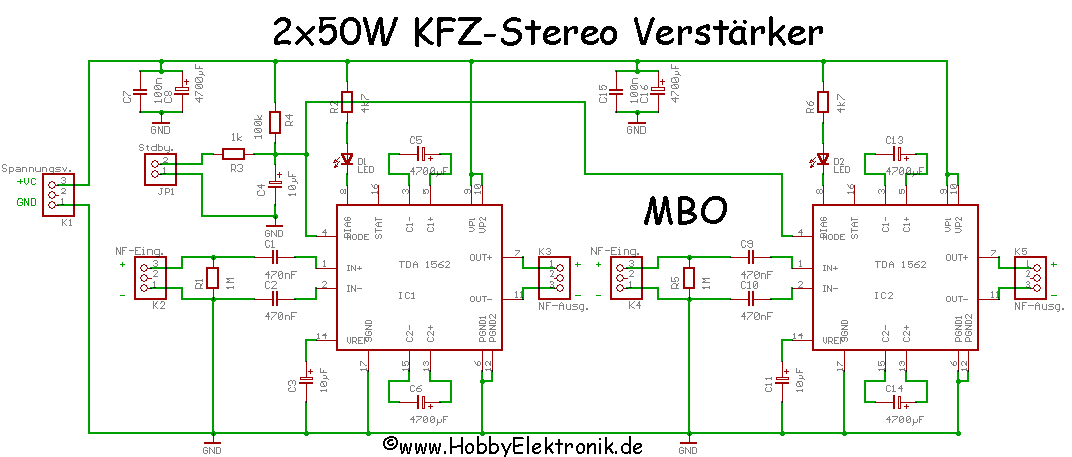

Ich hab mir vor paar Tagen eine Endstufe zusammengebastelt . Hab unten
noch den Schaltplan hochgeladen.
Mein Problem ist jetzt die Bummspannung die deutlich im Lautsprecher zu
hören ist. Ich hab die Schatlung für den Netzbetrieb aufgebaut.

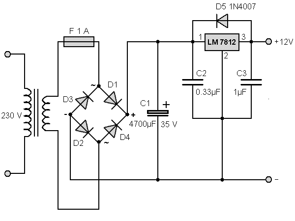

Verwendet habe ich einen 50VA 2x12V Ringkerntrafo und zwei 12V
Festspannungsregler ,als Glättung verwende ich in den beiden Netzteilen
Elkos mit gesamt ca. 30.000 µF .
Gibt es irgend eine  einfache Lösung um die Brummspannung zu reduzieren
oder komplett abzustellen  und das am besten zum selber basteln ??? Hab
nämlich noch jede menge Teile herumliegen ,vielleicht kann ich irgendwas
davon verwenden .
Ich hoffe ihr könnt mir da irgendwie weiterhelfen.
> hören ist.
Hörst du das Brummen auch bei kurzgeschlossenem, nicht angeschlossenem
Eingang?

Wenn das Ding 2x50W liefern soill, dann kannste das aber nicht mit einem
Trafo mit 50VA realisieren. Und Festspannungsregler für Endstufen sind
meistens auch fehl am Platze (ich hoffe, das sind nicht nur die
78xx-Regler). Gut, mit 12V~ ist man zumindest im Leerlauf schnell über
18V=, aber trotzdem ...
Ansonsten - wenn die Eingänge noch offen sind, dann können das
Brummeinstreuungen sein, denn die Eingänge sind ja mit ihren 150kOhm
recht empfänglich für sowas.
von Jens G. (jensig)
Checke mal die Masseverbindungen am neg- Eingang, ob da wirklich die
Masse dran ist.
Weiterhin, checke die Masseführung. Signal- und Leistungsmasse, und auch
die Masseleitung Gleichrichter->Elko sollten separat zum Siebelko
geführt werden, so daß keine Last- und Brummströme die Signalströme
überlagern (dein Beispiel mit dem Poti hat fast den Anschein danach)
Zeig doch mal das Board, damit man die Leitungsführung sehen kann.

Lass die LM7812 weg. Die ICs sind fürs Auto, brauchen viel Strom und
eine Spannungsquelle mit niedrigem Innenwiderstand.

Ja aber wnn ich die weglass ist die Spannung doch nicht mehr
stabilisiert oder ??
Ich weiß besser wär ein Schaltnetzteil , ist mir aber zu aufwendig zu
bauen und dann noch für ca. 28A.

Eine NF-Endstufe nach heutigem Standard braucht auch keine
stabilieiserte Spannung - er stabilisiert sie sich sozusagen selber,
denn das ist ja letztendlich ein gegengekoppelter Operationsverstärker,
und sowas ist ja wie ein Regler, der Störgrößen ausregelt (weitgehend).
Der TDA1562 hat 70dB Brummspannungsunterdrückung, ein 7812 steht da
nicht besser da, wenn man graduelle Unterschiede mal ignoriert.
Ich denke mal, entweder ist das eingekoppelter Brumm über den Eingang,
oder schlechte Masseführung.
Hast du den Eingang mal kurzgeschlossen?

12V und 50W macht reichlich 4A, nach den Elkos etwas weniger.
Zwei 7812 machen idR. ab 3A dicht, also könnte man ohne Regler zumindets
noch 1 zusätzliches A dauerhaft nutzen. In Spitzen auch mehr.

von HildeK (Gast)
B. Reger schrieb:
> Ist aber leider sehr unübersichtlich da auf Lochrasterplatine aufgebaut
Das wird das Hauptproblem sein. Falsche Zuführung der Versorgung,
schlecht gewählter Massepunkte, zu niedrige Querschnitte u.v.m. Z.B.
reicht da schon der Spannungsabfall auf der Masseleitung von einigen mV
als Brummquelle, wenn diese von der falschen Seite aus angeschlossen
wurde.

von HildeK (Gast)
Schau dir mal das Bild 9 im NXP-Datenblatt an. Da siehst du, wo der GND
vom Netzteil zuerst angschlossen werden muss und wie man die weiteren
Massepunkte legen muss. Die Zeichnung zeigt da nicht nur die rein
elektrische Verbindung, sondern das sind auch Hinweise auf die
Leitungsführung beim Layout!
von Benjamin R. (freak90)
Hä wie zuerst anschließen ?? Das versteh ich jetzt leider nicht so ganz
von HildeK (Gast)
Leitung GND kommt vom Netzteil, geht zuerst an die Pins 6 und 12 und
erst von dort an weiter auf einen Punkt, auf den sternförmig Pin 17, die
Cs und der Eingang bezogen sind.
Wenn du vom Netzteil die GND-Leitung zuerst zu dem Stern links führst
und dann von dort aus auf die Pins 6 und 12, dann brummts.

@ B.Reger
schau dir dein Layout im Vergleich zum DB und dem hier gesagten mal
kritisch an (oder zeige es hier).

von Michael R. (mexman) Benutzerseite
Hallo B. Reger:
Hier tummeln sich wieder ein paar superschlaue, die Deine Angaben nicht
richtig lesen.
1. Die Trafoleistung ist schon Okay, Dein Brumm tritt ja nicht unter
Last auf.
2. Die LM7812 sind auch nicht das Problem.
3. Auch die Lochrasterplatten nicht, denn Du schreibst ja, dass bei
Aufdrehen des Potis der Brumm verschwindet.
Leider enthaeltst Du uns die Schaltung mit Potis vor.
Der beste Hinweis hier war, die EIngaenge kurzzuschliessen.
Allerdings glaube ich nicht, dass Du das richtig gemacht hast:
Hier gehts erst mal nicht um die Audioeingaenge, sondern an den Klemmen
K2 und K4 jeweils die beiden Anschluesse kurzschliessen.
Dann sehen wir weiter.
Ich vermute einen falschen Anschluss der EIngangspoti, Ingos Hinweis war
hier der zielfuehrendste. Und die Potigehaeuse schoen auf Masse legen.
Gruss
Michael

Ich habe gerade mal an beiden ic´s die Eingänge K1 und K4
kurzgeschlossen und dabei verschwindet das Surren komplett. Ich hoffe
das hilft weiter .
von Michael X. (Firma: vyuxc) (der-michl)
Du hast 1M als Eingangswiderstand. Und dann wunderst du dich über
brummen?
<PATSCH>

von Franz B. (byte)
B. Reger schrieb:
> Jap ich weiß dass der Trafo etwas klein geraten ist aber habe leider
> keinen anderen  und will mir auch keinen anderen kaufen da die dinger
> verdammt teuer sind (ca. 70€ 200VA).
So Teuer sind die garnicht. Geld sparen kann man zb. wenn man 2x 12V
Halogenrinkerntrafos nimmt, ebay, pollin... etc. Hab mir schon deutlich
dickere Teile besorgt für weniger als 20 Euro
> brummen?
:) Was mich noch mehr wundert... das noch keiner was dazu gesagt hat.
Also wenns ein klassischer 1M Kohleschicht ist, kann der schon mal als
Antenne wirken. Mal ganz weglassen und/oder 10k Metallfilm verwenden.
Ansonten würd ich sagen das du ein klassisches "Aufbau&Massen" Problem
hast durch deine Lochrasterplatine. Ist das eine Lochstreifen oder
Lochpunkt? Bei Lochstreifen fangen die Bahnen schon mal mehr auf als gut
ist.
Aber ohne Oszi und Signalinjektor bzw. Funktionsgenerator is halt
insbesondere für einen Anfänger recht schwer solche Fehler zu finden.
Try&Error... alles möglich mal kurzschließen, werte
halbieren/verdopplen... etc.

@Franz B.
>> brummen?
schau mal da Beitrag "Re: Endstufe Brummspannung"
Wurde alles schon erwähnt ...
@Michael Roek-ramirez
wenn Du Schlaumeier mal genau den Thread durchlesen würdest, würdest Du
erkennen, das deine Vorschläge (sofern es überhaupt welche sind) schon
lange gemacht wurden. Wenn der TO dies aber nicht wirklich macht, oder
falsch umsetzt, oder falsche Antworten gibt, dann sind Konfusionen
natürlich die logische Folge davon. Man braucht sich nur die Frage
Beitrag "Re: Endstufe Brummspannung" und die (falsche)
Antwort darauf Beitrag "Re: Endstufe Brummspannung"
anzuschauen.
Und dann meine wiederholte Frage
Beitrag "Re: Endstufe Brummspannung", mit der
offensichtlich falschen Antwort
Beitrag "Re: Endstufe Brummspannung".
Und dann kommt genau das Gegenteil
Beitrag "Re: Endstufe Brummspannung" - tja - der Thread
ist wieder mal ein Beispiel für die totale Ignoranz den Vorschlägen
gegenüber, oder der Unfähigkeit des TO, solche Fragen und Vorschläge mal
ordentlich zu beantworten, bzw umzusetzen.
Also ihr zwei Schlauberger - selber erstmal richtig lesen und verstehen,
dann könnt Ihr Euren Senf (Kritiken den anderen gegenüber) dazugeben.
Grundsätzlich ist das Problem gelöst - der Brumm kommt über die
hochohmigen Eingänge - Punkt.
@B. Reger (freak90)
>Und was genau kann ich jetzt verändern um das Brummen abzustellen ??
- erstens Eingangs-Widerstand niedriger wählen. Standard sind wohl eher
so 22-47k - das sollte schon mal den Brumm kräftig reduzieren. Statt
eines extra Widerstand an der Stelle reicht auch schon, wenn das
Eingansg-Poti (kurz angeschlossen) etwa diesen Wert hat
- und zusätzlich den Eingang mit allen (heisen) Signalleitungen
abschirmen.
Wenn die Eingangsleiterzüge auf der LP nicht zu lang sind (nur wenige
cm), dann muß man das in der Regel nicht extra irgendwie schirmen. Es
macht sich aber ganz gut, wenn die freie Fläche um die Eingangsleiter
mit Massefläche belegt sind
- und wenn die Signalquelle selbst niederohmig gestaltet ist, dann
verschwindet der Brumm ohnehin automatisch beim Anschließen derselben,
selbst wenn der Eingang hochohmig wäre, bzw. nix geschirmt wäre.
Ohne solch eine angeschlossene Signalquelle (also mit freiem Eingang)
kann es aber trotz Schirmung und niedrigem Eingangswiderstand mehr oder
weniger leicht brummen, je nachdem, wie verseucht die Umgebung ist
von Franz B. (byte)
> Wär dieser Trafo hier OK:
Also du kannst schon auch den vorhandenen Trafo verwenden. Id. Regel.
ist die Leistung für den Normalgebrauch ja völlig ausreichend. Manchen
ist garnicht bewust wie laut 1W sein können (sofern die Lautsprecher
einigermaßen Wirkungsgrad haben). Wenn du keinen negativen Effekte hast
(Übersteuerung durch zusammenbrechende Vcc, Trafo glüht, etc) kann der
alte ohne Probleme verwendet werden.
Wie oben schon geschrieben... kleineren Widerstand... id. Regel werden
22k bei sowas verwendet. Muss natürlich kein Metallschicht sein...
billiger Kohle tuts auch. Bei dem Aufbau wird das eh nichts ausmachen.
Aber das sollte auch irgendwo im Datenblatt/Appnote stehen. Normal gibts
für die Teile ja schon Grundschaltungen vom Hersteller. Das sind oft
gute Ausgangsbasen für eine Weiterentwicklung
von MaWin (Gast)
Den Verstärker einfach an was anschliessen und nicht die Eingänge offen
lassen, dann ist es schon niederohmig genug damit keine Einstreuuungen
in die Eingangsleitungen passieren.
Vielleicht solltest du vorher aber nachdenken, auf welchen Murks du da
im Internet reingefallen bist.
Der TDA1562 ist ein besonderer Chip, der versucht durch Kunstgriffe aus
den wenigen Volt im Auto (nur 14.4V) irgendwie genug Spannung zu machen,
um mehr als 20W aus den Lautsprechern zu holen, und dabei nicht die
teuren DC/DC Spannungswandler der bessern KFZ-Verstärker zu benötigen,
damit man der blöden Kundschaft der tiefergelegten Gehirne werbewirksam
50W andrehen kann ohne die 50W bezahlen zu müssen.
Dieser miese Trick besteht aus den Spannungsverdopplern C5/C6. Hätte man
genug Versorgungsspannung, wäre  der Trick nicht nötig. Die
Spannungsverdopplung funktioniert nur gut bei hohen Tönen bzw. den
Testtönen der Verstärkerleistungsprüfung, aber gerade dort nicht wo man
Leistung braucht nämlich bei Musik. Zudem sind die 50W gnadenlos
übertreiben, so viel kann der Chip überhaupt nicht produzieren.
Ausserdem neigen Schaltungen mit belasteten Elkos zu frühen Ausfällen.
Tu dir einen Gefallen bevor zu einen teuren Trafo kaufst: Schmeiss den
Chip weg. Besorge dir einen LM3886 oder TDA7294. Die brauchen mehr
Spannung (daher wäre dein 12V Trafo ein Fehlkauf) aber man spart sich
die Spannungsregler (deine LM7812 wären sowieso schon beim TDA1562
gnadenlos unterdimensioniert und passen soweso nicht zum Trafo, sie
bräuchten 15V Trafos).
Und aus den Chips kommen dann wirklich 50W (die 100 im Datenblatt sind
jedoch genau so gelogen wie die 50 des TDA1562).
Der TDA1562 ist NUR Kundenverarschung im Auto. Ausserhalb des 12V
Bordnetzes hat der Chip KEINEN Einsatzgrund.

Verstärker, wie es der TDA1562 darstellt, total unglücklich gewählt.
Der 7812 ergibt max. 1,5A Strom (also wird schon der Trafo gar nicht
ausgelastet mit zwei solcher Dinger (2 Kanäle)). Mit 1,5A Peak Strom
kommt man auf rund 1A Sinus (mit dickem C hinter den Reglerns auch an
die 1,5A). Mit 1A Sinus kommt man auf 4W (9W) Sinusleistung an 4Ohm. Du
hast also gerade 2x4W(9W) - und das mit 2 70W-IC's - totaler Overkill.
Diese 2x4W bekomt man auch schon mit ganz billigen und alten
Schaltkreisen hin, wie die alte TDA20xx Reihe.
Vom Gesamtkonzept her ist das also alles nur ein schlecht
harmonisierendes Stückwerk.
Jens G. schrieb:
> Generell ist Deine Zusammenstellung von 12V/50W-Trafo, 7812, und die Art
Darum jetzt nochmal meine Frage bekomme ich mehr Leistung wenn ich die
Spannungsregler aus den Netztteilen entferne also nur gleichrichten und
glätten ???
von Franz B. (byte)
> glätten ???
Jap. Du must halt nur aufpassen das du unbelastet nicht an das Vmax des
Chips rankommst. Siehe Datenblatt. Miss einfach mal vor dem
Spannungsregler im Leerlauf. Da es aber wohl ein Rinkern ist (relativ
"harte" Spannung) könnest du in den Spezifikationen bleiben. Auf alle
Fälle bekommst du dann mehr Luft nach oben (oder mehr Leistung, je nach
dem) was insbesondere für die Hochtöner gut ist. Deren Impendanz ist
teilweise recht hoch bei höheren Tönen was sich bei (zu) kleiner
Spannung negativ auswirken kann.
Wen du da einen 7812 oder sowas drin hattest, war das eh nix. Wie oben
schon  geschrieben wurde => 1,5A max. Aber es würd mich ned wundern wenn
du damit doch eine ordendliche Lautstärke hinbekommen hast. Sag ja... 1W
is garnicht mal so leise....

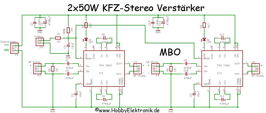

Also hab ich grad mal die Leerlaufspannung vorm Regler gemessen und das
sind 17,6V beim einen Netzteil und beim anderen 18,4 . Was meint ihr
dazu ???
Und ja mit dem 7812 bekommt man schon ne ordentliche Zimmerlautstärke
hin besonders die Bässe sind sehr kräftig.
von Franz B. (byte)
> sind 17,6V . Was meint ihr dazu ???
Sowas steht normal im Datenblatt.
http://www.nxp.com/documents/data_sheet/TDA1562Q_ST_SD.pdf
Was ich auf den ersten Blick so gesehen habe... verträgt der sogar bis
zu 45V. Aber mit den angegeben 4 Ohm sollte man nicht mehr als 18V(16V)
bei voller Last am IC haben. Sonst wird das Teil schlichtweg Termisch
überlastet. Ansonsten must du das irgendwie begrenzen. Aber bei dir wird
dann vorher der Trafo aufgeben/einbrechen weil der garnicht soviel Strom
liefern kann.
Was ich gerade noch gelesen habe... wieso hattest du 2x 7812? Wie waren
die geschaltet? Parallel? Nicht das die schwingerei von denen kommt. Die
sind auch anfällig für sowas.
Ich hab zwei getrennte Netzteile aufgebaut da der Trafo 2x12V liefert .
Und jedes Netzteil versogt einen ic .
Sind die 18,xV schon mit angeschlossenen Verstärker im Leerlauf?
Wenn nicht, dann mal den Verstärker mit anschließen, aber nicht
ansteuern (also Ruhestrom only).
Wenn die 18,xV schon mit angeschlossenen Verstärker gemessen wurden,
dann kann man notfalls eins/zwei Dioden in die +Leitung schalten, um
0,6-1.2V wegzufressen.
Nein mit angeschlossenem Verstärker hab ich an einen Netzteil 17,2V und
am anderen 17,5V .Die Unterschiede kommen daher dass das eine Netzteil
mit vier Dioden (BY229F) als Gleichrichter aufgebaut ist und das andere
mit einem Brückengleichrichter (7 Ampere) .
Na da biste ja noch im zulässigen Bereich, soweit bei den zulässigen
Netzüberspannungen (+10% gegenüber 230V) die 18V nicht überschritten
werden.
das ist doch schon alles geklärt! Sollte eigentlich klar sein, wenn man
den gesamten Thread durchliest.
von High Performer (Gast)
OK, dann halte ich mich in Zukunft zurück und lese hier nur noch
sporadisch. Sorry, dass ich Dich mit meinem Know How langweilte.
Doch, kann er selbstverständlich. Kaum ein Audioverstärker ist für
RMS-Leistung ausgelegt. Wäre auch Unfug. Lediglich bei PA-Systemen wird
das so gemacht, da dort andere Signale möglich sind.
Selbstverständlich kannst hier weriter Dein KnowHow posten. Da aber Dein
Text mir so vorkam, als wäre hier noch gar keine Lösung für das Problem
gefunden worden, wollte ich Dich nur darauf aufmerksam machen.
Nein - kann man nicht, zumindest nicht, ohne nachzudenken. Gerade dieser
IC neigt dazu, aufgrund seines Designs mit der Ladungspumpe dem Netzteil
niederohmiger zu erscheinen, als ein normaler Verstärker. D.h., der
macht selbst aus kleinen Spannungen noch reichlich Ausgangsleistung,
indem er dem NEtzteil mehr Strom abverlangt. Bei über 4A begint der
Trafo unter die 12V zu rutschen, und der IC macht trotzdem noch keine
Anstalten, Verzerrungen zu produzieren, weil er auch mit Unterspannung
vom Trafo immer noch gut geht. Also kann man noch mehr aufdrehen, und
der Trafo krebst dann vielleicht mit 6,7,8 oder mehr Ampere bereits
deutlich unter Nennspannung herum, entsprechend dann dessen
(Verlust-)Leistung. Irgendwo gibt's dann den Schnittpunkt, daß die
Spannung soweit abgefallen ist, daß der IC dann nicht mehr klaglos will.
Dann ist der Strom aber schon extrem hoch aus Sicht des Trafos. Und das
dann in doppelter Ausführung.
Hier brauchste also eher einen Trafo (wenn wir bei 50W bleiben wollen),
der weniger Spannung bringt, dafür aber mehr Strom, also für
niederohmigere Lasten ausgelegt ist. Das Spannungs/Stromverhältnis
sollte also dem Lastwiderstand (aus Sicht des Trafos) einigermaßen
entsprechen, sonst ist der Trafo überstromgefährdet.

Also dann werde ich jetzt einfach den Regler , c2 , c3 und D5 entfernen
richtig ??
von mhh (Gast)
> richtig ??
Ja, wobei Regler raus und D5 durch eine Drahtbrücke ersetzen das
einfachste ist.
> richtig ??
Nur den Regler. Reicht.
Hab gerade einen Regler entfernt und nochmal gemessen im leerlauf ohne
angeschlossenen Verstärker : 18,4V  und 4,5A. Werde gleich noch den
zweiten Regler entfernen und dann testen .
OK sehr gut auf jeden fall viel lauter als vorher jetzt fließen hier ca.
4 Ampere.
Jetzt gibt´s aber noch ein Problem . Ich hatte vorher noch einen 12V
Lüfter dran wie kann ich dieses Problem jetzt lösen ?? Wiederstand ???
Sehe doch für den Lüfter alleine einen 7812 vor.
Ja darauf bin ich auch grad gekommen also das heiß alles wieder
zusammenbauen :-(
von mhh (Gast)
Widerstand geht, wenn er richtig berechnet wird. Für 7812 bricht die
Spannung des Netzteiles zu weit ein, wenn es laut wird.
> 4 Ampere.
Mach das nicht zum Dauerzustand. Irgendwann sagt dann der Trafo tschüss.
OK alles funzt , Lüfter läuft und Verstärker luft auch . Wär nur noch
das Problem mit dem Brummen .
wieso mit dem Brummen - ich dachte, es brummt nicht mehr, wenn Eingang
kurzgschlossen ist? Wenns bei offenem Eingang brummt, dann ist das je
nach Größe der ungeschirmten Eingangsleitungsfläche mehr oder weniger
normal  ...
ja wenn der eingang kurzgeschlossen ist hört das brummen auf aber ich
kann doch nicht dauernd den Eingang kruschließen oder hab ich jetzt was
falsch verstanden ???
Naja - dauerhaft kurzschließen sollst Du den Eingang ja nun nicht. Das
war ja auch nur als Test gedacht, um die Ursache festzustellen. Und das
Testresultat sagt uns, daß das Brummen ganz normal aus dem
230V-Wechselspannungsnetz kapazitiv in den Eingang eingekoppelt wird.
Das ist letztendlich nicht überraschendes, sondern das Problem hat
eigentlich jeder Verstärker, dessen Eingang zu hochohmig ist, und dessen
Eingang zu viel freies Bein zeigt, also schlecht geschirmt ist.
Der Vorschläge wurden ja viele gemacht, um das Brummen einzuschränken.
Was hast Du den davon inzwischen umgesetzt?
ja das war mir auch klar dass das nur ein Test war darum war ich jetzt
etwas verwirrt....
Hab bis jetzt noch nichts geändert . Jemand hat doch geschriebn dass ich
die 1M Widerstände durch 22K ersetzen soll. Aber bringt mir das
überhaupt etwas wenn das Brummen vom Netzt kommt ??
Ja, das bringt schon mal reichlich, weil es ja quasi ein
RC-Hochpaßdarstellt (C wird durch Netzleitungen um Dich herum und den
Eingang des Verstärkers (dessen ungeschirmte Fläche) gebildet. Und ein
Hochpaß wird "hochpassiger", je niedriger der zugehörige R wird. Wir
schieben also die untere Grenzfrequenz des Hochpaß für diese Störungen
nach oben, und zwar um Fakto 50, wenn Du von 1M nach 22k änderst (gut,
der IC-Eingang selbst hat glaube ich so um die 150kOhm, so daß es nur um
Faktor 7 besser wird - aber immerhin).
Ansonsten natürlich Schirmung ...
Und wenn Du eine Signalquelle anschließt, die relativ niederohmig ist,
dann erniedrigt dies effektiv den R nochmal drastisch, so daß das
Brummen schon fast restlos verschwindet. Hast Du einen stark
gegengekoppelten OPV (niedrige Verstärkung) als Signalquelle, dann hört
das Brummen praktisch ganz auf.
Offensichtlich hat deine Lochrasterplatine viel zu viel Metall noch am
Eingang, was den Brumm effektiv einfängt.
Hab grad doch noch kurz die Widerstände ausgetauscht und das Brummen ist
so gut wie weg es ist fast nicht mehr zu hören ;-)
von Michael_ (Gast)
Naja, 22K sind für einen NF-Eingang recht niedrig. Für übliche CINCH
geht das schon, aber du kannst Probleme mit den tiefen Frequenzen
bekommen.
Nochmal, hast du die Eingänge abgeschirmt? Zwei Zentimeter ungeschirmt
reichen schon, um Schmutz einzufangen.
>Meinst du Leitung mit einem Schirmgeflecht ?? Wenn ja dann hab ich sowas
>nicht zuhause.
Das ist schlecht. Der Leiterzug auf der LP für den Eingang (incl.
eingeschleifte Kondies) sollte möglichst kurz sein (weil das läßt sich
LP-technisch schlecht schirmen), und die angeschlossene Signalleitung
sollte dann auf alle Fälle eine geschirmt sein. Wenn die Quelle ziemlich
niederohmisch ist, und die Leitung nicht zu lang, geht zwar auch
ungeschirmter Klingeldraht noch ohne größere Brummeinstreuungen, aber
hochfrequentere Störungen (wie Schaltspitzen auf dem Netz (Knacksen),
oder Rundfunksender) finden dann trotzdem ihren Weg in die Schaltung.
Also geschirmte Strippen sind daher eher Pflicht.
