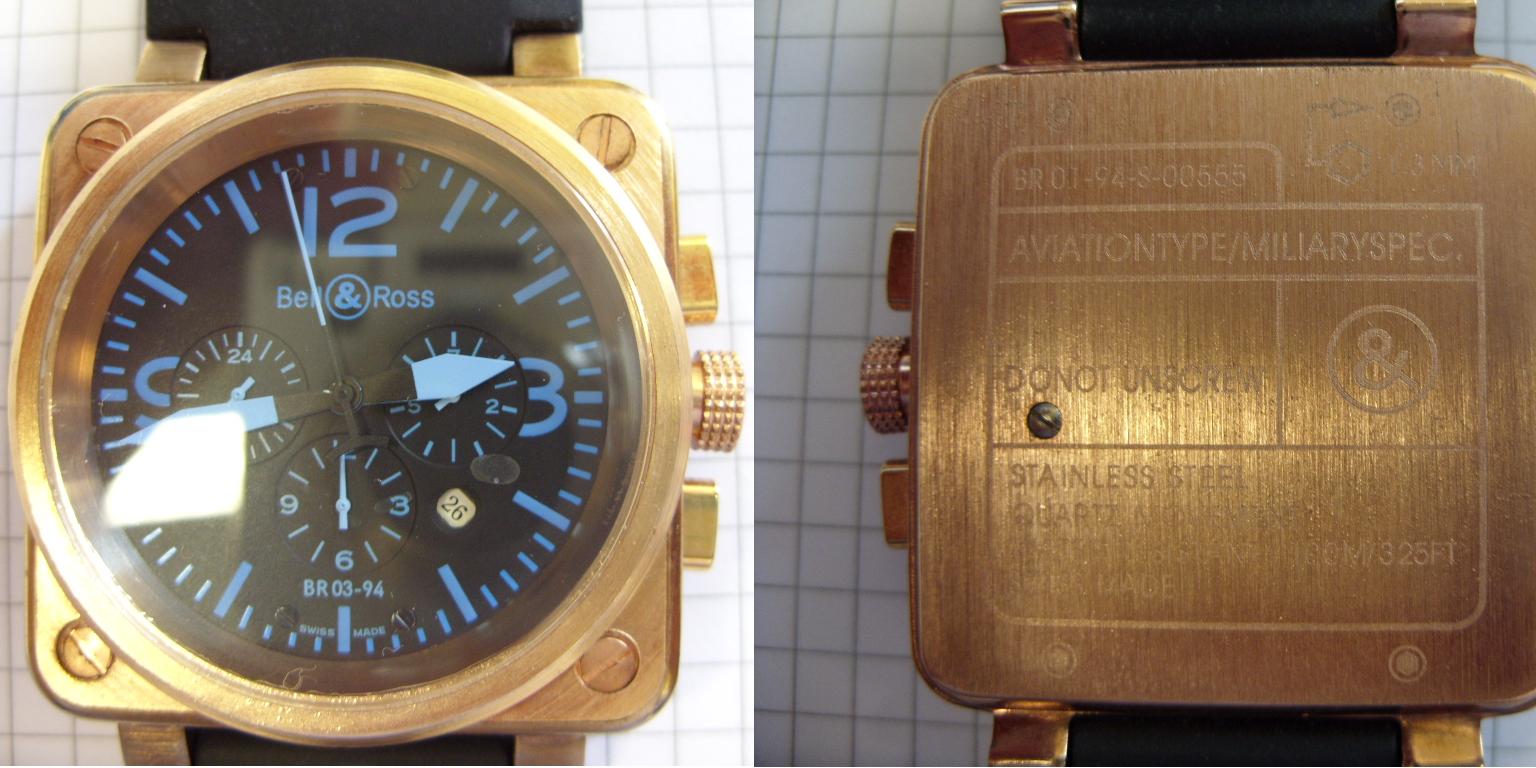

Ich habe mir im Urlaub diese fast echte Quarzuhr gekauft. Nun geht sie am Tag 2 Minuten vor. Erste Möglichkeit: Ich lasse die Uhr so wie sie ist: Am Tag 2 Minuten => Im Monat sind das 60 Minuten und im Jahr 12 Stunden. D.h. einmal im Jahr wird die richtige Uhrzeit angezeigt. :-) Zweite Möglichkeit: Ich könnte das Uhrwerk natürlich auch blockieren, dann würde immerhin zweimal am Tag die richtige Uhrzeit angezeigt werden. :-) Gibt es noch andere Möglichkeiten? Ich würde mich über ernsthafte Vorschläge freuen. Ich habe etwas Angst die Uhr zu öffnen, es ist eine Automatik-uhr, der Strom wird aus der Bewegung eins Schwungrades gewonnen. Würde ein Uhrmacher das machen können, der sagt doch, selber Schuld, was kaufst du so einen gefälschten Mist...

Oder ein stinknormales billiges Uhrwerk ohne Schwungrad-Automatik und derbst verstimmten Quarz?! Würde ich bei nachgemachten Ramsch am ehesten vermuten. - gerd
Yalu X. schrieb: > Ist die Uhr tatsächlich nur so groß wie ein Hirsekorn? Ich habe nix von der Größe der Uhr geschrieben. Das Karopapier im Hintergrund ist ein normales Schreibheft mit 5mm Rastermaß, kein Milimeterpapier!
Tourist schrieb: >> Ist die Uhr tatsächlich nur so groß wie ein Hirsekorn? > > Ich habe nix von der Größe der Uhr geschrieben. Ich dachte nur, weil auf der Rückseite "MILIARYSPEC" steht. Da ich dieses englische Wort noch nicht kannte, habe ich im Leo nachgeschaut, was "miliary" auf Deutsch heißt.

Da gibt es wirklich 2 Möglichkeiten: Entweder ist es ein mechanisches Werk, daß sich noch ein wenig nachregulieren läßt, (10-20 Sekunden am Tag ist dann okay ), oder es ist so ein Quarzschrott ( Werkwert unter 1 € ), da kann man dann gar nichts machen. Also öffnen, und ein Bild machen.

Bernd Funk schrieb: > Entweder ist es ein mechanisches Werk, daß sich noch ein wenig > nachregulieren läßt, (10-20 Sekunden am Tag ist dann okay ), > oder es ist so ein Quarzschrott ( Werkwert unter 1 € ), da > kann man dann gar nichts machen. Vermutlich ist es ein Quarzwerk. Auf der Rückseite steht (wenn ich da richtig gelesen habe) "QUARTZ MOVEMENT". Das heißt zwar zunächst einmal gar nichts. Da sich die Beschriftung aber vom Original unterscheidet (dort steht "AUTOMATIC MOVEMENT"), nehme ich an, dass tatsächlich kein mechanisches Werk eingebaut worden ist. Ob es sich um ein echtes Quarzwerk oder vielleicht nur ein "RC-Werk" handelt, sei einmal dahingestellt ;-)

Stainless steel ... etwas gelblich. Ich wuerd auf Messing tippen. Die Stellschraube koennte die Geschwindigkeit einstellen...
2 Minuten von 1440 Minuten am Tag, das sind 1389ppm Abweichung, also 0,1389%. Das hat nichts mit Quarzgenauigkeit zu tun. Eher mit gigantisch falscher Schaltungsauslegung, einer Störung, oder einfach Betrug, wenn es gar keine Quarzuhr ist. Da ich auch noch aus dem Zeitalter der rein mechanischen Uhren stamme: 2 Minuten Abweichung am Tag gibt es auch dort nicht. Auf die Woche, ist das gerade akzeptabel. Selbst meine alte Quarz-Armbanduhr von 1983, ja, die lebt und geht, hat mal eine Minute Abweichung in 3 Monaten. Macht 7,7ppm. Das ist quarztypisch. Im Grunde sogar gut. Und nur ein Hong-Kong-Teil, kostete damals schlaffe 30DM. Computerquarze haben schon mal zwischen 30 und 100 ppm, müssen auch nicht gerade immer absolute Uhrenpräzision haben. Mit einem Prozessorboard (mit 8051-Derivat) hab ich aber das selbe Phänomen wie der TE: Die DCF77-Uhr geht bei Ausfall des Funksignals über eine Minute am Tag falsch. Da hab ich wohl einen Quarz aus 2. Wahl oder Ausschußware erwischt... Die Timer-Simulation stimmt nämlich exakt. Stört aber nicht weiter, da so ein Notbetrieb seltenst vorkommt, und auch angezeigt wird.
Bei Ramsch-Quarzwerken werden der Trimm-Kondensator und die manuelle Justage weggelassen. Das halbiert den Preis.
