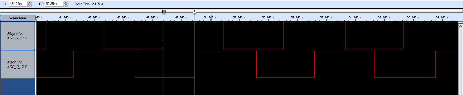

Ich habe 2 AD-Wandler. Jeder AD-Wandler erzeugt 1 Dataready-Signal.
Diese beiden Datareadysignale sind  beim FPGA auf Clockbuffer gelegt.
Im normalen Fall ist die Phasenverschiebung zwischen den beiden Signalen
90°. Jedoch kann es passieren das die Phasenverschiebung zwischen den
beiden Datareadysignalen 180° beträgt.
Dies hängt damit zusammen das der Clock manchmal unterbroche wird und
die AD-Wandler dadurch unterschiedlich starten.
Jetzt möchte ich im FPGA erkennen wie die Phasenlage der beiden
Leitungen zueinander. Ich habe mir gedacht ich erzeuge erst einmal mit
Hilfe eines FF den Takt mit der halben Freqeunz.
Dann muss ich aus dem einem Signal wieder einen Takt erzeugen und das
andere Signal abfragen. z.B. so. Wenn eine ansteigende Flanke vom
reduzierten CLK kommt und dann das reduzierte Signal den Zustand 1
besitzt dann ist die Phasenlage 90° wenn nicht dann ist die Phasenlage
180°
Jedoch halte ich diese Lösung nicht für besonders sinnvoll. Vielleicht
gibt es bessere Vorschläge. Die Datareadyleitungen kann ich nicht auf
einen DCM legen, da der Clock stark jittert.

Erzeuge dir doch einen Abtastclock mit dem DCM und taste beide
ADC-Clocks mit dem Abtastclock ab und zähle die Zeit zwischen den
Flanken...
z.B. ADC-Clock beträgt 50 MHz -> lass dir mit dem DCM einen Takt von 250
MHz erzeugen und taste damit beide Signale ab, Genauigkeit wäre dann 60
Grad...
Das Datareadysignal hat leider schon eine Freuqenz von 200MHz Da ist
nicht mehr viel Luft nach oben.
Auch wenn ich die Dataready Clock durch FFs vergeringere bleibt die
Phasenlage konstant.
Ich verwende momentan einen einen Virtex 5 Speedgrade -3 will aber in
Zukunft auf den Speedgrade -1 wechseln
Du hast recht Simon. Wenn ich den Takt der Datareadyleitung durch mehre
in Reihe geschaltete FlipFlops vergeringere, dann kann ich mit einem
schnellen Takt herausfinden wie die Phasenlage ist.
