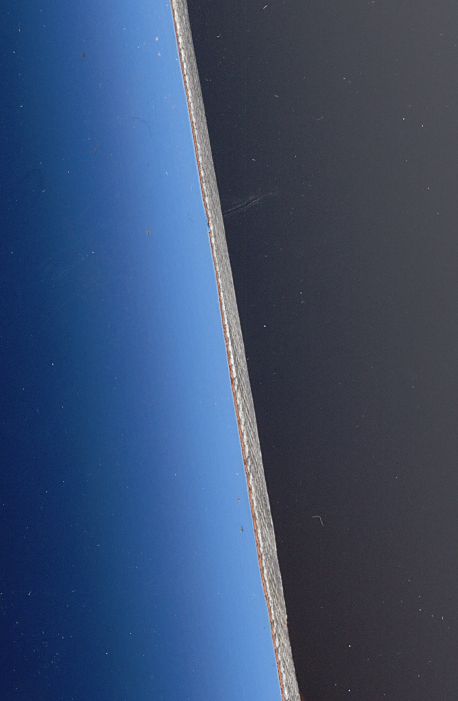

von Michael B. (planlessmichi)
Also das ist ein nicht nachbehandelter, also originaler Schnitt der
KS230 mit dem Hartmetall-Sägeblatt. Entscheide selbst, ob Du das mit dem
Teppichmesser auch so hinbekommst...
(Die Platine habe ich übrigens leicht gekippt eingescannt)
von STK500-Besitzer (Gast)
Gut zu wissen. Die KS230 habe ich mir schon gekauft, konnte mich aber
noch nicht für ein passendes Sägeblatt entscheiden.
Die knapp 40 Euro sind da wohl gut angelegt...
