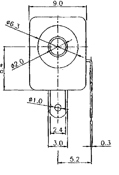

ich will am WE eine Layout fertig machen, leider gib es für diese Buchse
nur ein sehr ausführliches Datenblatt.
http://www.reichelt.de/?ACTION=3;ARTICLE=35273;PROVID=2402
kann ja jemand sagen, welcher Pin zu welchen Anschluss führt? Ein
passende Lib für eagle würde ich auch nehmen.
Danke
Peter
von viktor müller (Gast)
Der hintere Pin ist der mittlere. Habe ich gerade an einer identischen
Buchse ausgemessen.
von andz (Gast)
Jop...der hintere is der innenleiter, die beiden anderen der
außenleiter...kann man sogar beim genauen hingucken in dem Datenblatt
sehn ;)
von Peter (Gast)
> Buchse ausgemessen.
Danke, aber dann gibt es immer noch 2 Stück die eine Belegung brauchen.
Das ding hat 3 Stück.
mfg

von Peter (Gast)
andz schrieb:
> die beiden anderen der außenleiter
das kommt mir merkwürdig vor, weil die beiden von der fläche her 90Grand
versetzt sind.
Nicht das wir an einander vorbeireden.
Rechts an der Buche kommt einer raus     ?
Am ende der Buchse                       innenleiter
mittig unter der Buchse                  ?
von ... (Gast)
Nö, laut Datenblatt hat die Buchse nur 2 Pins. Sieht man an der
Frontsicht. Siehe Bild.
von Peter (Gast)
> Frontsicht. Siehe Bild.Beitrag melden | Bearbeiten | Löschen |
ja die Buchse hat 2 Anschlüsse, aber es sind 3 Lötanschlüsse vorhanden
von Herbert (Gast)
Die hintere Fahne ist der Mittestift .Die anderen beiden sind
miteinander verbunden und gehen zum äußeren Federkontakt.
von Herbert (Gast)
Nachtrag:Die beiden miteinander verbundenen Pins sind Schaltkontakte.Der
auf dem Foto sichtbare äußere ist bei eingeführtem Stecker in der "Luft"
Herbert
