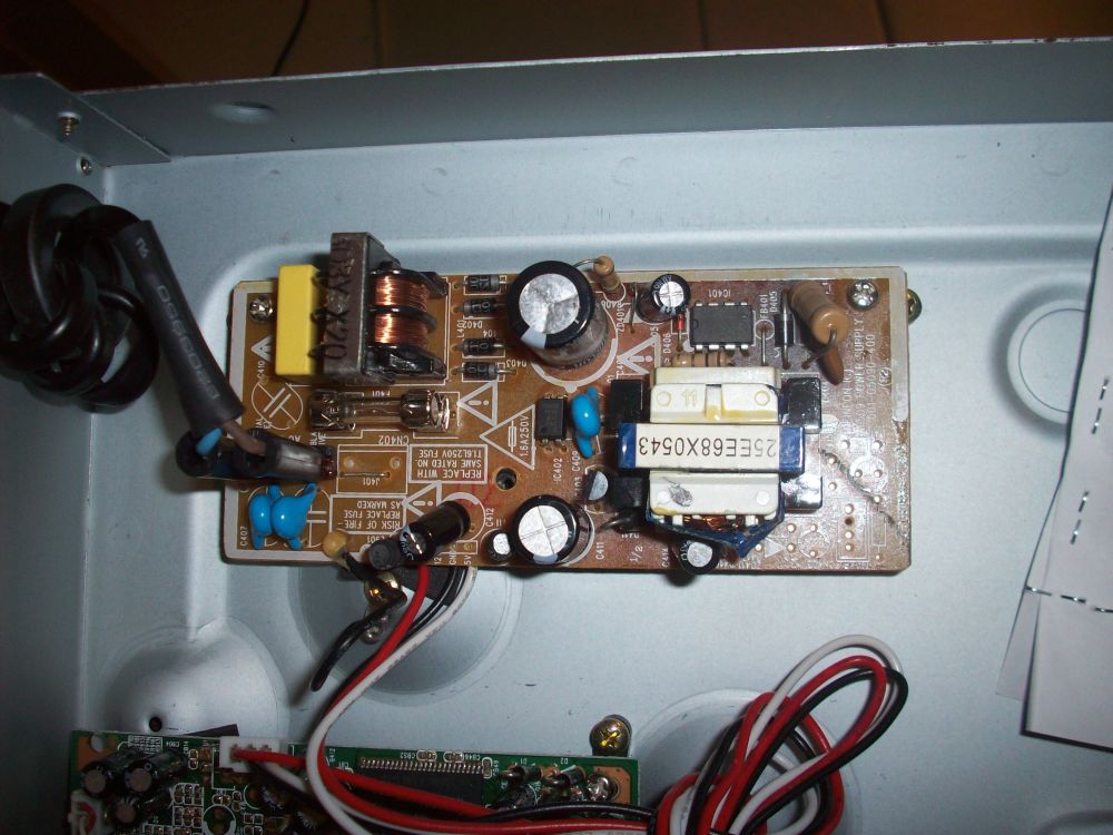

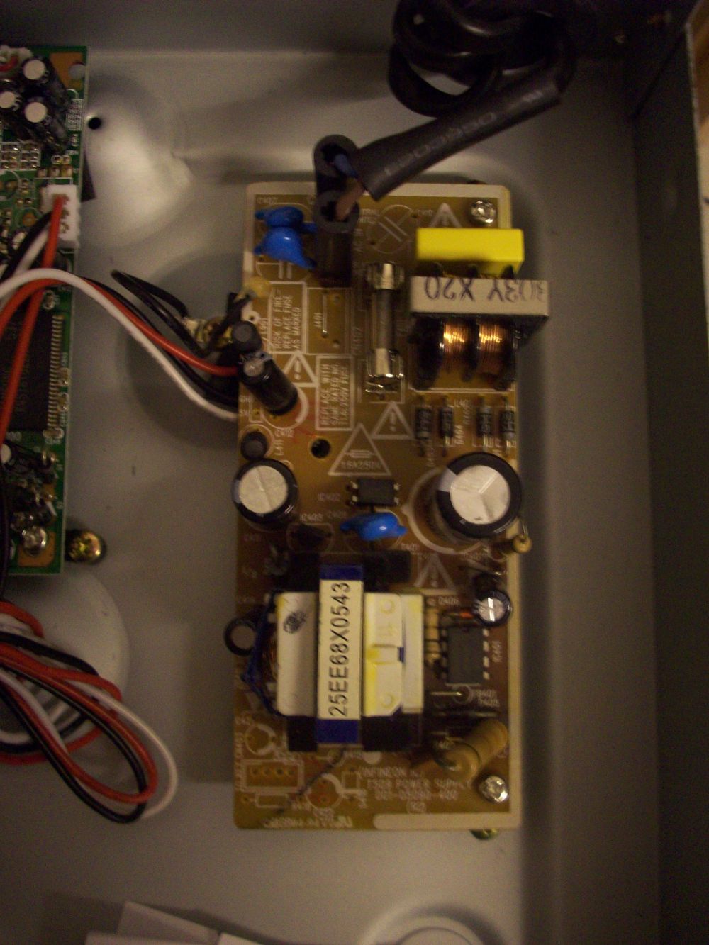

Hallo Wie der Betreff schon sagt, geht mein DVD-Player nicht mehr, da das Netzteil defekt ist. Ich will die möglichen Ursachen ein wenig eingrenzen bzw. minimieren, damit ich nicht jedes Bauteil auf der Platine austauschen muss. Zudem finde ich einige Bauteile bei Reichelt nicht, die ich bestellen müsste, wenn ich alles austauschen wollen würde (z.B. den ICE 2A056). Ich habe auch versucht den Player mit einem Föhn anspringen zu lassen, was auch kurz funktionierte. Kurz darauf hängte er sich bei der Anzeige von "Hello" aber wieder auf und nach einem Neustart mit wiederholten Föhnen tat sich gar nichts mehr. Dann habe ich die Hauptplatine mit meinem Netzgerät versorgt, nur um sicher zu gehen, dass das Teil nicht zu schaden gekommen ist. Mit dem Netzgerät lief alles fehlerfrei. Damit ist auch klar, dass der Fehler bei der Stromversorgung liegt. Aber jetzt weiß ich nicht wie ich weiter vorgehen soll. Den großen 22µf/400V Elko habe ich schon geprüft und nachgemessen und keine Fehler gefunden. Die Elkos mit den anderen Werten habe ich nicht daheim und müsste bestellen. Habt ihr Ratschläge was ich als nächstes tun sollte? MfG David

David Wagner schrieb: > Den großen 22µf/400V Elko habe ich schon geprüft und nachgemessen und > keine Fehler gefunden. Und wie / womit hast du den Elko "geprüft"? Mein gut gemeinter Rat: ersetze JEDEN Elko auf dem Netzteil. Das spart Zeit und Ärger. Gruß, Magnetus
> ICE2A056 Typischer Infineon Schrott. Wurde 2 Tage gebaut und dann vergessen. Ist ein UC3842 mit eingebautem MOSFET. Besorge Pollin 350686 für 1.95 und baue das stattdessen ein, da es so aussieht, als ob der Trafo des Netzteils zu schlecht gewickelt wurde, der Snubber des Netzteils dafür vom Schaltungsentwickler zu klein dimensioniert wurde, nachträglich in die Platine ein dickerer Widerstand eingebaut wurde, der aber auch unterdimenionisert war, hochohmig wurde, und die nun nicht weggesnubberte Leistung dann zu Spannungsüberhöhungen führte die den ICE2A056 zerdonnert hat, der aus Unobtanium besteht (ich hätte noch 2A265...). Die Alternative wäre den ICE2A056 gegen einen UC3842 und passenden MOSFET zu ersetzen. Das Pollin-Netzteil sollte von der Leistung her reichen, da 1.8 und 3.3 nicht benötigt werden. Eventuell die Diode des 5V/12V Zweigs besser kühlen.

Auch mein Tip: ALLE Elkos tauschen! Wenn du unbedingt sparen willst, lass den 400V-Elko drin. Meine Erfahrung ist, dass solche Netzteile z.T. nicht mehr anschwingen, wenn sich der ESR der kleinen Elkos lediglich etwa vervierfacht hat. (Bei mir: 10uF/35V, ESR= 7Ohm, läuft nicht. Mit neuem Elko mit ESR=1.8Ohm funktionierte das Teil wieder) Die Kapazität der Elkos war in meinem Fall noch absolut i.O. Nur der ESR war grösser geworden! Gruss Christoph
Schon mal unter die schief-stehenden Elkos geschaut? Habe ein Netzteil gesehen, wo sie sich nach unten "entleibt" haben. Lief nach Austausch der Kondensatoren wieder bestens.

So, ich hab jetzt im Keller doch noch die passenden Ersatzkondensatoren gefunden und eingelötet. Jetzt läuft der Player wieder. Danke nochmals für eure Hilfe.
