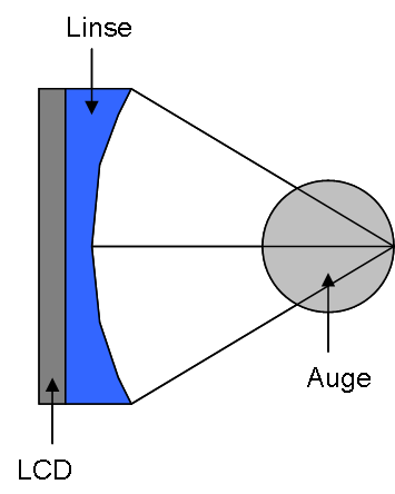

von Benjamin G. (gott)
V. Baumann schrieb:
> Ich fürchte Du wirst nicht drum rum kommen Dir ein Buch über
> Strahlenoptik zu holen und Dich einzuarbeiten. Mit einer Linse ist es
> nämlich leider nicht getan. Zunächst einmal willst Du ja nicht, dass
> deine Video-Brille 20 cm tief ist, sondern möglichst flach. Dies macht
> das Linsensystem deutlich komplizierter. Außerdem will man möglicht
> geringe Abbildungsfehler haben, wodurch das Linsensystem ebenfalls
> komplizierter wird.
Naja, 20 cm tiefe ist sicherlich anstrengend für den Nacken.
Das mit den Abbildungsfehlern wusste ich gar nicht, danke für die
Informationen.
Hab mir nun ein paar Internetseiten dazu angesehen.
Dabei bin ich auf die Idee (siehe Anhang) gekommen.
Also meine Denkweise dazu:
Wenn man nun eine Linse direkt auf das LCD legt mit dieser Form,
so dass der Brennpunkt genau da ist wo die Rezeptoren (oder wie man die
Dinger nennt) im Auge sind, sollte man doch eigentlich das Gefühl einer
riesiegen Leinwand bekommen.
Dabei müsste man nicht immer gerade aus sehen, sondern man könnte sich
auf dieser riesigen Leinwand umsehen (wenn man die Augen verdreht ;-) ).
Oder doch nicht?

von V. B. (dr-robotnik)
> Informationen.
eben, deshalb brauchst Du ein komplexeres Linsensystem um den Abstand zu
verringern.
Nee, es funktioniert anders: normalerweise willst Du dass das Licht aus
deinem Okkular als paralleles Strahlenbündel rauskommt, dann übernimmt
deine Augenlinse das Fokussieren auf die Netzhaut. Es ist dann so als
würde man in die Ferne schauen (das Auge fokussiert auf "unendlich").
Dies empfindet man als angenehm, da die Muskulatur dabei entspannt ist.
Wenn dies nicht der Fall ist, wird das Auge angestrengt und ermüdet sehr
schnell. Im extremfall ist es dann so als würdest Du versuchen auf ein
Blatt Papier schrafzustellen, das sich direkt vor deiner Nasenspitze
befindet.

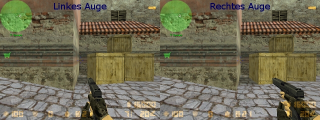

Zur Software:
Ich hab nun eine Wrapper-DLL geschrieben.
Getestet habe ich es bis jetzt nur bei Counter-Strike 1.6
Womöglich funktioniert es aber auch bei anderen Spielen.

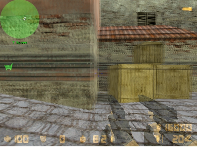

Die DLL macht an sich nichts anderes als abwechselnd den punkt "0" im
3D-Raum nach links und rechts (an der X-Achse) zu verschieben.
Anschließend wird die Szene gezeichnet. (siehe Screenshoots)
(Menüs und HUD sind davon nicht betroffen. Ist ja auch nicht 3D ;-)
Wenn nun der Bildaufbau schnell genug ist verschwimmen diese Bilder
ineinander. (Sieht dann in etwa so wie scr02.jpg aus.)
Wie gesagt ist diese DLL nur zum testen.
In Zukunft will ich noch funktionen einbauen, die die Bilder als
"HBITMAP" exportieren können, so dass diese vom Treiber an die LCDs
gesendet werden können.
