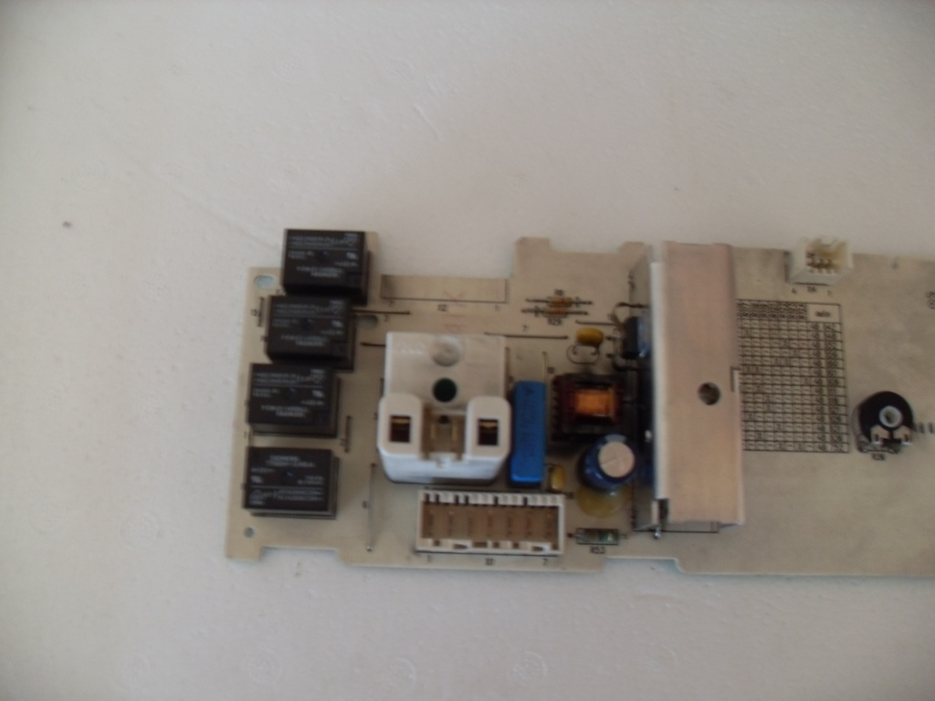

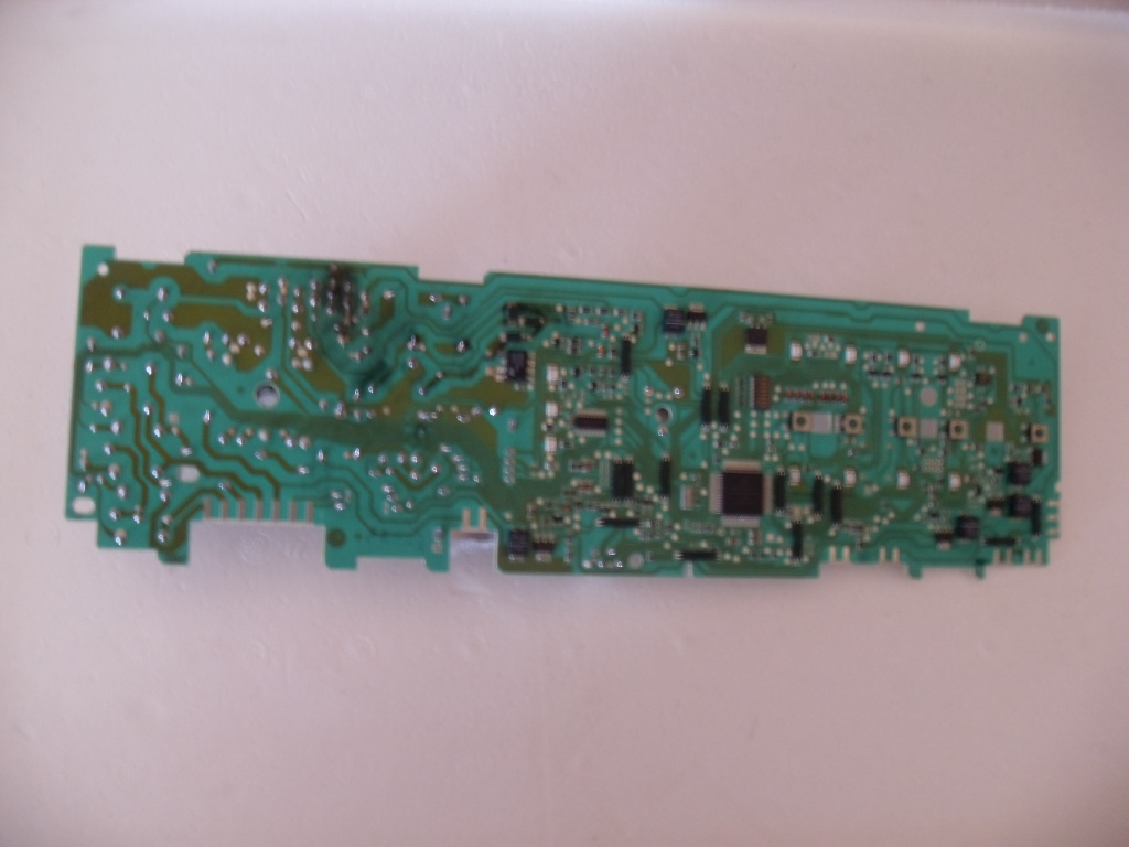

Hallo, hier die Bilder von der Vorder und rückseite Sie ist aus einer Waschmaschine. Mfg. GBZ-Oholiker

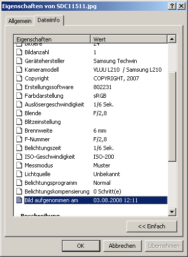

Gibts die Bilder auch in scharf? Außerdem könntest du mal die Uhrzeit / das Datum in der Kamera korrigieren. Der 3.8.2008 ist schon ein Weilchen her ;) Gruß, Magnetus
Magnus Müller schrieb: > Gibts die Bilder auch in scharf? werde ich meinem Bruder nochmal sagen kommen dann moregen. Magnus Müller schrieb: > Außerdem könntest du mal die Uhrzeit / > > das Datum in der Kamera korrigieren. Der 3.8.2008 ist schon ein Weilchen > > her ;) woran hast du das gesehen?
GBZ-Oholiker schrieb: > woran hast du das gesehen? Bild lokal abgespeichert und die Dateieigenschaften angesehen (siehe Anhang). Gruß, Magnetus

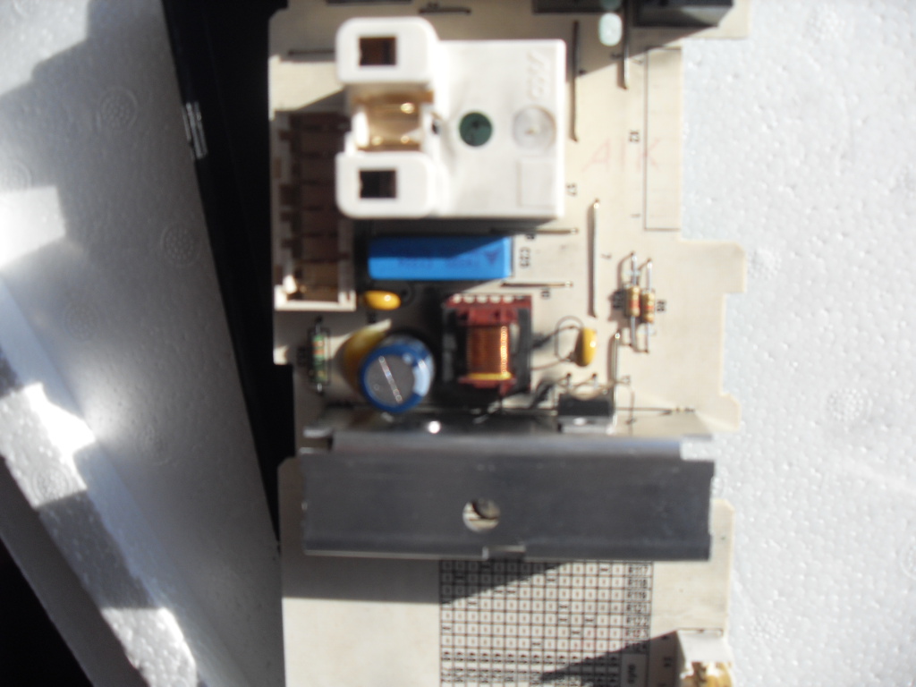

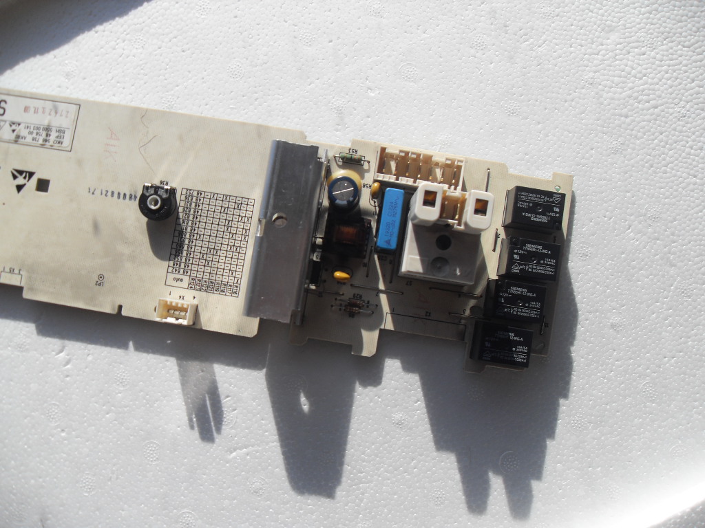

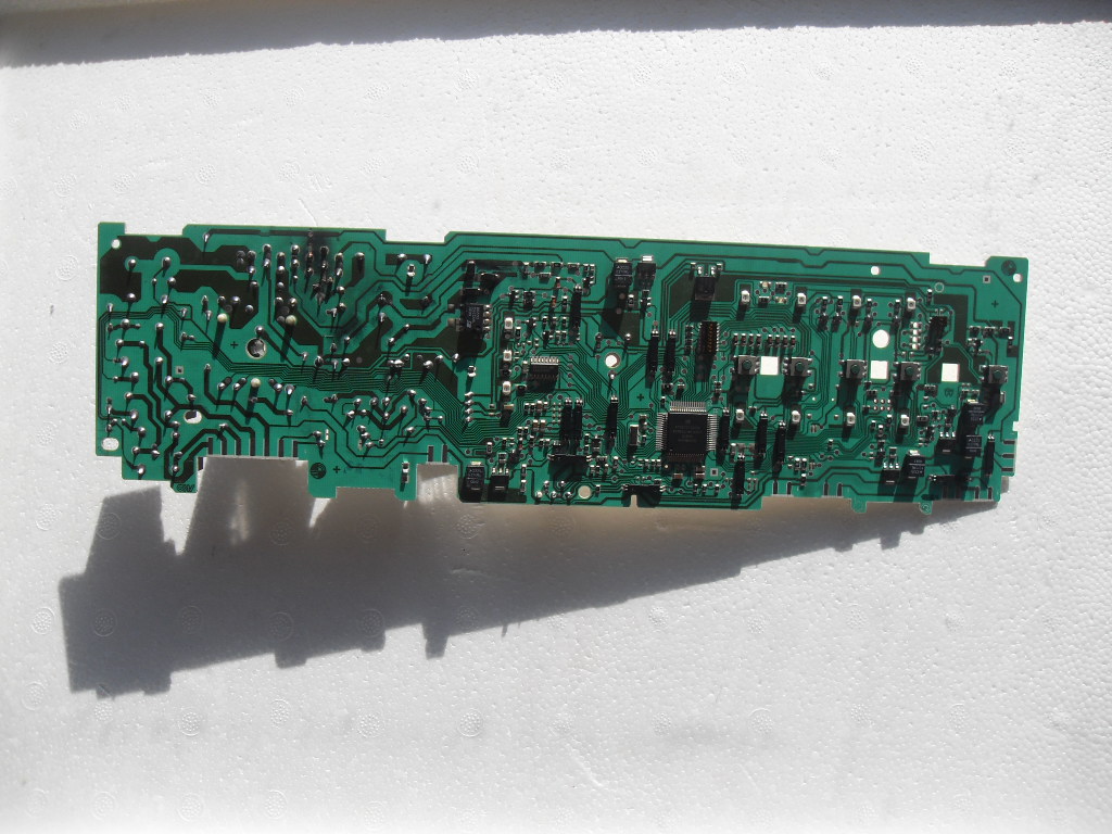

Hallo, hier jetzt die Bilder in scharf. Nur das eine von der nahaufnahme nicht alzu scharf. mfg.
Hallo, könnt Ihr mir den garnichts weiter zu der Platine sagen? Danke schonmal im vorraus
Also auf den Bildern ist da so gut wie nichts zu erkennen. Es sieht so aus, als ob es am Steckverbinder gekokelt hat. Ich würde jetzt erstmal versuchen einen Teil der Schaltung heraus zu zeichnen und die betreffenden Bauteile zu identifizieren. Was für ein Bauteil sitzt auf dem Kühlkörper ? Transistor oder Thyristor ? Sonst hilft nur das Orakel von Delphi oder der Kundendienst. gk
Die Erhellung mit Fremdlicht war schon eine gute Idee beim 2ten Anlauf. Wenn du noch die Schlagschatten vermeidest, durch Licht von oben und nicht schräg, sieht jeder fast alles.
Ich denke auch, das es unter dem Steckverbinder gebrannt hat. Wie sieht der Stecker aus?
