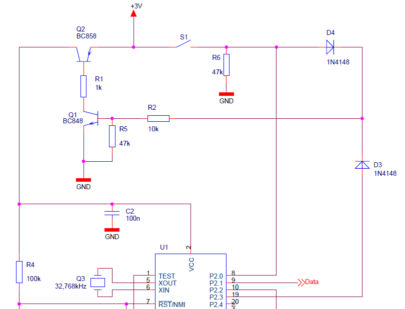

von Stefan (Gast)
So in etwa...
P2.3 Selbsthaltung vom µC
P2.0 Tastenüberwachung (zum Abschalten)
Programm muss Du Dir selbst überlegen

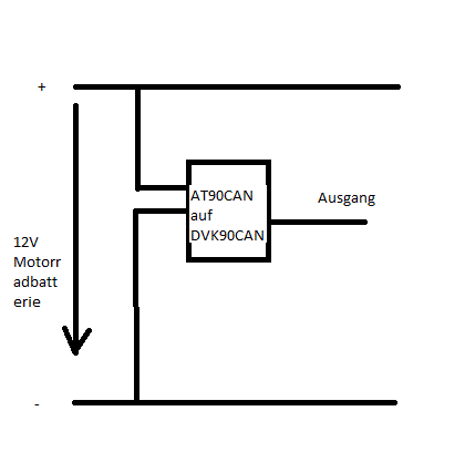

von (prx) A. K. (prx)
Da nicht allzu viele Controller direkt an einer 12V-Mopedstromversorgung
arbeiten können, wird da wohl ein Spannungsregler dazwischen eingebaut
sein. Die Standardtypen davon verbrauchen ein paar Grössenordnungen mehr
Leerlaufstrom als ein Controller im Power-Down. Folglich sollte man den
Regler in das Schema gleich mit einbeziehen. Oder verwendet Regler mit
geringem für die Batterie vernachlässigbarem Ruhestrom, dann erledigt
sich das von selbst.
von Floh (Gast)
So kann mans auch machen.
Das erste was der uC beim Starten machen muss ist den Transitor zu
schalten.
Zum Abschalten einfach den Transisotr sperren lassen.

von Sebastian (Gast)
@ FLOH: Wie soll er denn einen Transisor schalten wenn er selbst nicht
versorgt ist? Oder hab ich da was falsch verstanden?
von Floh (Gast)
Du drückst den Starttaster, uC wird versorgt.
Der uC schaltet direkt zu Beginn den Transistor, dann kannst du
loslassen.
Das geht so schnell, dass du davon nichts merkst.

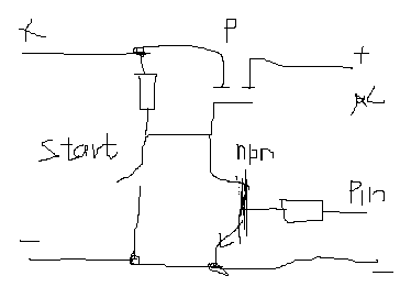

Ich selbst habe einigen Schaltungen eine Transistorlösung im Einsatz.
Funktion in etwa:
1. P-Fet (BS250) in der + Versorgung (über Pullup auf selbstsperren)
2. Tastenbetätigung schalten den Fet durch
3. MC fährt hoch und hält den Fet leitend (powerhold)
4. MC kann den Fet und sich selbst wieder abschalten.
Nun habe ich neulich mal genau nachgemessen und war verblüfft:
in abgeschaltetem Zustand fliesst ein Strom von einigen hundert uA.
Das ist wesentlich mehr als bei einem Powerdownmodus !!!
Der Strom scheint sich irgendwie durch die MC-Pins durchzuschlängeln.
Ich setze also in Zunkunft auf die Powerdownmodi.
Gruss Klaus

von icke (Gast)
wenn das eine forderung ist dann versuch das so zu bauen, daß der 5V
regler (wenn vorhanden) mit abgeschaltet wird. das könnte wirklich was
bringen (ein paar mA).
ich habe mal was mit einem p-kanal-mosfet gesehen, dessen gate von einem
pin des AVR über einen kleinen npn-transistor gesteuert wird. der taster
hängt zwischen gate und masse parallel zu dem transistor. beim
einschalten wird der FET durch das drücken des tasters leitend, der µC
läuft an und hält das FET-gate durch sein pin auf masse. zum abschalten
sperrt er den npn-transistor, wodurch auch der FET sperrt und das ganze
abschaltet.
von Klaus D. (kolisson)
hallo icke...
genau so etwas meinte ich in meinem vorangegangenen Beitrag. siehe:
http://www.aplomb.nl/TechStuff/Elmcie/Elmcie.html
Gruss K
