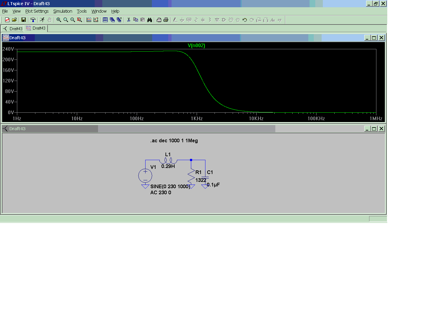

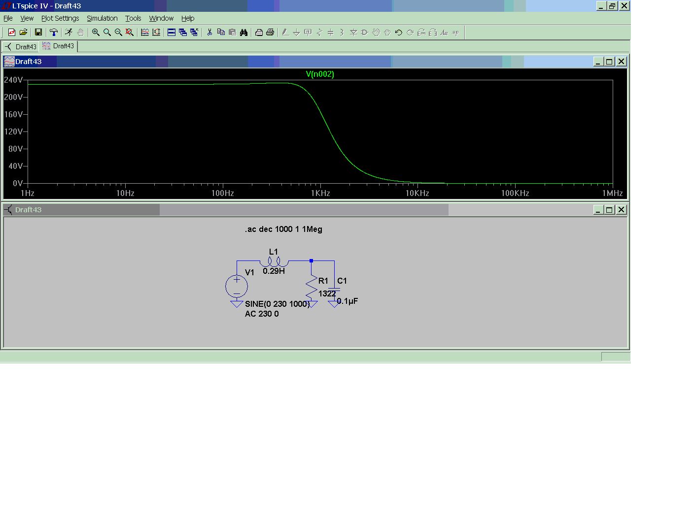

FU U ----------L1---------+----Motor U
FU V ----------L2------+-------Motor V
FU W ----------L3---+----------Motor W
                   C1  C2 C3
L1,L2,L3 = Dreiphasendrossel
C1,C2,C3 = Kondensatoren
Ueberschlaegige Berechnung des Filters:
fuer eine Phase ergibt sich folgendes Schaltbild.
--------L-------+------+
                C      R
               GND     GND
R ist hier die Motorlast.
Uberschlaegig kann man fuer den R annehmen:
R = U^2*3/P =  1322 Ohm  pro Wicklung
Das Filter hat eine Ubertragungsfunktion von:
Ua/Ue = -----------------------
        1 + jwL/R  + j^2w^2LC
Damit das Filter moeglichst flach verlaeuft waehlen wir ein
Butterworthfilter.
Damit ergibt sich fuer L = R * sqrt(2)/w
und fuer C = 1/(R*sqrt(2)*w)
w = 2*pi*fg
bei 4KHz Chopperfrequenz waehlen wir fg des Filters zu 1KHz.
L = 0.29H
C = 0.085uF = 0.1uF
Damit ergibt sich der im Anhang gezeigte Verlauf.
von Andreas K. (derandi)
Bei mir haben Motorwicklungen meistens noch eine Induktivität, was
passiert mit der in deiner Rechnung?
von Helmut L. (helmi1)
Das ist richtig. Aber die ist Belastungsabhängig. Der angegebene cos der
Maschine gilt ja nur unter Belastung. Was willst du denn dafür annehmen
? Das ganze kannst du halt nur überschlagmässig berechnen. U'nd die
Filter die nach dem Verfahren berechnet habe waren alle OK.
