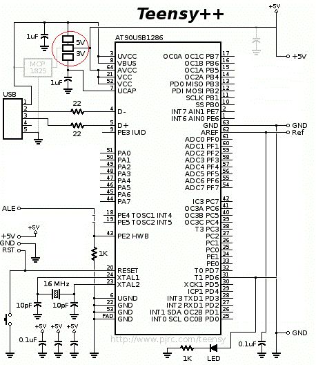

ich bin momentan dabei eine Liste für Einzelteile eines Teensy Boards
zusammenzustellen.
Mich würde interessieren was das eingekreiste Teil für eine Bedeutung
hat.
Vielen Dank schonmal im voraus :)
von Magnus M. (magnetus) Benutzerseite
Das soll wohl einen Lötjumper darstellen.
Gruß,
Magnetus
von Bl4cksh4rk (Gast)
Was kann ich mir denn darunter dann vorstellen???
Also besteht dazwischen keine Elektrische Verbindung?

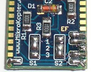

von Icke (Gast)
Verbindung nach Bedarf durch Lötklecks bzw. durchtrennen einer
Leiterbahn.
Siehe Anhang.
Solange du die Pads nicht mit einem Klecks Lötzinn verbindest: Ja.
Gruß,
Magnetus
Ja danke das hat mir weitergeholfen.

Da werden ja die Quratze mit 4 Pinen verwendet, kann man da auch einen
mit 2 Pine nehmen?
von ... (Gast)
Wenn das tatsächlich Quarze sind und keine Oszillatoren, dann ja.
Auf dem Schaltplan sieht man ja, dass da ein 16Mhz Quarz drauf sitzt.
Also wird das wohl kein Oszillator sein oder?
von ... (Gast)
Wenn die sich an den Schaltplan gehalten haben :)
Spielt aber eigentlich auch keine Rolle. Entweder ein Oszillator, oder
wie im Schaltplan ein Quarz mit den zwei Kondensatoren. Funktionieren
tut am Ende beides (richtige Fuse-Einstellung vorrausgesetzt).
Siehe dazu auch:
http://www.mikrocontroller.net/wikifiles/f/f6/Mega8_Tutorial.png
http://www.mikrocontroller.net/articles/AVR-Tutorial:_Equipment#externer_Takt
Wobei mir die Kondis mit 10pF etwas zu klein erscheinen.
Warum sind die zu klein?
Das Teensy Board gibt es ja so zu kaufen und sollte ja dann auch so
laufen?!?
