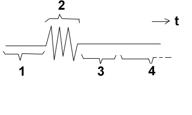

von Max (Gast)
nochmal eine Zeichnung zum Problem.
Bereiche:
1. Spule ist offen
2. Burst in der Spule.
    (Ob ein echter Wechselstrom oder nur ein Strom in einer Richtung,
dessen Stärke schwankt, ist nicht wichtig). Der Strom soll ca. 1A sein,
also mit  Leistungs-FET.
    F = 1Mhz.
3. Spule wird kurzgeschlossen (ca. 5 Mikro-Sekunden)
4. Spule ist offen
Die Induktivität hat ca. 1 Mikro Henry
von mumpitz (Gast)
Hallo!
Irgendwas ist hier Faul.
1.) Damit du bei einer idealen Spule (Ohne Kernsättigung und ohne
Widerstand) in 500ns und 1µH auf 1A kommst, benötigst du nach u=L*di/dt
2V. Also für meinen Geschmack viel zu wenig um mit einem FET anständig
arbeiten zu können.
Nimm vielleicht 20V mit 10uH
2.) Wieso willst du die Spule nach dem Burst für 5µs kurz schließen?
und 3.) Du musst sowieso einen Freilaufzweig in die Schaltung einbauen,
damit du die Energie aus der Spule beim Burst auch wieder raus bekommst!
Ich würde es vermutlich so machen wie im Anhang. Als Spule hab ich jetzt
einfach mal die Erste Simuliert, die ich gefunden habe.
http://at.rs-online.com/web/search/searchBrowseAction.html?method=getProduct&R=6755141
Grüße
Markus
von Max (Gast)
Danke an Markus für Schaltung unf Überlegung.
zu 1:
Der Strom kann auch größer 1A sein.
zu 2:
Es soll die Energie aus der Spule genommen werden.
Ich denke aber, die Schaltung nimmt bei jedem Zyklus die gesamte Energie
aus der Spule. Dann brauche ich die Phase (3) nicht mehr.
von mumpitz (Gast)
Hm... also eigentlich klingt die Aufgabenstellung nach einer kleinen
Samstags-Nachmittags Bastelei. Allerdings stimmt hier etwas in der
Aufgabenstellung nicht.
Fangen wir doch noch mal von vorne an.
Soweit ich jetzt mitbekommen habe:
Du möchtest in einer 10uH Spule für ca. 5us einen konstanten Strom von
ca. 1A in der Spule fließen lassen und danach die gespeicherte Energie
irgendwie weiter verwenden. ZB in einen Kondensator laden.
Mit den 1MHz nehm ich an, willst du den Strom auf diesen gewissen wert
regeln.
Stimmt das so?
Weil du vorher von Rechteckstrom geredet hast - der Strom in einer Spule
kann (außer in Ausnahmefällen) nicht springen und damit auch kein
Rechteck sein.
Grüße
Markus

von Markus (Gast)
Ach jetzt wird mir einiges klar. Wieso so geheimnissvoll?
Ich kann mir vorstellen, das hier einiges an Aufwand betrieben werden
muss, bis sowas zuverlässig funktioniert. Zumal die Induzierte Spannung
denkbar klein sein wird. Hab jetzt aber auch nicht sonderlich viel
Erfahrung mit den Auftretenden Werten.
Ich denke das Problem sind nicht die Stromimpulse, sondern den Strom aus
der Spule wieder zuverlässig und schnell raus zu bekommen, damit
gemessen werden kann.
Ich würds so versuchen: Mit der Simulation möglichst gute Vorarbeit
leisten, dann alles mal aufbauen und versuchen das ganze zu optimieren.
Meine Schaltung oben, denke ich, könnte für den Anfang reichen, wobei
ich auch über eine H-Brücke nachdenken würde, da damit vielleicht die
Möglichkeit besteht, den Strom zuverlässiger auf Null zu bringen als
einfach auf den Freilauf zu hoffen. Vielleicht würd schon ein simpler
Schrittmotortreiber funktionieren...
