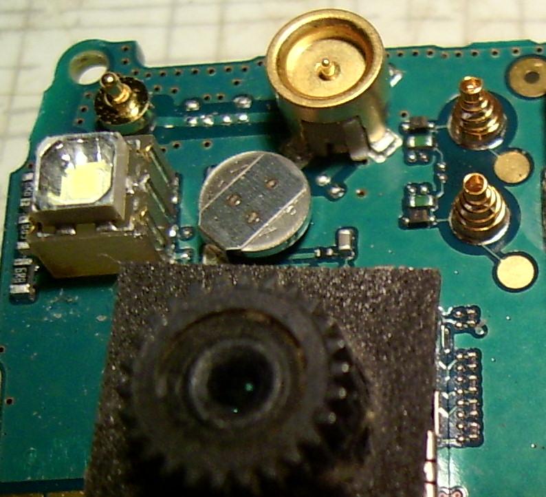

Hallo
Habe einige Handys demontiert.
Es ist mir aufgefallen das eine Mini Batterie zusätzlich eingebaut
ist,nicht bei jeden.
Warum ist das so.
Soll das Handy gezwungen werden auszufallen?
von Magnus M. (magnetus) Benutzerseite
Juppi J. schrieb:
> Warum ist das so.
Diese Batterie ist eigentlich ein kleiner Akku, welcher beim Akkuwechsel
dafür sorgen soll, dass die Handyinterne Echtzeituhr noch einige Minuten
weiterlaufen kann. Hat ein Handy keinen solchen Puffer, oder ist dieser
defekt, muss nach jedem Akkuwechsel die Uhr neu gestellt werden.

Für sowas hatte man schon im Palm IIIx nen SuperCap verwendet. Ein Akku
ist da IMHO fehl am Platz.
von Juppi J. (juppiii)
Sieht aber nicht wie ein Akku aus,eher wie eine Knopfzelle.
von Lukas K. (carrotindustries)
Es gibt auch Akkus in Knopfzellenform...
http://www.abcde.de/data/seiko-microbatteries.pdf
Xh414
Habe das Teil mal mit doppelten Okular betrachtet,
ist eine Batterie.#
Die kann keiner wechseln.;-)
von Peter D. (peda)
Ich hab sowas schonmal gewechselt. Das ist ein Kondensator, hatte vor
dem Einbau 0V und hat sich dann aufgeladen.
Der defekte Kondensator hat keine Ladung mehr aufgenommen.
Daß ein Akku im Neuzustand 0V haben darf, wäre mir neu.
Peter

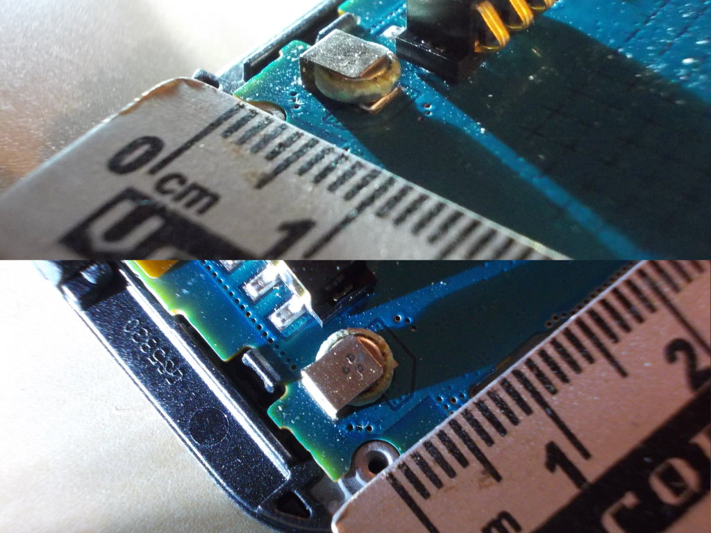

von Klaus2 (Gast)
diese akkus sind im übrigen häufig wegen des reflows defekt. war bei
meinem htc orbit auch so, ein tausch war abenteuerlich, aber möglich.
inkl abgerissenem pad + fädeldraht...irgendwie ist es in nem smartphone
doch etwas zu eng für nen ersa tip260.
Klaus.

von Pascal U. (papacheata)
Entschuldigt wenn ich den Thread hoch hole, ich hab derzeit das Problem
das meine Batterie kaputt zu sein scheint.
Kann mir jemand sagen wo her man sowas beziehen kann?
von oszi40 (Gast)

von eberhard u. (svgt)
Ich habe ein Samsung GT-I5500. Das ist mit einem Mal trotz vollem Akku
nicht mehr anschaltbar. Auch in diesem Gerät ist eine kleine Knopfzelle.
Die Messung ergibt, dass sie keinen Strom mehr abgibt.
Kann das der Grund sein, dass das Gerät nicht mehr anzuschalten ist?
