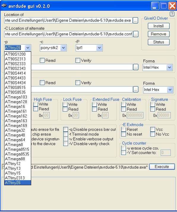

Hab das Ding jetzt mal installiert, mit update 5.10 aber einen 328 finde ich trotz allem nicht.
Du hättest ja erwähnen können, dass Du nicht mit avrdude direkt, sondern mit der GUI arbeitest. Für mich ist das nicht selbstverständlich, dass statt des von Dir benannten Werkzeugs die Hülle benutzt wird, die jemand drumrum gestrickt hat. Ist es denn so schlimm, avrdude auf der Kommandozeile zu benutzen? Da hättest Du die Mächtigkeit einer Kommandozeile ohne Beschränkungen durch eine GUI, aber natürlich auch kein buntes Fensterchen.
eigentlich spricht nix dagegen. Habe nur noch nicht gefunden was ich da genau eintippen soll.
Ingo Laabs schrieb: > eigentlich spricht nix dagegen. Habe nur noch nicht gefunden was ich da > genau eintippen soll. -p m328p

bekomme so ne Fehlermeldung beim Flashen. Mein Programmer (den ich auch mit dem Pony Progger nutze) hängt an LPT1 und ich habe auf pony-stk200 gestellt. probiere hier mit nen MEGA8 C:\WinAVR-20081205\bin\avrdude.exe -C C:\WinAVR-20081205\bin\avrdude.conf -p m8 -P lpt1 -c pony-stk200 -U flash:w:C:\AD_WANDLER_AUF_PWM\default\AD_WANDLER_AUF_PWM.hex:i avrdude.exe: can't open device "giveio" avrdude.exe: failed to open parallel port "lpt1"
Wenn Du avrdude mit einem parallelen Port benutzt, muss vorher der Treiber giveio geladen werden (einmalig). Starte die Datei "install_giveio.bat", ist bei winavr dabei. Dann läufts
