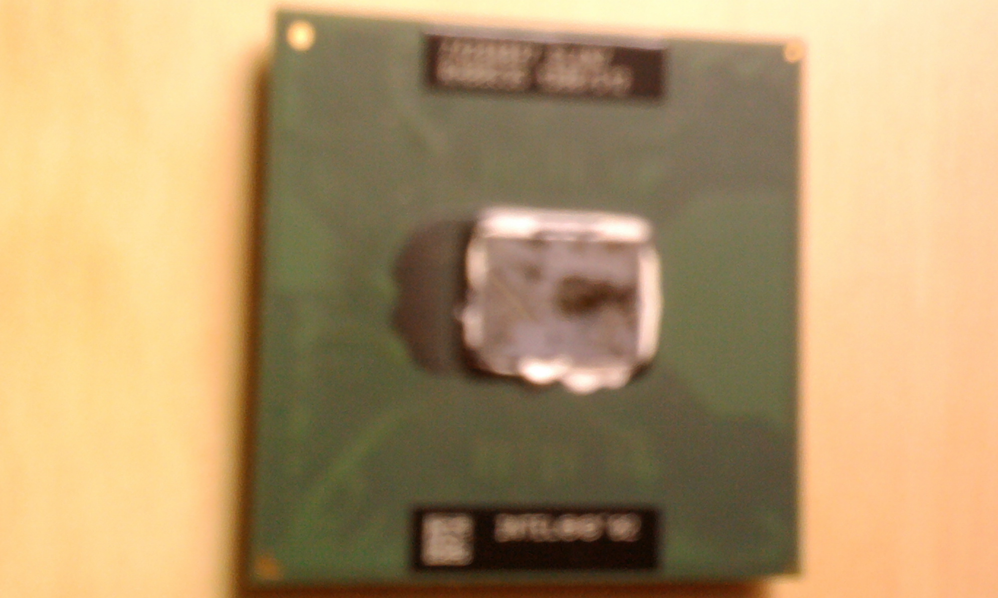

Das Notebook (Acer TravelMate 290E) einer Freundin startet nicht mehr.
Sie hat mit einer Sprachlern-CD gelernt und plötzlich war es aus. Bein
Versuch zu starten leuchtet keine LED und er gibt auch sonst kein
Geräusch von sich (weder Festplatte noch Kühler). Hab deshab mal darauf
getippt, dass der Prozessor hinüber ist. Habs deshalb mal auseinander
geschraubt um ihn mir anzusehen. Jetzt bin ich mir aber nicht mehr so
sicher ob er wirklich durchgebrannt ist. Hatte selbst schon mal ne
durchgebrannte CPU und weiss wie es aussehen kann. Habe mir jetzt
nochmal Fotos von durchgeshmorten CPUs angesehen (dau-alarm) und war mir
dann schon fast wieder sicher, bis ich diese Fotos gefunden habe
[[http://www.google.at/imgres?imgurl=http://www.it-techblog.de/wp-content/images/img_upload/uploads/2007/05/core2duo.jpg&imgrefurl=http://www.it-techblog.de/darauf-kommt-es-beim-notebook-kauf-an-der-prozessor/05/2007/&usg=__-F4UZP8HhhDJ59jq-mDrDs0NSJk=&h=439&w=500&sz=18&hl=de&start=30&zoom=1&um=1&itbs=1&tbnid=X_yf3VfS8aZnVM:&tbnh=114&tbnw=130&prev=/images%3Fq%3Dprozessor%26start%3D20%26um%3D1%26hl%3Dde%26client%3Dfirefox-a%26sa%3DN%26rls%3Dcom.ubuntu:de:unofficial%26ndsp%3D20%26tbs%3Disch:1]]
Hier ist auch auf dem ersten Bild in der Mitte neben dem
Bezeichnungsviereck(?) dieses Schwarze und am zweiten Bild dieses Weisse
was vermutlcih Wärmeleitpaste ist. Bei der CPU meiner Freundin ist
beides vorhanden nur dass das weisse teilweise bis zu ca 2 mm breit und
das schwarze an einer Stelle bis zu ca 8 mm breit ist, und falls auf dem
Viereck mal was stand, ist es futsch da es fast spiegelt und manchmal
leicht weiss ist.
Werd noch versuchen ein Foto hochzuladen.
Hoffentlich kann mir jemand weiterhelfen.

von Mario (Gast)
hier ein Foto vom Prozessor
von Micha B. (mbcontrol)
Also auf dem Bild kann man nicht wirklich was erkennen.
Ich muss mmh zustimmen:
mhh schrieb:
> CPUs gehen in den seltensten Fällen kaputt...
Und wenn sie mal kaputt gehen würden, müsste die Power-LED eigentlich
trotzdem leuchten. Dein Notebook ist stromlos. Der Fehler liegt
vermutlich irgendwo intern im Eingangsbereich der Spannungsversorgung.
Sprich Dein Mainboard bekommt keinen Saft. Sind auf dem Mainboard
irgendwelche LEDs drauf die evtl. leuchten?
MB

von Tom M. (tomm) Benutzerseite
Die schwarzen Flecken sehen komisch aus, aber man kann nicht wirklich
was erkennen...
Wie andere schon sagten, würde ich erstmal die Spannungsversorgung
prüfen. Auch mit ausgebauter CPU muss das Lapi beim Einschalten ein
Lebzeichen (LED blinken, Lüfter startet, HDD läuft an) zeigen.
