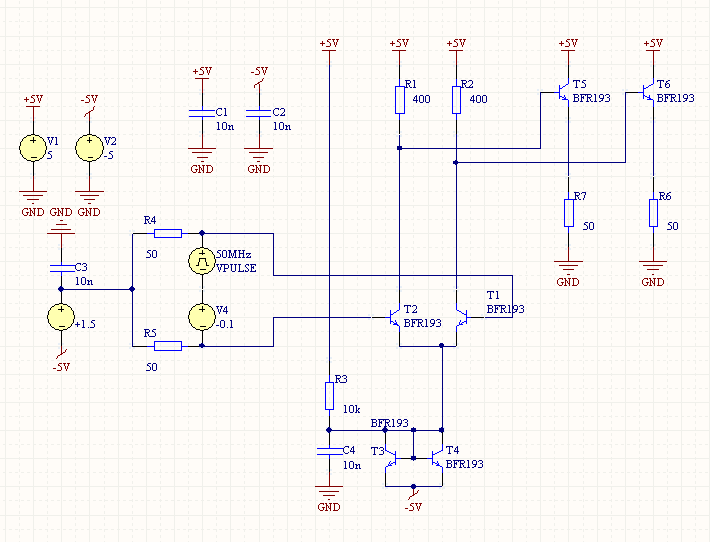

RB schrieb: > Kann mir jemand eine Schaltung nennen, mit der man ihn > schneller schalten lassen kann? Basis-Schaltung? (Eingang ist der Emitter, Ausgang Kollektor). Ein Transistor ist umso schneller je höher der Strom. Allerdings nur solange wie er nicht in Sättigung gerät. Folgende Tricks (außer Basis-Schaltung) sind möglich: - Differenzverstärker (2 Emitter auf dieselbe Stromquelle). - Schottky-Diode zwischen Basis und Kollektor (verhindert Sättigung). Gruß Anja

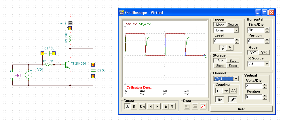

Wenn man ein bißchen mit dem Basiswiderstand und der üblichen Neutralisierungs-Kapazität parallel dazu spielt, kann man auch mit einem gewöhnlichem Transistor beachtliche Resultate erzielen. Wichtig ist, daß der Basiswiderstand nicht zu klein und der Kollektorwiderstand nicht zu groß gewählt wird. Im Anhang habe ich das mal mit einem 2N4264 simuliert. Es geht auch ein BC547B, aber dann mit anderem Basiswiderstand. Kai Klaas

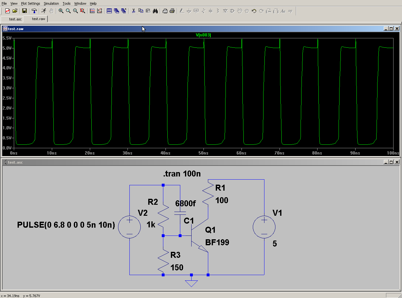

Hohe Frequenzen brauchen hohe Ströme, da sind wir uns wohl einig. Man muss die Ladungsträger ja schnell in die Sperrzone und auch wieder heraus bekommen. Hier eine Simulation für 100MHz mit einem nicht sonderlich exotischen BF199 als Transistor. Man kann nicht sagen, dass ein bipolarer das nicht kann.

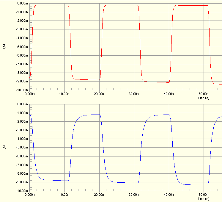

>Hohe Frequenzen brauchen hohe Ströme, da sind wir uns wohl einig. Ja, aber die müssen nicht als Dauerstrom in der Basis fließen. Außerdem gibst du so hohe Ströme ja auch nicht auf die Basis, das meiste fließt ja über den 150R Widerstand am Transistor vorbei. >Hier eine Simulation für 100MHz mit einem nicht sonderlich exotischen >BF199 als Transistor. Man kann nicht sagen, dass ein bipolarer das nicht >kann. TINA erhält übrigens ein etwas anderes Resultat mit deiner Schaltung (siehe Anhang). Außerdem reagiert die Schaltung äußerst empfindlich auf Streukapazitäten und Änderungen der Neutralisations-Kapazität. Im zweiten Bild habe ich gezeigt, wie TINA optimale Ergebnisse erzielt. Hier wurden noch 5pF Lastkapazität vorgesehen. In den nächsten beiden Bildern ist das Verhalten mit einem BC547 gezeigt, vor und nach der "Optimierung". Verkleinere ich den Basis-Vorwiderstand, verschwindet das Ausgangsignal... >Und - haste das mal in der realen Welt getestet? (nicht nur simuliert). >Vielleicht fehlen dem Modell auch nur die Daten für den Schaltbetrieb >(weil der T ja nicht dafür explizit gemacht ist). Diese Simulationen sind in der Tat mit Vorsicht zu genießen. Und selbst, wenn man die Simulationen Ernst nehmen kann, zeigt sich eine erhebliche Abhängigkeit von Streukapazitäten, was einen wirklichen zuverlässigen Schalterbetrieb bei 100MHz in meinen Augen doch sehr zweifelhaft erscheinen läßt. Einen 150nsec breiten Impuls sollte RB aber problemlos mit einem Transistor schalten können. Das kann die Neutralisations-Kapazität über dem Basis-Vorwiderstand locker stemmen. Wenn man die Bauteilwerte meßtechnisch optimieren möchte, sollte man darauf schauen, daß am Ausgang auch wirklich die reale Lastkapazität sitzt und nicht die eventuell viel zu hohe Kapazität eines Tastkopfs! Kai Klaas
Ich musst auch mal einen NECL zu TLL Konverter simulieren. Ziel war ein Stueck besser wie 10ns zu sein. Gebaut hab's noch nicht, denk aber es geht. Die Transistoren duerfen nicht saettigen.
Zugegeben, 100MHz sind bei einem Transistor mit 300MHz Transitfrequenz vielleicht wirklich etwas zu hoch gegriffen, aber du hast weiter oben in Zweifel gezogen, dass mehr als 1MHz noch möglich sei: Jens G. schrieb: > Also vergeß den Traum, mit diesem Ding 500MHz schalten zu können > (schafft sowieso kaum ein bipolarer Transistor, groß unter 1µs oder gar > 100ns Ausschaltgeschwindigkeit zu kommen (irgendwelche Spezialisten > gibt's aber). Und das stimmt nun einmal gar nicht.
Ah. Ja. Eine Sache des Transistors. Der in meiner Simulation verwendete BFR193 hat eine Transifrequenz von 8GHz. 100 Stueck gibt's fuer 18 euro oder so.

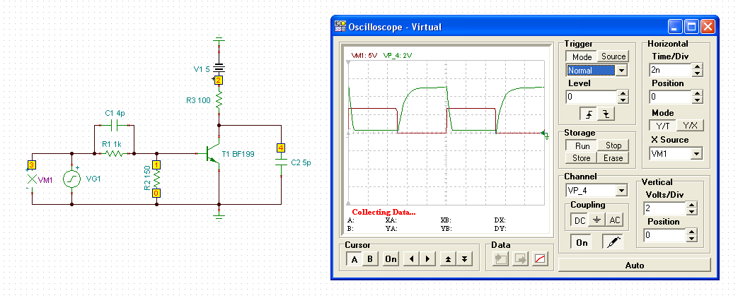

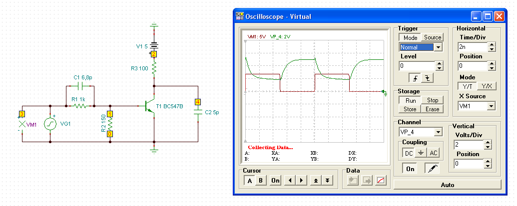

>Übrigens kommt bei mir der BF199 mit den von Kai Klass gezeigten 1k+150 >Basiswiderständen gar nicht erst in den Schaltbetrieb, selbst mit 220 >als Rc (ja ja - ich hab's mir mal aufgebaut). Kommt also nicht annähernd >an Uce-sat heran. Die Simulation bestätigt dies, wenn du die Kapazität über dem 1k Widerstand wegläßt. Welche Caps hast du ausprobiert? Im Datenblatt des 2N4264 kann man übrigens Interessantes zum Schalterbetrieb lesen: http://www.datasheetcatalog.org/datasheet/on_semiconductor/2N4264-D.PDF Kai Klaas

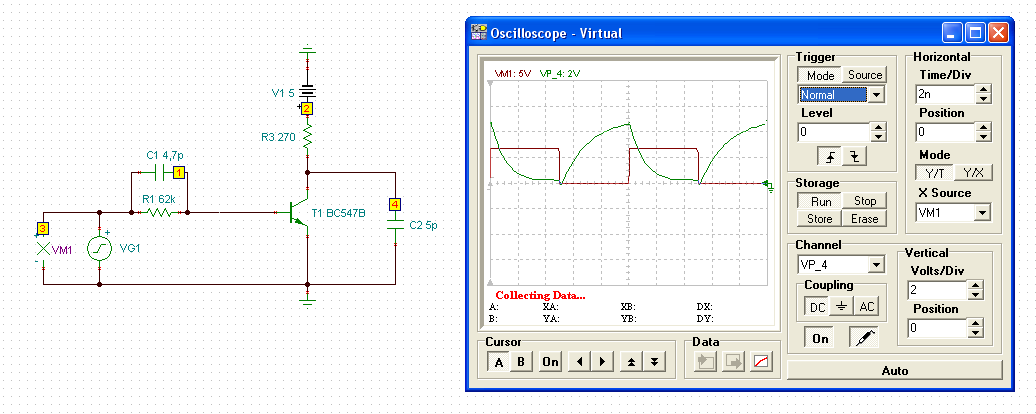

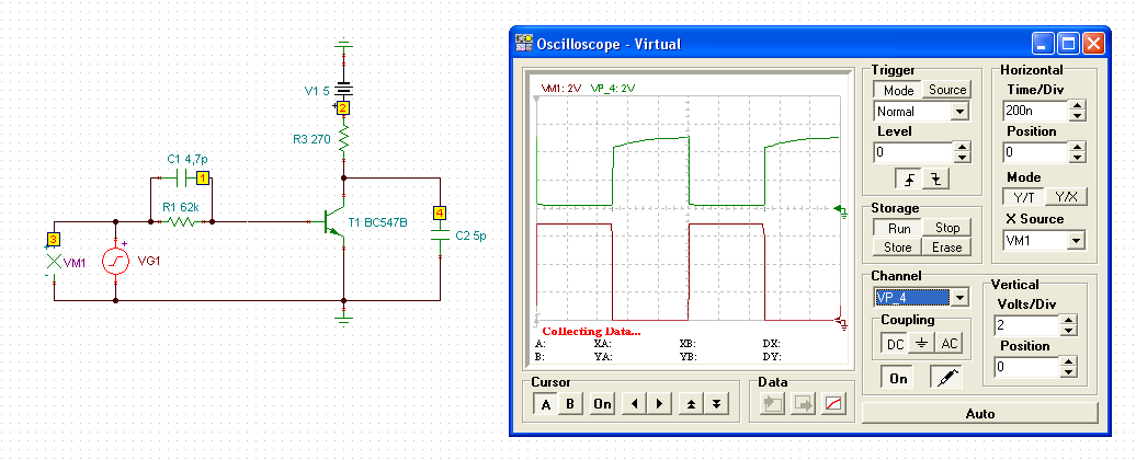

@Kai Klaas (Gast) >>Übrigens kommt bei mir der BF199 mit den von Kai Klass gezeigten 1k+150 >>Basiswiderständen gar nicht erst in den Schaltbetrieb, selbst mit 220 >>als Rc (ja ja - ich hab's mir mal aufgebaut). Kommt also nicht annähernd >>an Uce-sat heran. >Die Simulation bestätigt dies, wenn du die Kapazität über dem 1k >Widerstand wegläßt. Welche Caps hast du ausprobiert? Naja - solche C's im unteren pico-Bereich bringens auch nicht. Zumal die auch nur die Umschaltflanken verschönern sollen, und nicht den Pegel auf einem bestimmten Wert halten sollen (das macht der Spannungsteiler). Mein test hatte nöch den Schönheitsfehler, daß ich zum Ansteuern nur Signalflanken mit um die 10-15ns hatte - da geht der Effekt von 10pF ohnehin schon ziemlich flöten. Simuliere doch mal mit nur 10MHz (aber denselben Flankensteilheiten), dann wird wohl der Collector nur noch kurze L-Spitzen liefern, und der Rest der Halbperiode wird gegen H tendieren.
>Simuliere doch mal mit nur 10MHz (aber denselben Flankensteilheiten), >dann wird wohl der Collector nur noch kurze L-Spitzen liefern, und der >Rest der Halbperiode wird gegen H tendieren. Dachte ich auch zuerst, aber siehe selbst. Du hast natürlich Recht, die ganze Geschichte reagiert äußerst empfindlich auf Änderungen dieses Basiswiderstands. Ist er zu groß, geht die Ausgangsspannung nicht mal in die Nähe von Ucesat. Ist er zu klein, bleibt der Transistor dauernd durchgeschaltet. Welcher Widerstand optimal ist, hängt wohl von der genauen Stromverstärkung ab, und die kann ja von Typ zu Typ stark schwanken. Also nur eine sehr bescheidene Reproduzierbakeit der Ergebnisse. Ein Schalten mittels MOSFET (z.B. BSN20) erscheint da wesentlich zuverlässiger. Vorausgesetzt die Gate wird genügend niederohmig getrieben, um die Eingangskapazität genügend schnell umzuladen. Im Vergleich zu einem bipolaren Transistor bietet der MOSFET einen weiteren Vorteil: Seine Drain Source Strecke verhält sich nahezu wie ein idealer Widerstand und ist sogar geeignet HF-Signale weich zu muten. Ein bipolarer Transistor kann das zwar auch, wenn er voll durchgeschaltet ist, aber im halb durchgeschalteten Zustand erzeugt er erhebliche Verzerrungen. Kai Klaas
