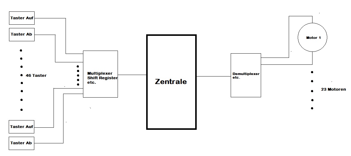

von Manuel (Gast)
Also.
Der Hausherr möchte alles über eine Zentrale gesteuert haben. Die Kabel
hierfür sind auch schon gezogen. Man meint von jedem Taster und jedem
Motor zur Zentrale....obs sinnvoll ist oder nicht, naja. Nicht mein
Problem
Um euch zu zeigen wie ich das mir ca. vorstelle hab ich mal einen
Grobplan erstellt, der keinen Anspruch auf Schönheit oder Standarts
erhebt.
Mein Problem ist es nun, welcher Multiplexer, bzw. Schieberegister oder
sonstwas ich verwenden sollte. Und vor allem, wie diese Komponenten mit
meinem PIC kommunizieren. SPI?
Denn auf diesem Weg könnte ich ja eine Rolladenautomatik,
Urlaubsprogramm etc. programmieren.
Ich hoffe euch mein Problem nun etwas näher gebracht zu haben.

von MaWin (Gast)
46 Relais, also 6 TPIC6B595, das geht ins Geld,
46 Taster.
Eigentlich könnte man jeden über einen Vorwiderstand an die Eingänge des
uC anschliessen.
Wegen Störsicherheit fährt man aber besser 24V oder mehr (eventuell
verbinden sie sogar an 230V ?) also ein grösserer Vorwiderstand bzw.
Spannungsteiler. Da du nicht genug uC-Eingänge hast, kann man externe
ICs verwenden (oder die taster per Dioden auf 6 Eingänge codieren, auch
mühsam). Da man dauernd nachfragen muß, welcher Taster aktiv ist, ist
das natürlich lästig. Besser wäre ein IC der einen Interrupt auslöst,
wenn ein (beliebiger) Taster gedrückt ist und man fragt nachher ab,
welcher es war. Ein Analoxmultiplexer mit "alle ein" gibt's aber nicht.
Ein Prioritätsencoder wie 74HC148 ginge, braucht man 7 von. Einfacher
ist wohl ein 74HC151 und ständig abfragen.
von Manuel (Gast)
@oldy: Ich brauche 46 da es für jedem Motor einen Öffnen und Schließen
Taster gibt.
@MaWin: Die Idee mit dem Prioritätsencoder ist spitze. Das werde ich auf
jeden Fall versuchen. Dankeschön
Nur was verwende ich als Ausgangslogik? Da ich ja auch 46 O Ports
brauche?
lg
von Antwort (Gast)
Schieberegister (74HCT595) die als Daisy-Chain geschaltet sind und am
SPI BUS hängen?
von 123 (Gast)

von Manuel (Gast)
Ok, grundsätzlich eine gute Idee. Nur wie sollte ich ich die Teile als
Daisy Chain schalten. Soweit ich das Datenblatt interpretiere, kann ich
nur max 8 Bit Seriell übertragen. Ich bräuchte allerdings 46bit.

von Master S. (snowman)
> kann ich nur max 8 Bit Seriell übertragen. Ich bräuchte allerdings 46bit
wie wär's mal mit dem öfnnen und durchscrollen des datenblattes? musst
nichtmal lesen ;-)
ich tendiere auch für einen langsam getakteten SPI-bus, bei dem ggf. die
signale differenziell übertragen werden (ggf. könnte man gleich darüber
auch die speisung laufen lassen? oder da differenziell, könnte man auch
die jeweilige "vorort-stromquelle" benützen (galvanisch getrennt)).

von Antwort (Gast)
Wer hat den gesagt das der SPI Bus durch das ganze Haus gezogen wird?
Meine Intention war es die Daisy-Chain direkt bei der Steuereinheit
aufzubauen und dann die Ausgänge über die wohl schon verlegten leitungen
zu den Motoren und einer dortigen Ansteuerelektronik zuzurühren.
Die Signalübertragung der Daisy-CVhain Ausgänge würde ich auch nicht
über Spanungspegel, sodnern über Strompegel machen.
von MaWin (Gast)
> räumlich ausgedehnte Bussysteme
Alle Leitungen laufen bereits zur Zentrale.
Der Bus geht gerade mal über die Platine.
Und ein TPIC6B595 hat irgendwie auch SPI.
Die Diskussion über Busse ist aber Unsinn,
der IC kommt halt so an den uC wie's passt.
Interessanter ist die Frage, wie er 46 (oder
25) Relais unterbringt.
Am ehesten stellt sich noch die Frage, wie
viele Pins übrig blieben, wenn man Display
und Tastatur angeschlossen hat, da kann man
sich nämlich Probleme schaffen, wenn man
erst zu grosszügig (dumm) ist und hinterher
knausern muss.

von abc123 (Gast)
Hier läuft eine interessante Diskussion: der TE hat klargemacht, dass
von seinem Kunden eine Zentrale gewünscht wird UND dass die Leitungen
bereits alle liegen!!!
Hier wird aber darüber diskutiert, wie man das Projekt weiter
verkomplizieren kann, Bus-Systeme und was weiss ich noch alles. Dabei
ist es so einfach: die Taster gehen direkt zur Zentrale und von dort
werden die Motoren auch direkt gesteuert. Die Leitungen liegen ja schon.
In der Zentrale sind also die Steuerung und die Treiber, das macht es
ganz einfach. Also entweder 1 µC, 6 Schieberegister und 23x2
Motor-Treiber oder - als übersichtlichere Alternative - z.B. 3
identische µC (mit je 16 I/O) plus die Motor-Treiber.
Da der TE offensichtlich gerne mit PIC arbeitet, böten sich alle ICs an,
die mehr als 16 I/Os haben, z.B. der 16F886 wäre geeignet (hat 3x8 I/Os,
die "überflüssigen" I/Os könnten für Zentralbefehle wie "alles rauf"
oder "alles runter" oder für Status-Anzeigen dienen). Die Eingänge
werden in einer Schleife gepollt und im 2. Teil der Schleife werden die
jeweiligen Ausgänge gesteuert. Das geht in Assembler dank Bit-Befehlen
ratz-fatz und ist viel übersichtlicher, als Schieberegister zu steuern.
Wenn es denn C sein muss, dann gibt es analoge Chips aus der 18er Serie
von Microchip. Ein weiterer Vorteil der Aufteilung auf 3 oder 4 µC:
fällt ein µC aus, funktionieren die anderen noch.
Als Treiber kann man Relais einsetzen oder MOSFETs.
von Manuel (Gast)
abc123 hat es treffend zusammengefasst.
Mein Hauptproblem war eig die Porterweiterung. Das liegt daran, dass ich
schon seit geraumer Zeit nicht mehr mit µC gearbeitet habe, und ich mich
erst wieder in die Materie einlesen muss. Aber ihr habt mir dabei
wirklich sehr geholfen. Dankeschön nochmal.
von Peter D. (peda)
Wenn man das Layout schön nach Funktionsgruppen trennt, kriegt man auch
Schieberegister stabil zum Laufen.
Die Tasten über 100k Schutzwiderstände auf 6 * 74HC165 und die Relais
über Treiber (ULN) von den 6 * 74HC595.
Braucht insgesamt 6 Leitungen zum MC, ein ATtiny24 würde also dicke
reichen.
Die 6. Leitung geht auf /OE der Register, um sie zu sperren, wenn nichts
zu tun ist, bzw. die Register noch nicht geladen sind, damit die Motoren
nicht unkontrolliert loslaufen.
Und wenn man es besonders störfest machen will, noch Optokoppler an den
Eingängen und Opto-MOS als Relaistreiber.
Und natürlich werden die Eingangssignale dann in der Software mindestens
4-fach abgetastet (entprellt).
Peter
