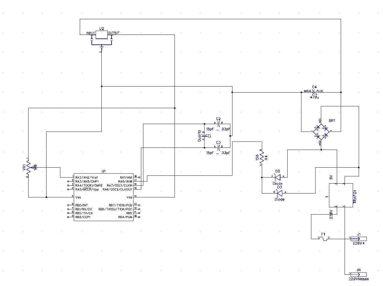

Leider funktioniert es noch nicht, es wird gleich ganz hell oder
flackert dazwischen etwas. Es handelt sich um eine Dimmerschaltung.
Zu "Welle": RA0 und RA2(Siehe vereinfachte Skizze) sind die Eingänge des
internen Komparators. Ist RA0 > RA2 wird Welle = 1. In jeder Halbwelle
ergibt sich also ein Rechtecksignal.
Ideen?
"Minuten" = 23
"Triac" = Triac(nicht in Skizze aufgeführt)
"Pauseus" = Pause in µs
"High" = Setze 1 / Ein
"Ein" = 1
"Aus" = 0
For Extern = Minuten To 1 Step - 1
    For WH = 1 To 6000
        Low Triac
        For Innen = 1 To Minuten
            Pauseus 10 * WH/(6*Minuten)
        Next Innen
        High Triac
        If Welle = Ein Then
            While Welle = Ein
            Wend
        EndIf
        Low Triac
        Low Led
        If Welle = Aus Then
            While Welle = Aus
            Wend
        EndIf
    Next WH
Next Extern
von Master S. (snowman)
bitte mach bilder wenn alles in rauch aufgeht, ja?! ...nee, mal im
ernst: wenn deine schaltung so aussieht wie der schaltplan gezeichnet
ist, dann starte vorerst ein paar gehversuche, bevor du auf den mond
fliegen willst. bitte tu dir den gefallen und lass hochspannung sein,
dein leben wird dir danken.

von Lehrmann M. (ubimbo)
Was ist das denn für ein Schaltplan ?
Ist falsch. RA0 ist Analogeingang und RA2 ist die Referenzspannung. Mit
dem interenen Komperator hat das herzlich wenig zu tun.
RA3 und RA4 sind Komperatoreingänge (bei dir nicht beschaltet). Wie das
mit der Schwellspannung ist weiss ich nicht weil das PICspezifisch ist
und im Schaltplan der PIC nicht näher klassifiziert ist. Ansonsten
könnte es schon der gleiche Pin (Vref) sein. Welcher PIC wird denn
verwendet ? Ich nehme mal an, dass es ein PIC ist wegen der
ICSP-Pin-Benennung.
von H.Joachim S. (crazyhorse)
Schon mal den Begriff "Timer" gehört"?
Seite 62 im Handbuch lesen und schweigen.
> ICSP-Pin-Benennung.
Ein 16F628A

von Klaus D. (kolisson)
>> In welcher Welt sind 9V Wechselspannung bei 200mA lebensgefährlich?
....  auf Kaskadia und dem "Villardschen Planeten "
und was willst Du jetzt eigentlich wissen ?
Gruss Klaus
p.s.
du kannst deine Parameter "kürzen" -> Mathematik
oder einfach auf 2 stck. verschachtelte For-Next verteilen und damit
ein Long simulieren
