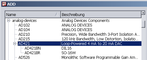

>> - Im Device ist bei der Gehäusezuordnung keine Variante angegeben.
>> Korrekt wäre "PT-E".
> Was heisst "PT-E" habe erstmal nichts dazu gefunden.
Das ist die Bestellbezeichnung des ICs in genau dieser Gehäuseform aus
dem Datenblatt (Table 1).
Wenn du im Device z.B. noch PowerSO als zweites Gehäuse einfügen
möchtest, kriegt das den Variantennamen SP-E.
Eagle lässt nämlich nur 1 mal eine unbenannte Variante zu.
Das Symbol muss dann den Namen VN820 haben.
Beispiel im Anhang: Symbol heißt AD421 und es gibt die beiden
Package-Varianten BN und BR.
