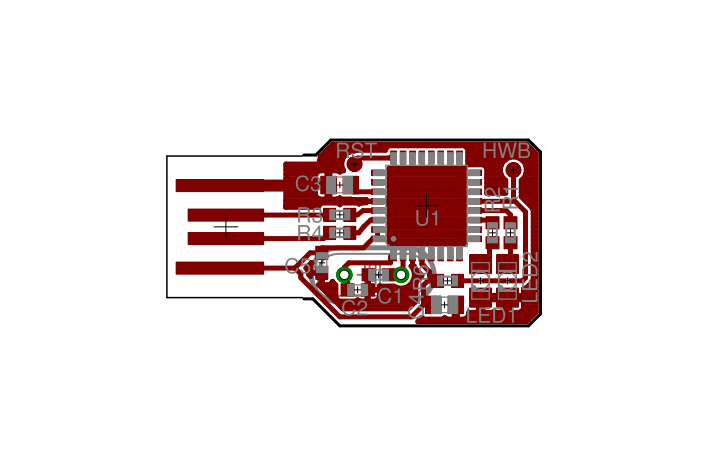

von Michael H. (michael_h45)
von Maxx M. (maxx2206)
eigentlich befürworte ich prinzipiell, sich mit wichtigen
Grundfunktionen verwendeter Programme zumindest grundsätzlich vertraut
zu machen...
Allerdings habe ich auch schon ewig keine Bauteile mehr erstellt - und
wenn dann meist aus der Notwendigkeit heraus und somit nur auf Packages
beschränkt wenn nicht anders erforderlich.
Da ich aber zeitgleich mit der Anfrage hier auch an einer kleinen USB
Schaltung arbeite poste ich mal die vorläufige Version.
Falls sie (hoffentlich? ;) ) soweit stimmt, musst Du sie ja nicht
zwingend einfach nur übernehmen, sondern kannst Sie als Vorlage oder
Anreiz für einen eigenen Versuch hernaziehen.
Die Belegung habe ich aus diversen im Netz gesuchten USB Pinouts
übernommen.
Ein USB-Projekt eines anderen welches ich hier liegen habe verwendet das
standart USB Package aus der con-amp.lbr - leider anfangs sehr
irritierend da es sich bei dem Connecor um eine Buchse handelt und die
Schaltung eigentlich einen Stecker voraussetzt. Vermutlich wollte der
Zeichner jedoch auch nur das Erstellen eines Packages sparen, daher dann
auch die verwirrende Vertauschung der Pins in seinem Schaltplan.
Wie auch immer, um in Zukunft ähnliche Engpässe zu vermeiden, will ich
später noch andere Package Varianten in meine lib einbinden (SMD/THT,
A/B/MINI/MICRO), daher wäre ich für Ideen/Kritik zum/am vorläufigen
Entwurf dankbar...
PS. Das Package ist für SMD USB-A Stecker wie ich sie irgendwann mal bei
Reichelt bestellt habe. Dort ist auch die dazugehörige Zeichnung als PDF
verfügbar...
Simon schrieb:
> Danke für die Libary  Maxx M.
Keine Ursache, wie gesagt, ich musste mich eh daran setzen.
Im Anhang übrigens eine neue Version mit weiteren Varianten. Außerdem
hab ich noch ein paar grobe Schnitzer korrigiert (Gehäuse im Layer
Dimension statt tPlace).
Das Zeichnen gestaltet sich mit jedem "wire" wieder einfacher, wenn man
sich erstmal langsam daran erinnert. Am schwierigsten empfinde ich
persönlich immer die Namensgebung bzw. wie ich Bauteile innerhalb einer
Lib möglichst effizient miteinander kombinieren kann (hier z.B. 1
Device, mehrere mechanische Steckervarianten).
Meinungen oder Verbesserungsvorschlage hierzu sind immer willkommen ;)
Hi nochmal..
so, noch ein paar Korrekturen...
Der Mini-USB hat nun doch sein eigenes Symbol - man muss den eigenen
"Optimierdrang" manchmal zugunsten besserer Lesbar-/Verwendbarkeit
unterdrücken ;).
Außerdem hab ich NAME und VALUE bei den "A" Typen zu den Pads hin
verschoben, damit sie falls gewünscht auch wirklich auf die Platine
gedruckt werden können ^^
Sollten keine Vorschläge gemacht werden was technisch besser realisiert
werden kann bzw. sollte, wird das vermutlich die letzte "beta" sein,
bevor ich mich an die Beschreibungen und ggf. weitere Gehäuseformen ab
der "1.0" mache...
