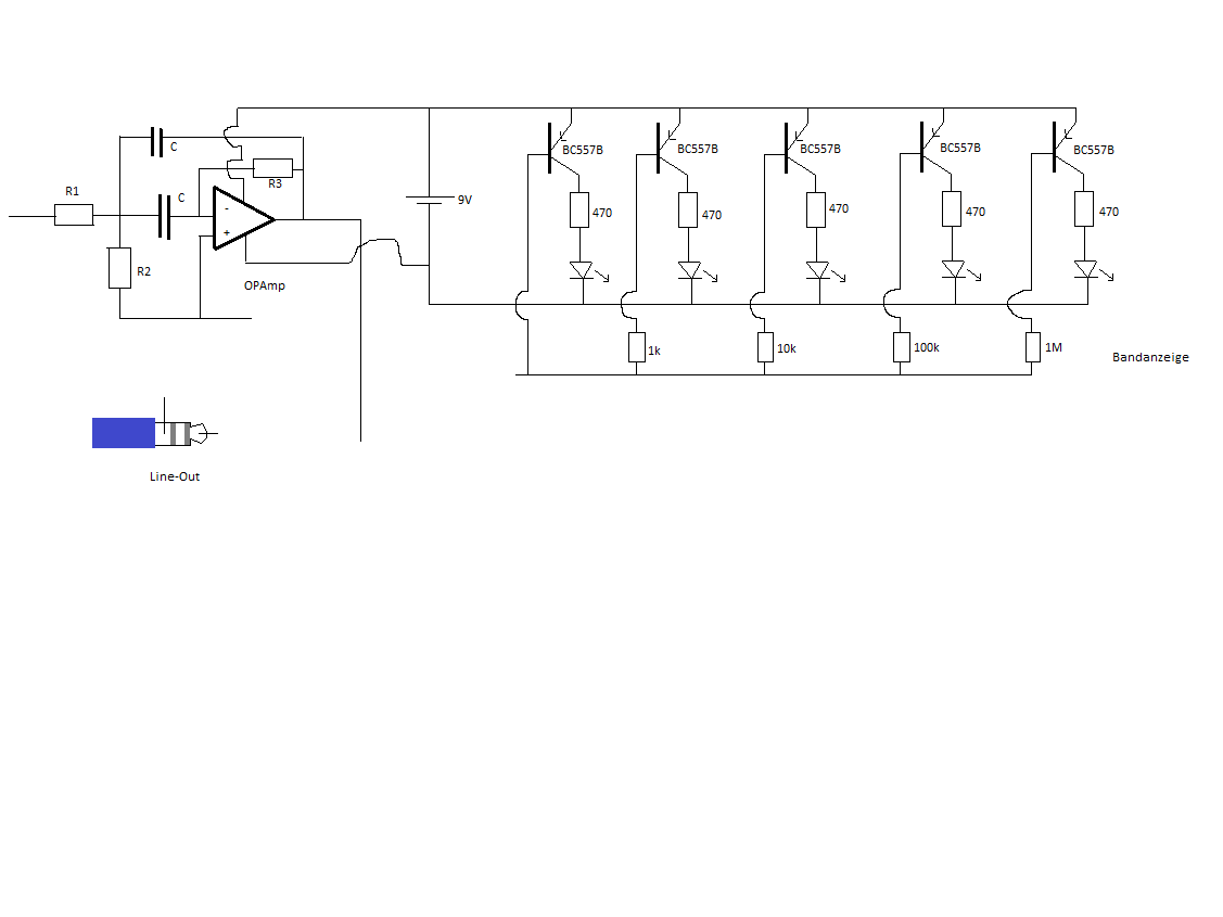

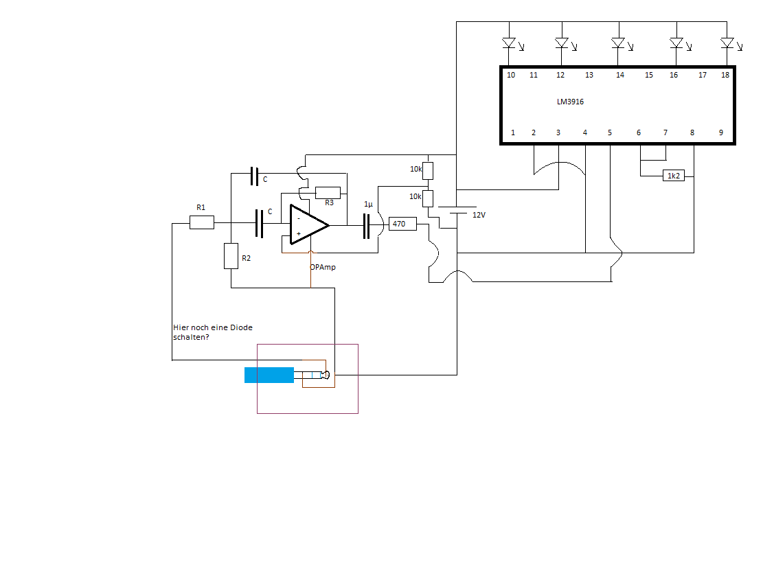

Hey Leute,
ich wollte mir einen Fünfband-Spektrum-Analysator (mit je fünf LEDs)
bauen, der am Line Out eines PCs hängen soll. Das Gerät muss nicht
besonders genau arbeiten, da es nur als Effektbeleuchtung dienen soll.
Die Schaltung für die Bandanzeige funktioniert schonmal. Jetzt fehlt
noch ein Bandpass vor jeder der fünf Bandanzeigen.
Nun zu meinen Fragen:
1) Als Freuquenzen für die Bandpässe habe ich mir 50Hz, 250Hz, 500Hz,
2KHZ und 10KHz ausgesucht, ist das so in Ordnung?
2) Wie schalte ich einen Bandpass vor die Bandanzeige? Ich wollte
RC-Bandpässe erster Ordnung benutzen, und ich weiß auch wie die
aussehen, aber ich weiß nicht genau, wie ich die davorschalten soll.
3) Ich habe Befürchtungen, dass nach der Bandpassfilterung zu wenig
Spannung an den LEDs anliegen wird (an der angehängten Schaltung liegen
maximal 0,6V~ am Line Out an). Könnt ihr eine Einschätzung dazu abgeben?

Warum hast du die Abstufung der Basiswiderstände drin? Der erste
Transistor ohne Basiswiderstand ist damit dem Tode geweiht.

Die Schaltung habe ich, so wie sie ist auf nem Breadboard aufgebaut, und
sie funktioniert. Je lauter die Musik ist, die ich höre, desto mehr
Spannung liegt am Line Out an, desto weiter öffnen sich die
Transistoren. Die Abstufung der Widerstände ist dazu da, dass die letzte
Lampe erst leuchtet, wenn eine maximale Lautstärke erreicht ist.
>Deine Eingangs- und Ausgangswiderstände sind meist undefiniert und haben >aber
Einfluss auf den Frequenzgang.
Welche Widerstände meinst du? Habe doch an alle den Wert
drangeschrieben.
Zudem habe ich noch ein Bildchen gemalt, weiß jemand, ob soweit alles
richtig verkabelt ist und wie ich den Line Out anschließe (einfach die
Kabel einzeichnen)? Der Line Out liefert übrigens Wechselstrom und
-spannung, brauche ich noch Gleichrichter?

Das ist aber Murks so wie es jetzt ist. Wie schon andere vorher sagten
bekommt der 1. Transistor alles ab. Auch ist das ganze nicht stabil
gegen Bauteilschwankungen oder Temperatur .Fuer sowas gibt es fertige
ICs (LM3914)
http://www.national.com/mpf/LM/LM3914.html#Overview
Oder man verwendet dazu Komparatoren (LM339) denen man eine feste
Triggerschwelle verpasst.
Fuer die Frequenzabhaengigkeit der Schaltung kannst du aktive Filter
verwenden. Passive Filter nur aus R und C reichen wegen der
erforderlichen Guete nicht aus.

Unabhängig von der o.g. Tatsache (Murks, schlimmstenfalls beschädigst du
noch den Ausgang der Quelle): überlege dir mal den Eingangswiderstand
der Gesamtschaltung. Du wirst zu keinem brauchbaren Wert kommen, denn
der verändert sich mit der Amplitude. Vor allem der erste Transistor
wird, solange er lebt, eine niedrige und sehr stark schwankende Last
darstellen, sobald der Pegel die 0,7V der BE-STrecke überschreitet.
Genau dann verändert sich aber bereits das Verhalten einer passiven
Schaltung.

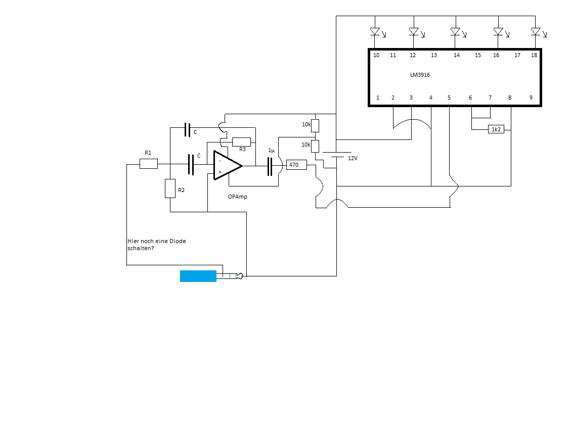

Zu deinem Bild:
Der OPA ist asymmetrisch versorgt, wird so als keine Wechselsignale
verstärken, bestenfalls die positiven Halbwellen weitergeben. Du
solltest zumindest den +E des OPA auf UB/2 legen.
Wenn du an dessen Ausgang einen Kondensator und einen Widerstand in
Reihe schaltest, dann hast du in etwa wieder die Verhältnisse wie direkt
an deinem Lineausgang. C≈1µF, R≈500Ω. Wenn du also mit deiner
Transistorauswertung zufrieden bist, dann mache diese BE zwischen OPA
und Transistoren und spendiere dem ersten Transistor an der Basis auch
noch ein paar hundert Ohm.

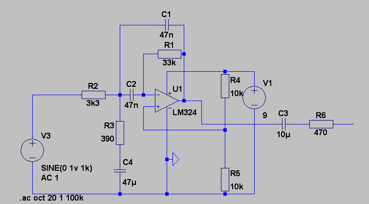

Du könntest sowas wie im Anhang mal probieren.
von HildeK (Gast)
KLeine Korrektur:
Ersetze C4 durch Drahtbrücke und schalte dafür einen C (1μ) vor R2 - der
ist aber meistens schon im Ausgang der Quelle enthalten.

Vielen Dank für die Mithilfe,
da die Bandanzeige von mir ziemlicher Schrott ist, werde ich doch lieber
den LM3916 benutzen.
Luk4s K. schrieb:
> Statt eines RC-Grabes würde ich einen µC einsetzen
Das würde meine Fähigkeiten bei Weitem überschreiten. Vor Allem, weil
ich überhaupt nicht programmieren kann.
Ist die Schaltung so umsetzbar? Bin mir nämlich absolut nicht sicher
beim Anschluss des Line Out. Vom diesem muss ein Kabel zu GND, Pin 2 und
4 des LM3916 gehen, das andere Kabel muss an Pin 5. Das ist es auch,
bloß dass der OPAmp davorgeschaltet ist verwirrt mich.
von Helmut L. (helmi1)
Du hast + Eingang und - Versorgungspin vertauscht.
Ansonsten sieht es schon besser aus.
von Jan (Gast)
Meinst du so?
von HildeK (Gast)
Jan schrieb:
> Meinst du so?
Auch wenn ich nicht gemeint war: nein!
Der +Eingang des OPA muss an den Spannungsteiler, der -VCC muss an GND.
Außerdem ist der hintere Teil des Klinkensteckers Masse. Auf Tip und
Ring, den beiden vorderen Teile (bei dir nach links gerichtet), liegen
die beiden Stereokanäle.
Ich hab mal dein Bild modifiziert, den LM3916 aber nicht betrachtet.
von Jan (Gast)

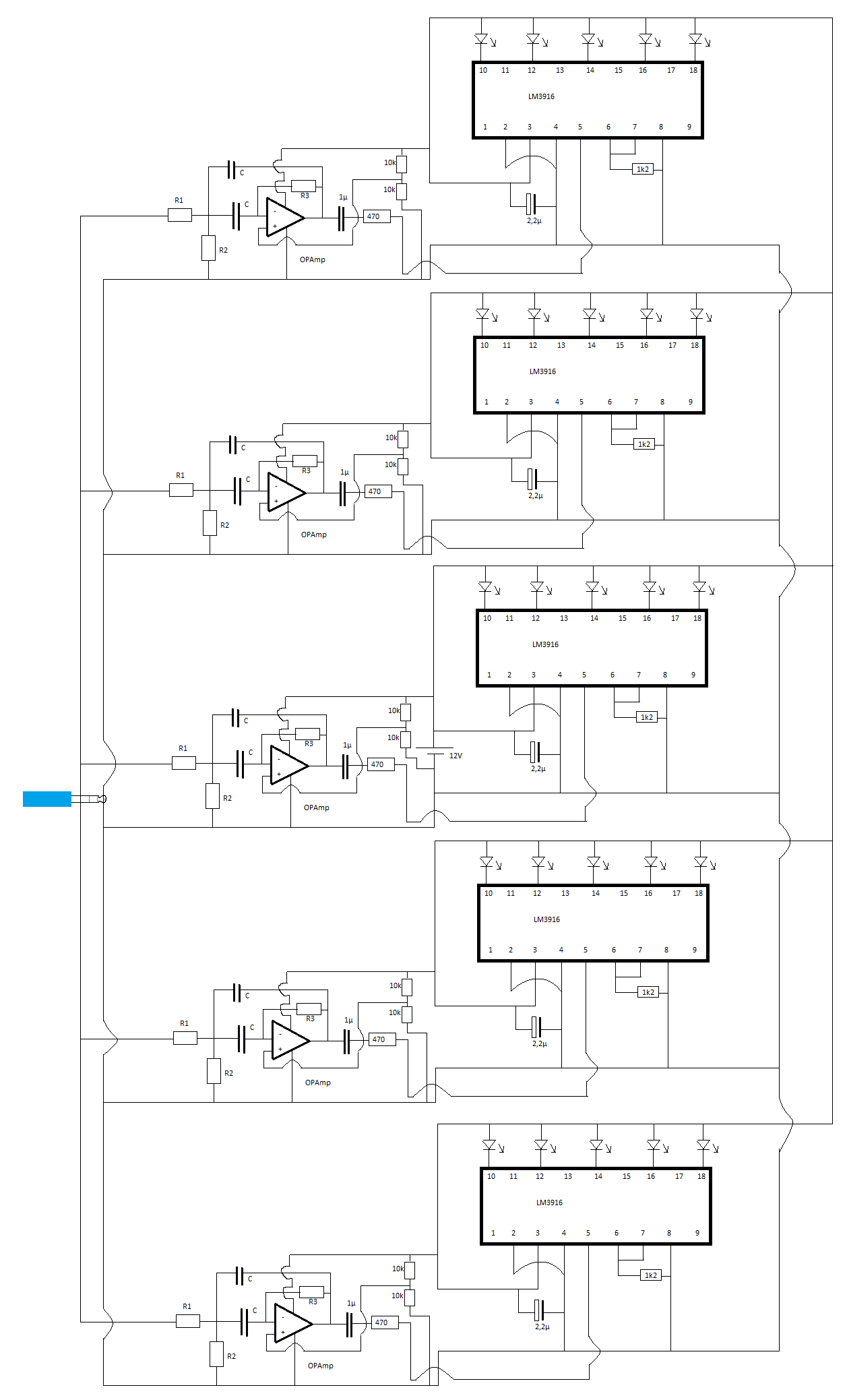

So langsam nimmt die Schaltung Form an..
Reichen 12V? Ist der LM324 ok als OPAmp? Reicht das Signal des Line Out
(Vmax = 0,6V~)? Muss ich nicht vielleicht doch einen Gleichrichter
einbauen?
Wenn alles so passt muss ich ja nur noch die einzelnen Werte für die
Bandpässe ausrechnen, oder muss ich sonst noch was beachten?
Das ganze soll übrigens in einen Daft Punk Table
(http://www.expli.de/anleitung/diy-daft-punk-tisch-couchtisch-bauen-1245/)
gesteckt werden. Also anstatt der Muster ein Spek-Analyzer.

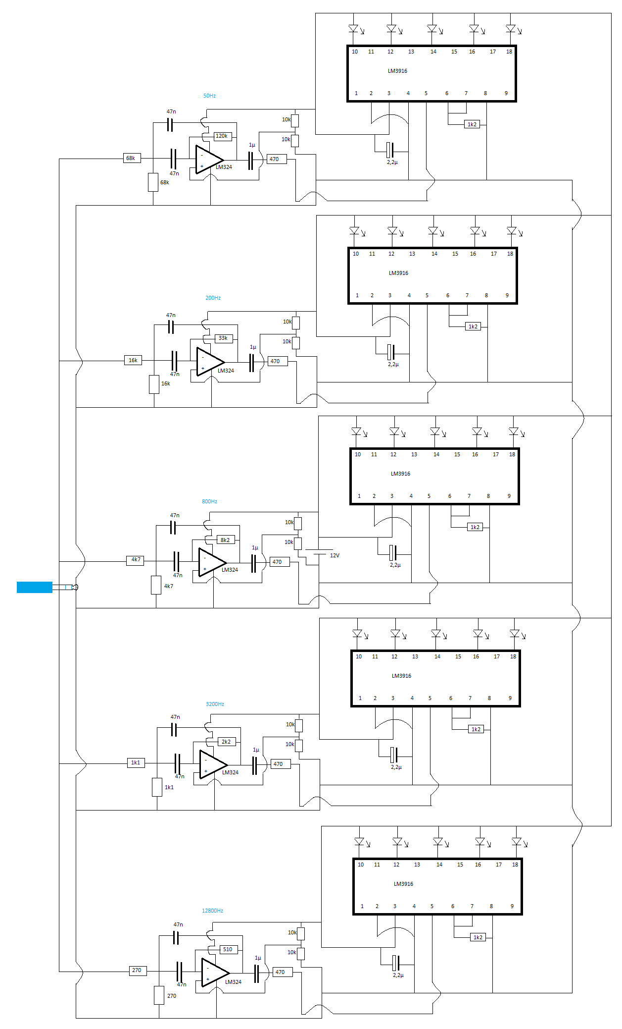

von Jan (Gast)
Hier ist der fertige Schaltplan.
Zwei Fragen habe ich allerdings noch:
1)Reichen die 12V? Sind ja immerhin bis zu 25 LEDs, die betrieben werden
sollen.
2)Ist der 1µF Kondensator und der 470Ohm Widerstand am OPAmp-Ausgang
sinnvoll? In den Schaltungen, die ich mir so angeguckt habe waren die
nicht vorhanden.
von Jan (Gast)
...und vielen Dank an euch, alleine hätte ich das glaub ich nicht
geschafft :) (davon ausgegangen, dass es dann auch tatsächlich so
funktioniert).

von HildeK (Gast)
> sollen.
Die Spannung spielt keine Rolle, denn die LEDs werden alle parallel an
Stromquellen betrieben.
> nicht vorhanden.
Die Ansteuerschaltungen im Datenblatt sind ja auch Gleichrichter, die
eine positive Eingangsspannung garantieren.
Den 470Ω-Widerstand hatte ich empfohlen, weil du direkt auf die Basen
der ersten Transistoren gegangen bist. Beim LM3916 wird aber in einer
Note auch eine Limitierung auf max. 3mA genannt, deshalb wäre bei
negativen Eingangsspannungen dann schon ein Vorwiderstand notwendig,
denn durch den C (siehe unten) kommen Eingangsspannung<0 (außerhalb des
Versorgungsspannungsbereichs) schon vor.
Der Kondensator ist auch notwendig, denn deine Bandpässe haben ja einen

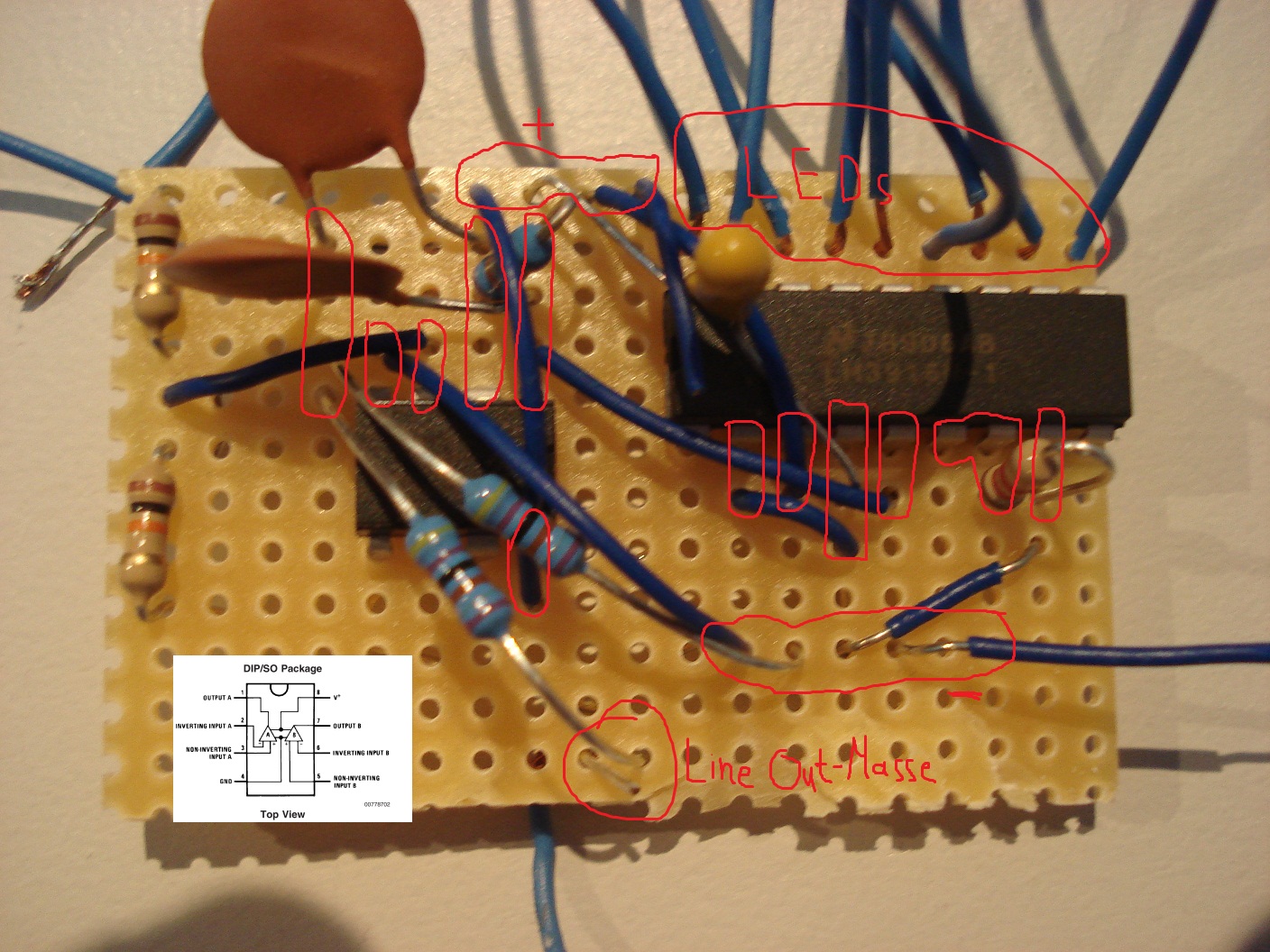

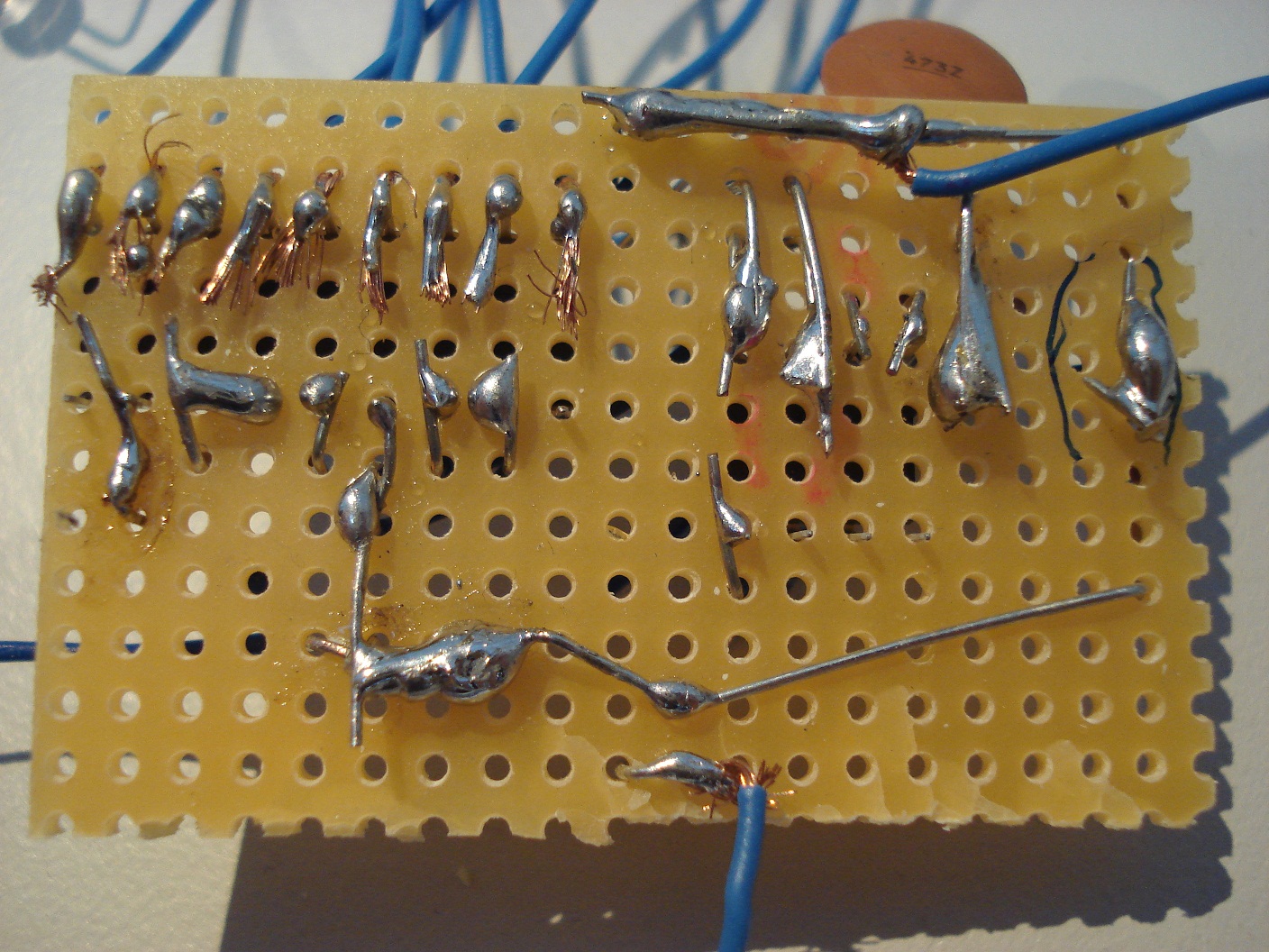

von Jan (Gast)
Hallo nochmal,
mittlerweile habe ich alles zusammengelötet. Wenn ich die Line Out-Masse
direkt an Pin 5 anschließe, funktioniert es so wie gewollt (LEDs
leuchten abhängig von der Lautstärke auf). Bei Anschluss an den 'Anfang'
des Bandpasses passiert allerdings nichts. Ich denke ein Kurzschluss
oder eine kalte Lötstelle kann ausgeschlossen werden, da dieses
Verhalten an allen fünf Stufen auftritt (die Stufen sind bisher nicht
miteinander verbunden).
Wahrscheinlich ist das Signal nach der Filterung einfach zu schwach. Als
OPAmps habe ich LM358 verwendet.
Wie kann ich rausfinden ob es wirklich daran liegt? Ein Multimeter habe
ich hier.
Vielleicht helfen die Bilder auch etwas weiter. Eine Spannungsversorgung
ist da grade nicht angeschlossen, und auch nicht die Line Out-Spitze,
das ist auf einem seperaten Breadboard.
von HildeK (Gast)
Prüfe mal vor und nach den Bandpässen mit einem Kopfhörer. Zumindest der
interessierende Frequenzbereich müsste etwa gleich laut sein.
Die Bandpässe kann man auch verstärkend dimensionieren. Woher hast du
deine Dimensionierung?
Alternativ kann man natürlich für alle Eingäng mit einem OPA einen
Vorverstärker hinzufügen. Siehe
Operationsverstärker-Grundschaltungen. Achtung, bei Single-Supply
muss auch hier wieder der +Eingang auf halbe Betriebsspannung gelegt
werden.
von Jan (Gast)
Hm, also es hört sich so an, als ob die Filterung nicht funktionieren
würde (habe nebenbei einen Hörtest auf youtube gehört, war ca. alles
gleich laut, kann mich aber auch irren). Es macht keinen Unterschied, ob
eine Spannungsquelle angeschlossen ist oder nicht. Vcc und GND können
sogar kurzgeschlossen werden (ohne SPQ), kein Unterschied.
Der Ton wird viel leiser, wenn ich den Bandpass zwischenschalte.
Wenn du mit Dimensionierung die Größe der Widerstände und Kondensatoren
meinst; ich habe das Programm mfb-filter von
http://sound.westhost.com/download.htm benutzt (Q=1, Gain=1).
Weiß wirklich nicht woran das liegen kann, der OPAmp funktioniert ja
anscheinend überhaupt nicht so wie ich mir das gedacht hab.
