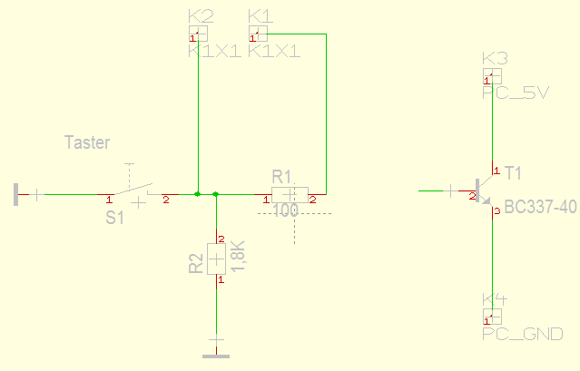

Hi, ich habe hier BC337-40 Transistoren und versuche damit einen Schalter zu bauen, der einen PC aus und einschaltet (also quasi als Power-Button Ersatz), wenn ein vorgegebener Taster betätigt wird. Leider komme ich aber absolut nicht weiter... :( Wie kann ich das machen? K1 und K2 sind die verfügbaren Abgreifpunkte für den Taster zur Basis des Transistors. Dieser muss quasi Schalten, wenn wenn die Basis auf GND gelegt wird. Als Spannung für den Transistor habe ich 5V von den Power-Button Pins des PC zur Verfügung. Im angehangenen Bild seht ihr die Ausgangsschaltung mit Taster. Diese ist auch leider nicht abänderbar. Danke im Voraus. Gruß Mark
Hi, danke schonmal für deine Antwort. Leider ist aber meine Schaltung, in der der Taster eingebaut ist nicht abänderbar, da schon vorhanden (ist ein freier, unbenutzer Taster im Auto). Habe gerade auch noch zwei BC327 PNP-Transistoren gefunde. Damit könnte es vielleicht einfacher gehen.
Nimm nen Optokoppler. Die Diode über Vorwiderstand an 12V, das andere Ende an K2
x11 schrieb: > Nimm nen Optokoppler. Hab ich leider nicht hier :) Nur die beiden Transistortypen und jede Menge Widerstände, bzw. paar verschiedene Dioden
Du solltest da was mit einem Optokoppler machen, denn die KFZ-Masse ist garantiert ungleich der PC-Masse. Für jegliche "einfache" Transistorschaltung müsstest du diese beiden (Masse-)Potenziale aber miteinander verbinden... Das geht nicht lange gut! :-o
Lothar Miller schrieb: > denn die KFZ-Masse ist > garantiert ungleich der PC-Masse. Für jegliche "einfache" > Transistorschaltung müsstest du diese beiden (Masse-)Potenziale aber > miteinander verbinden... Woher ich das nur geahnt habe ;)
x11 schrieb: > denn die KFZ-Masse ist > > garantiert ungleich der PC-Masse. Warum das denn? Der PC läuft doch über die KFZ-Masse und 12V?
dbmaxpayne schrieb: > Warum das denn? Der PC läuft doch über die KFZ-Masse und 12V? Da ist doch bestimmt noch nen Schaltnetzteil dazwischen oder?
Darf ich mal nachfragen warum du meinst, deinen Schalter nicht in die obige Schaltung einbauen zukönnen? Das mit dem Optokoppler würd ich im Kfz auch zwingend empfehlen. Ansonsten nimm odch einfach ein Relais, das dürfte das einfachste sein.
