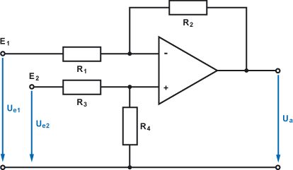

Danke für deine Antwort. Wie müsste ich denn den Differenzverstärker verschalten bzw. die Widerstände dimensionieren, um dann auch den Offset von 1,65V zu erhalten? Vielleicht kannst du mir das anhand der Abbildung obigen Abbildung erklären. Die Abfolge von Operationen, die ich auf das analoge Signal ausübe, ist mir nicht ganz klar. Warum sollte das Signal zweimal digitalisiert werden? In welchem Schritt wird das digitale Signal wenn wieder in ein Analoges umgewandelt? Ich würde die Abfolge wie folgt beschreiben: analoges Signal -> Spannungsteiler -> Galvanische trennung -> Differenzverstärker -> Digitalisierung Danke schonmal für deine Hilfe!

Nochmal kurz die fdrage zum Differenztverstärker: Wie stellt man am
Ausgang des Differenzverstärkers einen Offset von 1,65V ein?

Datenblatt Seite 1: The HCPL-7840 consists of a sigma-delta analog-to-digital converter optically coupled to a digital-to-analog converter. Differenzverstärker: R1 und R3 gleich groß, z.B. 10k und R2=R4 entsprechen der nötigen Verstärkung (V=R1/R2) Den Offset stellst du mit einem Widerstand am invertiernden Eingang gegen die Versorgung ein (ausprobieren).
