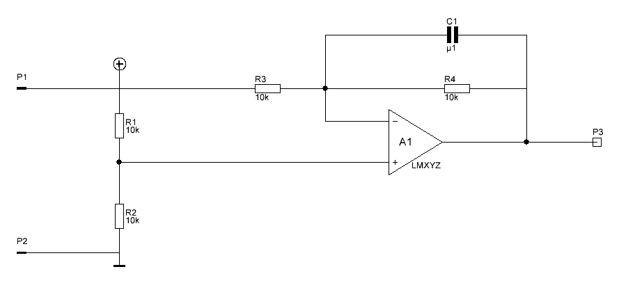

Ich habe einen Integrator mit einem TS912 realisiert, invertierend
(http://www.elektronik-kompendium.de/sites/slt/0412061.htm) sowie
nicht-invertierend
(http://www.krucker.ch/Skripten-Uebungen/AnSys/ELA5-OpAmp.pdf -> Seite
12).
Versorgungsspannung ist 5V, Single Supply.
Lege ich am (z.B.) nicht-invertierenden Integrator ein Eingangssignal
an, geht der Pegel 'langsam' nach oben. Das Problem ist jz aber, dass
der Pegel nicht nach unten gehen will, selbst wenn ich den Eingang auf
Masse hänge. Ich schätze dies passiert durch den Offset des OP's oder
der Widerstandstoleranzen.
Wie kann ich dieses Problem beheben? Ich dachte da an einem künstlichen
Offset, habe aber keine Ahnung wo ich was an der Schaltung verändern
soll.
Hoffe ihr versteht mein Anliegen!
Danke schonmal!

Moin, wo haste deine virtuelle Masse hingelegt?
Wenn die auf GND liegt haste deinen Fehler. Du solltest es man mit
UB/2 versuchen.
Wenns immer noch nicht klappt => Stromaufplan posten
Gruß Knut
von Christoph A. (shadowrunner93)
So, dankesehr für den Tipp!
Im Prinzip funktioniert die Schaltung, leider nicht 100% selbstständig.
Von High auf Low funktioniert die Schaltung ohne "Hilfe". =)
Nur von Low auf High braucht sie einen kleinen Schups bzw. ich berühre
R1 oder R2.
Was mich stutzig macht:
Der nichtinvertierende Inegrator gehört ja auch vom invertierenden
Eingang rückgekopppelt oder? Trotzdem funktioniert die Schaltung so
einigermaßen, anders aber nicht.
Mfg
von Bernhard R. (barnyhh)
Dein Schaltplan paßt nicht zu dem Schaltplan im Script.
Hinweis:
Wie ist der invertierende Eingang beschaltet?
Wie viele Rückkopplungspfade gibt es insgesamt?
Bernhard
> Hinweis:
> Bernhard
Ich weiß dass die Schaltung nicht mit dem Script übereinstimmt, doch
baue ich sie richtig auf -> siehe ganz oben bei meinem ersten Eintrag.
Ich habe sie nur deswegen so aufgebaut, weil Ingo gesagt hat ich soll
den inv. Eingang auf Ub/2 legen, doch er hatte anscheinend die
invertierende Schaltung gemeint.
Bei einem invertierenden Inegrator muss ich anscheinend nur die
virtuelle Masse (nichtinv. Eingang) auf UB/2 legen. (was ja auch logisch
ist)
Wie mache ich das bei dieser Schaltung aus dem Script?
von I. L. (Gast)
Das was du da gebaut hast, is alles Andere als ein Integrator.
Der Aufbau des Integrators ändert sich nicht, die Rückkopplung findet
immer am invertierenden Eingang statt. Du hast ein Mitkopplung gebaut.
Schaltplan überarbeiten!
Gruß Knut
von I. L. (Gast)
Ich hoffe ich hab jetzt selber auf die Schnelle keinen Fehler reingebaut
Gru Knut
Auch beim Deboo-Integrierer kann man die Bezugsspannung durch einen
Spannungsteiler auf einen Wert >0V festlegen:
Im Beispiel ist R1a=R1b und damit die Bezugsspannung die halbe
Versorgungsspannung.
von I. L. (Gast)
Nur leider hat er keinen deboo gezeichnet sondern irgendwas anderes
Gruß Knut
Vielen Dank!
Nach genaudem habe ich gesucht!
Werde die Schaltung mal in der Praxis probieren =)
