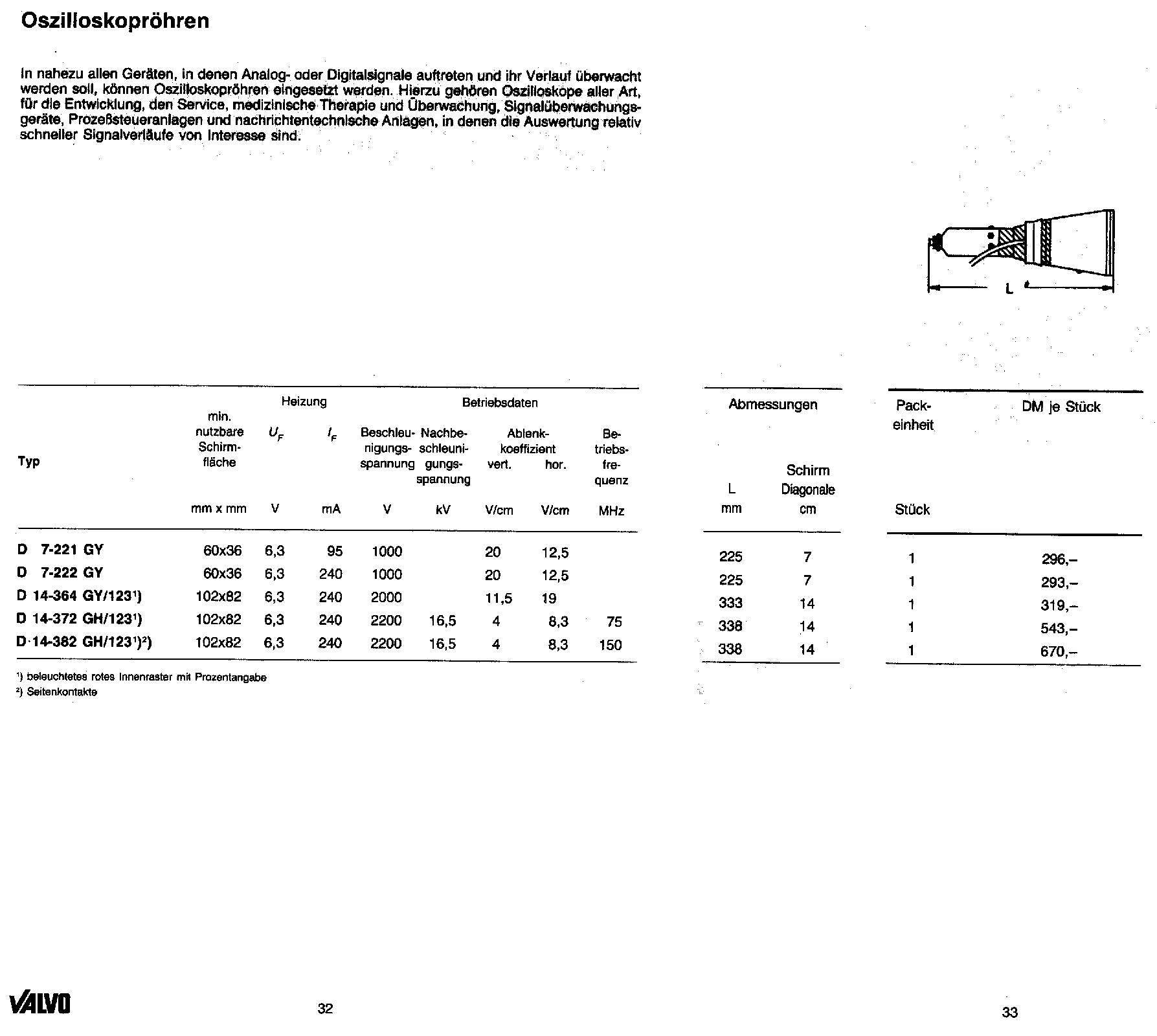

Hallo, hat hier jemand zufällig die Datenblätter zu den Bildröhren D14-363 und D14-364? Ich habe ein Hameg 205-3 mit einer defekten Bildröhre und würde diese gerne tauschen. Verbaut ist eine D14-364, eine D14-363 könnte ich sehr günstig bekommen. Viele Gruß und besten Dank im voraus, Gerd
tubedata.org: http://frank.pocnet.net/sheets/084/d/D14-361GH.pdf knapp daneben 361 / 362 schade das Datenblatt zum Hameg 303: http://www.datasheetarchive.com/Indexer/Datasheet-06/DSA00106268.html "CRT: D14-363GY or ER151-11GY"
Christoph Kessler (db1uq) schrieb: > tubedata.org: > http://frank.pocnet.net/sheets/084/d/D14-361GH.pdf > knapp daneben 361 / 362 schade Die Spannungen zwischen der 361/362 (verbaut im 203-5) und der 364 sind unterschiedlich. Geht also nicht ohne weitere Änderungen. Und die 363er finde ich in keinem öffentlich zugänglichen Hameg-Schaltplan
Ich habe nochmal gründlicher meine Datenbücher durchgesehen, aber nichts zur 363 gefunden: Valvo April 1985 Spezialröhren... nur 361/362, dann 370 derselbe Kurzkatalog von 1983, 1978 und 1977- auch keine 361, dafür 360 Datenbuch Oszilloskopröhren...1979 auch nichts, Vorzugsprogramm Röhren und Bauteile 1988 : nur drei 14er-Typen: D14- 364GY, 372GH und 382GH. Anscheinend ist die 363 neuer als 1985 oder nicht von Valvo.
Christoph Kessler (db1uq) schrieb: > Anscheinend ist die 363 neuer als 1985 oder nicht von Valvo. Vermutlich von CRT Heerlen B.V Hast Du zufällig die Daten der 364er? Die unterscheiden sich wohl leicht von den 361/362er Röhren.
