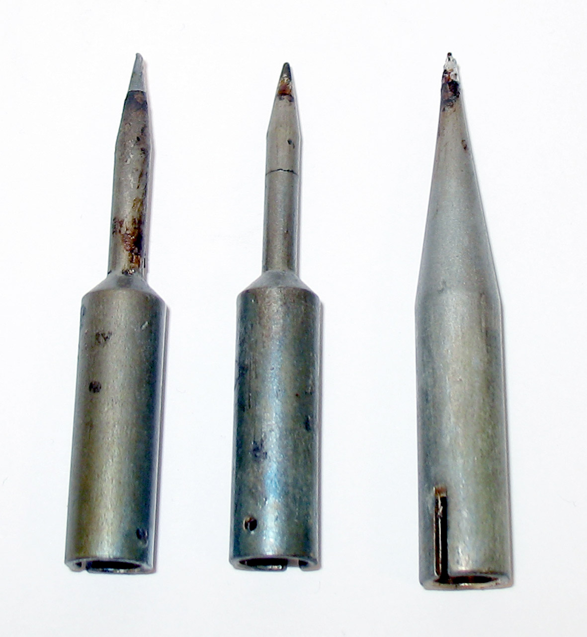

Ich habe dieser Tage zwei neue Ersadur 832UD Lötspitzen (0,4mm) gekauft,
nachdem meine alte verbraucht war.
Nun scheinen die neuen Spitzen zweiteilig zu sein. Ein großes Teil
welches über das Heizelement geschoben wird und sich danach verjüngt.
Darin steckt dann die eigentliche Lötspitze. Wahrscheinlich damit man
nur einen Grundkörper für verschiedene Spitzenformen braucht. Meine alte
Spitze dagegen ist massiv aus einem Stück.
Nun zum Problem. Mit der neuen Spitze bekomme ich einfach keine
Wärmeleistung an die Lötstelle. Eine 0,4er Spitze ist natürlich für
kleine Lötstellen mit geringer Wärmekapazität gemacht, klar. Ich wollte
gestern einen 6cm langen 0,5qmm Draht von einer 12x24 mm großen
4-lagen-Platine mit innenliegender Massefläche (an welcher der
Draht,über Vias, angelötet war) ablöten. Ich habe die Lötstelle
(bleifreies Lot) mit dem 60W Kolben und maximaler Heizleistung (Station
Ersa MS6000) nicht vernünftig heiß bekommen. Zusätzlich hat sich die
Spitze an der zusammengesetzten Stelle auch noch verbogen, da man ja
automatisch etwas aufdrückt für bessere Wärmeübertragung und erst recht
wenn da nichts flüssig wird.
Mit der probehalber aufgesteckten alten Spitze ging der ganze Vorgang
absolut problemlos.
Hat jemand ähnliche Erfahrungen gemacht? Gibts eventuell noch irgendwo
die Spitzen in der alten Bauform?

von Mitbastler (Gast)
die gleiche Erfahrung habe ich auch schon gemacht, die neuen
"zweigeteilten" Spitzen sind Murks.
Ich habe auch eine Ersa MS6000 und mit den "alten" Spitzen hatte ich nie
Probleme, auch bei größeren Masseflächen.
Mit den neuen komme ich überhaupt nicht klar. Bleifrei kann man damit eh
vergessen.
Etwas besser sind die 842UD Spitzen, kommen meiner Meinung nach aber
auch nicht an die alten heran.
Anbei die Übersicht von links nach rechts:
1. 832UD alt
2. 832UD neu
3. 842UD

von Falk B. (falk)
@  Mitbastler (Gast)
>1. 832UD alt
>2. 832UD neu
Wo soll da eine zweite Hülse sein? Ahhh, der schmale Teil steckt "lose"
im dicken?
Aber wie auch immer, diese superdünnen Spitzen sind praktisch unsinnig.
Damit kann man nen Fliege die Augen ausstechen, aber kaum sinnvoll
löten, schon gar nicht an Masseflächen! Bestenfalls einen hauchdünnen
Draht an ein einzelnes SMD-Pin.
>3. 842UD
Die ist auf jeden Fall besser, weil deutlich dicker am Schaft, das
bringt ordentlich Wärme an die Lötstelle, dort wird sie gebraucht. Aber
selbst diese ist IMO noch viel zu spitz. Auch SMD kann man mit DEUTLICH
größeren Spitzen gut löten. Siehe mein Beitrag vorher.

von Jürgen H. (Gast)
> Bestenfalls einen hauchdünnen Draht an ein einzelnes SMD-Pin.
Genau das hatte ich in dem Fall vor. An einem ATMega8 im MLF-Gehäuse
waren zwei Pins umzuverdrahten. Das o.g. dickere Anschlußkabel war
einfach nur im Weg und sollte deswegen abgelötet werden. Mit der alten
massiven Lötspitze hats ja dann auch anstandslos geklappt, mit der neuen
hingegen nicht.
Ich denke, das Problem der neuen Spitzen liegt darin, daß die Wärme nur
durch die dünne Blechwandung des Grundkörpers zur eigentlichen Lötspitze
übertragen wird. Bei der alten Variante ist der gesamte dünnere Teil
massiv.
Ich bin auf jeden Fall von der "neuen Qualität" enttäuscht.
@ MaWin:
>Sondern besser wie ein Bleistift, ein Kegel.
Meinst du die 832BDLF 1.0?
Die haben neuerdings auch diesen Spalt und sind jetzt auch Mist.
Früher habe ich diese Spitze eigentlich immer verwendet, jetzt komme ich
damit nicht mehr klar.
Die längere Version ist gut zum löten an unzugänglichen Stellen.
Ich habe hier eine Spitze davon, da ist der Spalt nach ein paar Wochen
Dauerbetrieb inzwischen ca. 0,5mm breit.

SDRRRRR schrieb:
> MaWin schrieb:
>> Die SPITZE darf ja superdünn (spitz) sein,
>> aber doch bitte nicht mit so einem langen
>> dünnen Hals wie die gezeigte 832UD.
>> Insofern ist die 832UD eh Murks
> Ist kein Murks. Diese Spitzen gibt es in Lang- und Kurzform. Die Lange
> ist für relativ unzugängliche Stellen konzipiert. Ich löte damit und
> habe an einem Ersa TE50 mit 80 Watt keine Probleme mit Masseflächen etc.
"Kein Problem" ist ja auch relativ. Fakt ist, mit dickeren Spitzen
(sprich größerer Querschnitt) geht es einfacher.
Deswegen ist die Daumenregel: Die Spitze muss so groß wie möglich sein,
darf nur so klein wie absolut nötig sein.
Und damit ist das Verhältnis von Lötspitze und Lötpad gemeint.
Wobei das eben bei den IC Gehäusen nicht ganz stimmt.
von MaWin (Gast)
Nein, ohne diesen Hals. Eher so:
http://www.paceworldwide.com/product/view/id/1967.html
Oder die ersten 3 von hier:
http://www.metcal.com/products/mx5020
(eigentlich alle von professionellen Lötstationen)
Es scheint, als ob Ersa mit grossen Schritten zum Ramsch
schlechter werden will als die chinesische Konkurrenz...
