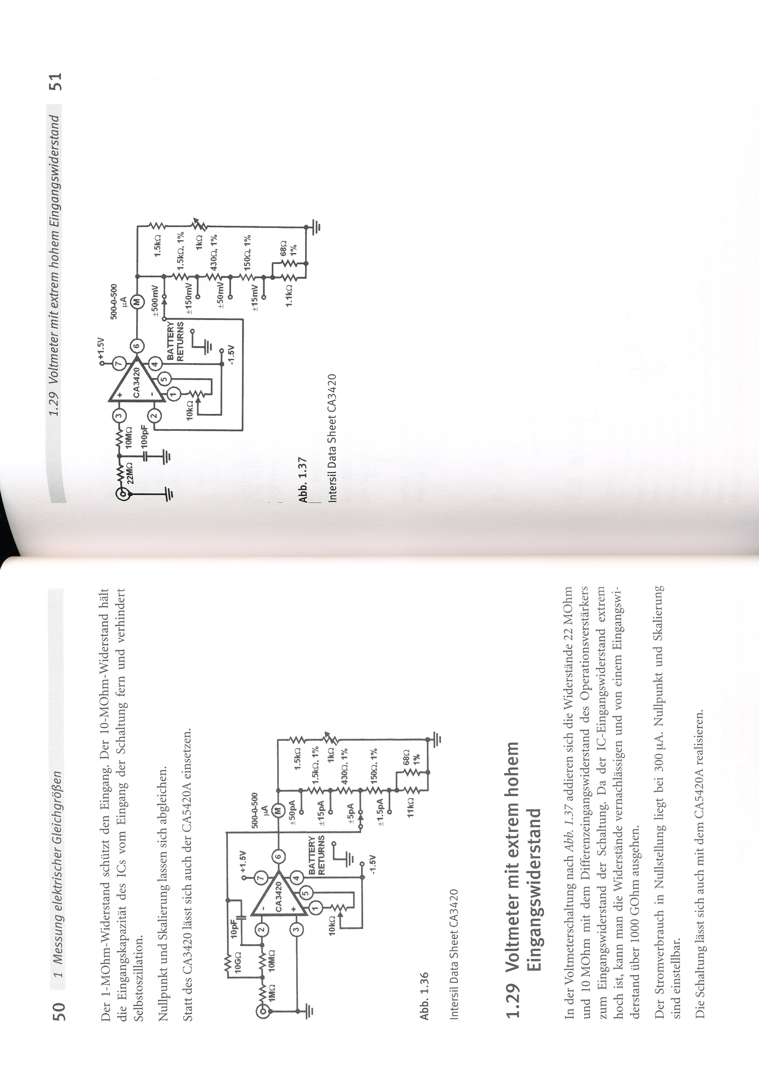

Nochmal zurück zu der alten Intersil-Applikation, die Frank Sichla etwas ungenau als Schaltung zur "Messung kleiner Ströme" bezeichnet. Tatsächlich schickt sie ja aktiv einen Strom durch das Messobjekt, dessen Größe an andere Stelle der Schaltung tausendfach stärker gemessen werden kann. Der CA3140 ist nicht gerade neu, ich habe hier ein Datenbuch von 1976, damals hieß der Hersteller noch RCA. Vermutlich gibt es inzwischen bessere OPs für den Zweck. Wie geht es denn auf der nächsten Seite weiter, das "Picoamperemeter" klingt eher nach der gesuchten Schaltung.

Hier die nächste Seite vom Buch. Aber ohne Kommentar erst einmal. Falle gleich totmüde ins Bett. ... oh, Mist. Habe nicht gesehen, daß die Datei doch schon angehängt ist. Wie bekomme ich die jetzt weg? ... - vmtl. gar nicht.
