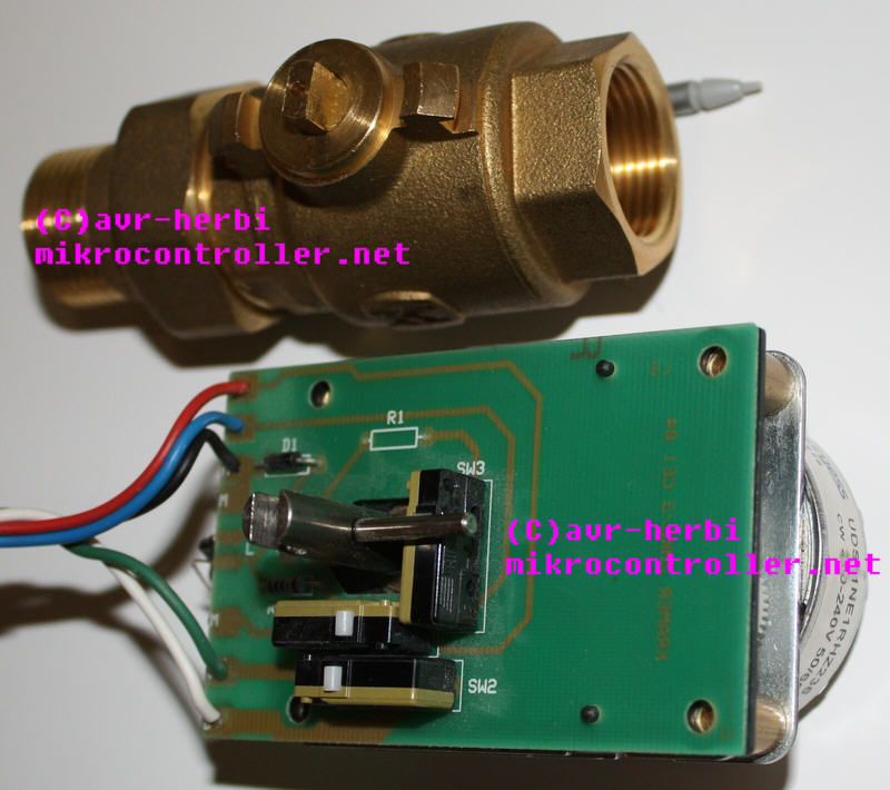

Hallo, solche Kugelhähne kennt vielleicht jeder aus seiner Heizungs-/Solar- Anlage. Hier ein Exemplar, das elektrisch betätigt werden kann. Unter der Platine ist ein Motor mit Getriebe. Der Motor dreht sich immer nur in eine (!) Richtung. Steht der lange Zeiger auf den 2 Mikroschaltern ist der Kugelhahn gerade offen. Steht der lange Zeiger auf dem 1 Mikroschalter, ist der Kugelhahn gerade zu. Um von einem Zustand in den anderen zu kommen, dreht der Zeiger also ein mal 90 Grad, das andere mal 270 Grad. So weit die gekaufte Version. Der Motor ist 230V/50Hz. Meine Idee/Wunsch: Die Platine mit den Mikroschaltern raus werfen und ersetzen, so das man den Kugelhahn feiner dosieren kann, also zwischen zu - ein wenig auf - halb auf - ganz auf. Die Abstufung: je feiner um so besser natürlich. Eine Steuerung per AVR darin sehe ich nicht das Problem. Die Platine zu ersetzen, wäre auch kein Problem. Hat schon mal jemand so etwas gemacht? Was mir so in den Sinn gekommen ist, sind folgende Möglichkeiten: a) Auf einer Kreisbahn Hallsensoren verteilen. Der "Zeiger" kann so vom AVR abgefragt werden und der weiß dann, wie die Stellung ist. b) Eine Scheibe mit Strichcode, der durch Reflexkoppler wie CNY70 (ist nur ein wenig groß) vom AVR abgefragt werden kann. c) dto. ähnlich als Lochscheibe Vorgabe: 1) Der aktuelle Stand soll jederzeit abgefragt werden können auch nach Stromausfall oder Demontage/Montage, ohne das sich das Ventil zuvor bewegt hat, um das durch die Bewegungsrichtung festzustellen. 2) Der Motor dreht immer nur in eine Richtung (es halt so ein Motor das will ich nicht ändern). 3) Bauhöhe maximal so hoch wie die Mikroschalter (so ca. 10 mm). Da muß die Sensorik auf jeden Fall rein. Mikrokontroller/Netzteil kann auch extern sein. Ideen? Manchmal sieht man ja den Wald vor lauter Bäumen nicht.... Vielen Dank schon einmal an Alle. Gruß Herbert

Wie wäre es denn mit einem kräftigen Schrittmotor mit Kalibrierschalter? Die aktuelle Position ist nach Demontage natürlich weg, aber ist das wirklich ein Problem? Für den Stromausfall kann man die Position im RAM halten und das per Goldcap puffern oder (die verschließbehaftete Variante) im EEPROM abspeichern. Alternativ einen starken Modellbauservo einsetzen. Grüße, Peter

Ich würde über 2 Stirnräder oder einen kleinen Zahnriemen ein keramisches Poti (langlebiger als die 1 EUR-Teile) anbringen. Da weiß man auch nach einem Stromausfall, wo der Hahn steht. Man braucht den Controller dann auch wirklich nur für eine Verstellung des Hahns einzuschalten. Das setzt keine dauerhafte Stromversorgung voraus.

Knut Ballhause schrieb: > Ich würde über 2 Stirnräder oder einen kleinen Zahnriemen ein > keramisches Poti (langlebiger als die 1 EUR-Teile) anbringen. Da weiß Potentiometrisch nicht schlecht aber 360 Grad Poti sind schwer zu bekommen und an der Uebergangsstelle nicht eindeutig. @Herbert: Das ist ein Synchronmotor mit Getriebe. Das bedeutet, dass die Stellzeit sehr konstant ist. Du koenntest also auf "zu" fahren und von dort aus den Motor eine bestimmte Zeit bestromt lassen. Die Gesamtzeit kannst Du auch jedesmal, wenn Du ueber "auf" kommst, nachrechnen und ggf. im uC korrigieren. Die Genauigkeit duerfte dann schon auf wenige Grad kommen. Das bedeutet dann keinerlei HW-Aenderung, Du musst nur die drei Schalter auslesen und das kannst Du mit einem Analogeingang machen. Gruss Michael

Hallo Nimm Einen Schrittmotor mit einem Initialiesierungsendschalter in der Zu -Stellung. Nach einschalten der Versorgungsspannung fährst du ihn zum Initialiesieren zu. Hat der Motor 200 Schritte für die Umdrehung ist der Hahn nach 50 Takten auf. Diese 50 Schritte hast du dann als Stufen. Wenn das nicht reicht nimm microschritte. Gruss Bernd

Hallo, eine Idee, die ich über Nacht hatte, sind in Reed Kontakte, die, wie Sonnenstrahlen um die Achse angeordnet sind. Auf dem "Zeiger" wird ein kleiner Magnet mit Schrumpfschlauch festgemacht. Danke schon mal an die anderen Vorschläge. Schreibt ruhig noch Eure Ideen weiter. Ich habe noch nichts entschieden. Am wenigsten Aufwand ist sicher die Idee von "mexman". Die hatte ich auch. Hat aber den Nachteil, das ich nach Stromausfall die Position nicht habe. Dann müsste man das mal 360 Grad durchfahren, um sicher zu wissen, welcher Zustand es ist, bzw. den letzten Zustand speichern im Eeprom oder so. Die Idee mit dem Poti hat auch etwas, allerdings bin ich nicht so von mechanischen Umbauten begeistert. Gruß Herbert

> die Übersetzung mit Stirnrädern oder Zahnriemen, so dass bei > einer kompletten Umdrehung des Kugelhahns maximal nur der zulässige Weg > des Potis an seiner Achse zurückgelegt wird. Du hast aber schoon gelesen, dass der Motor immer nur in einer Richtung weiterdreht, oder? Gruss Michael

Michael Roek-ramirez schrieb: > Du hast aber schoon gelesen, dass der Motor immer nur in einer Richtung > weiterdreht, oder? Ähem... nein. Dann geht ein Poti natürlich nicht. Was noch geht, ist ein Magnet, der auf die Welle geklebt wird und 4 Magnetfeldsensoren in 90°-Anordnung. Aus der Differenz der Sensorsignale ist die Position des Hahns eindeutig erkennbar. Auch nach einem Stromausfall. Die Sensoren müßten einmalig geeicht werden. Recht neu sind diese Teile auf dem Markt, die natürlich auch eingesetzt werden könnten: http://www.austriamicrosystems.com/eng/content/download/11929/212604/file/AS5030_Datasheet_v1_04.pdf

Fhutdhb Ufzjjuz schrieb: > hmmm ... was spricht gegen ne PWM? Bei einem solchen Kugelhahn alleine schon die Verstellgeschwindigkeit die meistens über einer Minute für 90° liegt. Zum Hauptproblem könnte ich noch eine Scheibe mit Graycode ins Feld werfen, die mit Reflexlichtschranken abgetastet wird. Da der Kugelhahn ja 360° läuft und alle 180° die Stellung (auf/zu) widerholt wird, sollten 5 oder 6 Bit eigentlich reichen. Damit könnte man dann sogar die Kennlinie nach einigen Messungen begradigen. Frank

Bei einem 230V Synchronmotor (siehe Bild) ?
