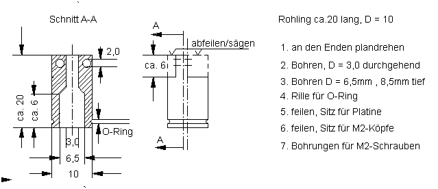

Nimm eine PIN Fotodiode wie die BPW34 als Empfänger, die kann sogar
Alphastrahlung empfangen.
Für Alphastrahlung gibt es durchaus brauchbare Teststrahler, mit denen
man die Gefahr durch Radioaktivität in Grenzen halten kann. Stichwort
Pechblende oder alte Leuchtzifferblätter. Dann kann man auch die
Funktion des "Geigerzählers" überprüfen.

von Thomas D. (thomasd)
nur zum Verständniss, die Photodiode muß abgedunkelt werden?
Wie geht das am besten, mit Schrumpfschlauch?
Bei Alufolie, wie macht man das ohne Kurzschluß?
Schöne Grüße
Thomas
von Peter R. (pnu)
Die Alufolie berührt eben nicht die Anschlüsse. In dem gezeichneten
Drehteil ist die BPW34 so eingeklebt, dass die Oberfläche mit der
Stirnfläche übereinstimmt, ein O-Ring spannt ein Stück Alufolie über die
Frontfläche.
siehe Anhang
von Stefan B. (steckersammler)
Peter R. schrieb:
> Selbst eine Abdeckung mit einer Haushalts-Alufolie gegen das
> Umgebungslicht (bei Kontamination auswechselbar) lässt noch die
> Alphastrahlung von Pechblende oder von alten Radium-Zifferblättern
> durch.
Das kann ich irgendwie nicht so recht glauben...
Alphastrahlung besteht aus Helium-Kernen, und wird normalerweise bereits
durch ein Blatt Papier oder ~10cm Luft nahezu vollständig abgeschirmt.
Siehe auch hier:
http://de.wikipedia.org/wiki/Alphastrahlung#Wechselwirkung_mit_Materie
Und durch Alufolie soll da noch was ankommen?
Reagiert die Diode nicht doch auf die (gleichzeitig mit der
Alphastrahlung entstehende) Gammastrahlung?
MfG Stefan
von Mike S. (drseltsam)
Alphastrahlung durchdringt ganz sicher keine Haushaltsalufolie.
von Peter R. (pnu)
>Zweifel an Reichweite:
T.Rapp Experimente mit selbstgebauten Funkenkammern und ...(Franzis)
Seite 177 :Reichweite von Alphastrahlen mit 4 MeV: in Luft 2,5 cm in
Aluminium 16 um
Da die Haushalts-Alufolie etwa 10 um hat, kommt noch einiges durch. Die
mit Alu gegen Licht geschirmte BPW34 zeigt an einem Brocken Mineral mit
Pechblende die aktiven Stellen an der Oberfläche einwandfrei an. Das
Signal nimmt ab etwa 10mm Luft deutlich ab. Die Reichweitenabnahme mit
und ohne Folie in Luft stimmt größenmäßig mit den Reichweitenangaben für
Alphastrahlung in Luft überein.
